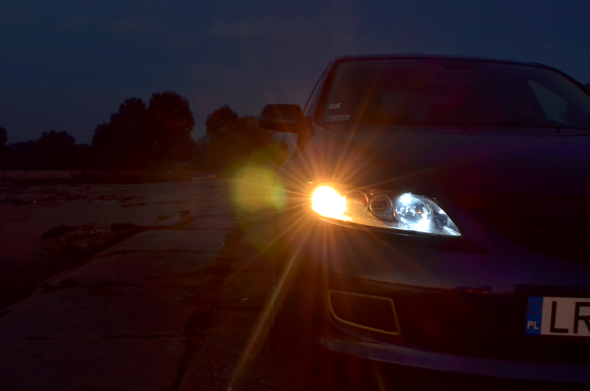

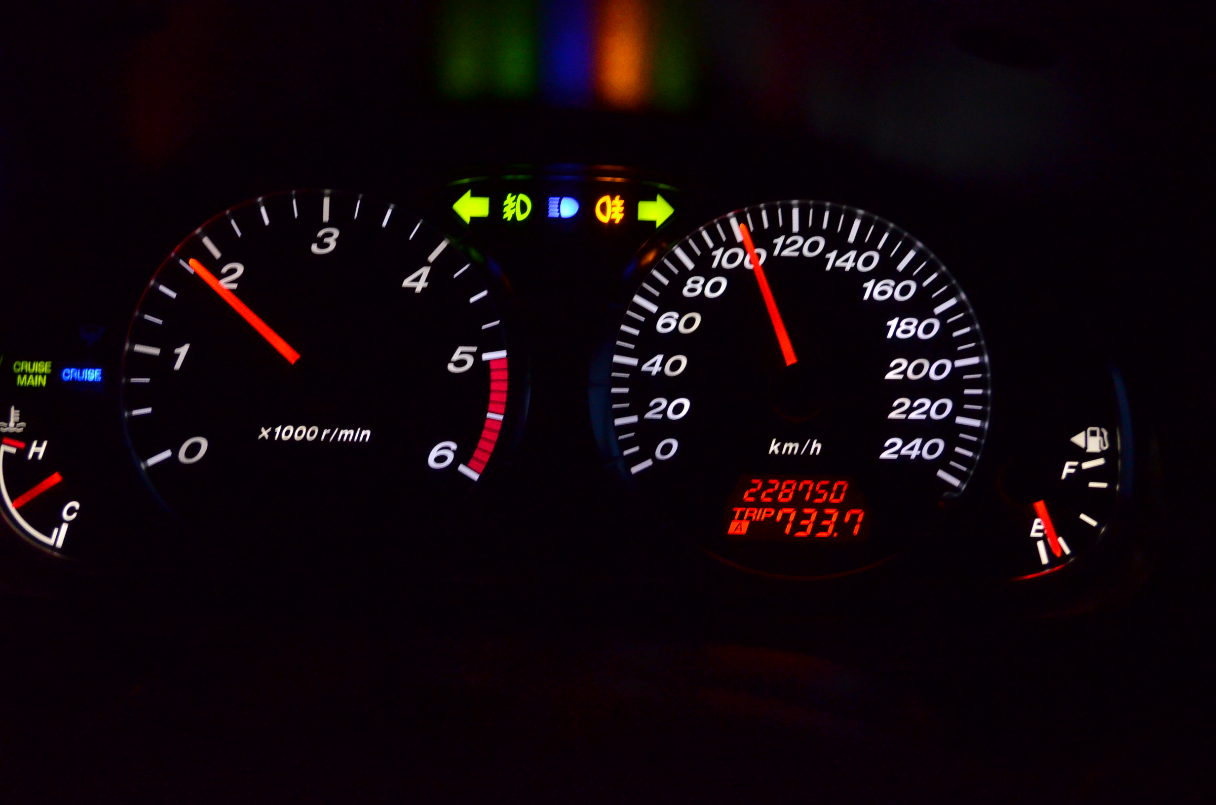

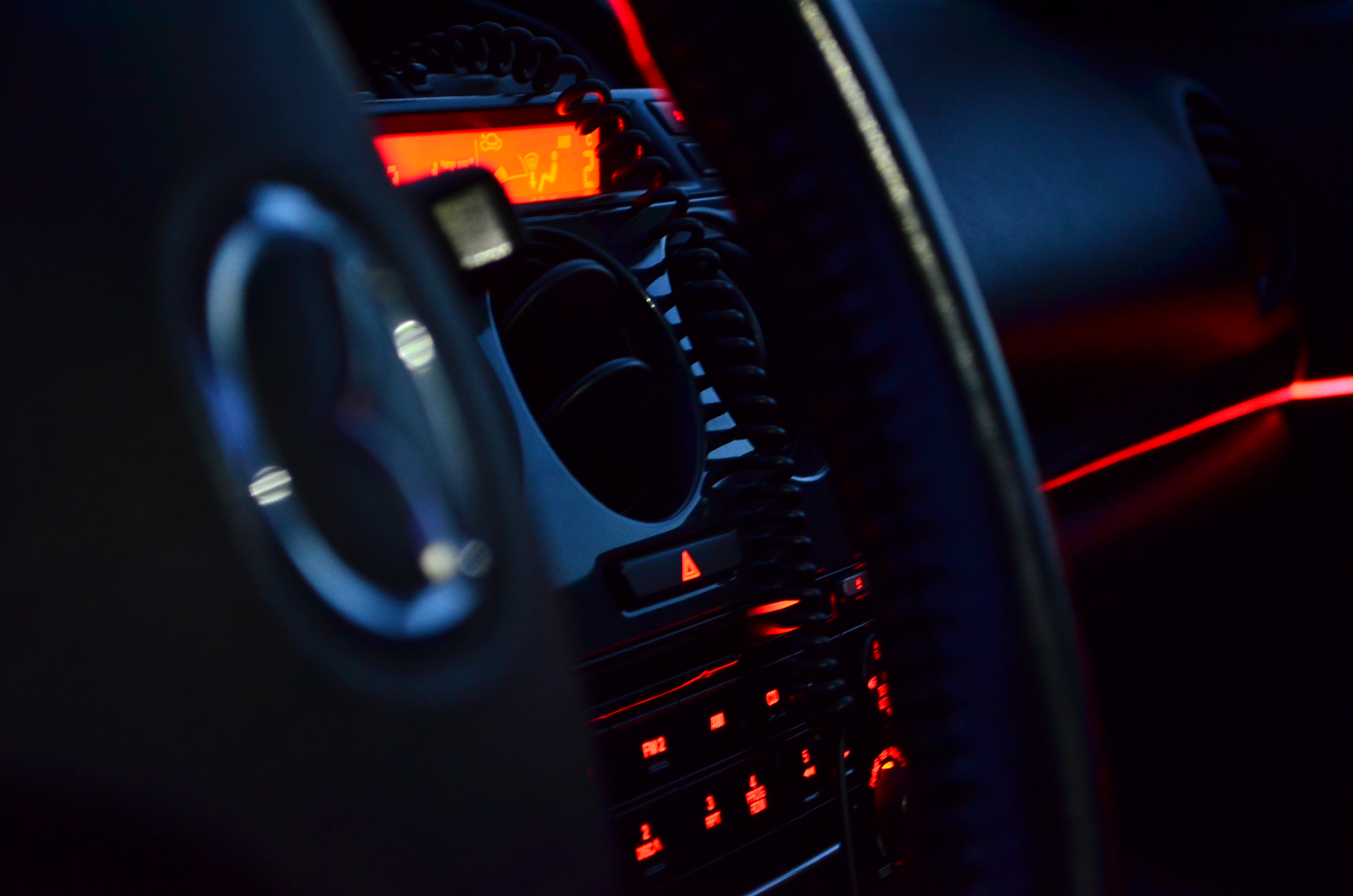

Żeby nie było że nic się nie dzieje, Mazda podróżuje po ładnych miejscach i służy bardzo godnie, Wszystko u nas dobrze i przedstawiam kilka zdjęć z takiej wieczornej sesji :) Co Wy na to? :) Jak podobają się białe zegary? :P
A i jeszcze jedno, felgi idą na sprzedaż razem z oponami, gdyby ktoś był zainteresowany :D zakładam zimowy setup i sprzedaję :P Na wiosnę wleci coś większego :)

Postprzez Yoki » 10 paź 2015, 22:21
Zajefajne też bym takie chciał

Postprzez rafałmazda » 10 paź 2015, 22:27
ło stary <wow> ale zdjęcia <serduszka> <sex:konik> tylko te mijania takie brzydkie żółte :( spróbuj coś zimniejszego wstawić :D

Postprzez LooKasH8 » 10 paź 2015, 22:28
Powiem tak, mam kolegę na uczelni który ma M6 `03 CiTD, jechał ze mną ostatnio i zdecydował że muszę mu to zrobić, po niedzieli lutujemy w kolejnym aucie oświetlenie zegarów :P
Wszystko będzie, czekam najpierw na dobry wybór, nie chciałbym trafić na jakiś bajzel z tymi HID-ami, będę musiał kontaktować się z xRafałx, ma dwie rzeczy które w zimie muszę ogarnąć.
Xenony i wyciszenie :P

Postprzez Nightfall » 11 paź 2015, 19:18
Piękny ten środek <serduszka> <serduszka> <serduszka>

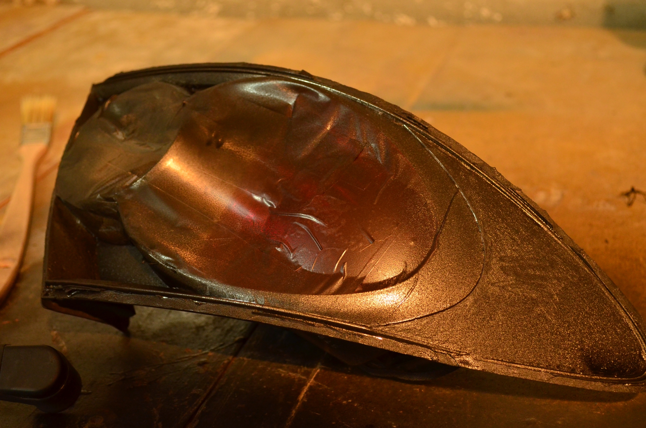

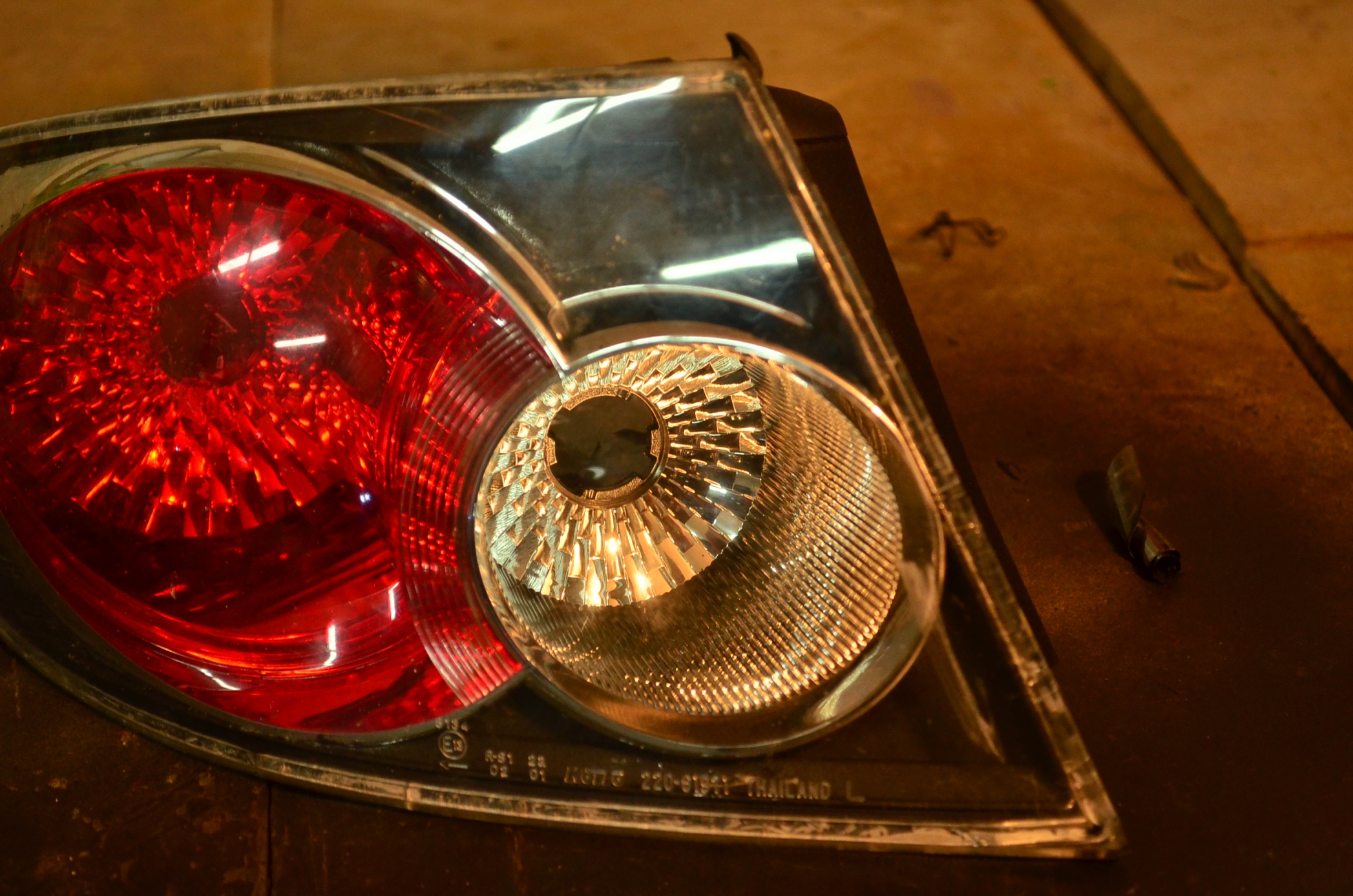

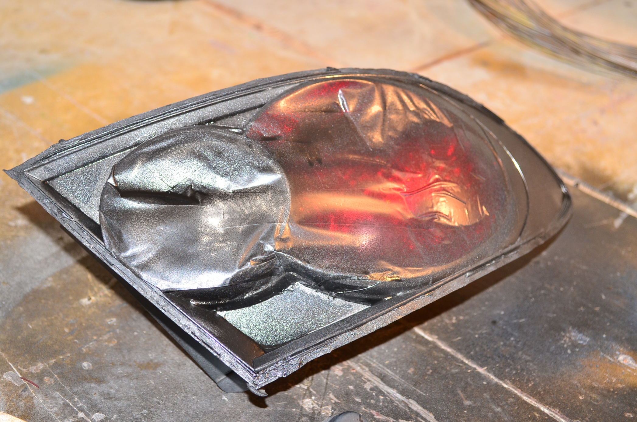

Czas mija nieubłaganie a mnie ciągle męczą te zajefajne światełka od MPS :P Tylko że wersja w pełni europejska :) Postanowiłem zadziałać, kupiłem jedną lampę od przedlifta, czyli taką jaką mają MPS EU tylko że z czarnym środkiem :) Jest to moja lampa do testów :P Aktualnie wygląda tak:
Nie, nie boję się i tnę lampę mazdy :P
Proces malowania :)
Pojawił się ważny problem o którym wiedziałem od samego początku i ciągle o nim myślę, jak go rozwiązać:
W tym miejscu widać białe ślady po cięciu:
A w tym miejscu już mniej :P
Czyli chyba znalazłem rozwiązanie :D
A jutro jak przyjdzie klej WURTH K+D to będziem kleić i robić pozostałe :P, dodam że klej jest koloru czarnego więc rant powinien jeszcze się zmniejszyć :)
A tu takie prace na uboczu :P
KNECHT o ile mniejszy od starego FILTRONA :) Dobrze to czy źle?? :P

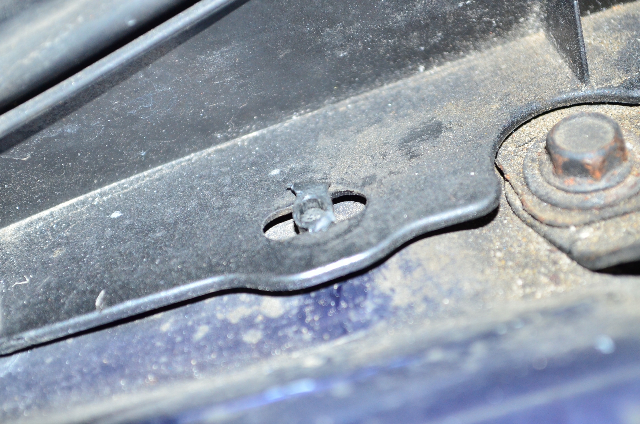

A tu zabawa z sprayem do plastików, postanowiłem odświeżyć trochę podszybie i wycieraczki, wyszło bardzo zacnie, polecam takie zabiegi :)
A w załącznikach dwa zatrzaski które ułamałem podczas zdejmowania podszybia...
Błędy laika, nie wiem gdzie coś takiego dostanę :P <cisza> <glupek2>

Postprzez em_dzej » 17 paź 2015, 15:10
AloHa
Widzę nowe koncepcje, tylnych świateł :D
Kołki kupisz za kilkanaście groszy , nie identyczne ale podobne

Postprzez LooKasH8 » 26 paź 2015, 23:46
I po wszystkim :D Tylne lampy MPS są :P praca bardzo mozolna, dużo malowania, rzeźbienia :) Ale zrobiłem tak:
-odkręcenie tylnych lamp
-dremel wraz z małą tarczą w rękę
-ostre cięcie, bez przelewek, topienie i ogrom paprochów na ubraniach i głowie
-szybka odeszła
-scyzoryk w dłoń
-gładzenie rantu na szybce
-papier wodny 1200-1500-2000-2500, szorowanie rantu w miarę możliwości
-pasta tempo i polerowanie rantu aż do krystalicznej gładkości
-farba z pędzelkiem w dłoń i malowanie rantu od strony wewnętrznej na czarno (tu przydało się doświadczenie ze skuteczności farby "Hammerite" zastosowanej na znaczku bez uprzedniego zdzierania chromu farba dalej trzyma, bez ŻADNYCH odprysków, więc tu też poszła)
-teraz sreberko... tu zaczynają się schody
-popsuły się szczotki z zestawu dremla, nie było czym zdzierać sreberka więc...
-pistolet od kompresora, nalewamy do środka czarnego Hammerite w połysku i jedziemy. po uprzednim zaklejeniu odpowiednich części które muszą zostać niepomalowane :D
-odczekałem jedną noc, następnego dnia z nożykiem i patrzymy jak farba się trzyma :D i tu zaskoczenie, jest idealnie :D Jest gładka powierzchnia i błyszczy się ślicznie, więc malujemy resztę :P
i tak się skończyło, wpadłem na pomysł zmodyfikowania przednich :P
-wyciągnąłem srebrne kółeczka i upodobniłem je bardziej do tylnych i jest :D :D :D
Zdjęć końcowych NIE MAM!!!
Będę miał jutro albo w czwartek, gdy będę miał czas umyć auto po 3 tygodniach niemycia i będę miał dostęp do aparatu, ale już muszę powiedzieć że jestem bardzo zadowolony z wykonanej pracy :P
POLECAM się :P
Dopisano poniedziałek, 26 października 2015, 23:48:
Klejenie udało się :D gdyby ktoś był zainteresowany to mogę podać nazwę specyfiku który użyłem, jest bardzo dobry do takich zabiegów, a co najlepsze że na szybce praktycznie nie widać śladów cięcia po mozolnym polerowaniu :)
Dopisano poniedziałek, 26 października 2015, 23:49:
Sorry za jakość zdjęć, brak aparatu i późna pora wieczorna robienia tych ujęć :/

Postprzez brodaM6 » 27 paź 2015, 06:21
Tez chętnie obyczaje jak zrobiłeś żeby niebyłe widać ciętego rantu <oczko> lampy
Od: 16 kwi 2012, 18:42
Posty: 2363 (12/26)
Skąd: Łomża
Auto: M6 2.3AT UsA-spec.07r.
Postprzez makmarc » 27 paź 2015, 07:43
Albo tak wyszło foto, albo z przednimi na łączeniu rantów też za dobrze nie wyszlo, tutaj od strony błotnika, jak dobrze się przyjrzeć
