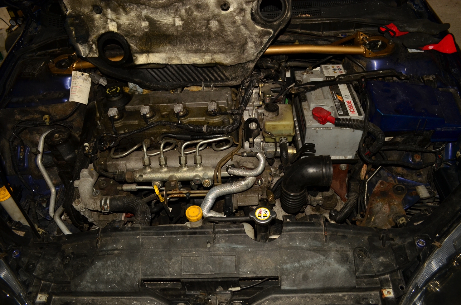

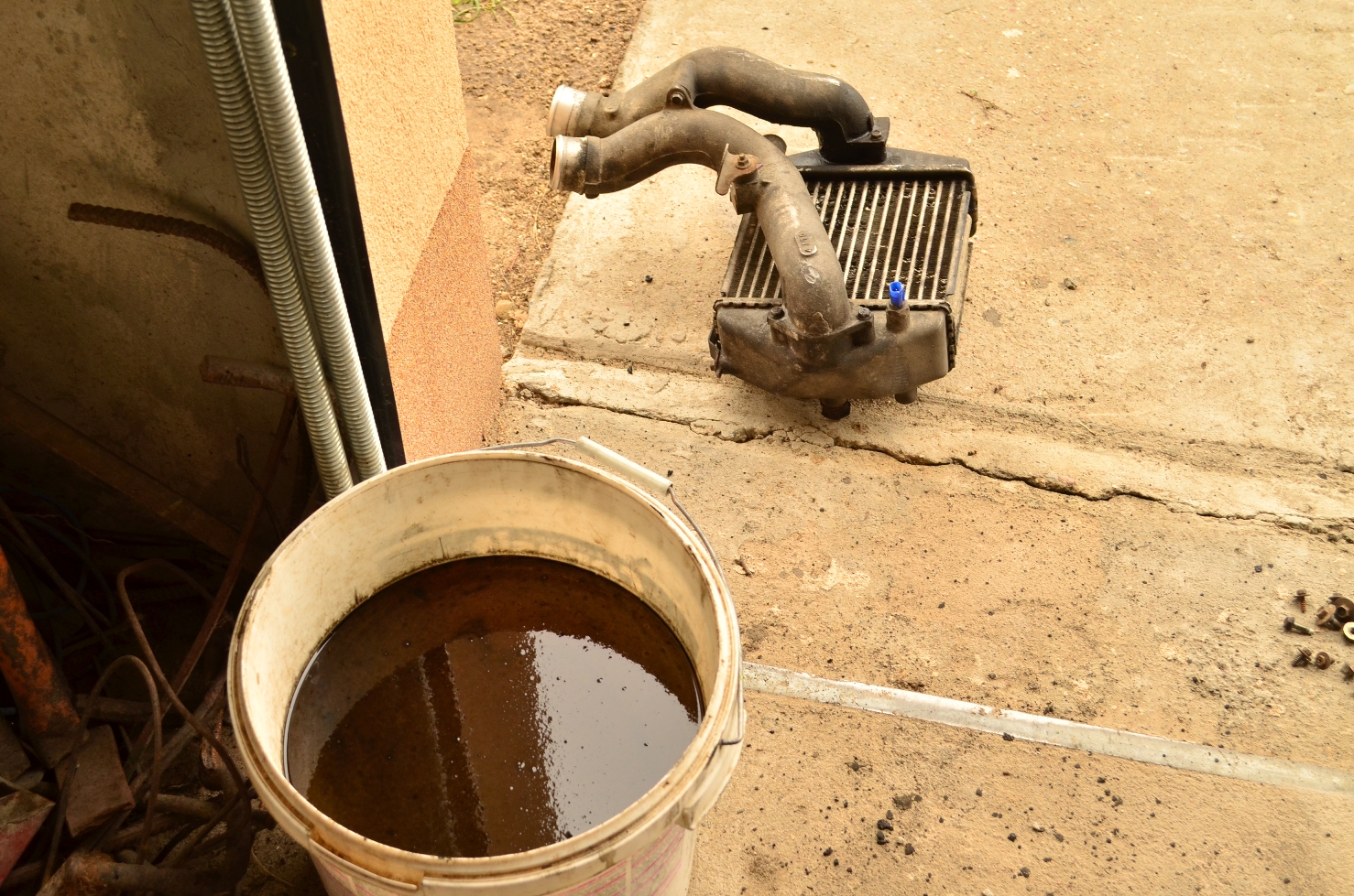

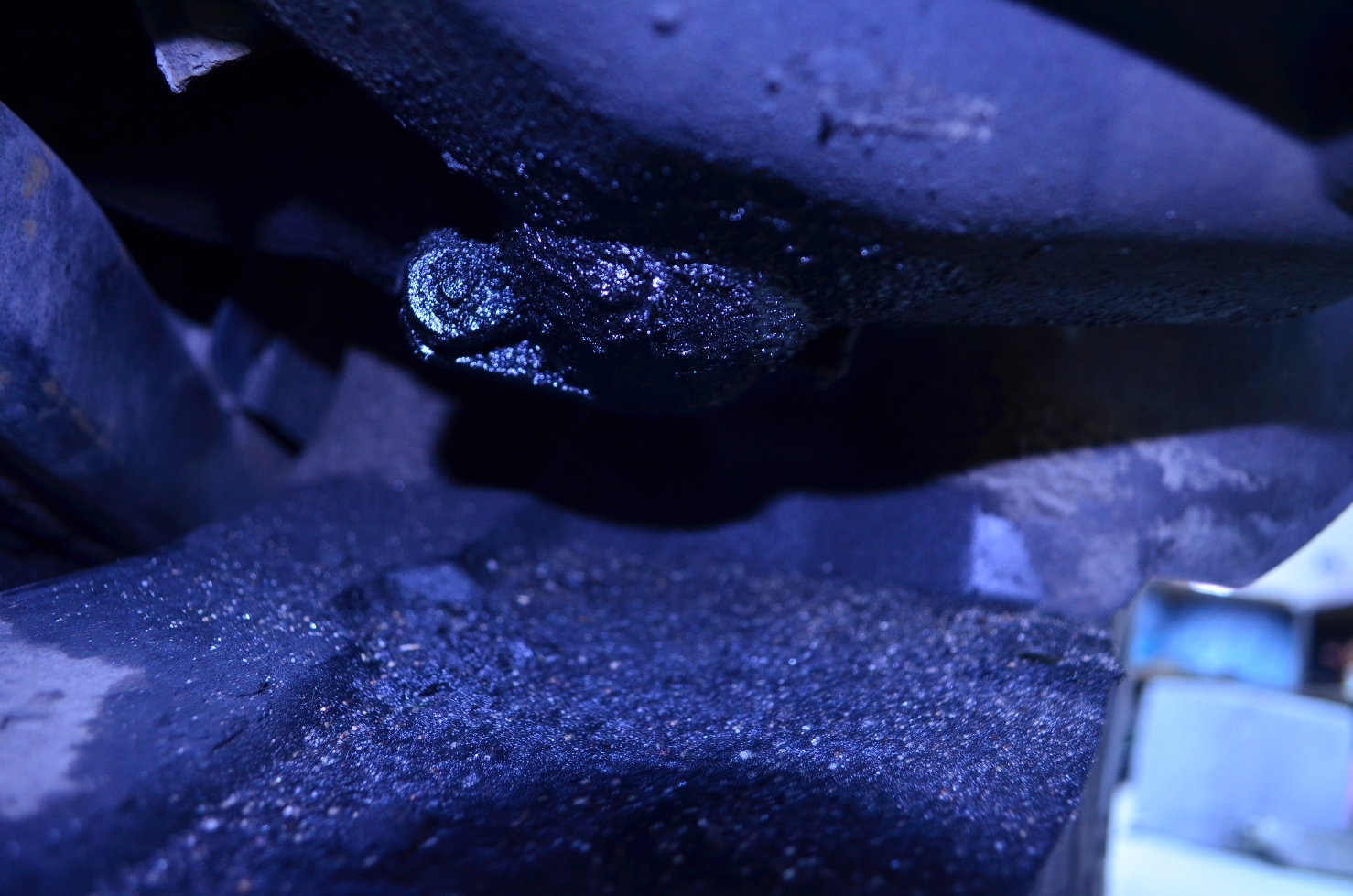

A tu takie coś... jestem zaniepokojony i to bardzo, ktoś ogarnięty wie co się dzieje??
Postaram się oczyścić ten IC, nie wiem ile tam oleju będzie, jakoś to ogarnę, ale słyszałem że w takiej sytuacji oznacza to przepuszczającą turbinę, prawda to?? :/

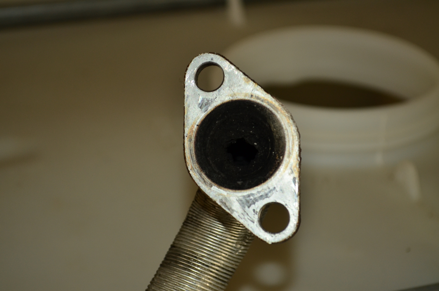

A przedtem odbyło się ważne zjawisko w jej sercu :) Postanowiłem oczyścić trochę drogi oddechowe, wyciągnięty został IC, wyczyszczony w rozpuszczalniku, przedmuchany kilkukrotnie kompresorem i wodą pod ciśnieniem, aż do momentu wydostawania się czystej, krystalicznej wody :P pozbyłem się oleju z tego przedziału, oczyściłem rurki dolotowe i przepustnicę.
Przepustnica była w całkiem dobrym stanie, wyciągnąłem całą i również długie moczenie w wodzie ze specyfikiem :) Po tym stwierdziłem że sprawdzę jak poprzedni właściciel pozbył się EGR i tu zaskoczenie, zaworu fizycznie nie miałem ale zaślepiony przelot również nie był, tylko na jego miejsce zostawiona uszczelka i tyle xD Powietrze sobie latało w tę i z powrotem :P Zaślepiłem więc kawałkiem metalu :) A rurka wyglądała tak:

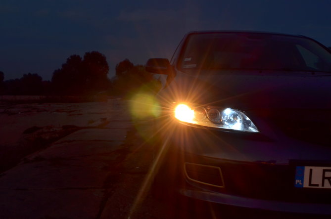

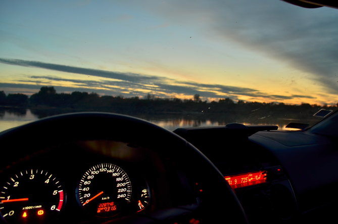

Żeby nie było że nic się nie dzieje, Mazda podróżuje po ładnych miejscach i służy bardzo godnie, Wszystko u nas dobrze i przedstawiam kilka zdjęć z takiej wieczornej sesji :) Co Wy na to? :) Jak podobają się białe zegary? :P
A i jeszcze jedno, felgi idą na sprzedaż razem z oponami, gdyby ktoś był zainteresowany :D zakładam zimowy setup i sprzedaję :P Na wiosnę wleci coś większego :)

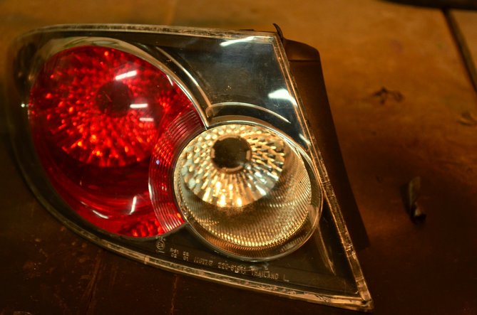

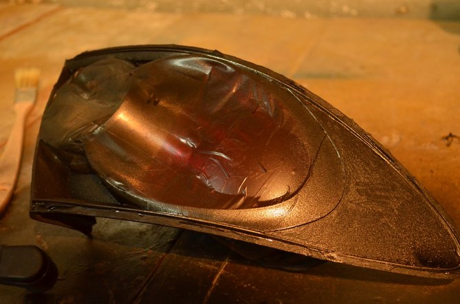

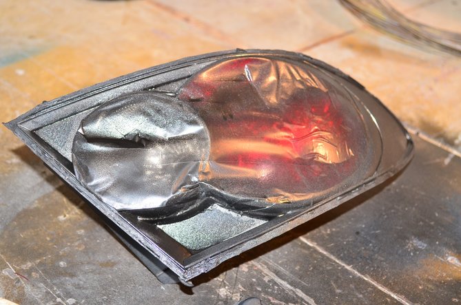

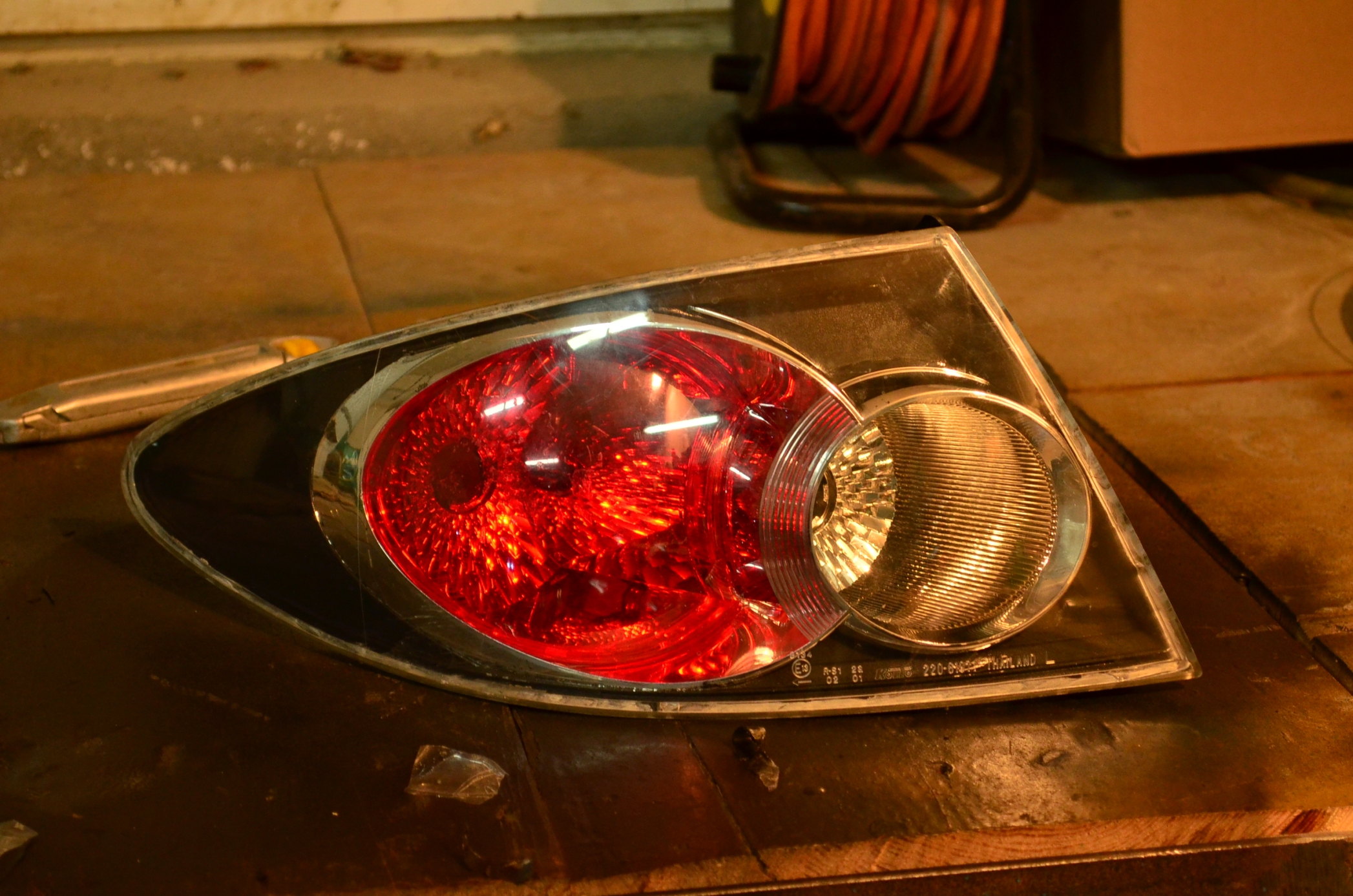

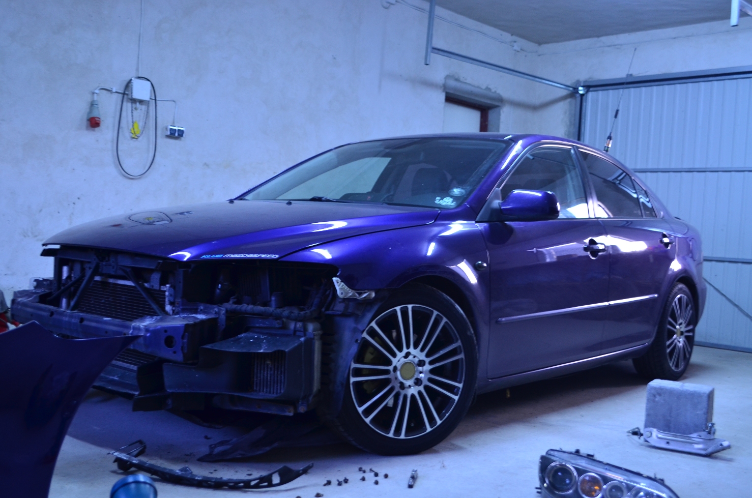

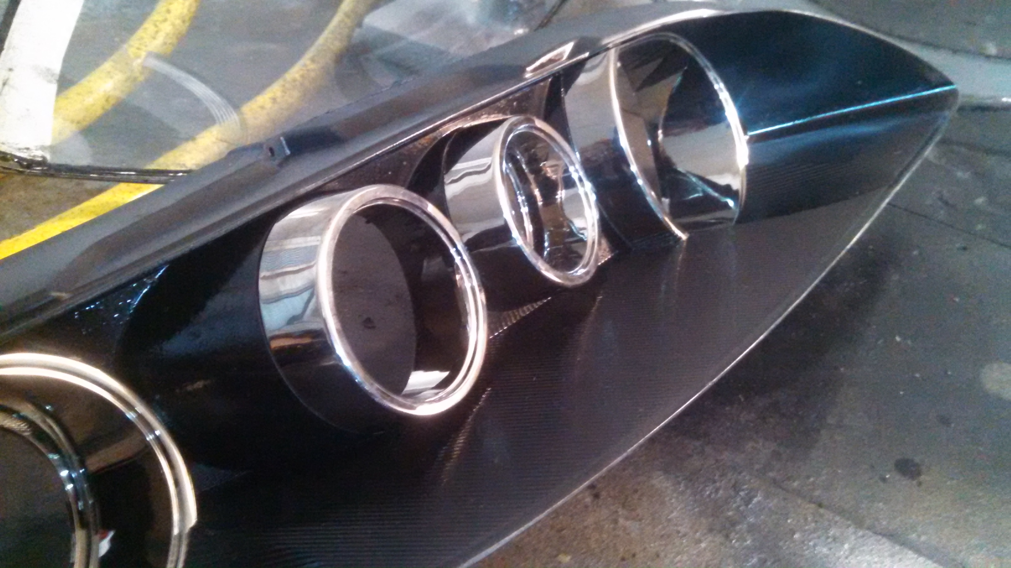

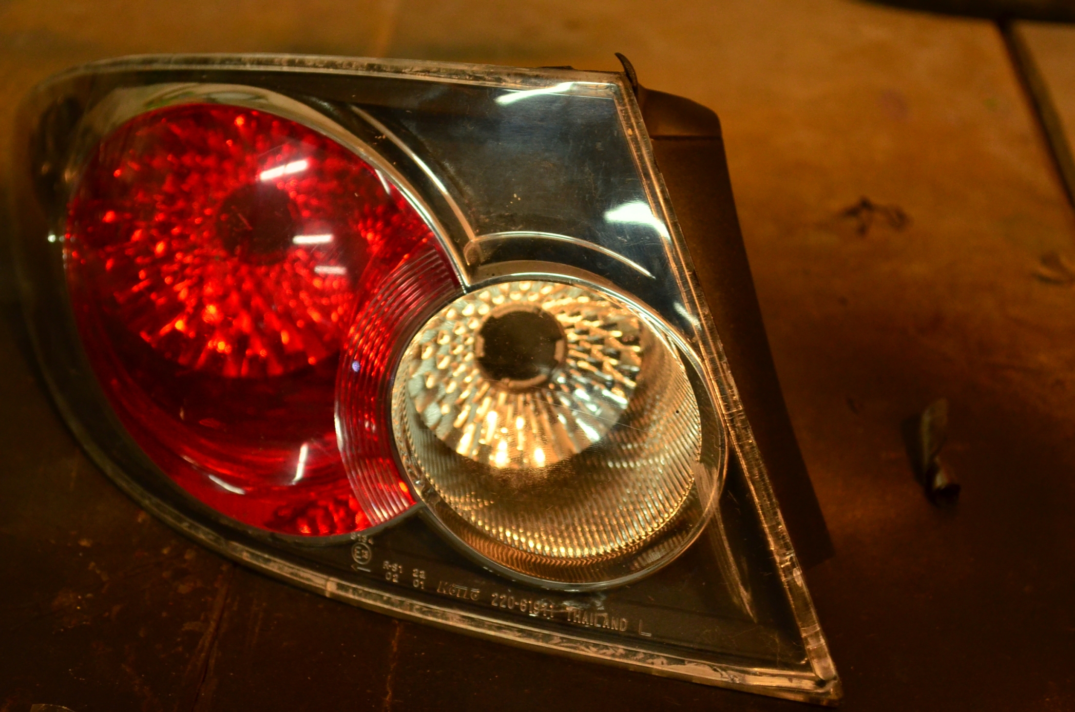

Czas mija nieubłaganie a mnie ciągle męczą te zajefajne światełka od MPS :P Tylko że wersja w pełni europejska :) Postanowiłem zadziałać, kupiłem jedną lampę od przedlifta, czyli taką jaką mają MPS EU tylko że z czarnym środkiem :) Jest to moja lampa do testów :P Aktualnie wygląda tak:
Nie, nie boję się i tnę lampę mazdy :P
Proces malowania :)
Pojawił się ważny problem o którym wiedziałem od samego początku i ciągle o nim myślę, jak go rozwiązać:
W tym miejscu widać białe ślady po cięciu:
A w tym miejscu już mniej :P
Czyli chyba znalazłem rozwiązanie :D
A jutro jak przyjdzie klej WURTH K+D to będziem kleić i robić pozostałe :P, dodam że klej jest koloru czarnego więc rant powinien jeszcze się zmniejszyć :)

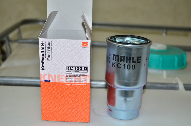

KNECHT o ile mniejszy od starego FILTRONA :) Dobrze to czy źle?? :P

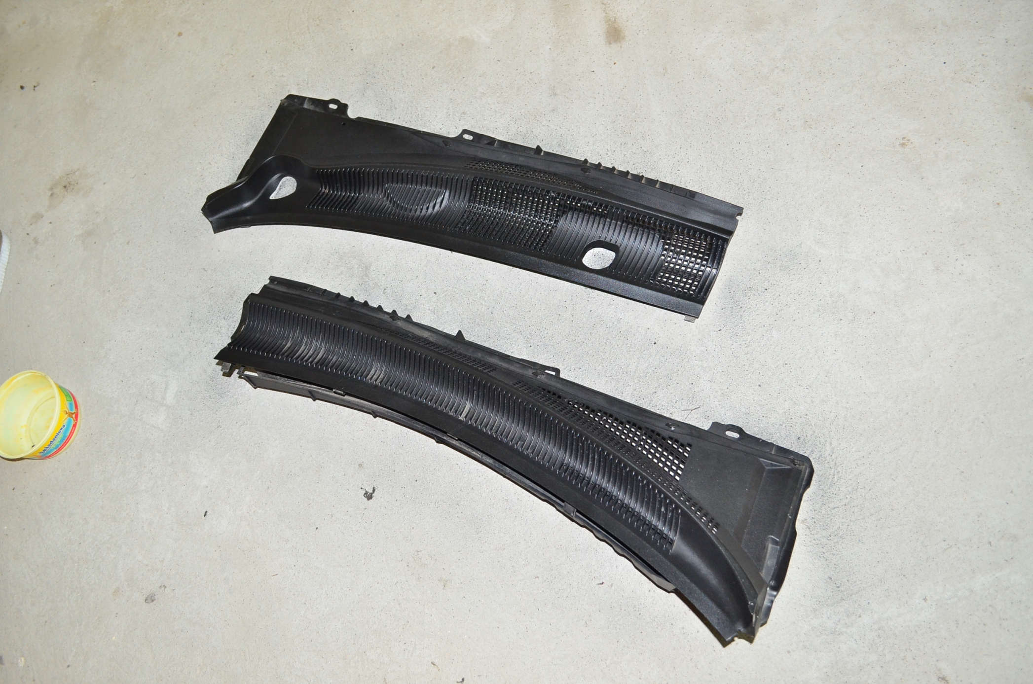

A tu zabawa z sprayem do plastików, postanowiłem odświeżyć trochę podszybie i wycieraczki, wyszło bardzo zacnie, polecam takie zabiegi :)

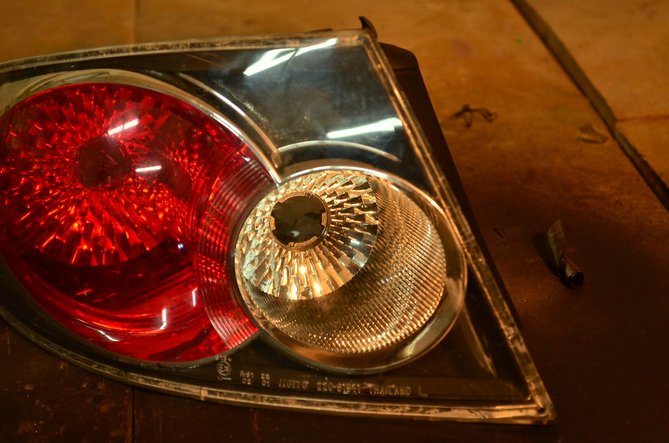

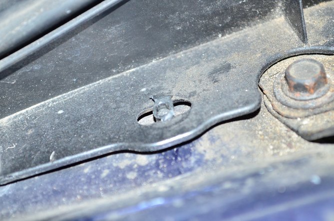

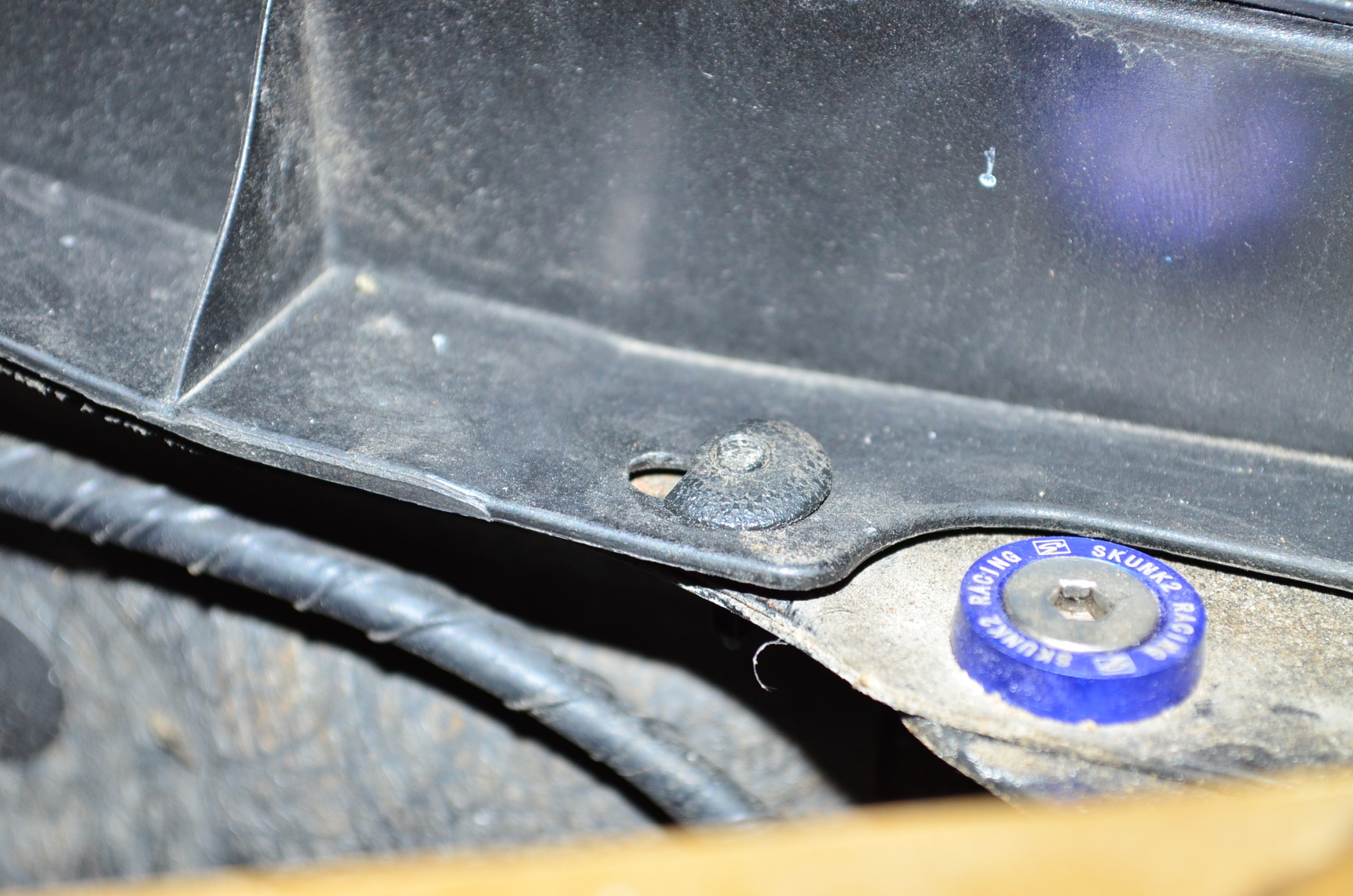

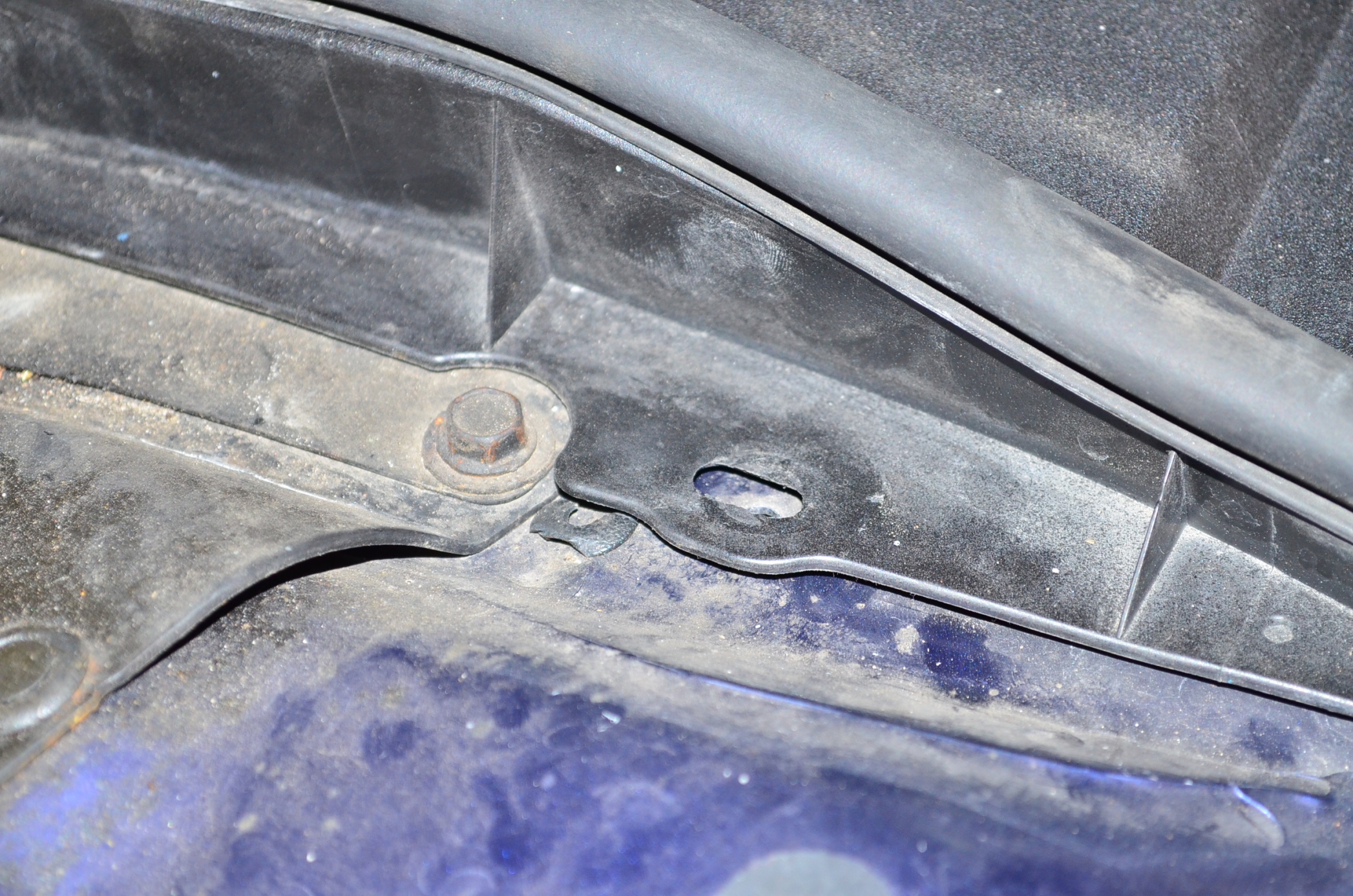

A w załącznikach dwa zatrzaski które ułamałem podczas zdejmowania podszybia...
Błędy laika, nie wiem gdzie coś takiego dostanę :P <cisza> <glupek2>

Postprzez em_dzej » 17 paź 2015, 14:10
AloHa
Widzę nowe koncepcje, tylnych świateł :D
Kołki kupisz za kilkanaście groszy , nie identyczne ale podobne

Postprzez LooKasH8 » 17 paź 2015, 14:15
Hmm nowe koncepcje?? :P
To jest bardzo ładna koncepcja europejska, pomysł jest taki jak na przednie, czarny środek ze srebrnymi obwódkami :P Ciężko trochę tak pomalować bo trzeba dobrze okleić ale za to bardzo mi się podoba ze względu na ten kontrast srebrnego i czarnego :D

Postprzez em_dzej » 26 paź 2015, 14:07
I jak tam klejenie udało się
Tapniete z Jeziowego HTC
MACIEK
Od: 26 paź 2013, 10:27
Posty: 2259 (88/29)
Skąd: SZY

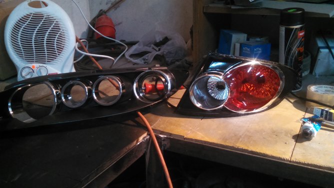

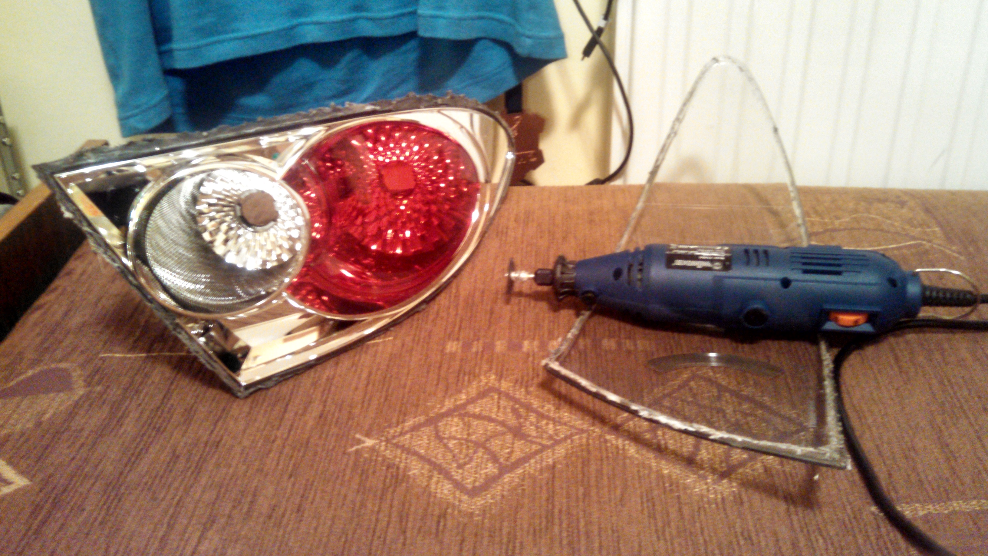

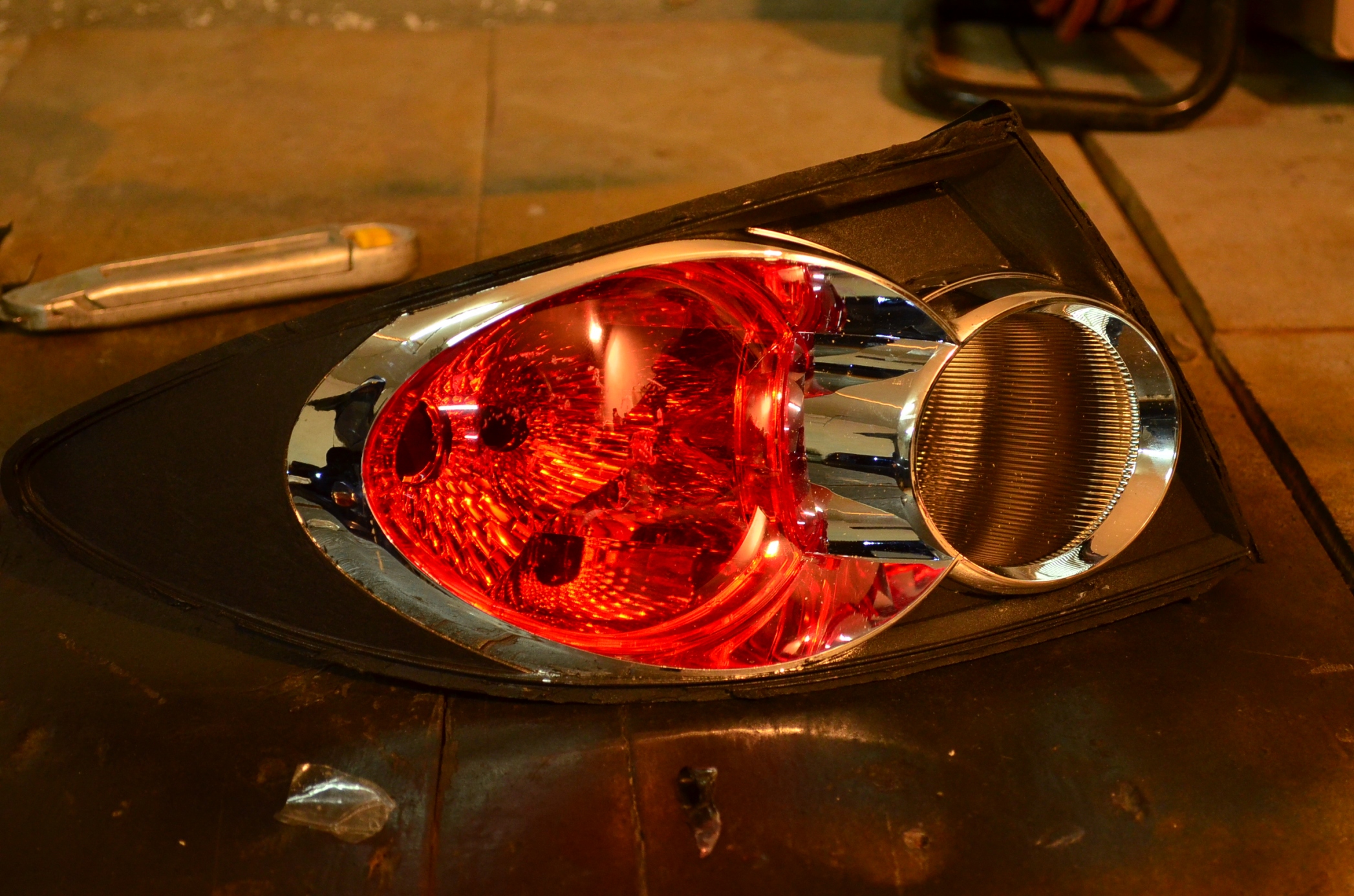

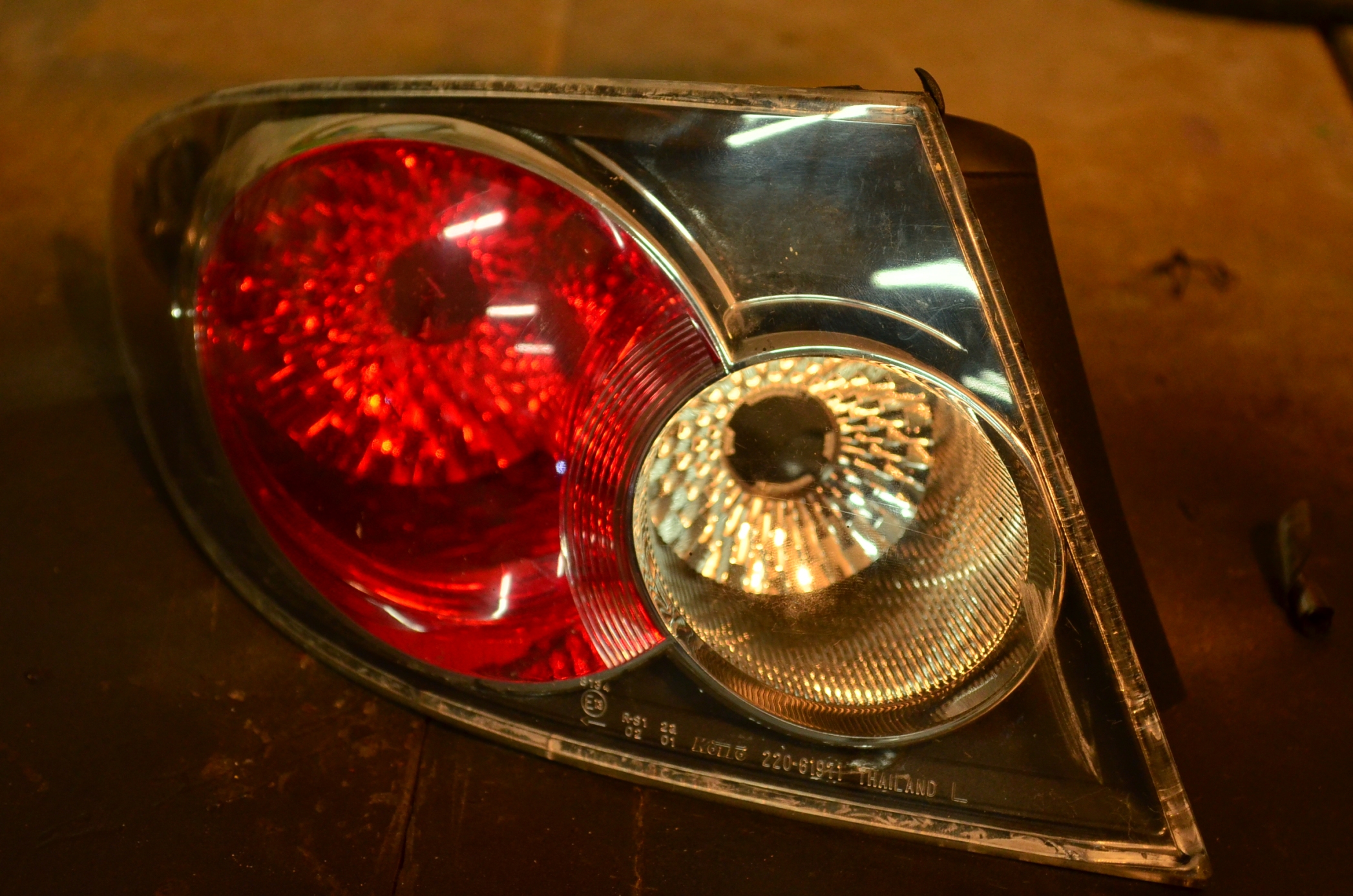

Postprzez LooKasH8 » 26 paź 2015, 22:46

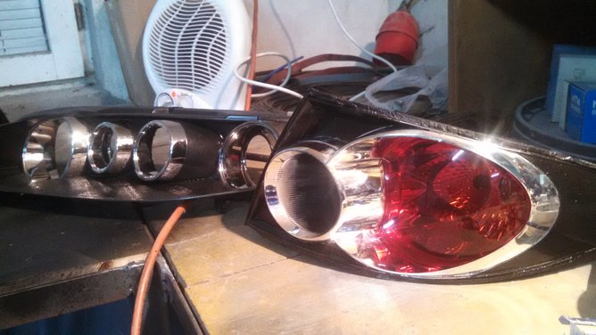

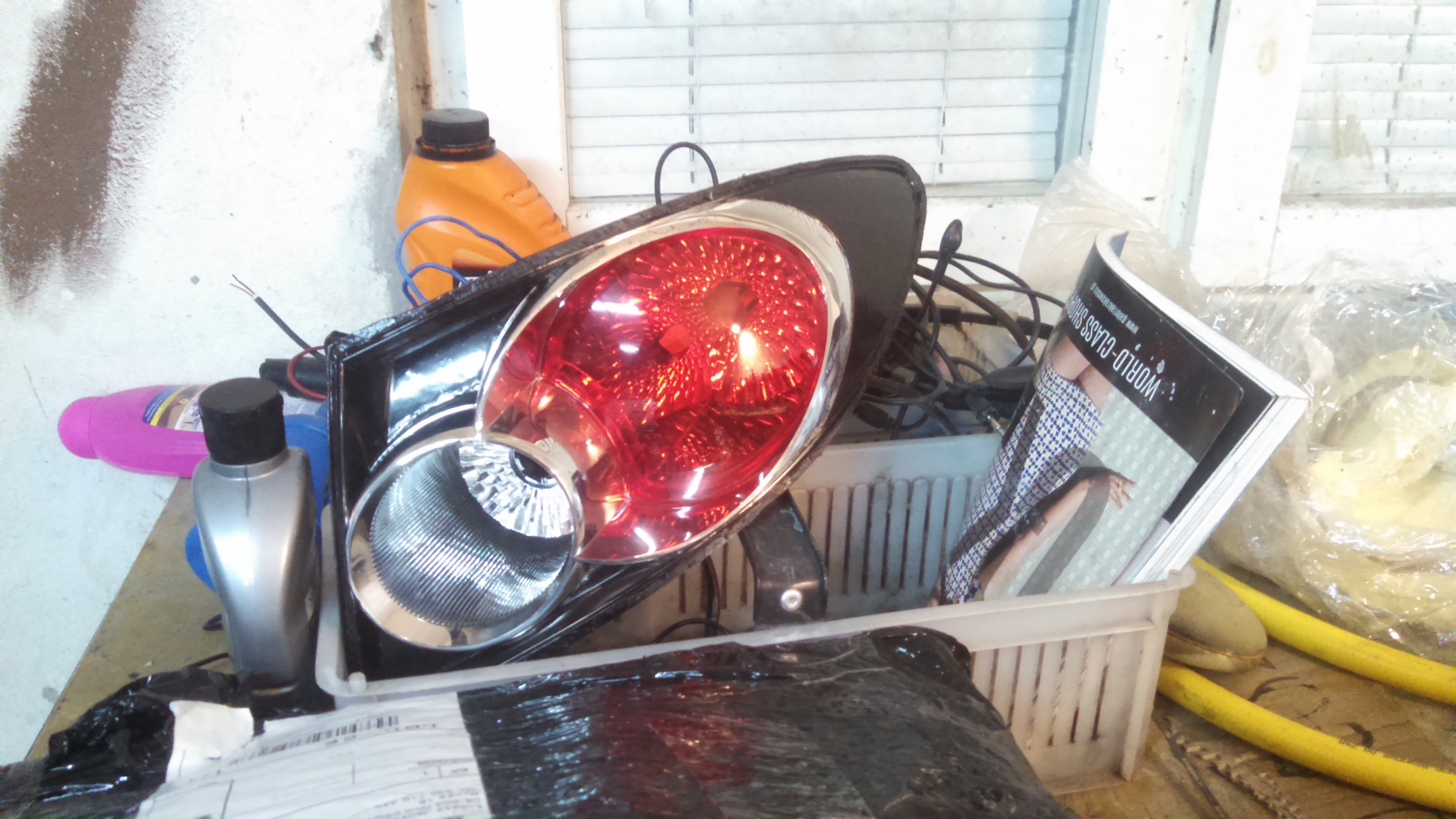

I po wszystkim :D Tylne lampy MPS są :P praca bardzo mozolna, dużo malowania, rzeźbienia :) Ale zrobiłem tak:
-odkręcenie tylnych lamp
-dremel wraz z małą tarczą w rękę
-ostre cięcie, bez przelewek, topienie i ogrom paprochów na ubraniach i głowie
-szybka odeszła
-scyzoryk w dłoń
-gładzenie rantu na szybce
-papier wodny 1200-1500-2000-2500, szorowanie rantu w miarę możliwości
-pasta tempo i polerowanie rantu aż do krystalicznej gładkości
-farba z pędzelkiem w dłoń i malowanie rantu od strony wewnętrznej na czarno (tu przydało się doświadczenie ze skuteczności farby "Hammerite" zastosowanej na znaczku bez uprzedniego zdzierania chromu farba dalej trzyma, bez ŻADNYCH odprysków, więc tu też poszła)
-teraz sreberko... tu zaczynają się schody
-popsuły się szczotki z zestawu dremla, nie było czym zdzierać sreberka więc...
-pistolet od kompresora, nalewamy do środka czarnego Hammerite w połysku i jedziemy. po uprzednim zaklejeniu odpowiednich części które muszą zostać niepomalowane :D
-odczekałem jedną noc, następnego dnia z nożykiem i patrzymy jak farba się trzyma :D i tu zaskoczenie, jest idealnie :D Jest gładka powierzchnia i błyszczy się ślicznie, więc malujemy resztę :P
i tak się skończyło, wpadłem na pomysł zmodyfikowania przednich :P
-wyciągnąłem srebrne kółeczka i upodobniłem je bardziej do tylnych i jest :D :D :D
Zdjęć końcowych NIE MAM!!!
Będę miał jutro albo w czwartek, gdy będę miał czas umyć auto po 3 tygodniach niemycia i będę miał dostęp do aparatu, ale już muszę powiedzieć że jestem bardzo zadowolony z wykonanej pracy :P
POLECAM się :P
Dopisano poniedziałek, 26 października 2015, 23:48:
Klejenie udało się :D gdyby ktoś był zainteresowany to mogę podać nazwę specyfiku który użyłem, jest bardzo dobry do takich zabiegów, a co najlepsze że na szybce praktycznie nie widać śladów cięcia po mozolnym polerowaniu :)
Dopisano poniedziałek, 26 października 2015, 23:49:
Sorry za jakość zdjęć, brak aparatu i późna pora wieczorna robienia tych ujęć :/

Postprzez rafałmazda » 26 paź 2015, 22:51
przód mnie nie interesuje :P czekam na fotki tyłu :D

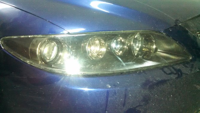

Postprzez brodaM6 » 27 paź 2015, 05:21
Tez chętnie obyczaje jak zrobiłeś żeby niebyłe widać ciętego rantu <oczko> lampy
Od: 16 kwi 2012, 17:42
Posty: 2363 (12/26)
Skąd: Łomża
Auto: M6 2.3AT UsA-spec.07r.
Postprzez makmarc » 27 paź 2015, 06:43
Albo tak wyszło foto, albo z przednimi na łączeniu rantów też za dobrze nie wyszlo, tutaj od strony błotnika, jak dobrze się przyjrzeć
