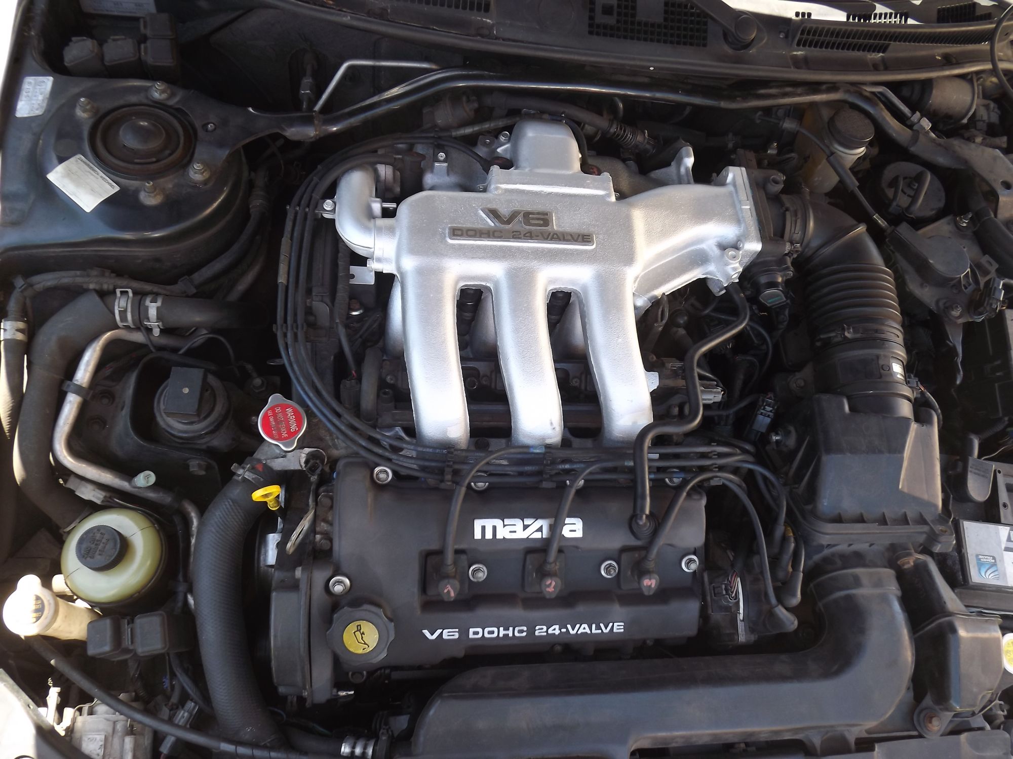

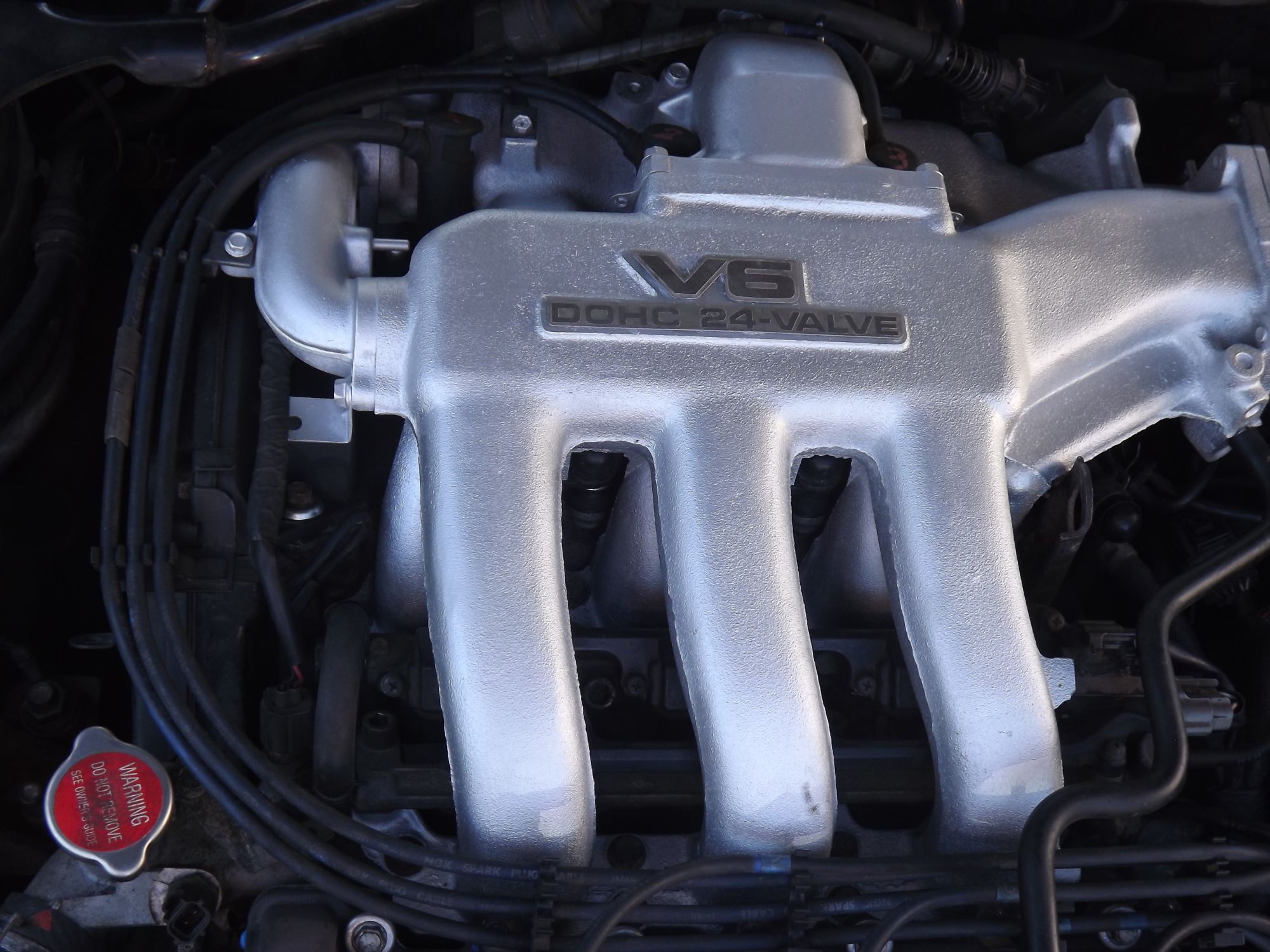

julek napisał(a):Wszystko cudnie pięknie, ale po co zostawiliście kolektor od xedosa ?
Ponieważ tego co pamiętam to nie mieści się rura dolotu (kolano) i przeszkadza w tym tempomat, ponieważ szyjka ma inne wychylenie.
witek napisał(a):Z kosztów można by jeszcze trochę zejśćjakie uszczelki pokryw zaworów że taka cena?
Tylko i wyłącznie OE MAZDA inne zaraz leją.
julek napisał(a):1) Wklejanie uszczelek pokryw na silikon??? Pozatym 10zł za silikon przecież tam poszła 1/10 tubki;p
Jakie wklejanie uszczelek na sylikon
Jak dla mnie...mit jak ze stożkiem który to dodaje magicznej mocy.julek napisał(a):2) Jak już wywalać tyle chajsu to byście ten kolektor założyli zawsze 10km więcej:P
julek napisał(a):3) Za jakie grzechy go zalaliście 10w40![]()
Zalany dla tego że z niego wyszedł syf olejowy, zaproponowałem Krzysztofowi że przy następnej wymianie można zalać 5W30 ale należy obserwować bagnet, nie jest to nowy silnik
julek napisał(a):4) Oraz cena robocizny no sory, ale dla mnie to trochę przesada
Przypuszczam, że nie jedno auto będzie potrzebowało reanimacji, zawsze możesz pomóc kolegom z forum, przecież po to tu jesteśmy
Tak w woli ścisłości, Krzysztof nie wypisał wszystkiego, lecz opisał z grubsza co i ile aby mniej więcej każdy wiedział co ile i że to nie jest tak pięknie jak opisują to ludzie na forum,to wkładasz, to przekładasz i działa.No niestety nie... Nawet sam wymieniając silnik w swojej TA poniosłem koszty uszczelek,płynów etc.

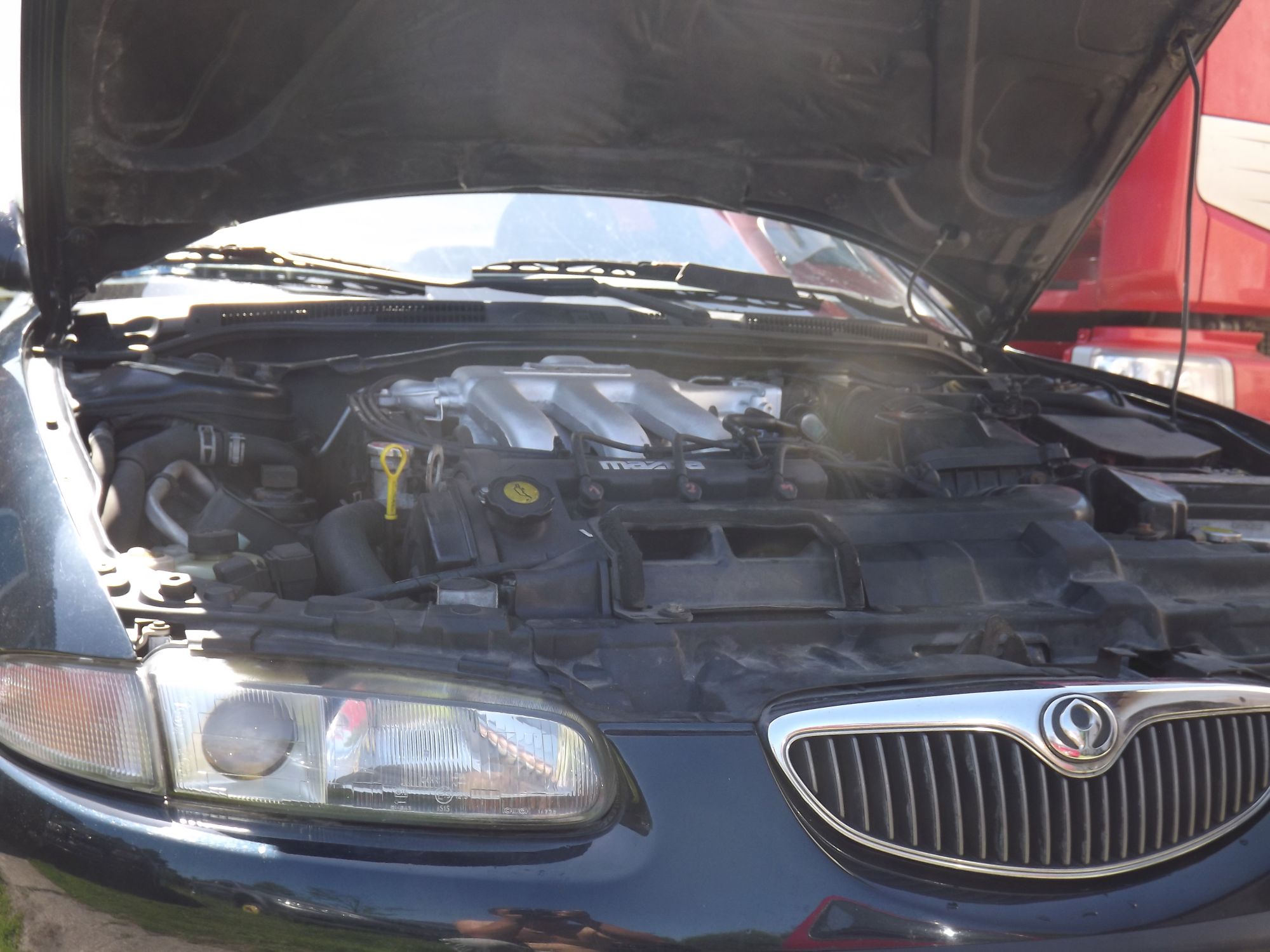

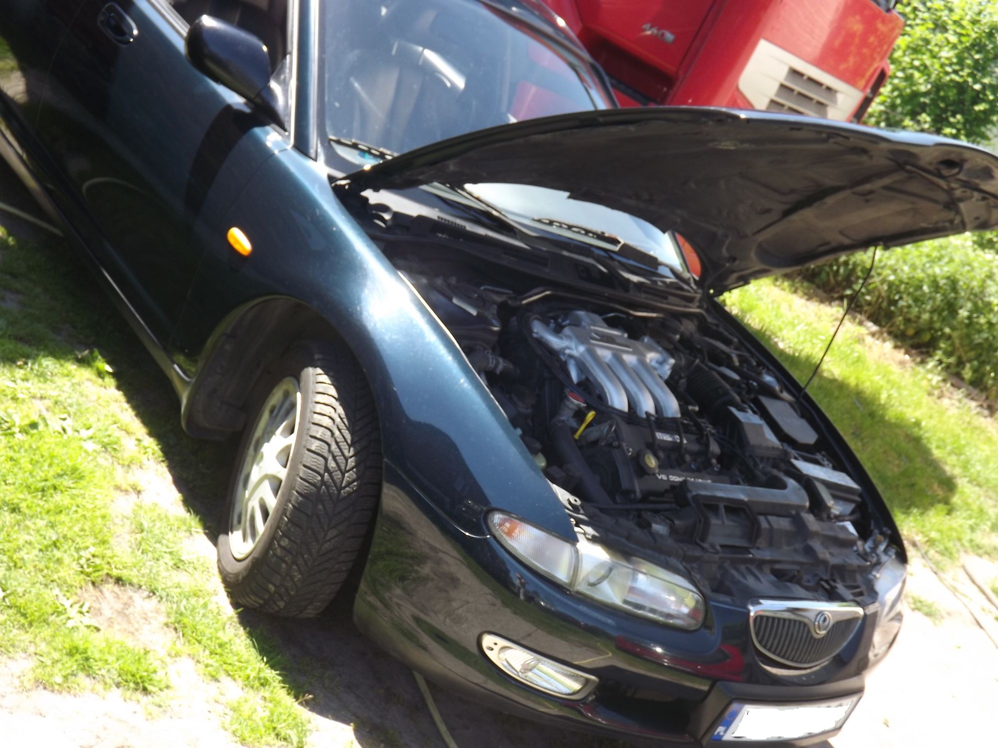

Co było zrobione:
Wymieniony smar w półosiach (przeguby), wymienione sprzęgło, pompa, rozrząd, uszczelki pokryw,malowanie michy i uszczelnienie, wymiana oleju,podpory półosi długiej,wyczyszczenie osprzętu z starej oliwy,uzupełnienie przewodów podciśnień,malowanie pokryw/kolektora/napinaczy/osłon kolektorów wydechowych/osłony filtra oleju, zamiana pokrywy zaworów na moją prywatną (tylko po to aby cieszyła nabywcę),wymiana pasków, poskładanie podciśnień na nowo,oczyszczenie wszystkich mas samochodu, wyczyszczenie czułego punktu elektrycznego w Xedzie (kontrolka ładowania)...poskładanie całego bajzlu, dołożenie każdej brakującej śrubki i dokręcenie każdej najmniejszej pierdoły tak jak fabryka przewidziała,dołożenie swoich spinek...
Nie doliczyłem Krzysztofowi, ani oglądania silnika, ani jego transportu, ani drogi po zakupy...Ani grosza, chociaż po silnik miałem 60KM w jedną stronę a byłem tam 3x...Nic się nie odezwałem bo nie chodzi o to abym zdarł każdy najmniejszy grosz, Sam zaproponowałem że zakupię sporo rzeczy u siebie ponieważ mam zaprzyjaźnione sklepy, na każdą pierdołę Krzysztof dostał paragon i ode mnie szczegółowe wyliczenie końcowe za każdą rzecz zrobioną przy samochodzie. Mało tego...Informowałem Krzyśka na bieżąco jak idą postępy, co znalazłem niepokojącego przy samochodzie i na co warto zwrócić uwagę. Ktoś jakieś ma pytania, twierdzi że zrobiłem to mega drogo
Co do poprzedniego silnika, twierdzę że jest to silnik z innego samochodu (stawiam MX3) ponieważ, górny króciec płynu miał 3 czujnik temp, (auto ma dwa) oznaczenie na głowicach K8...ok w KF 2,0V6 były takie montowane, ale spód czyli skrzynia korbowa ma również oznaczenie K8, wałki K801
Oby jeździł jak najdłużej i jak najdłużej Xedos poruszał się po ulicach w swoim mieście.Autko przeszło swoje ale i tak ładnie się prezentuje, bardzo fajnie wyposażone i ten kolor

Skoro zdjęcia już z pod pokrywy silnika ukazały się to kilka ode mnie, auto zaraz po umyciu od moich łap

Kamilu zobacz ze kanały w kolektorze ok KLa maja wieksza srednice i w tym momencie ten silnik bedzie sie dusił bo nie bedzie dostawał takiej ilosci powietrza jak powinien pozatym bezproblemowo pasuje pod karoserie xeda bo nieraz to przerabiałem. Napisałes równiez ze symbole K8 pochodza z Mx3 1.8v6 a to nieprawda poniewaz takie oznaczenia miały głowice i walki w silnikach KF od 96r.
