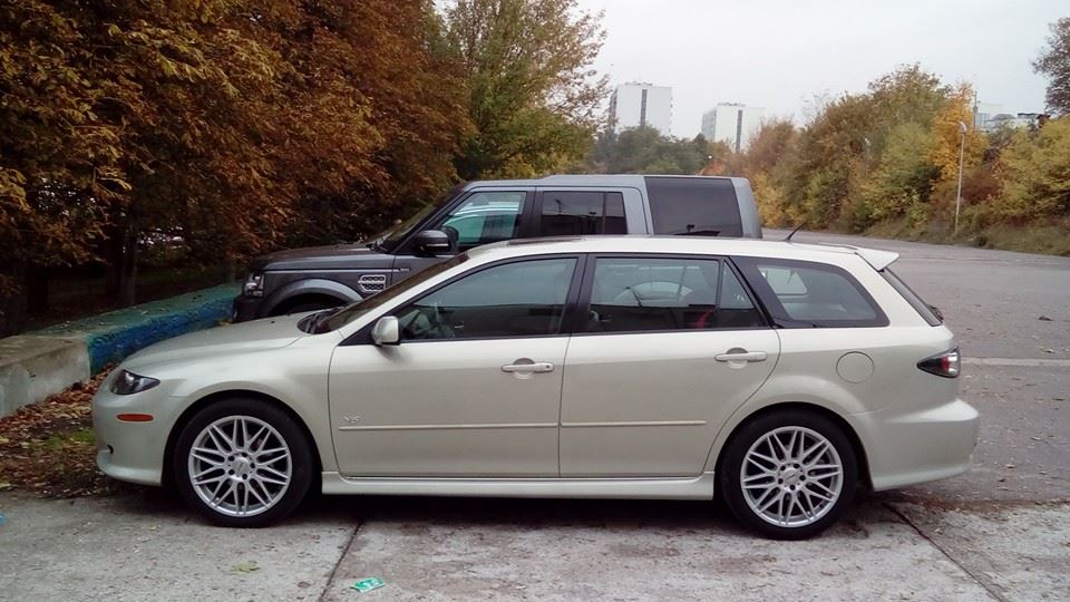

Postprzez Socyopatic » 15 paź 2015, 22:51
pietia82 napisał(a):Chodzi o uszczelniacze te na górze dekli na obu V-kach na tych wystających zaworach teraz nie jestem w domu ale chodzi o te co leonidass wysłał w linku a jak wszystko rozebrane to może lepiej od razu wymienić.
Dzięki, jak zerknałem w link to juz wiedziałem, o ktore chodzi. O dziwo sa w takim stanie że nie trzeba ich ruszać. A uszczelki dotarły juz dzis. Przy okazji pokrywy maznąłem na czarno, bo tak jak były kompletnie mi nie lezały. Niestety przod auta mimo zostawienia na eibachach poki co nadal jest wyzej niz tył na seryjnych, więc wizualnie lipa :( Moze sie ułozy choc z 1 centymetr przynajmniej i bedzie lepiej/sztywniej wchodzic w zakret. Skrzynia na nowej lince chodzi tak ciasno i krotko jakbym wrzucił short shiftera, bede musiał sie przyzwyczaic bo zupelnie inaczej było do tej pory. Wpadną jeszcze jutro gumy przedniego staba oraz ustawiona zostanie ponownie geometria i bedzie można odebrać auto po dwoch tygodniach jezdzenia komunikacją :P

Postprzez odom » 24 paź 2015, 08:39
Masz ładną tą furkę :D chcę Twoje lampy tylne hahaha hahaha hahaha
