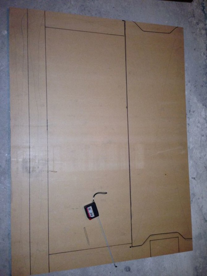

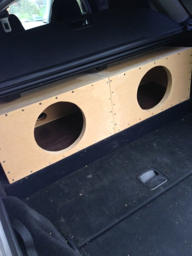

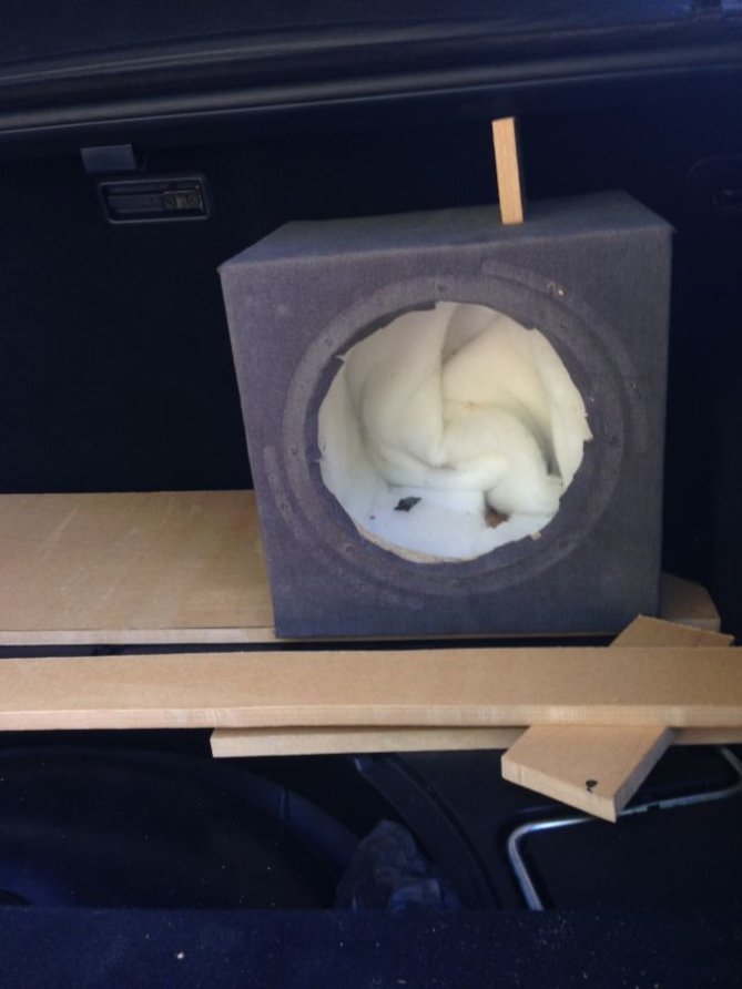

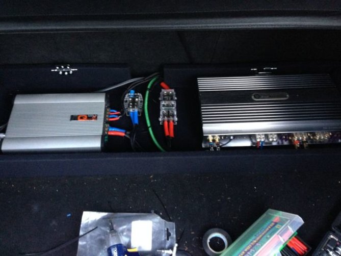

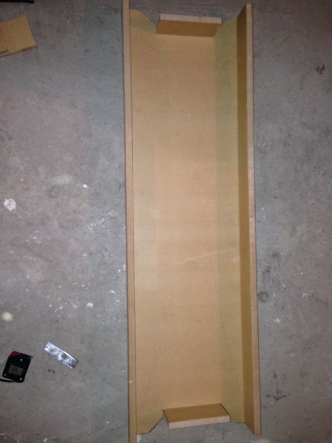

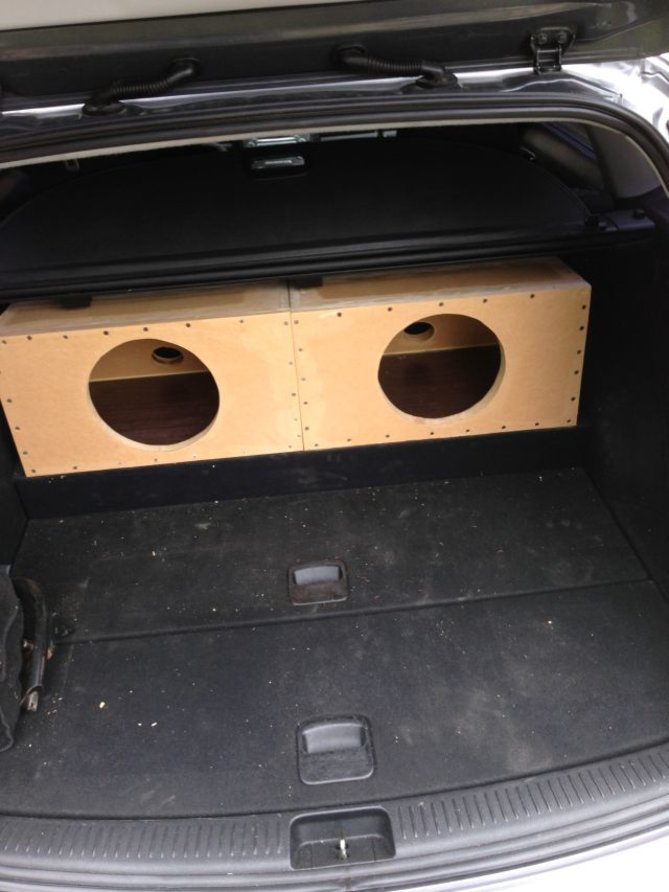

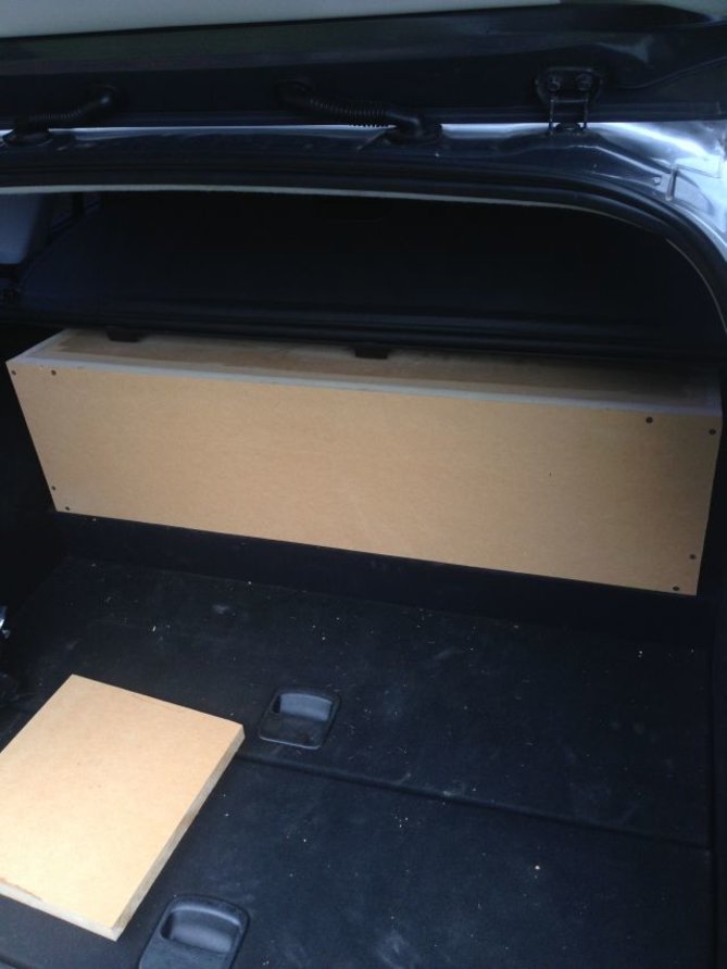

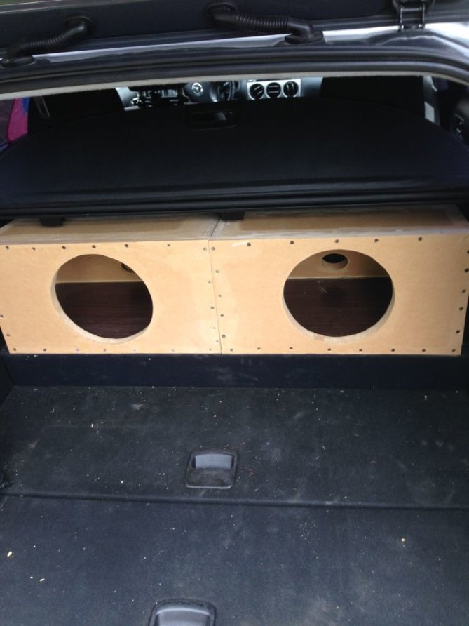

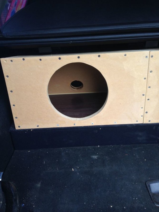

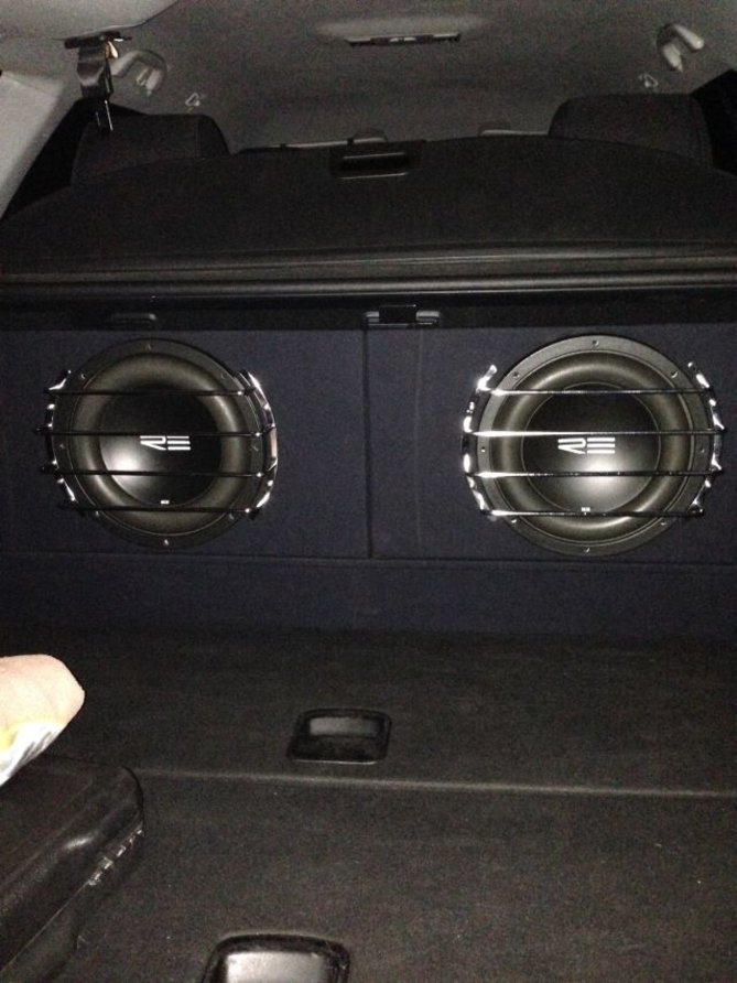

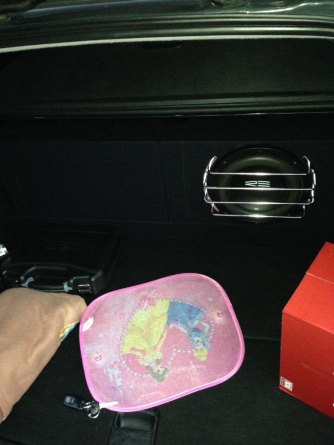

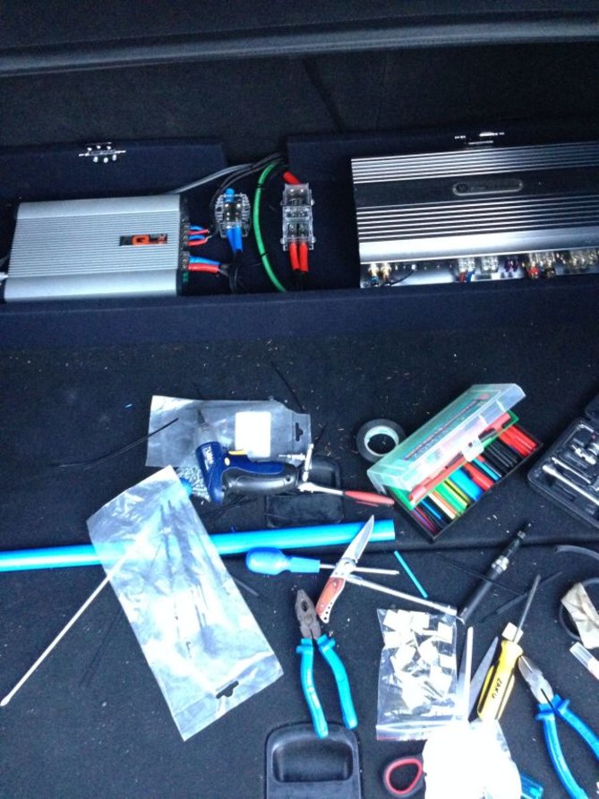

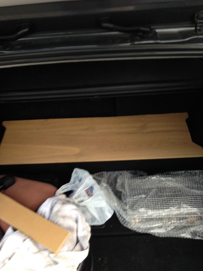

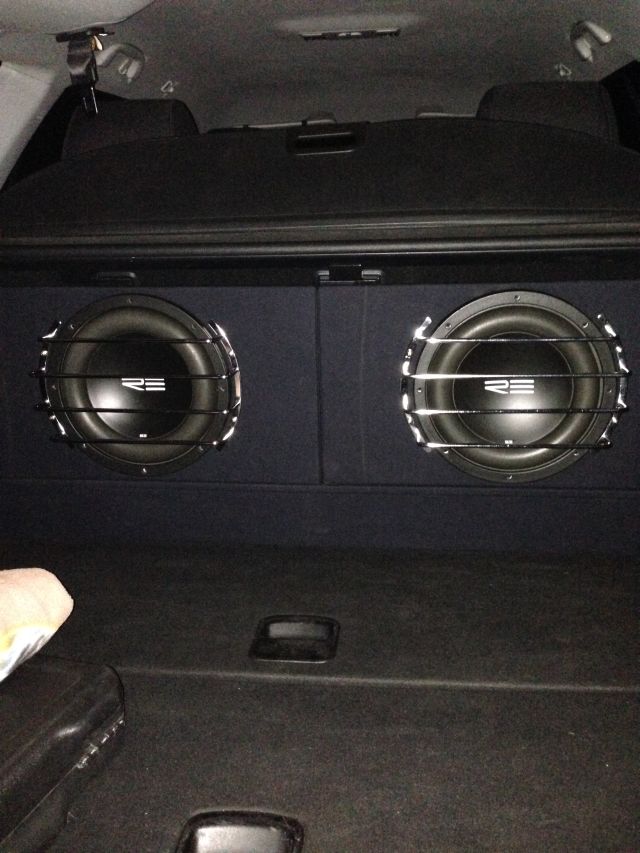

Wiem że zaczynam od d.. strony ale w ostatnich dniach udało się zabudować trochę wzmacniacze. Skrzynki na głośniki jednak trzeba będzie przerobić trochę, bo są za wysokie ok 3 cm, a nie chcę aby roleta sobie leżała w piwnicy dlatego skrzynie są do zrobienia od nowa. Pewnie ktoś zapyta czy wzmacniacze nie będą się grzać?? -jeśli będą (zobaczymy z czasem) planuje na boczą-czołową deskę zamontować wentylatory 2szt 80x80mm idealnie wtedy wejdą i spasują bez żadnych większych przeróbek.
Żeby nie tracić czasu zanim przyjdą maty na wygłuszenie drzwi zbiłem skrzynki na głośniki niskotonowe
tapicer ze mnie nie będzie więc za kilka złotych krawcowa pozszywała ładnie materiał na skrzynki i efekt finałowy będzie mniej więcej wyglądał tak:

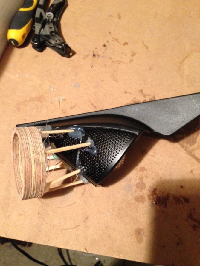

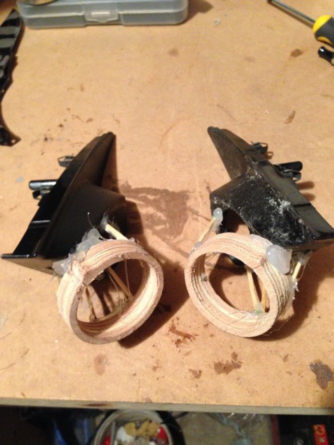

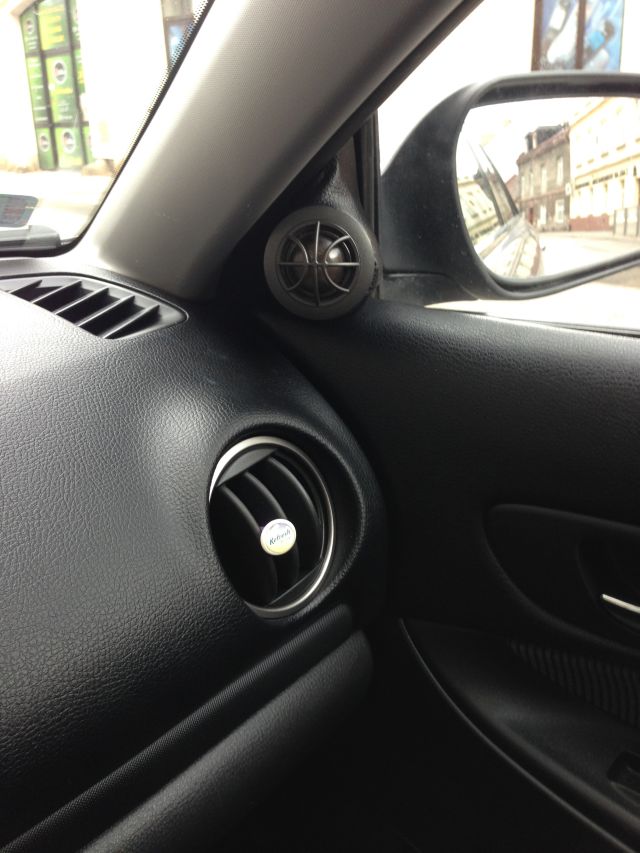

Wieczory coraz dłuższe więc dystanse pod tweetery też już gotowe. Teraz tylko żywica i szpachla i dalsza zabawa

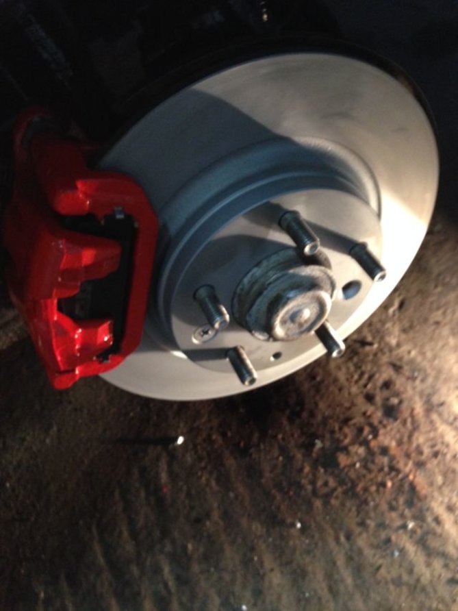

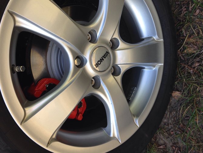

Postprzez zaczek111 » 2 paź 2015, 21:30
Dziś wpadły nowe klocki i tarcze tył zimmermana
przy okazji odświeżony lakier na zaciskach, a jutro wrzucę lepsze fotki ;)

I byl se porzadny bagaznik, chyba ze bedzie zestaw naprawczy jak poprzednio ;) ale jak trzeba cos dluzszego przewiezc to bida :P
W kazdym badz razie, wiele osob z tego forum i nie tylko,moze sie uczyc od Ciebie, jak prawidlowo zrobic profi CA <spoko>

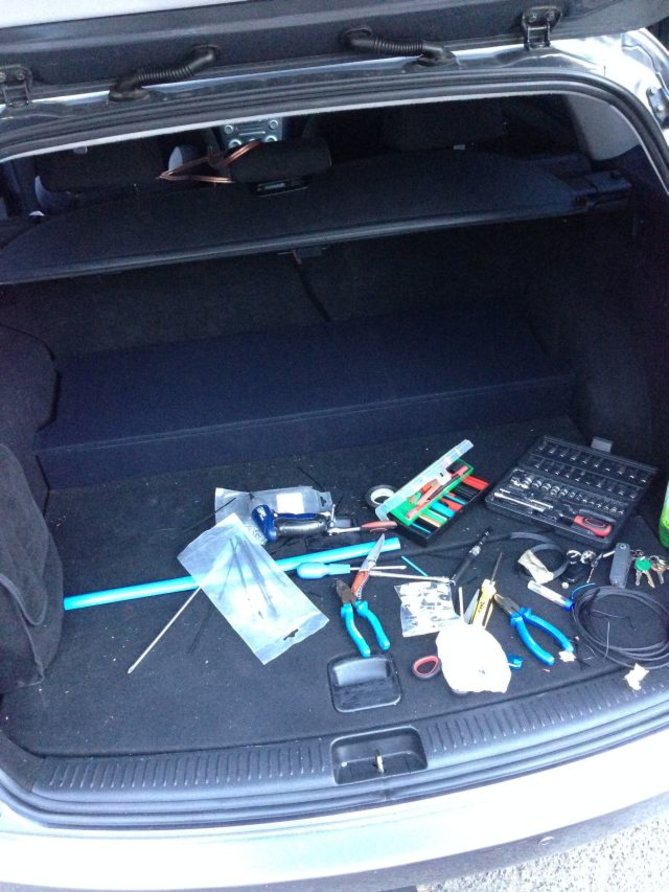

Postprzez zaczek111 » 3 paź 2015, 13:12
Dominator napisał(a):I byl se porzadny bagaznik
Dalej jest!! Skrzynki sie wyciąga bez problemu, wystarczy odpiąć po 2 kabelki. Trumna zostaje, ale z nią też nie ma wiekszego problemu.
Dziekuje za pozytywne opinie. Praca idzie do przodu pomalu bo pod blokiem to każdy wie jak jest...
Obiecane zdjecie tarcz za dnia:

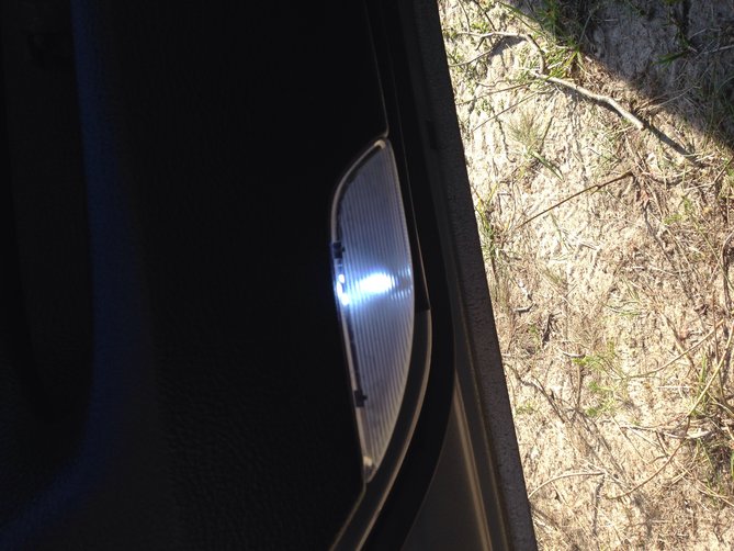

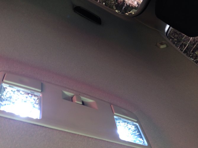

oraz oświetlenie led w srodku, w drzwiach, pozycyjne i tablica rejestracyjna tył- nie wielki koszt a różnica jest

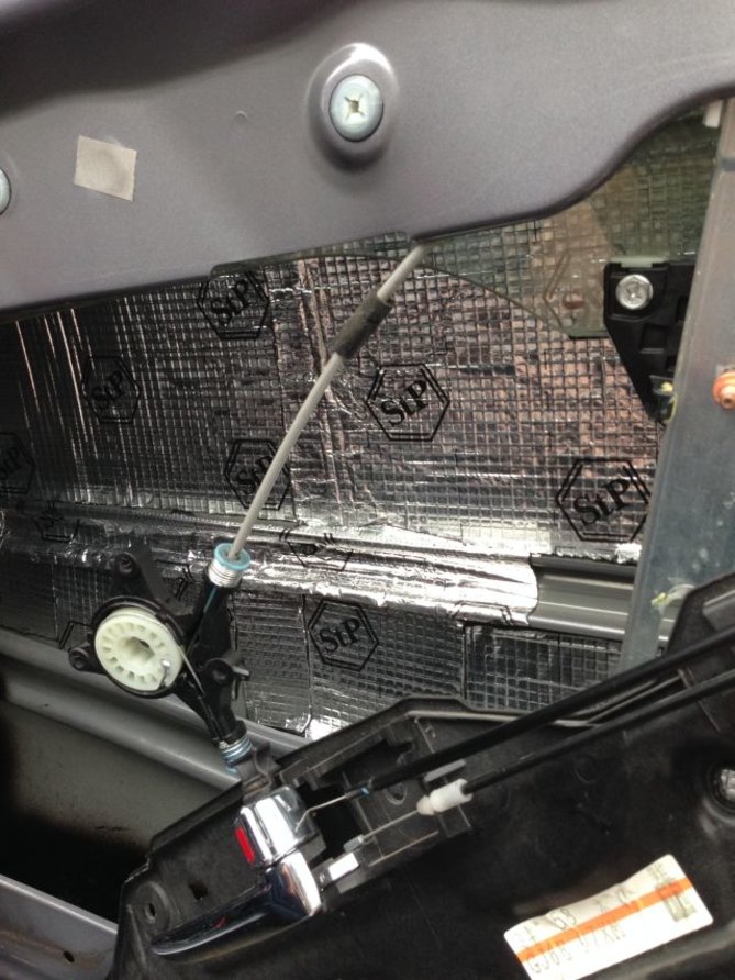

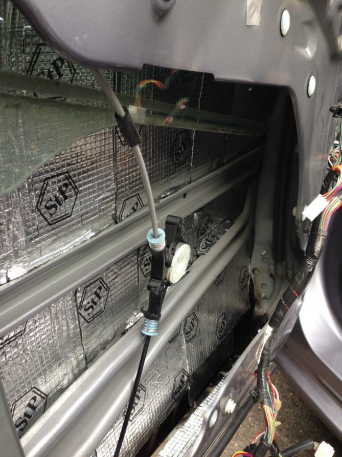

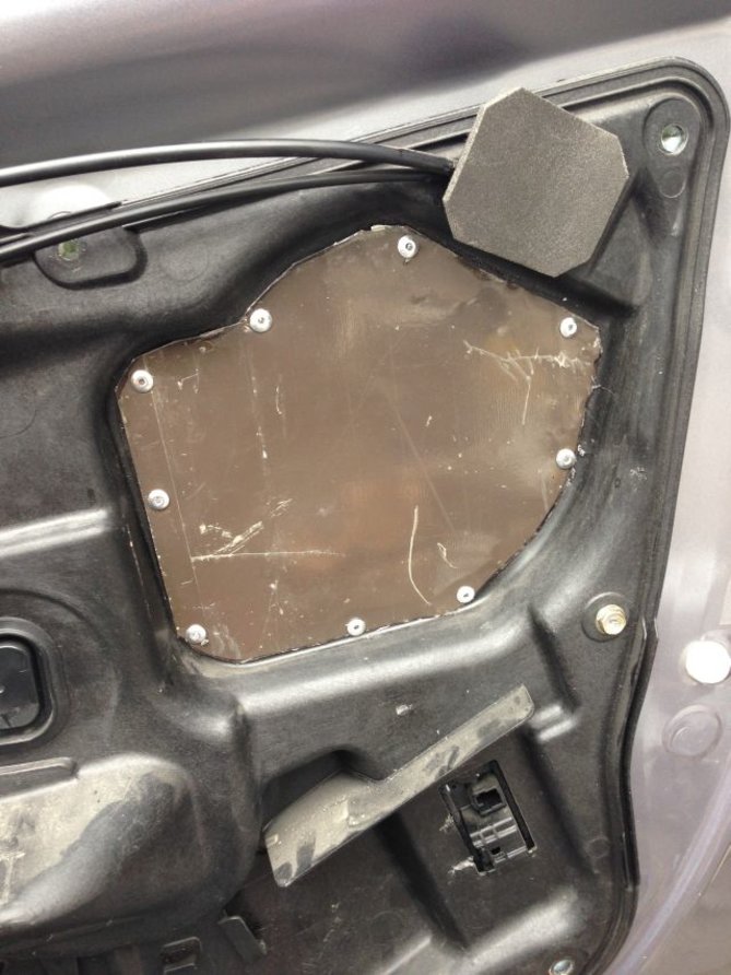

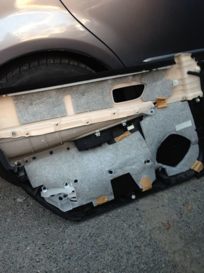

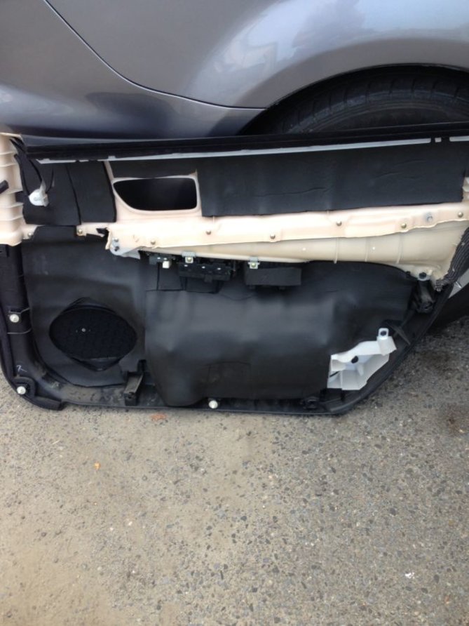

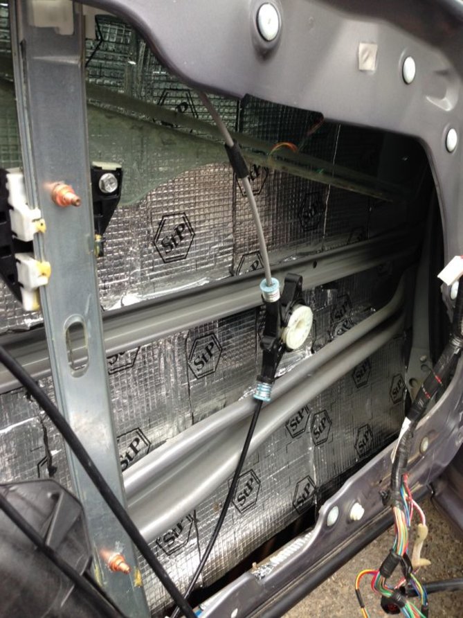

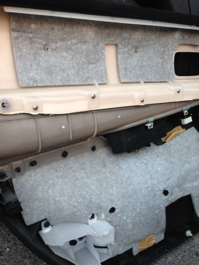

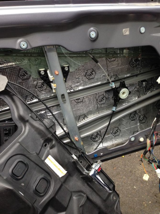

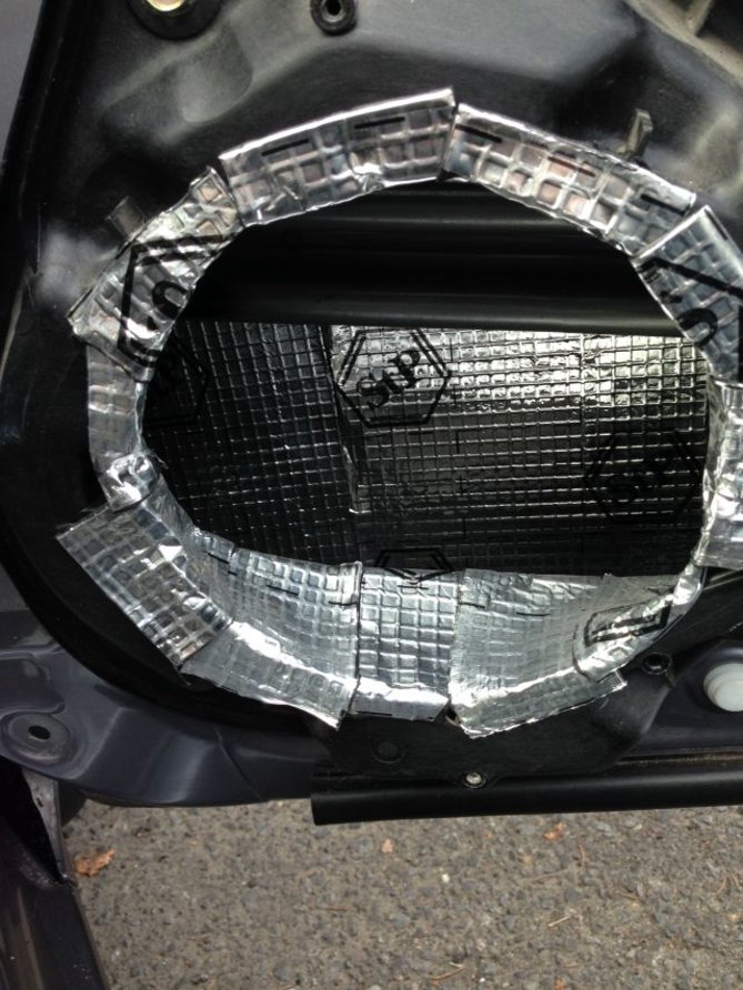

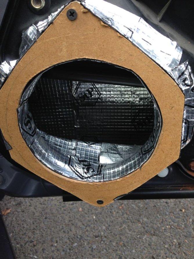

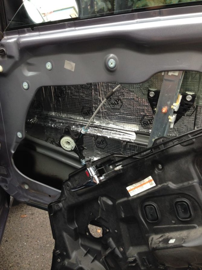

W tygodniu było ciepło więc jeden dzień wolnego i popołudniami trzeba było ruszyć do przodu z drzwiami.
Łatwo nie było!! 11 godzin na parkingu przy bloku dało w d...
Ale pomoc brata i co dwie głowy, a nie jedna -szczególnie przy puszczeniu nowego kabla przy kostce w drzwiach kierowcy dały pozytywne efekty.
Po ściągnięciu tapicerki i odkręceniu wszystkich śrub na pierwszy ogień poszła konserwacja na łączenia blach--> na dole i po bokach wewnątrz drzwi. Jak konserwacja sobie wysychała przeciągnąłem kable głośnikowe od srodka przez kostkę i gumę. Następnie wyklejanie wnętrza matami i dystans na głośnik. decyzja zapadła aby czarny plastik został oryginalnie-wszystkie otworki zostały zaklejone blachą, zanitowane i z obydwóch stron oklejone matą (na zdjęciach tego nie uchwyciłem, ciężko by było robić zdjęcia każdej wykonanej czynności).
Założenie mojej instalacji było takie aby to grało a zarazem nie rzucało się w oczy, więc głośnik nie został wyciągnięty przed tapicerkę-zawsze to można zrobić, nawet spokojnie w zimie w piwnicy. Posłucham trochę jeśli tapicerka będzie wydawać nie przyjemne dźwięki to się wezmę za to, a na razie będzie tak.
żeby tapicerka nie trzeszczała fabryczne wygłuszenie zostało ściągnięte i wyklejone gąbką (została mi z wygłuszenia podłogi)
W drzwiach jest bardzo ciasno ale jakimś cudem udało się zmieścić zwrotnicę. Pierwsze odsłuchy pomimo braku tweeterów bardzo pozytywne. Walka dalej trwa...

Postprzez LooKasH8 » 10 paź 2015, 21:25
Hmm ciekawe, w moim polifcie ostatnio zauważyłem ciekawą rzecz w rozebranych drzwiach, otóż w miejscu gdzie Ty czepiałeś blachę ja mam ładny, fabryczny materiał wklejony w tym otworze konstrukcyjnym :) Ciekawe czy robi to jakąś różnicę w wyciszeniu :P
Od: 14 gru 2014, 22:24
Posty: 535 (0/1)
JEST:
– Mazda MX-5 NBfl B6 '02
Postprzez xRafalx » 10 paź 2015, 21:30
LooKasH8 napisał(a):Hmm ciekawe, w moim polifcie ostatnio zauważyłem ciekawą rzecz w rozebranych drzwiach, otóż w miejscu gdzie Ty czepiałeś blachę ja mam ładny, fabryczny materiał wklejony w tym otworze konstrukcyjnym :) Ciekawe czy robi to jakąś różnicę w wyciszeniu :P
każdy ma ten materiał/gąbkę :D

Postprzez barteksokol » 10 paź 2015, 23:34
zaczek111 napisał(a):
Geniek napisał(a):Teraz to na jakis spot musisz przyjechać żeby autko pooglądać i posłuchać jak gra.
spokojnie-spocimy się jeszcze ;) chciał bym skończyć car audio przed zimą i mrozami.
Tu może napiszę coś dziwnego ale może zamiast specyficznych zapałek nie lepiej kupić :trójkąciki" z no-bose i za pomocą nitów zrobić sobie kopułkę pod nowy głośnik ?? Ja mam tak u siebie, oznaczyłem sobie markerem miejsca gdzie mam nitować do dzieła. Plastiki trzymaj się rewelacyjnie i nie trzeba była nic kombinować. Mam nadzieję, że niedługo załączę temat z moją "Magdaleną" ale trochę brak mi odwagi brak z uwagi na fakt iż większość osób załącza coś co wyróżnia ich samochód od większości. Ja posiaidiam tylko zwykłą 2.0 benzynę z LPG i wymianą audio wraz ze wzmacniaczem i wymianą głośników na przód z wygłuszeniem STP. Oprócz tego mam podłączony tablet nexus 7 wraz z modułem emulującym kaseciak, aby mieć dobre AUX.
Od: 12 paź 2010, 17:19
Posty: 58 (0/3)
Skąd: Głowno
Auto: Mazda 6 2003 rok, 2.0 benzyna 141KM, sedan, LPG KME
Postprzez zaczek111 » 11 paź 2015, 06:34
LooKasH8 napisał(a):Ciekawe czy robi to jakąś różnicę w wyciszeniu
Każdy ma tą piankę,ja też miałem. Jak by jej nie wymieniać to jaki by był sens naklejania mat na całość drzwi?? chyba że miało by to pełnić funkcję portu do bassrefleksu :P

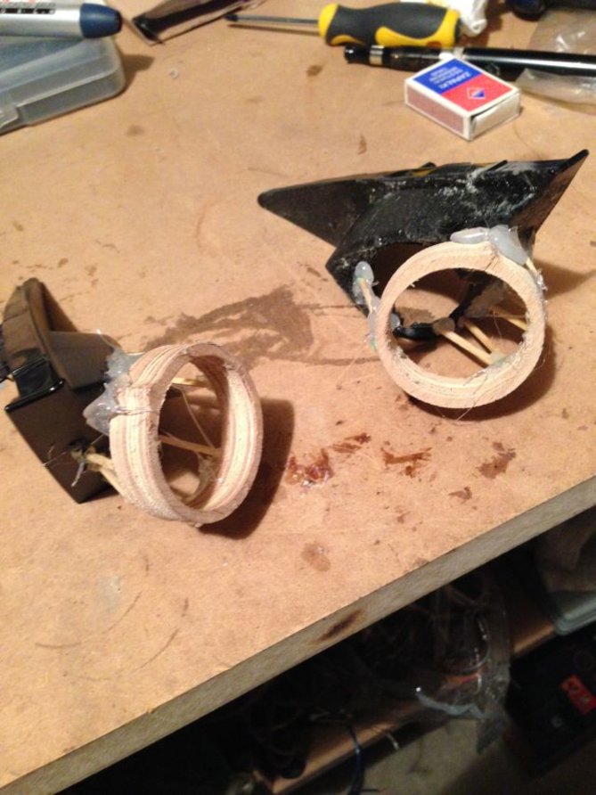

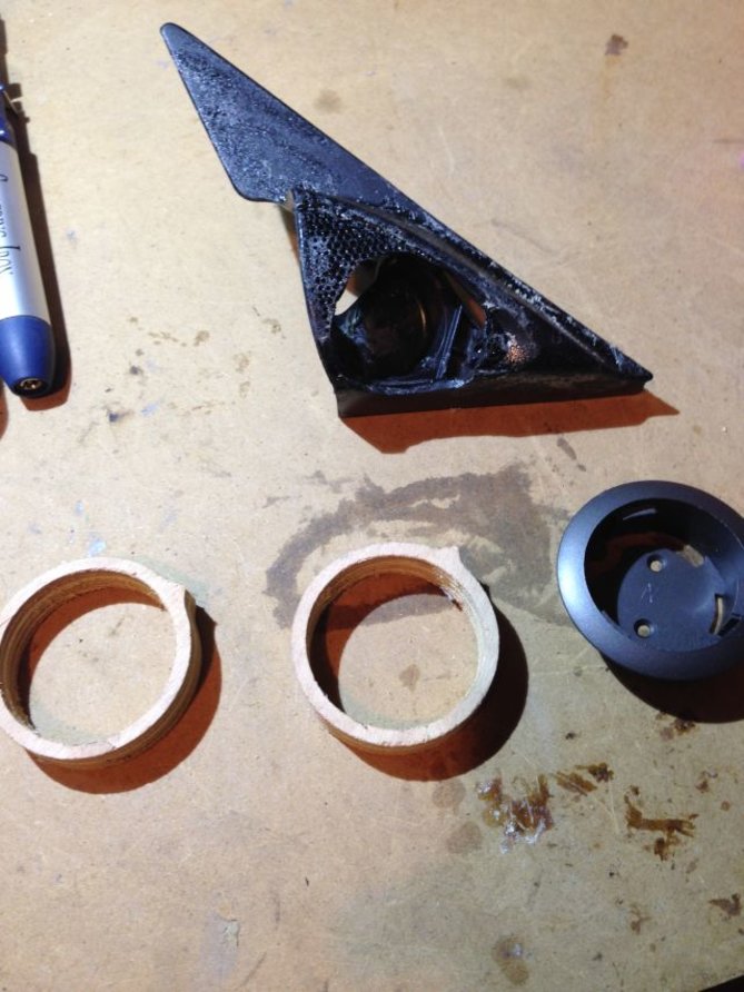

barteksokol napisał(a):Tu może napiszę coś dziwnego ale może zamiast specyficznych zapałek nie lepiej kupić :trójkąciki" z no-bose i za pomocą nitów zrobić sobie kopułkę pod nowy głośnik ?? Ja mam tak u siebie, oznaczyłem sobie markerem miejsca gdzie mam nitować do dzieła. Plastiki trzymaj się rewelacyjnie i nie trzeba była nic kombinować.
Nie do końca wiem o co Ci tu chodzi i jak by to mogło wyglądać!?!? Z miłą chęcią bym spróbował szybszy sposób niż żywica,szpachla i materiał. Zapodaj zdjęcia jak masz to u siebie zrobione, to może innym się przyda i ktoś skorzysta w przyszłości. Zapałek się nie czepiaj ;) zrobiłem pierwszy raz elegancko na długich wykałaczkach lecz coś źle wymierzyłem i się drzwi nie chciały zamknąć bo wadziły o uszczelkę. Za drugim razem już wyszło tak jak należy.

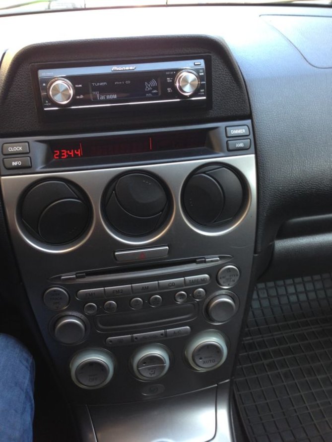

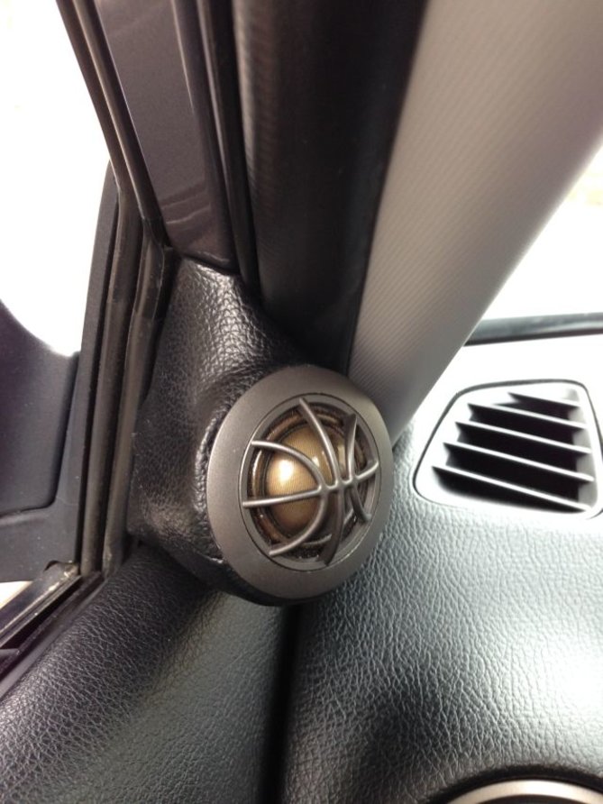

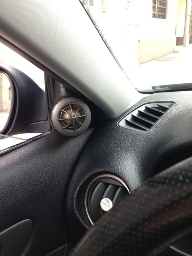

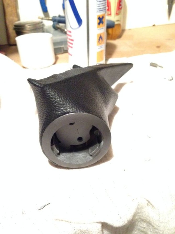

Pomału skończyłem temat car audio. Trójkąciki gotowe
Radyjko ostatecznie wygląda tak:

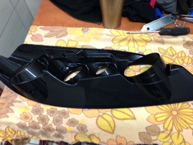

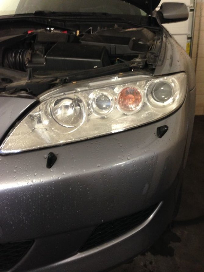

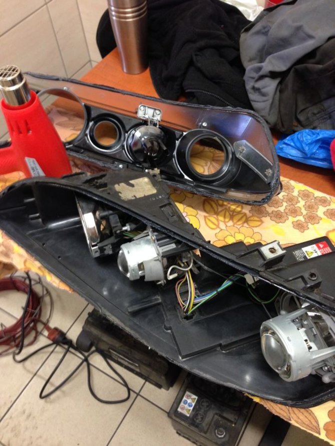

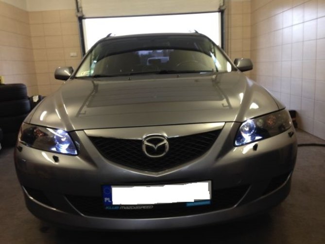

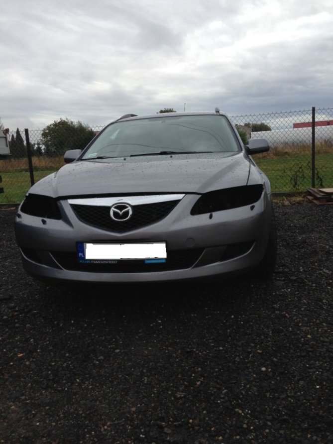

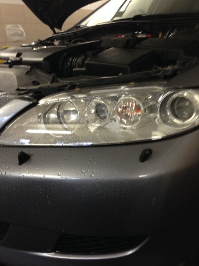

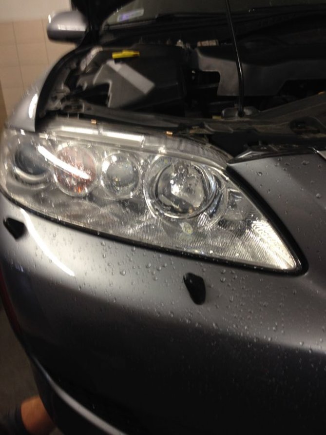

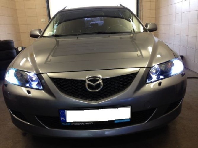

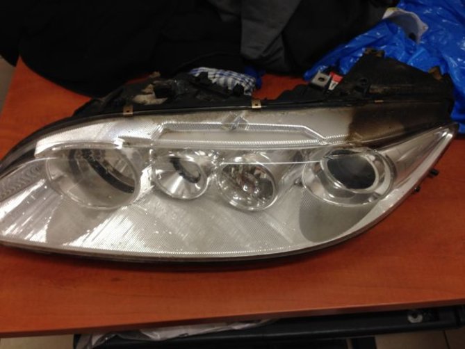

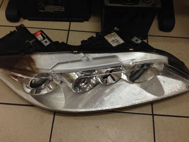

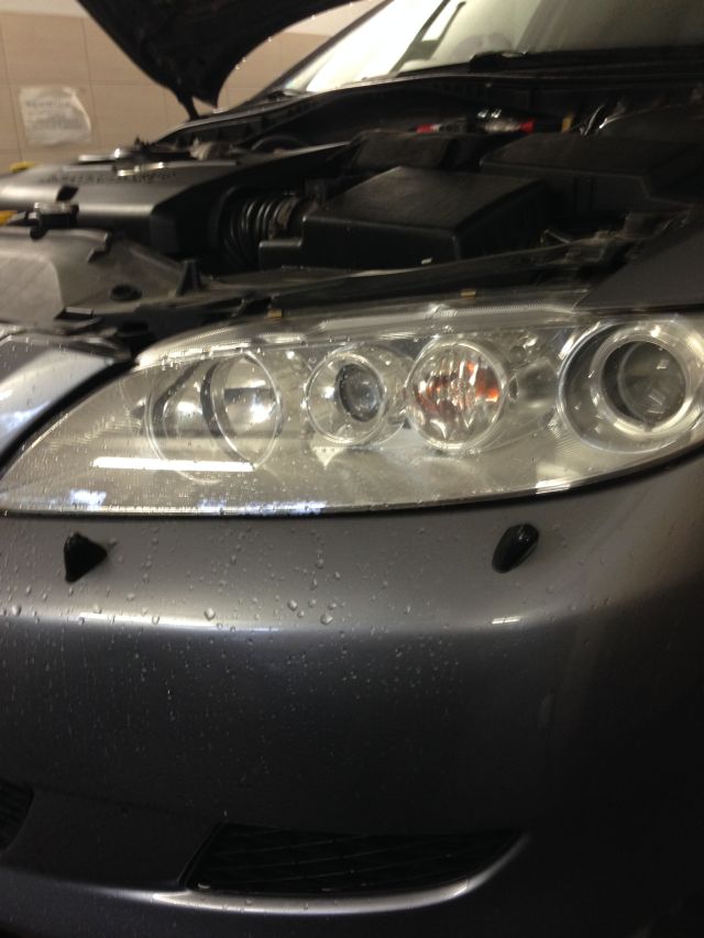

Żeby nie było tak prosto to zawsze coś musi być nie tak. Wczoraj chciałem sprawdzić bo coś mi migała żarówka pozycyjna ledowa i jakimś cudem kabelek wyszedł a żarówka została w lampie. W żaden sposób nie chciała wyjść i nagle wpadła do środka lampy :( W planach kiedyś tam miały być czarne klosze moczone w krecie, więc przyspieszyło to moje plany. Jeden telefon do WiśniaUs i dziś już robota paliła się w rękach ;)
Efekt końcowy wygląda tak
Jeszcze raz serdecznie dziękuje koledze Wiśni za pracę nad lampami-efekt końcowy jest <spoko> <spoko> <spoko>

Postprzez WisniaUs » 18 paź 2015, 09:47
No teraz slicznotka <spoko>
WisniaUs
Postprzez xRafalx » 18 paź 2015, 10:31
Ładnie, widzę Krzysiek u każdego ciemne lampy robił :D
