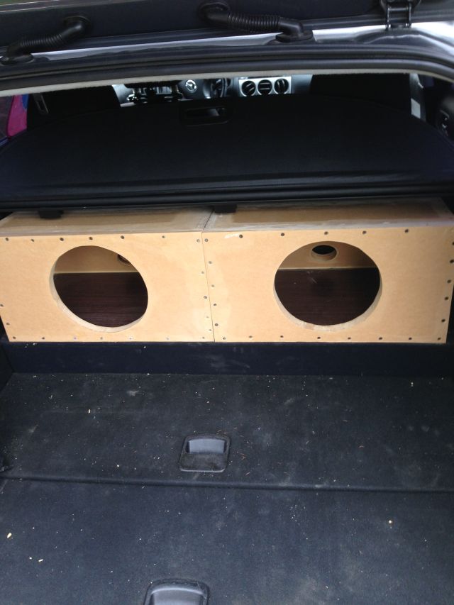

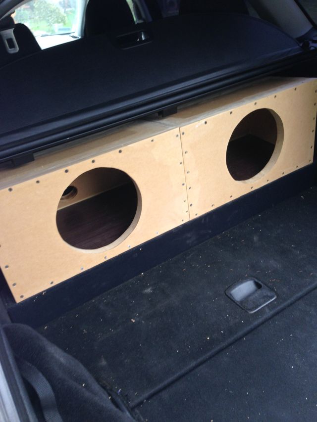

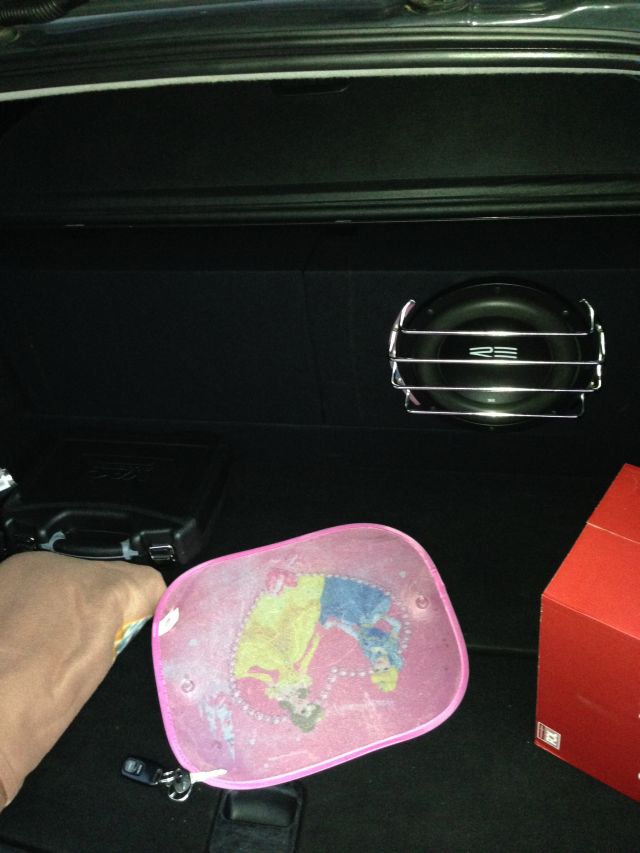

Wiem że zaczynam od d.. strony ale w ostatnich dniach udało się zabudować trochę wzmacniacze. Skrzynki na głośniki jednak trzeba będzie przerobić trochę, bo są za wysokie ok 3 cm, a nie chcę aby roleta sobie leżała w piwnicy dlatego skrzynie są do zrobienia od nowa. Pewnie ktoś zapyta czy wzmacniacze nie będą się grzać?? -jeśli będą (zobaczymy z czasem) planuje na boczą-czołową deskę zamontować wentylatory 2szt 80x80mm idealnie wtedy wejdą i spasują bez żadnych większych przeróbek.

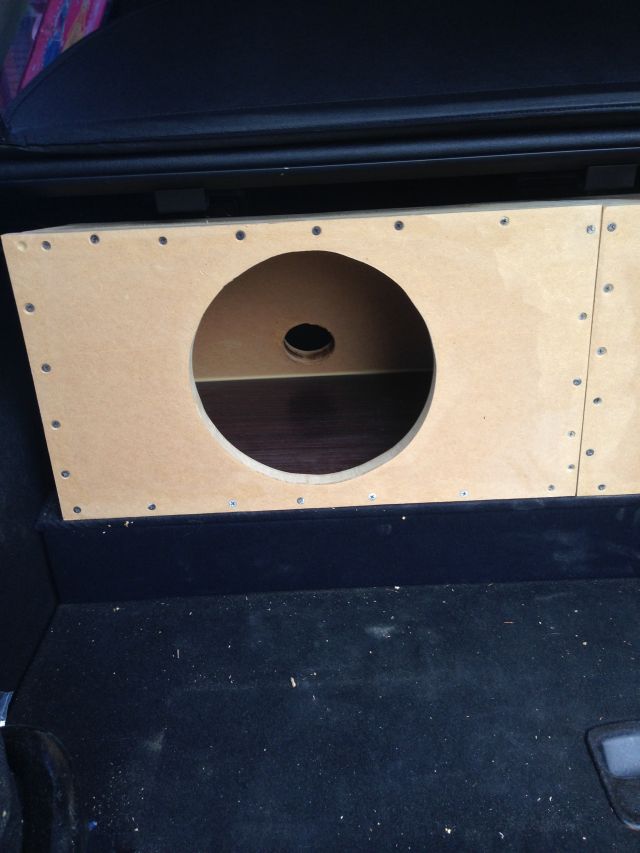

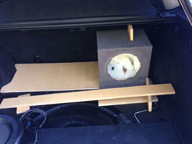

Żeby nie tracić czasu zanim przyjdą maty na wygłuszenie drzwi zbiłem skrzynki na głośniki niskotonowe
tapicer ze mnie nie będzie więc za kilka złotych krawcowa pozszywała ładnie materiał na skrzynki i efekt finałowy będzie mniej więcej wyglądał tak:

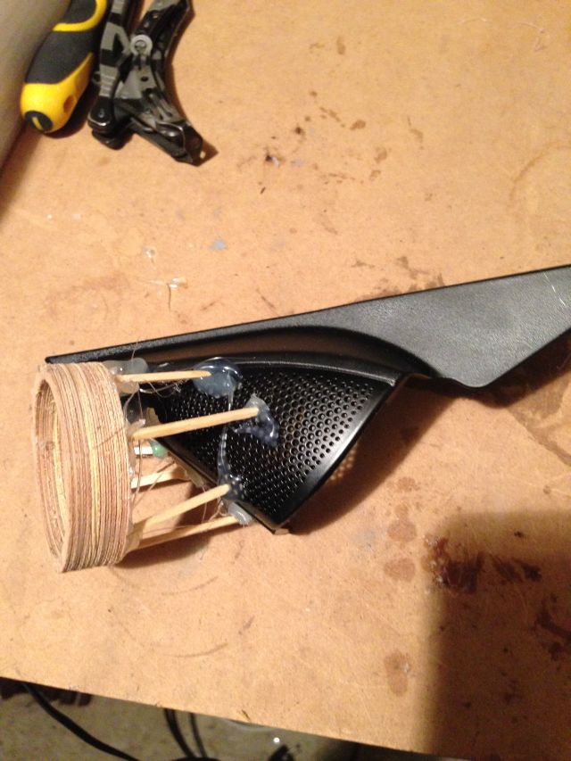

Wieczory coraz dłuższe więc dystanse pod tweetery też już gotowe. Teraz tylko żywica i szpachla i dalsza zabawa

Dalej jest!! Skrzynki sie wyciąga bez problemu, wystarczy odpiąć po 2 kabelki. Trumna zostaje, ale z nią też nie ma wiekszego problemu.

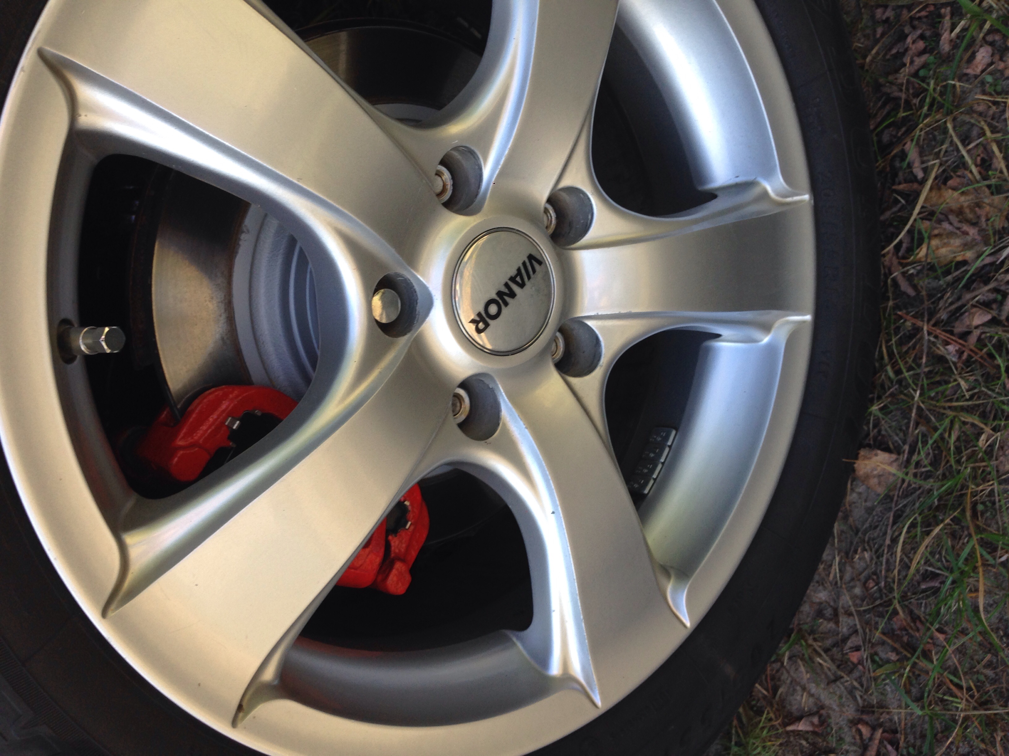

Obiecane zdjecie tarcz za dnia:

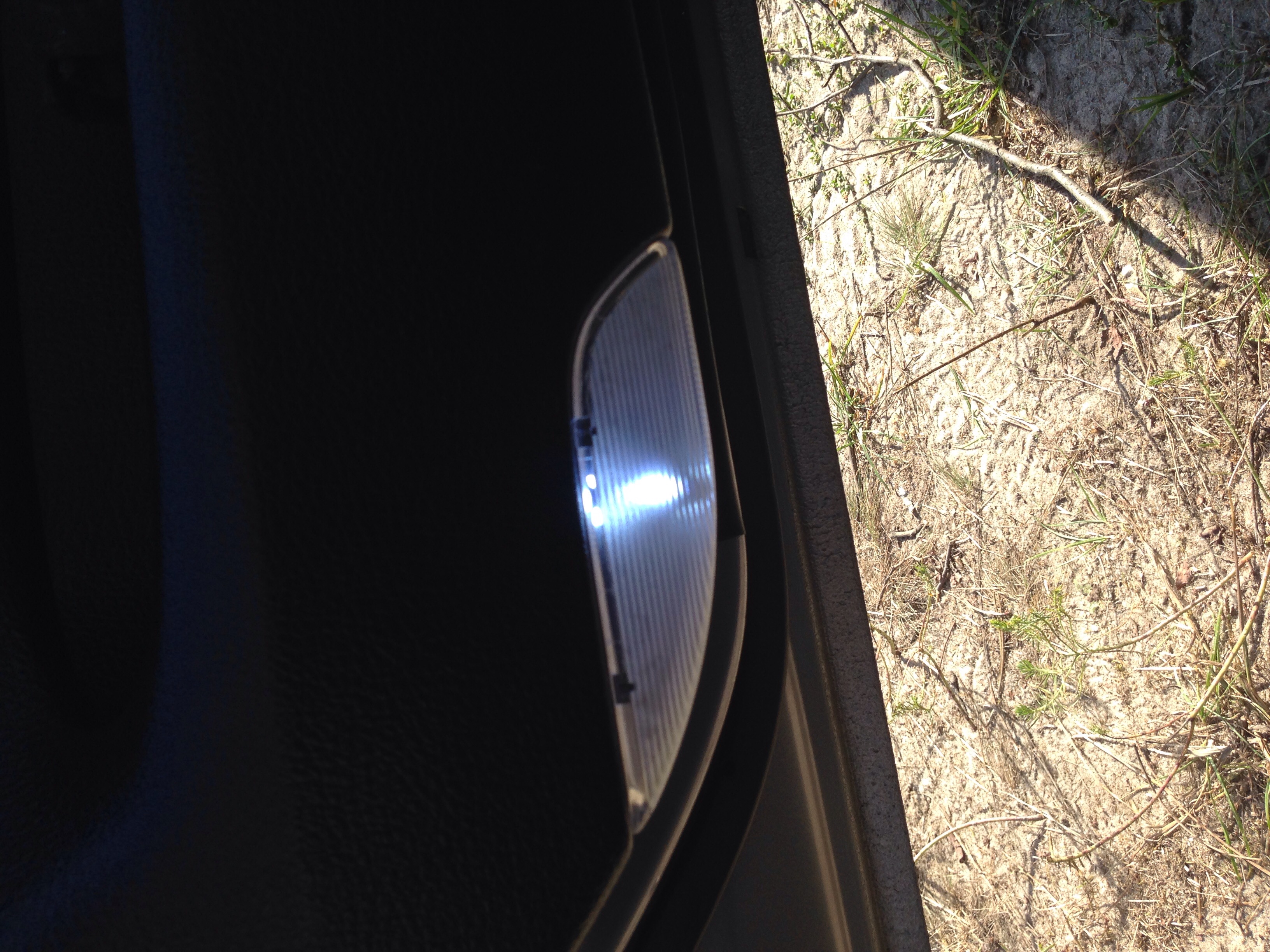

oraz oświetlenie led w srodku, w drzwiach, pozycyjne i tablica rejestracyjna tył- nie wielki koszt a różnica jest

Tu może napiszę coś dziwnego ale może zamiast specyficznych zapałek nie lepiej kupić :trójkąciki" z no-bose i za pomocą nitów zrobić sobie kopułkę pod nowy głośnik

barteksokol napisał(a):Tu może napiszę coś dziwnego ale może zamiast specyficznych zapałek nie lepiej kupić :trójkąciki" z no-bose i za pomocą nitów zrobić sobie kopułkę pod nowy głośnikJa mam tak u siebie, oznaczyłem sobie markerem miejsca gdzie mam nitować do dzieła. Plastiki trzymaj się rewelacyjnie i nie trzeba była nic kombinować.
Nie do końca wiem o co Ci tu chodzi i jak by to mogło wyglądać!?!? Z miłą chęcią bym spróbował szybszy sposób niż żywica,szpachla i materiał. Zapodaj zdjęcia jak masz to u siebie zrobione, to może innym się przyda i ktoś skorzysta w przyszłości. Zapałek się nie czepiaj

Pomału skończyłem temat car audio. Trójkąciki gotowe

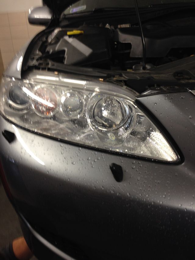

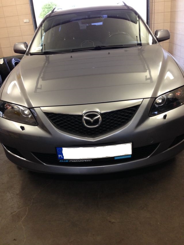

Żeby nie było tak prosto to zawsze coś musi być nie tak. Wczoraj chciałem sprawdzić bo coś mi migała żarówka pozycyjna ledowa i jakimś cudem kabelek wyszedł a żarówka została w lampie. W żaden sposób nie chciała wyjść i nagle wpadła do środka lampy
Efekt końcowy wygląda tak
Jeszcze raz serdecznie dziękuje koledze Wiśni za pracę nad lampami-efekt końcowy jest
