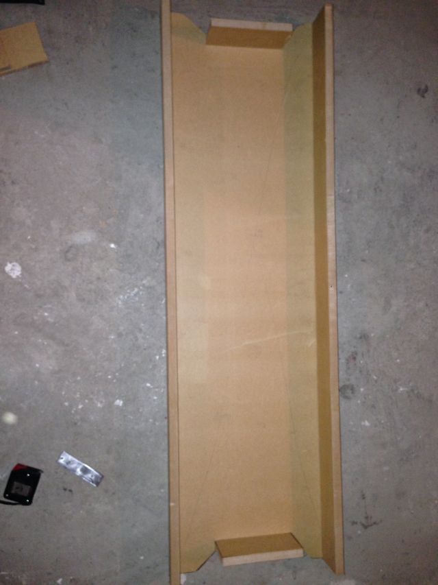

Żeby nie tracić czasu zanim przyjdą maty na wygłuszenie drzwi zbiłem skrzynki na głośniki niskotonowe
tapicer ze mnie nie będzie więc za kilka złotych krawcowa pozszywała ładnie materiał na skrzynki i efekt finałowy będzie mniej więcej wyglądał tak:

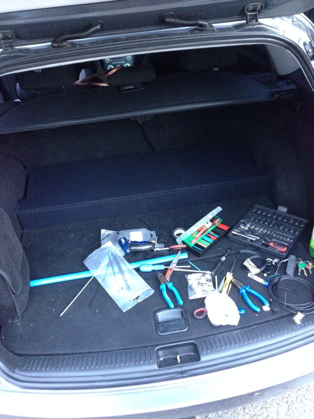

Dalej jest!! Skrzynki sie wyciąga bez problemu, wystarczy odpiąć po 2 kabelki. Trumna zostaje, ale z nią też nie ma wiekszego problemu.
Dziekuje za pozytywne opinie. Praca idzie do przodu pomalu bo pod blokiem to każdy wie jak jest...

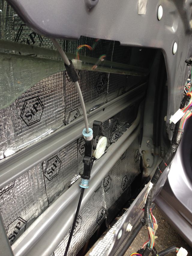

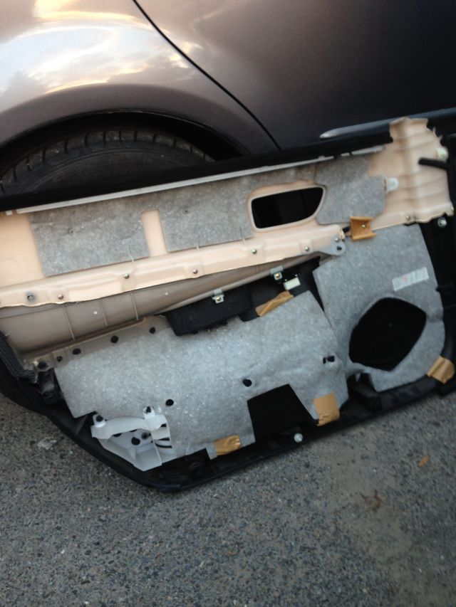

W tygodniu było ciepło więc jeden dzień wolnego i popołudniami trzeba było ruszyć do przodu z drzwiami.
Łatwo nie było!! 11 godzin na parkingu przy bloku dało w d...
Ale pomoc brata i co dwie głowy, a nie jedna -szczególnie przy puszczeniu nowego kabla przy kostce w drzwiach kierowcy dały pozytywne efekty.
Po ściągnięciu tapicerki i odkręceniu wszystkich śrub na pierwszy ogień poszła konserwacja na łączenia blach--> na dole i po bokach wewnątrz drzwi. Jak konserwacja sobie wysychała przeciągnąłem kable głośnikowe od srodka przez kostkę i gumę. Następnie wyklejanie wnętrza matami i dystans na głośnik. decyzja zapadła aby czarny plastik został oryginalnie-wszystkie otworki zostały zaklejone blachą, zanitowane i z obydwóch stron oklejone matą (na zdjęciach tego nie uchwyciłem, ciężko by było robić zdjęcia każdej wykonanej czynności).
Założenie mojej instalacji było takie aby to grało a zarazem nie rzucało się w oczy, więc głośnik nie został wyciągnięty przed tapicerkę-zawsze to można zrobić, nawet spokojnie w zimie w piwnicy. Posłucham trochę jeśli tapicerka będzie wydawać nie przyjemne dźwięki to się wezmę za to, a na razie będzie tak.
żeby tapicerka nie trzeszczała fabryczne wygłuszenie zostało ściągnięte i wyklejone gąbką (została mi z wygłuszenia podłogi)
W drzwiach jest bardzo ciasno ale jakimś cudem udało się zmieścić zwrotnicę. Pierwsze odsłuchy pomimo braku tweeterów bardzo pozytywne. Walka dalej trwa...

Postprzez LooKasH8 » 10 paź 2015, 22:25
Hmm ciekawe, w moim polifcie ostatnio zauważyłem ciekawą rzecz w rozebranych drzwiach, otóż w miejscu gdzie Ty czepiałeś blachę ja mam ładny, fabryczny materiał wklejony w tym otworze konstrukcyjnym :) Ciekawe czy robi to jakąś różnicę w wyciszeniu :P

LooKasH8 napisał(a):Hmm ciekawe, w moim polifcie ostatnio zauważyłem ciekawą rzecz w rozebranych drzwiach, otóż w miejscu gdzie Ty czepiałeś blachę ja mam ładny, fabryczny materiał wklejony w tym otworze konstrukcyjnym :) Ciekawe czy robi to jakąś różnicę w wyciszeniu :P
każdy ma ten materiał/gąbkę :D

LooKasH8 napisał(a):Ciekawe czy robi to jakąś różnicę w wyciszeniu
Każdy ma tą piankę,ja też miałem. Jak by jej nie wymieniać to jaki by był sens naklejania mat na całość drzwi?? chyba że miało by to pełnić funkcję portu do bassrefleksu :P

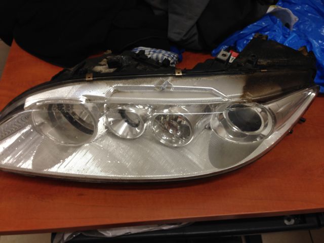

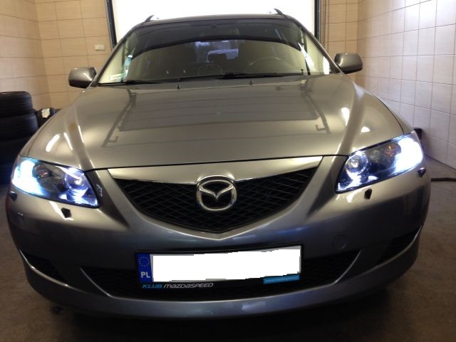

Żeby nie było tak prosto to zawsze coś musi być nie tak. Wczoraj chciałem sprawdzić bo coś mi migała żarówka pozycyjna ledowa i jakimś cudem kabelek wyszedł a żarówka została w lampie. W żaden sposób nie chciała wyjść i nagle wpadła do środka lampy :( W planach kiedyś tam miały być czarne klosze moczone w krecie, więc przyspieszyło to moje plany. Jeden telefon do WiśniaUs i dziś już robota paliła się w rękach ;)
Efekt końcowy wygląda tak
Jeszcze raz serdecznie dziękuje koledze Wiśni za pracę nad lampami-efekt końcowy jest <spoko> <spoko> <spoko>

Postprzez WisniaUs » 18 paź 2015, 10:47
No teraz slicznotka <spoko>
WisniaUs
Postprzez xRafalx » 18 paź 2015, 11:31
Ładnie, widzę Krzysiek u każdego ciemne lampy robił :D
