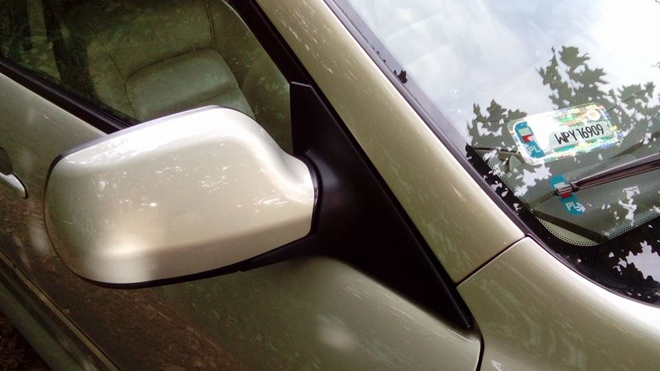

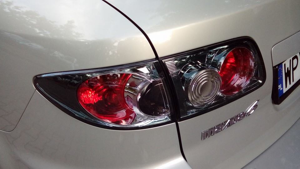

ramki swego czasu sie trafiły takie a nie inne ale szczerze mówiąc raczej zostaną, bo pasuja mi wizualnie gdyż nie maja duzo niebieskiego :P ale o jakiś czarnych naklejeczkach mazdaspeedowych na drobne otarcia się pomyśli na wiosne ;) co do świecenie, to pamietałem też o lampach jak również wszystkich czarnych plastikowych i gumowych elementach ;) Zostało do wybłyszczenia jeszcze wnetrze i to co pod maską oraz zrobić kilka małych zaprawek odpryskow przed zimą poki jeszcze temperatury sprzyjają :)
