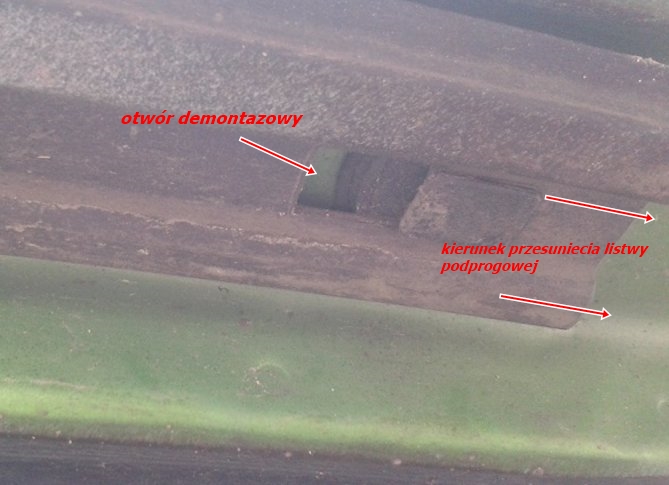

Chciałem dokończyć konserwację spodu samochodu ale mam problem ze zdjęciem listew z tworzywa, które znajdują się pod progami. Poniżej zamieszczam zdjęcie listwy i jednego z uchwytów. Uchwytów jest kilka i niektóre z nich są ustawione przeciwstawnie względem siebie wiec listwy nie da się zsunąć. Domyślam się, że trzeba jeden z tych uchwytów zupełnie wypiąć. Tylko jak to zrobić? Siedzą bardzo ciasno a nie chcę niczego urwać. Jest na to jakiś sprawdzony sposób?

Cała listwa jest nasunięta na klipsy wciskane w próg...

Problem w tym, że są tak wciśnięte, że nawet nie drgną.
Zrobię kolejne podejście, może czymś delikatnie podważę.

Nie podważaj... te spinki są bardzo drogie...
Napewno dostał się brud pod listwę. Musisz ją przesunąć według Twojego zdjęcia w prawo

Spinki ustawione są przeciwstawnie więc co najmniej jedną muszę zdemontować żeby wysunąć listwę. Trzeba ją niestety wyciągnąć z progu a siedzi tam bardzo ciasno.

Wrzuć zdjęcie wszystkich spinek na jednej listwie...
Według EPC listwę się wysuwa, więc nie powinno być jak napisałeś...

Aparatem w telefonie całej listwy nie uchwycę. Zrobiłem zdjęcie przeciwstawnie ustawionej spince. W sumie są dwie spinki tak ustawione wiec obie trzeba wyjąć.

Jeżeli faktycznie są te otwory odwrócone, to nie pozostaje nic innego jak odcięcie tego prostokąta (góry spinki). Pod nim jest wąski otwór...
Do montażu należy dokupić te odcięte / uszkodzone...

Witam Panowie odnośnie demontażu listwy podprogowej to sprawa wygląda następująco. Nic nie przesuwamy ani w lewo ani w prawo, odkręcamy mocowania listwy na początku oraz końcu, potem czoło listwy odchylamy ku dołowi i wkładamy od czoła płaski cienki śrubokręt między kołek a próg umiejętnie aby nie porwać uszczelki i pchamy śrubokręt równolegle do progu w kierunku kołka aby ugiąć zaczep. Demontaż dziecinnie prosty tylko trzeba pogłówkować. Powodzenia.
