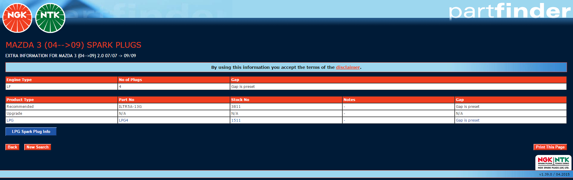

Dzisiaj z ciekawości patrzyłem jakie mam włożone świece
Są z logo Mazdy zrobione przez NGK
paradox_1
paradox_1 napisał(a):Witam.
Dzisiaj z ciekawości patrzyłem jakie mam włożone świeceSą z logo Mazdy zrobione przez NGK
Dzięki wielkie za pomoc – jeszcze bardziej mnie utrwalasz w przekonaniu, że robię dobrze z wymianą tych świec.

Dodam zrzut ekranu, gdyby link przestał działać
-Czyli w lipcu 2007 zmienili świece?
