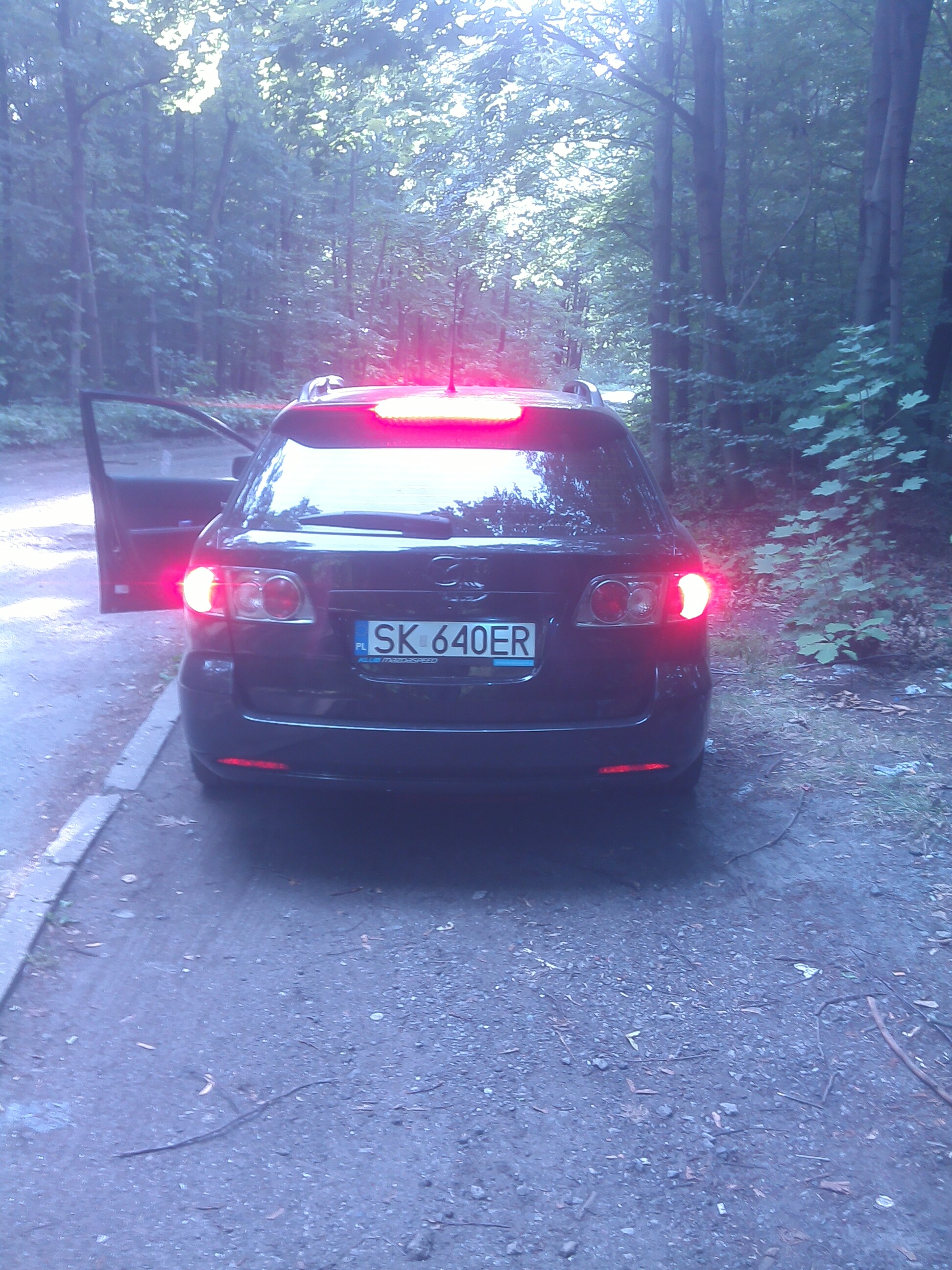

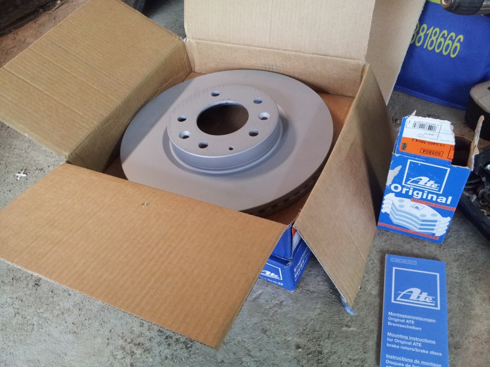

Dziś montujemy zestawik ATE tarcze i klocki :D i przedstawiam efekt świecenia stopu

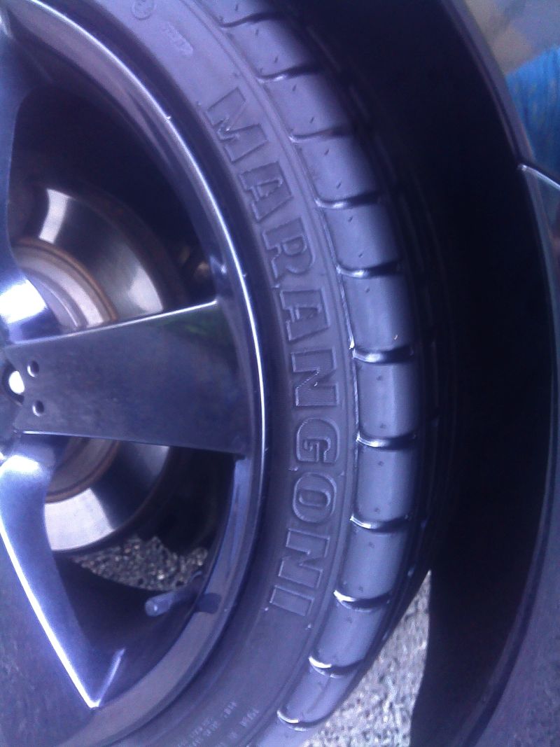

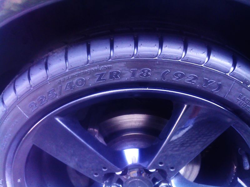

Opony już wymienione po długich namysłach i dość ograniczonym budżecie trafiło na Marangoni Mythos <faja> w rozmiarze 225/40/18 produkcji włoskiej. Ponoć to produkcja Continentala. Ale do rzeczy przejechałem na nich 1000 km i moge jedynie polecać te opony. Nie są głośne jak czytałem na necie wręcz przeciwnie są mniej uciążliwe dla uszu niż poprzednie michelin pilot sport. Hamowanie jest bardzo dobre, a najbardziej co mnie zachwyca to naprawdę pewne trzymanie drogi. Zakręt który zawsze pokonywałem z max 120 km/h wczoraj zrobiłem z prędkością 150 i nie działo się nic niepokojacego. POLECAM mówiąc krótko :P
efekt końcowy
