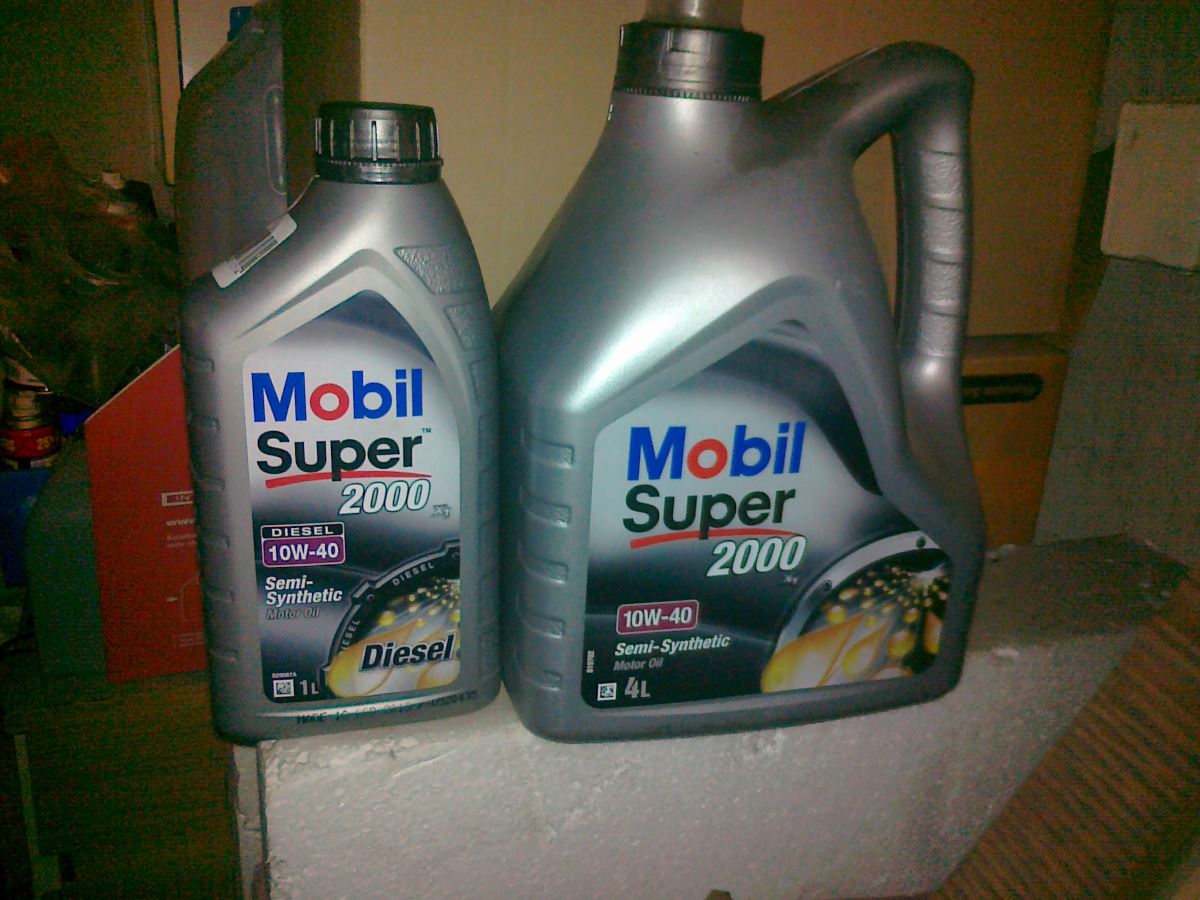

Mam w silniku olej Mobil Super 2000 10W40 półsyntetyczny (ten większy na zdjęciu poniżej). Z racji, że od zalania już go odrobinkę ubyło, a wybieram się w dość długą podróż (około 1500km), postanowiłem go trochę dolać dla pewności. Kupiłem 1L takiego jak poniżej (mała butelka), ale wtedy nie zauważyłem tam napisu DIESEL :( Czy te oleje się czymś różnią? Czy mogę go bez obaw dolać do silnika benzynowego Z5 (pewnie nie wleję całego)?

Myślę, że bez problemu – oba oleje spełniają tą samą specyfikację ACEA A3/B3. Sądzę, że ten zabieg to z dopisaniem "diesel" to bardziej marketing. W Twoim przypadku nie ma problemu z wymogiem niskiego poziomu popiołów z uwagi na brak DPF. Parametry lepkościowo-temperaturowe również są identyczne w tych dwóch olejach :).

Ale i tak najlepsza opcja to 5w40/30 do tego silnika. Jesli nie ma innego do to wlej i tez bedzie.
Napewno zostanie przeniesione w odpowiedni dzial/temat .
Postprzez pociech » 24 lip 2015, 09:14
Dzięki za info. Tak myślałem, że nie ma dużej różnicy, ale wolałem się upewnić. Kupiłem taki olej przez roztargnienie i zauważyłem to dopiero w domu <glupek2>
