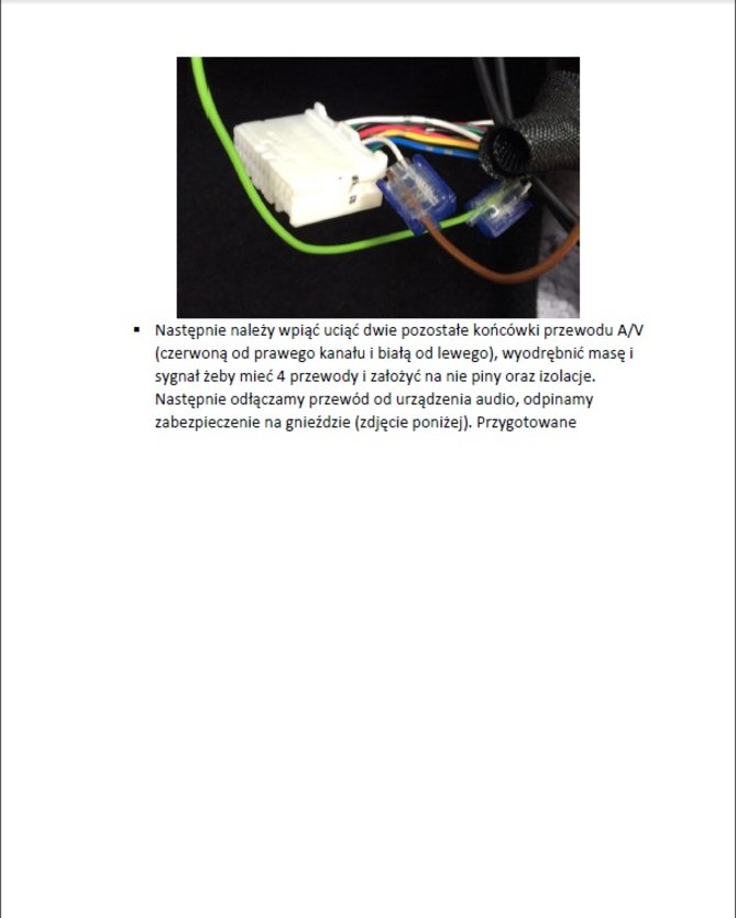

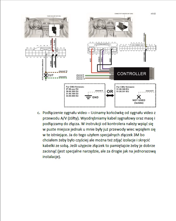

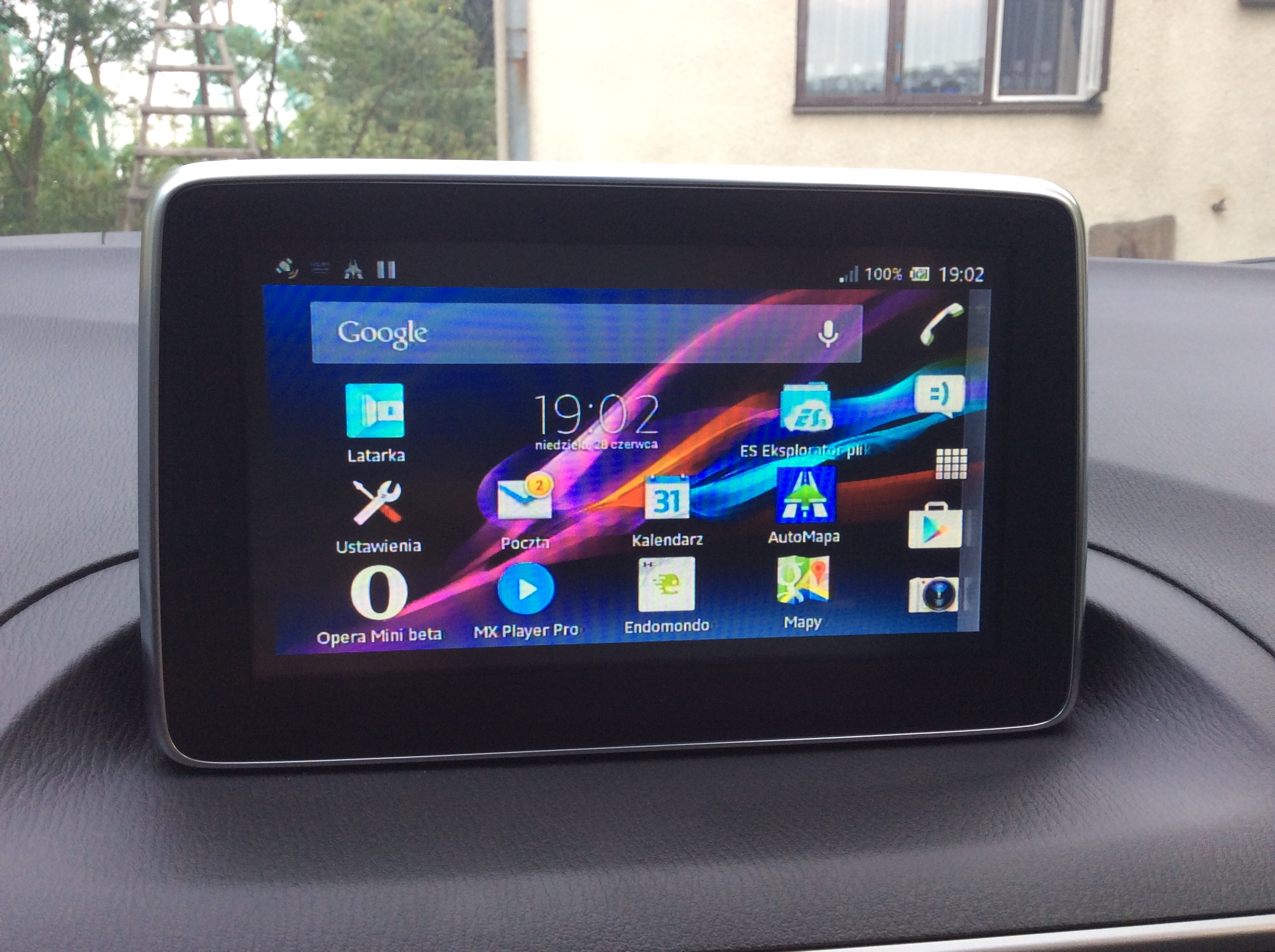

Od jakiegoś czasu kombinowałem jak wykorzystać wyświetlacz, który mamy w naszych mazdach. Mazda ciągle robi jakieś nowe oprogramowanie, o którym słychać tylko pogłoski, a nawet ostatnio mówi się o Android Auto, które ma się pojawić w wersji oprogramowania numer 56, ale nie wiadomo, co z tego będzie. Innym rozwiązaniem jest też wpinanie się do sytemu poprzez Wifi/USB i wgrywaniem aplikacji, jednak to też ciągle jest w powijakach tak samo jak OpenCar.
Jakiś czas temu natrafiłem na forum mazda3revolution.com na wątek na temat podłączenia tunera DVB do naszej mazdy przy pomocy kontrolera zaprojektowanego przez pewnego Rosjanina, który to pomaga wysterować odpowiednio oprogramowanie w naszych mazdach – między innymi pozwala załączyć wejście audio/video, włączyć ustawienia audio i video poprzez ruch joysticka i to wszystko w ramach standardowej aplikacji zainstalowanej w maździe, więc komponuje się z resztą systemu i przykładowo jak dzwoni telefon podczas odbierania sygnału A/V z telefonu to możemy go normalnie odebrać aplikacją systemową) – więcej info o samym kontrolerze znajdziecie tutaj (w dziale galeria są filmiki na temat podłączenia i po podłączeniu kontrolera do tunera DVB) – http://www.mzdconnect-art.16mb.com/en/Main.

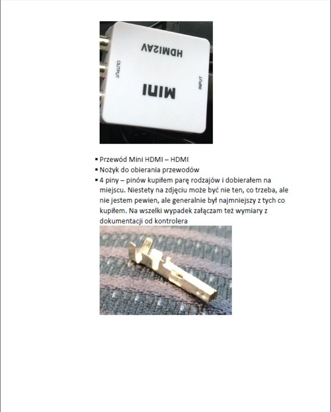

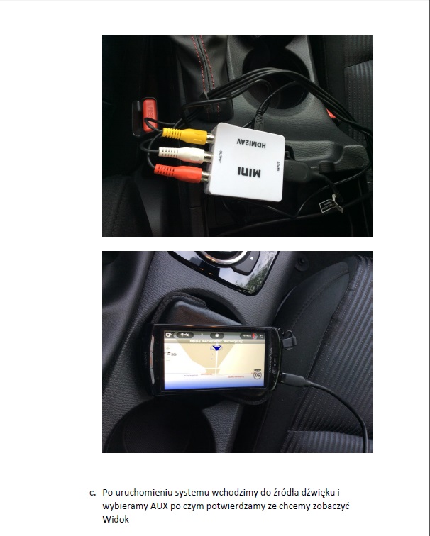

Ja chciałem wykorzystać kontroler do podłączenia telefonu wiec musiałem dodatkowo wykorzystać konwerter HDMI2RCA http://www.aliexpress.com/item/HDMI-to- ... .10.F4Kja0.
Efekty podłączenia wszystkich elementów możecie zobaczyć tutaj:
http://1drv.ms/1GUoGPt
Na razie to pierwsza wersja i musze jeszcze parę spraw pozmieniać, ale jak widać można coś takiego zrobić. Dodatkowo żeby pozbyć się kabli można zastosować jakiś dongle z Miracast (na przykład http://www.aliexpress.com/item/2015-Mea ... .19.s8XzO8) lub też wyświetlić parametry samochodu poprzez interfejs OBD i aplikacje na telefon.
Jeśli było by zainteresowanie w temacie to mogę umieścić fotorelacje z instrukcją instalacji, bo mam pare fotek, które robiłem podczas instalacji.

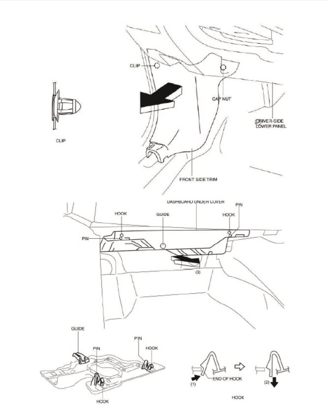

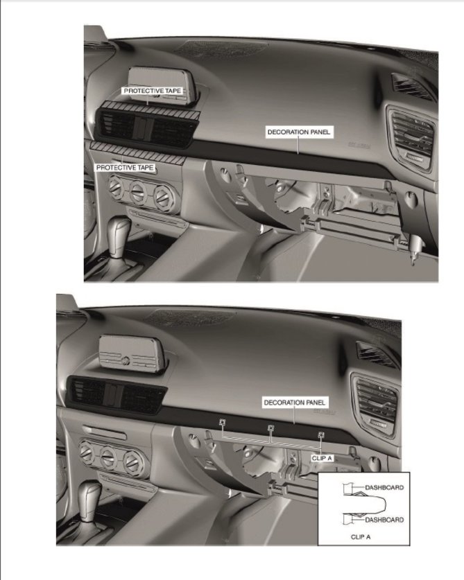

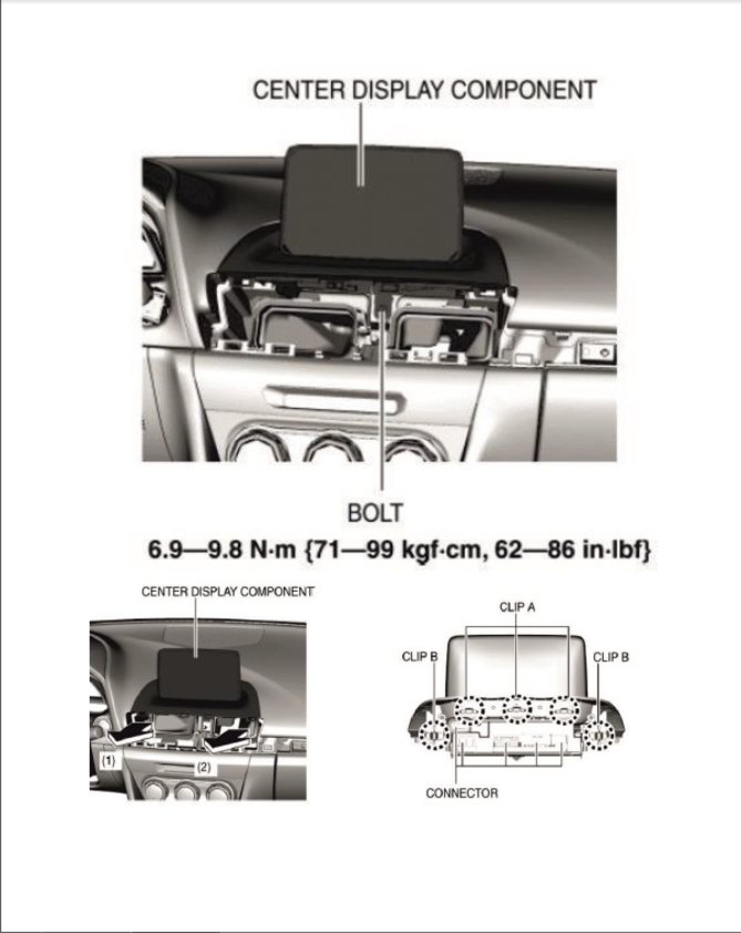

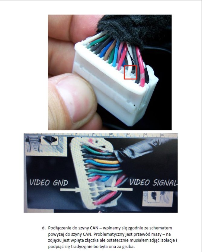

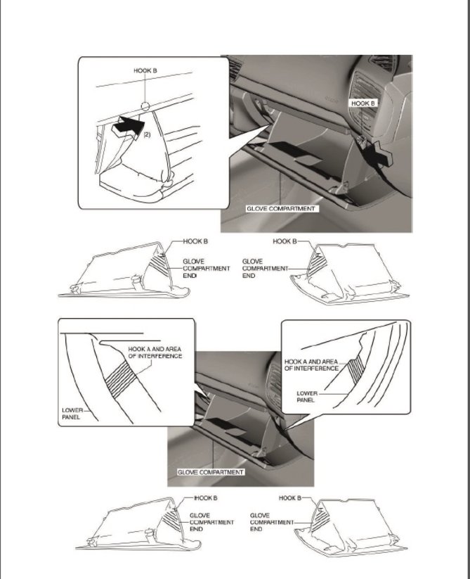

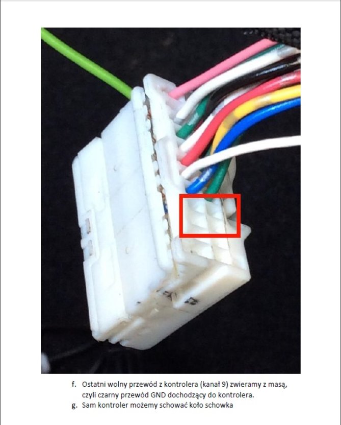

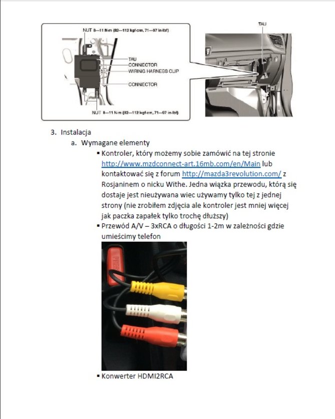

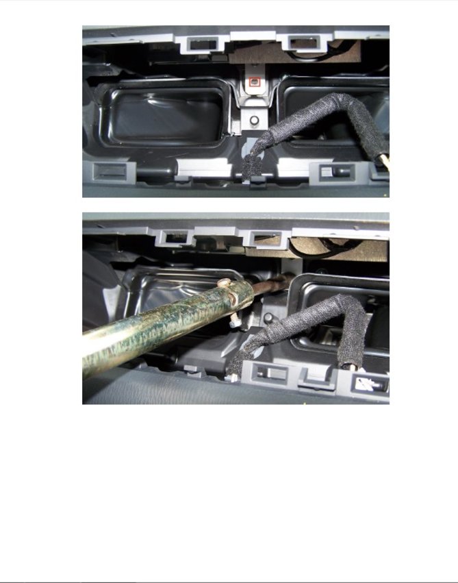

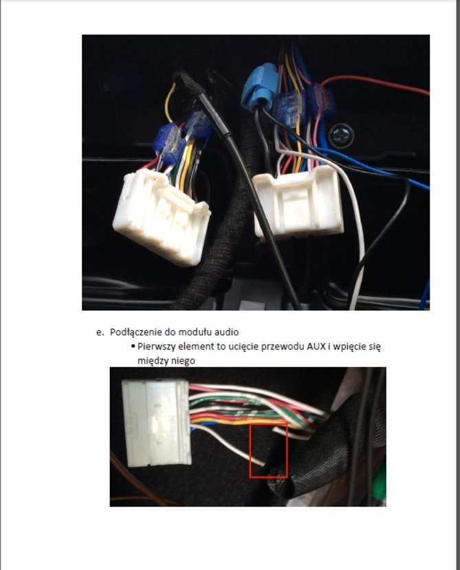

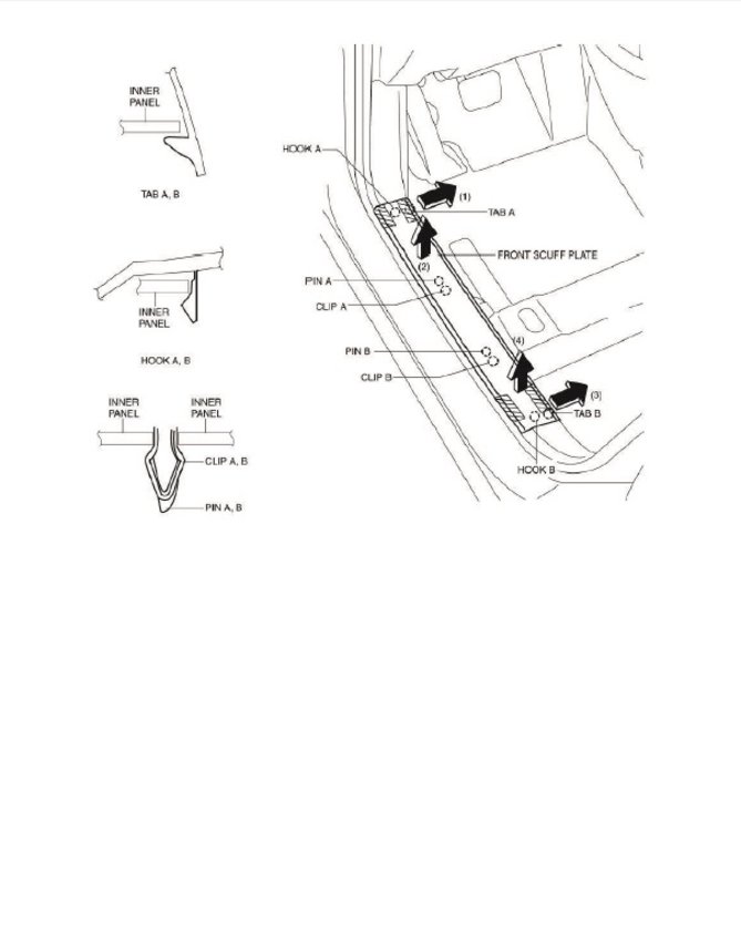

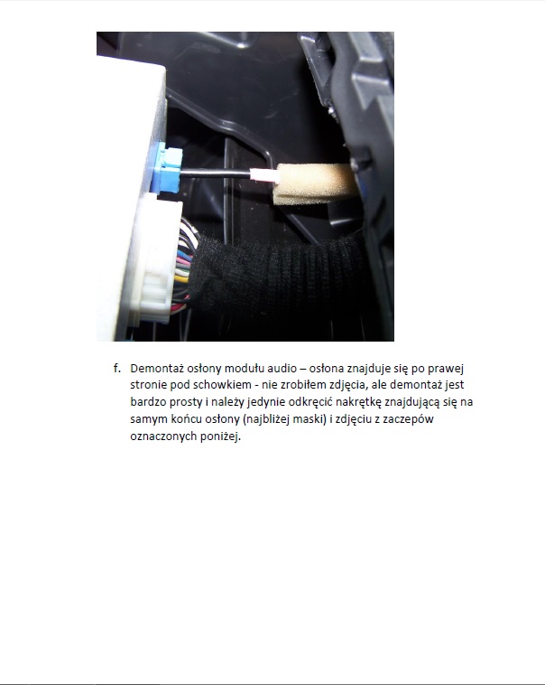

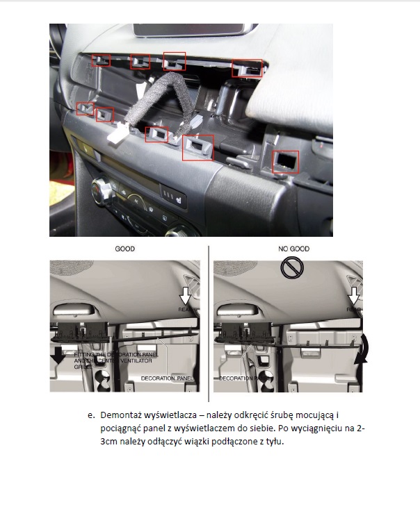

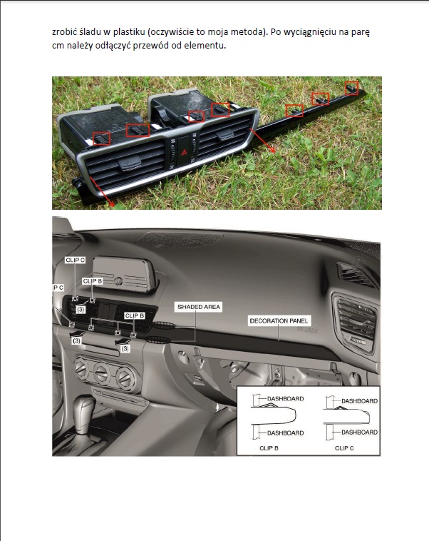

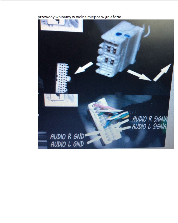

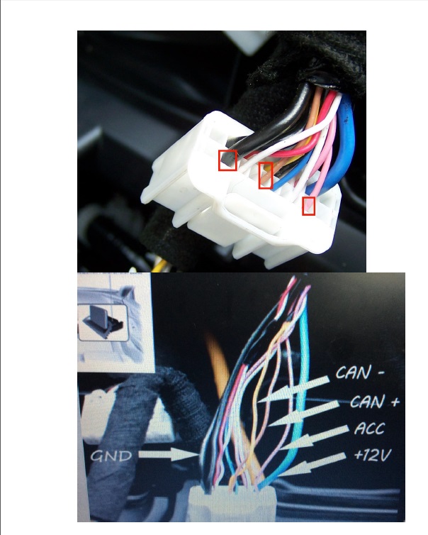

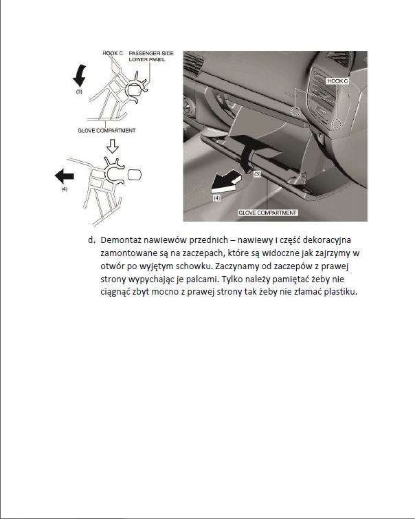

Postprzez dnf » 29 cze 2015, 10:19

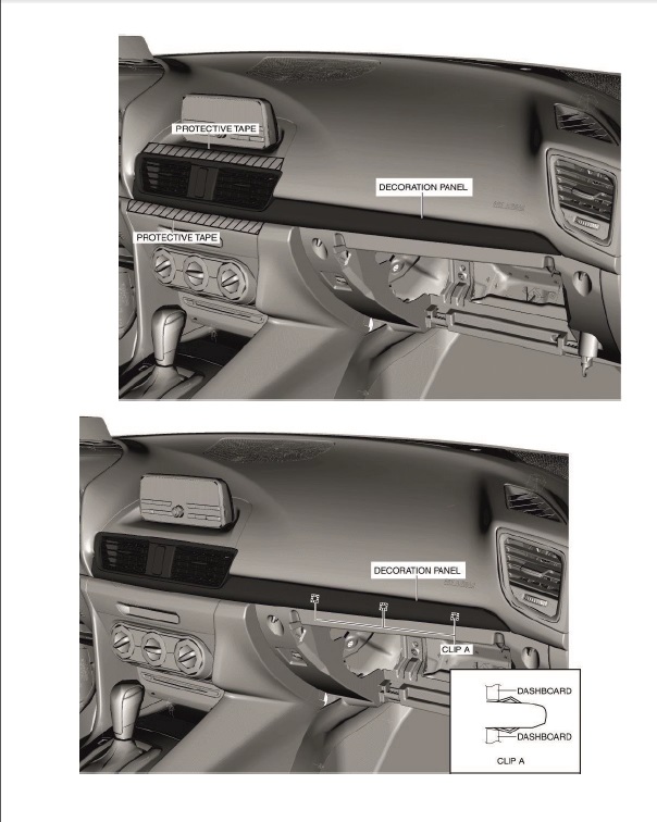

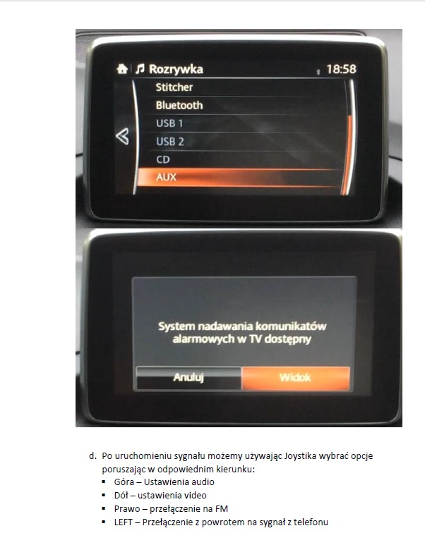

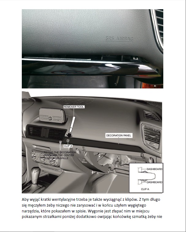

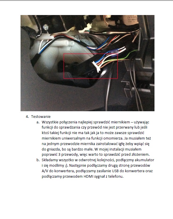

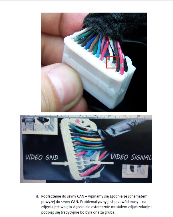

Skleciłem instrukcje tutaj:
http://1drv.ms/1NplSfE
Zastrzegam że nie jestem specjalistą więc może dla niektórych pewne sprawy mogą być mało profesjonalnie zrobione jednak jakoś to działa. Oczywiście wszystkie zmiany każdy robi na własną odpowiedzialność itp.
edit by Wojtek:
dodałem Twój załącznik w formacie pdf :)
Instalacja_v1.pdf
(3.78 MiB) Pobrane 330 razy

Postprzez Wojtek » 29 cze 2015, 11:22
Z racji wielkiego Twojego wkładu wrzucam również stronki na forum :)
Jeszcze raz wielkie dzięki bno przyda sie nie tylko w trójkach ;) ...
<uklon> <uklon> <uklon>

Postprzez dnf » 30 cze 2015, 09:35
Dziękuje wszystkim za tak pozytywny odzew – daje skrzydeł do dzielenia się takimi sprawami :)
Jeśli chodzi o linki to generalnie były to przykłady, ale mogę krótko opisać:

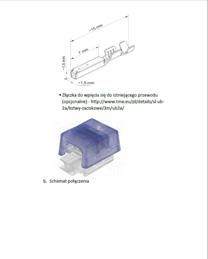

1. Konwerter HDMI RCA występuje na aliexpress w wielu miejscach, ale ja wybrałem ten najtańszy za 5 dolarów. Wystarczy wpisać w wyszukiwarkę i jest tego sporo tylko nie kupcie przypadkiem odwrotnego, czyli RCA->HDMI. Jak komuś się nie chce czekać to można kupić na allegro ale 3 razy drożej ;)
2. Dongle z miracast to wybrany sprzęt na chybił trafił – sam mam dylemat który kupić bo chińskich jest sporo ale mi zależy na takim który będzie płynnie chodził na miracast. Są też rozwiązania bardziej komercyjne „Microsoft Wireless Display Adapter” które są droższe ale na pewno pewniejsze.
3. Kabel 3xRCA oraz złączki kupiłem w firmie TME – http://www.tme.eu/pl/details/sl-ub-2a/l ... e/3m/ub2a/, http://www.tme.eu/pl/details/cable-521_ ... le/goobay/
Kontroler niestety trzeba dogadywać osobiście bo nie można go kupić na stronie – to najdroższa sprawa bo 5130 rubli czyli koło 350 złotych ale razem wszystko koło 400zł więc nie jest tak źle a w końcu liczy się majsterkowanie i widok żony jak widzi nowy samochód rozłożony na części składowe – bezcenne :)
