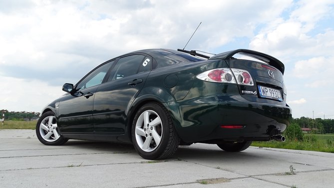

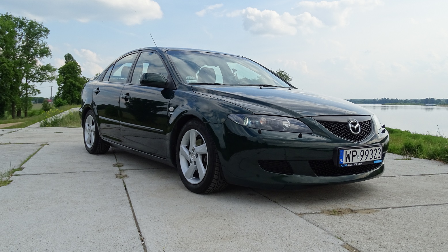

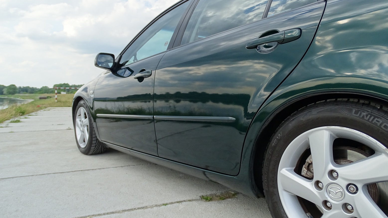

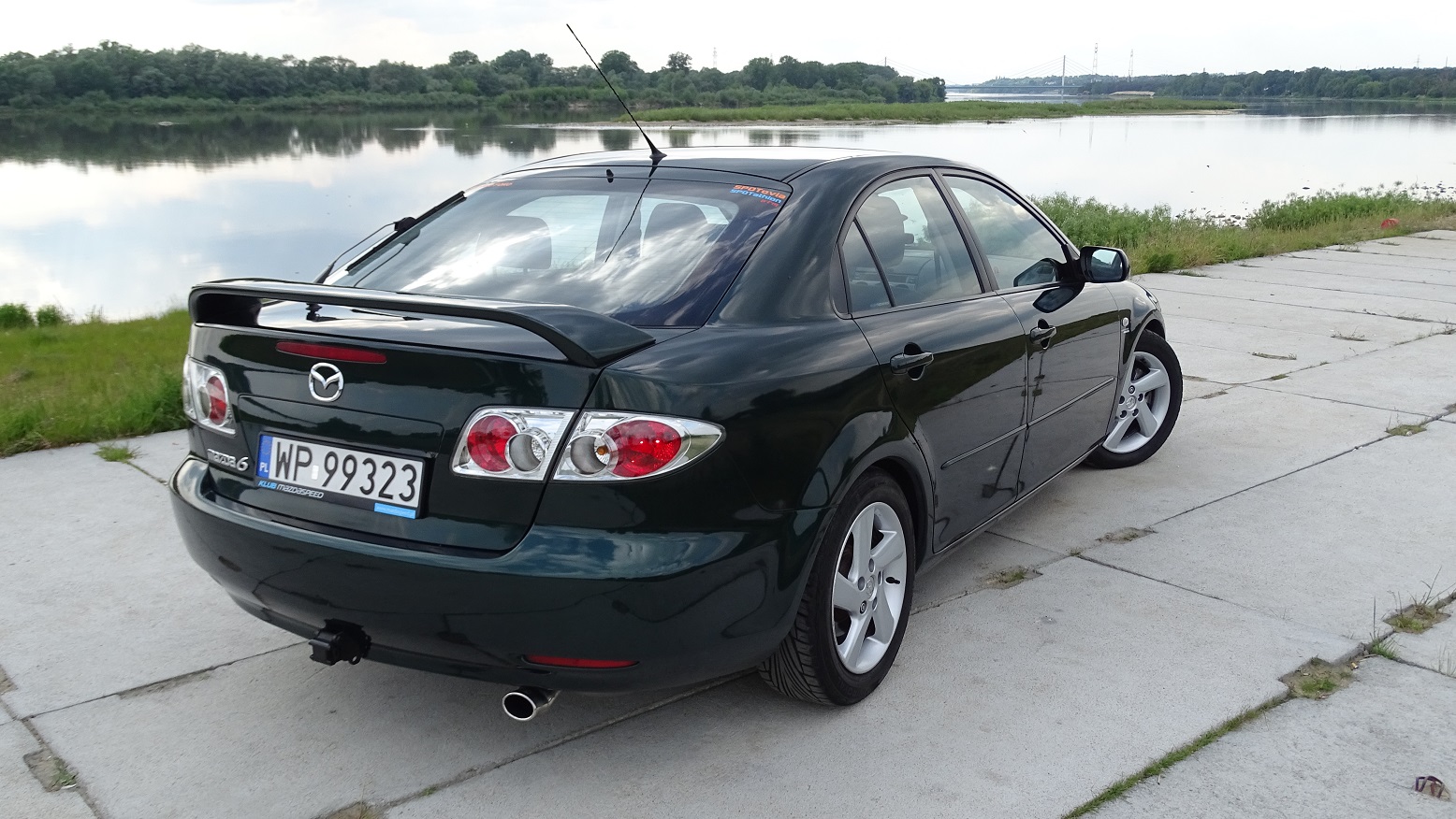

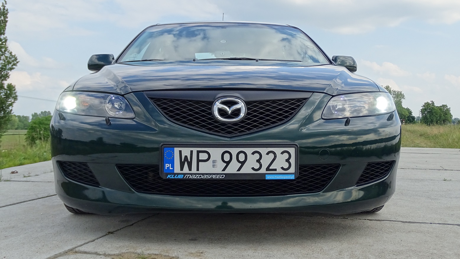

dziś był dzień pielęgnacji lakieru i doprowadzenie go do stanu zielonego lustra <serduszka>
jak to zrobiłem? Mycie na myjni bezdotykowej + wosk + nabłyszczanie :) po myjni stanąłem przed garażem, przetarłem lakier i naniosłem politurę <diabełek> no i w zasadzie to tyle :P jeszcze nabłyszczenie opon i efekt jak widać :D do całości doszło odkurzanie wnętrza, tak więc na jakiś czas mam spokój z porządkami <lol> oczywiście nie mogło zabraknąć kilku fotek, więc jeśli ktoś spragniony zdjęć całości pięknej ZIELENI, zapraszam :D i...
NACIESZ OKO FOKO hahaha
fajnie, co? <faja> <lol>

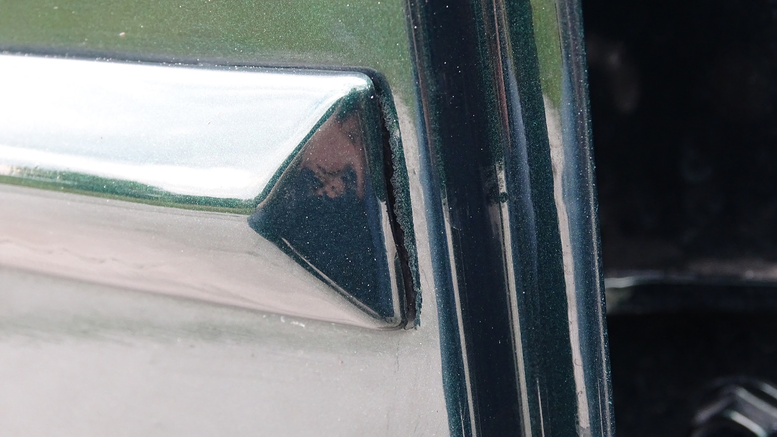

pierwsza Ala jest taka, że listwy na drzwiach zostają <oczy> dlaczego? Ze względu na prawe tylne drzwi. Ktoś kto je malował chyba nie zdjął listew, albo coś :| wygląda to tak
widać że lakier jest do pewnego momentu :| odstrzelić takiego lakiernika <snajper>
