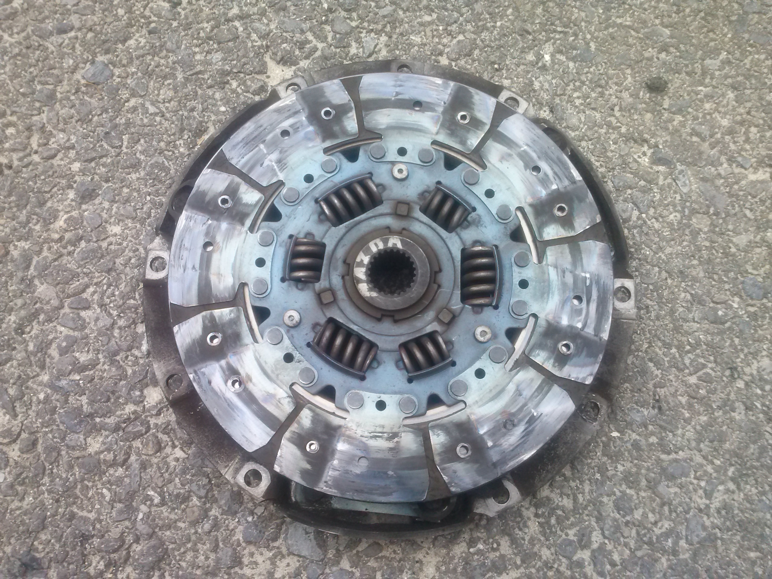

Postprzez Pasiu1291 » 21 cze 2015, 19:22
Xedos działa :)
Wystarczyło przesunąć aparat zapłonowy maksymalnie do tyłu...tylko dlaczego tak się stało <co?>
Efka też dziś wróciła do żywych i już nie trzeba jej pchać żeby jechała <glupek2>
I to była moja ostatnia wymiana sprzęgła,wole komuś zapłacić niż bawić się z tym...Nie wiem czy nie łatwiej było by wyciągnąć silnik i wtedy wymienić sprzęgło :(
