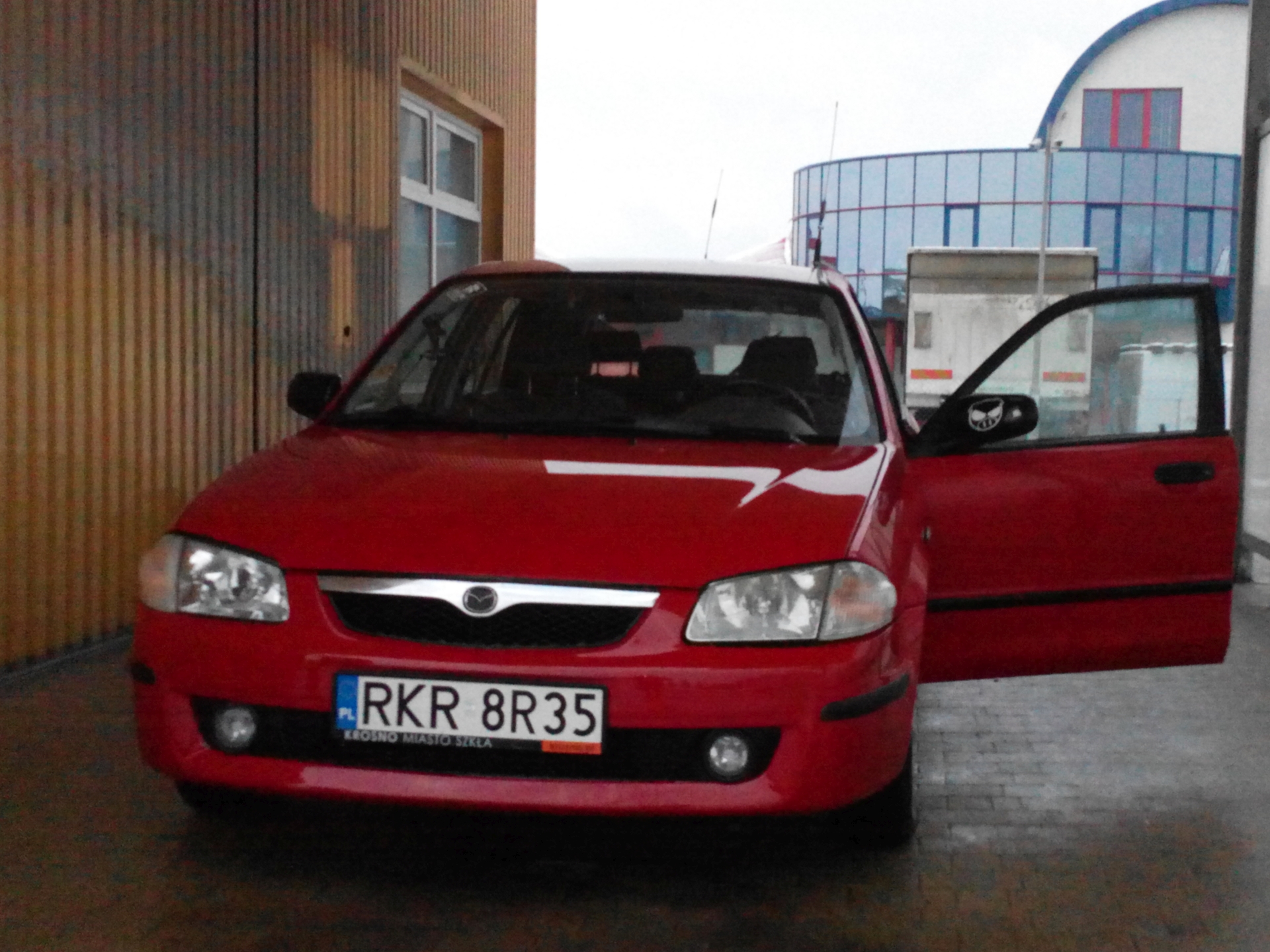

I w końcu po przygodzie z sarenką autko dostało nową twarz:)
Nowe halogeny, przy okazji w zbiorniczku wylądował czujnik poziomu płynu spryskiwacza, nowy skraplacz klimy, nowy filtr kabinowy. Nowa lampa i zderzak.
Troszkę inaczej wygląda z halogenami z wersji Sport:)

Postprzez benq323 » 6 mar 2015, 19:31
Foty dawaj :) ile kosztował cie skraplacz?

Postprzez misiek1 » 8 mar 2015, 00:44
Zdjęcie robione kalkulatorem i jest kiepskiej jakości, ale coś tam widać :D

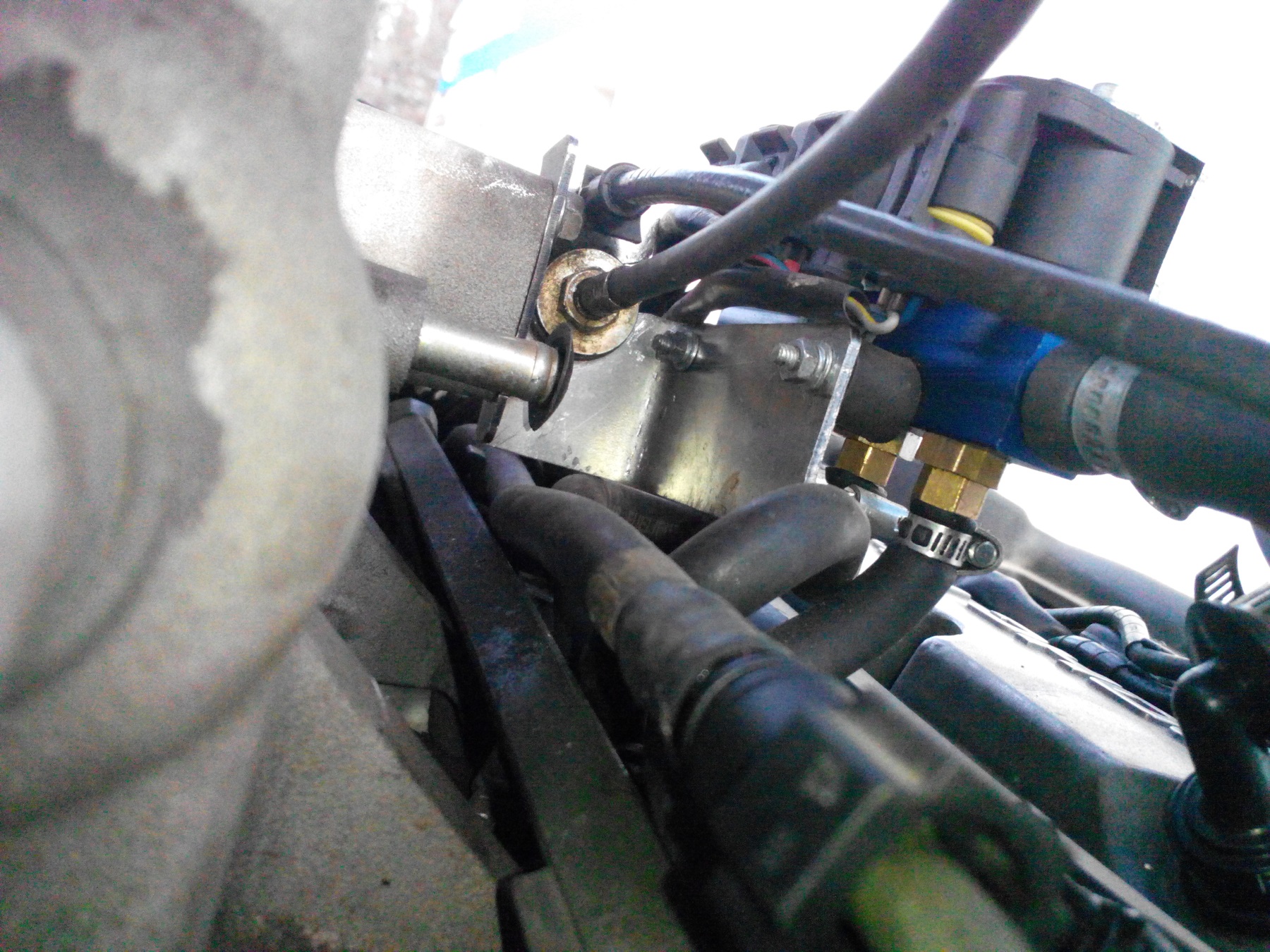

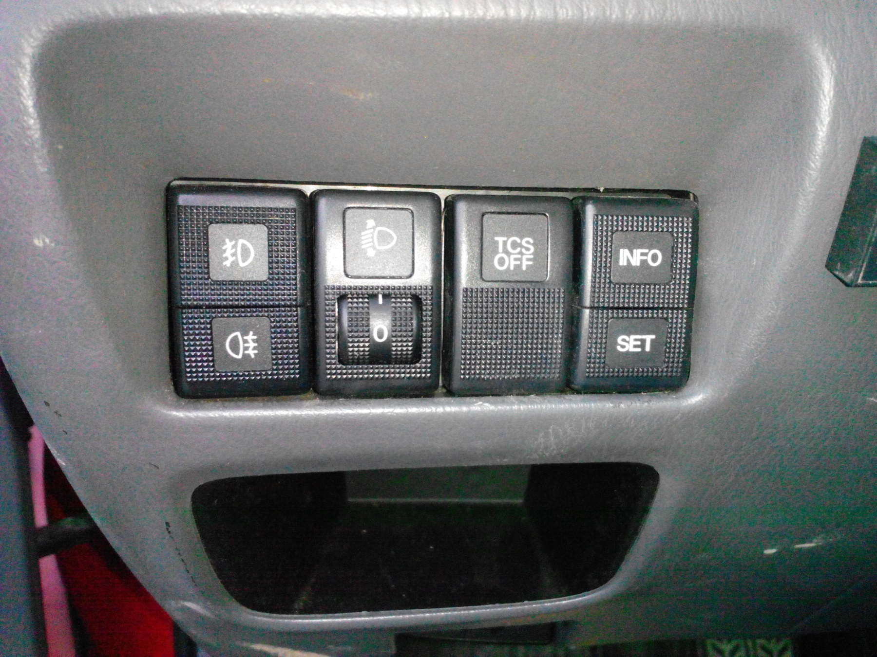

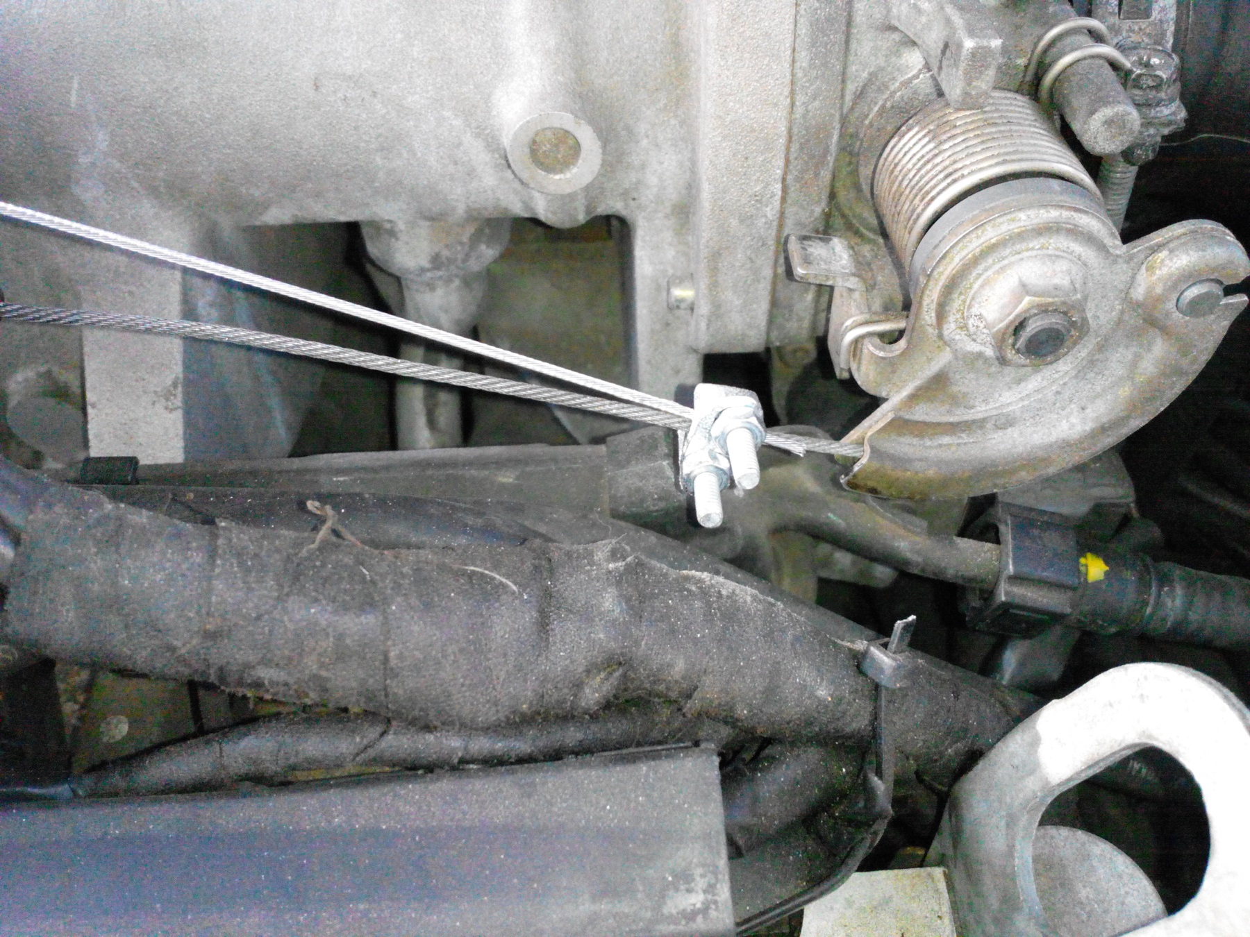

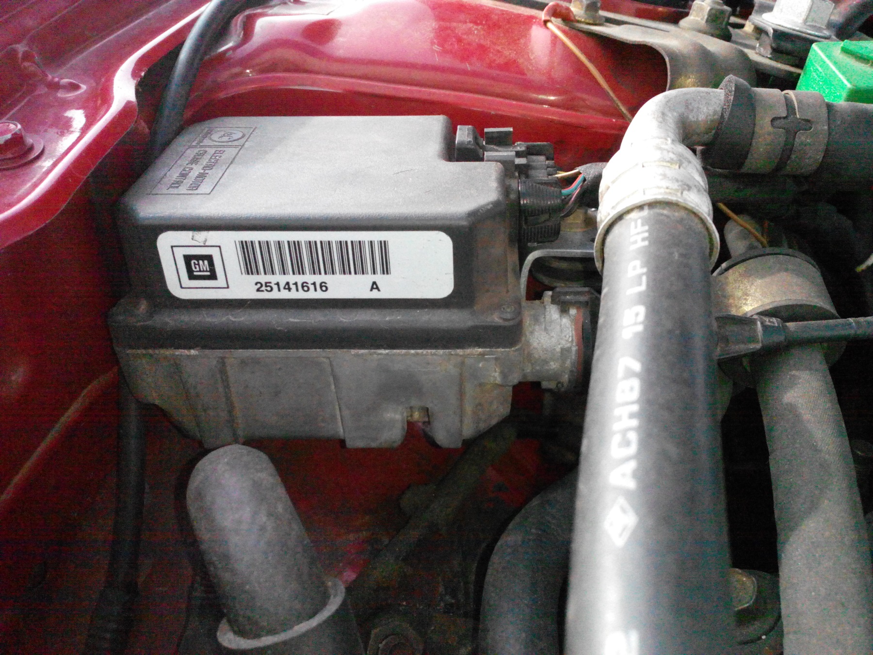

Postprzez misiek1 » 25 mar 2015, 15:52
Dzisiaj udało mi się odpalić patent nad, którym kilka tygodni myślałem :) Wszystko ładnie piękni działa, poprawić estetycznie i będzie jak z fabryki.
A chodzi o tempomat :D
Mechanizm zaadoptowany z Opla Omegi B, przycisk przerobiony z Mazdy Premacy w oryginale służący do sterowania komputerem pokładowym i customowe mocowanie linki gazu.
Działa jak każdy fabryczny tempomat, czyli przyciskając przycisk SET ustawiamy prędkość i podnosimy ją przy każdorazowym naciśnięciu o +5km, przycisk INFO służy do obniżania prędkości o -5km.
Po naciśnięciu hamulca i/lub sprzęgła tempomat się wyłącza. Naciskając INFO rozpędza się do zadanej wcześniej prędkości. Super sprawa w trasie.

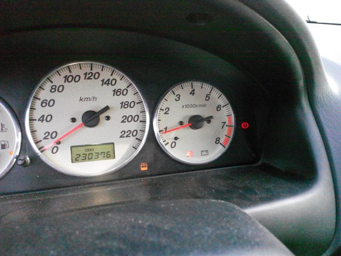

A oprócz tego na tablicy rozdzielczej od jakiegoś czasu świecą się "nowe" kontrolki :D
Kilka fotek:
Nowe kontrolki
Przyciski z Premacy do sterowania tempomatem INFO/SET

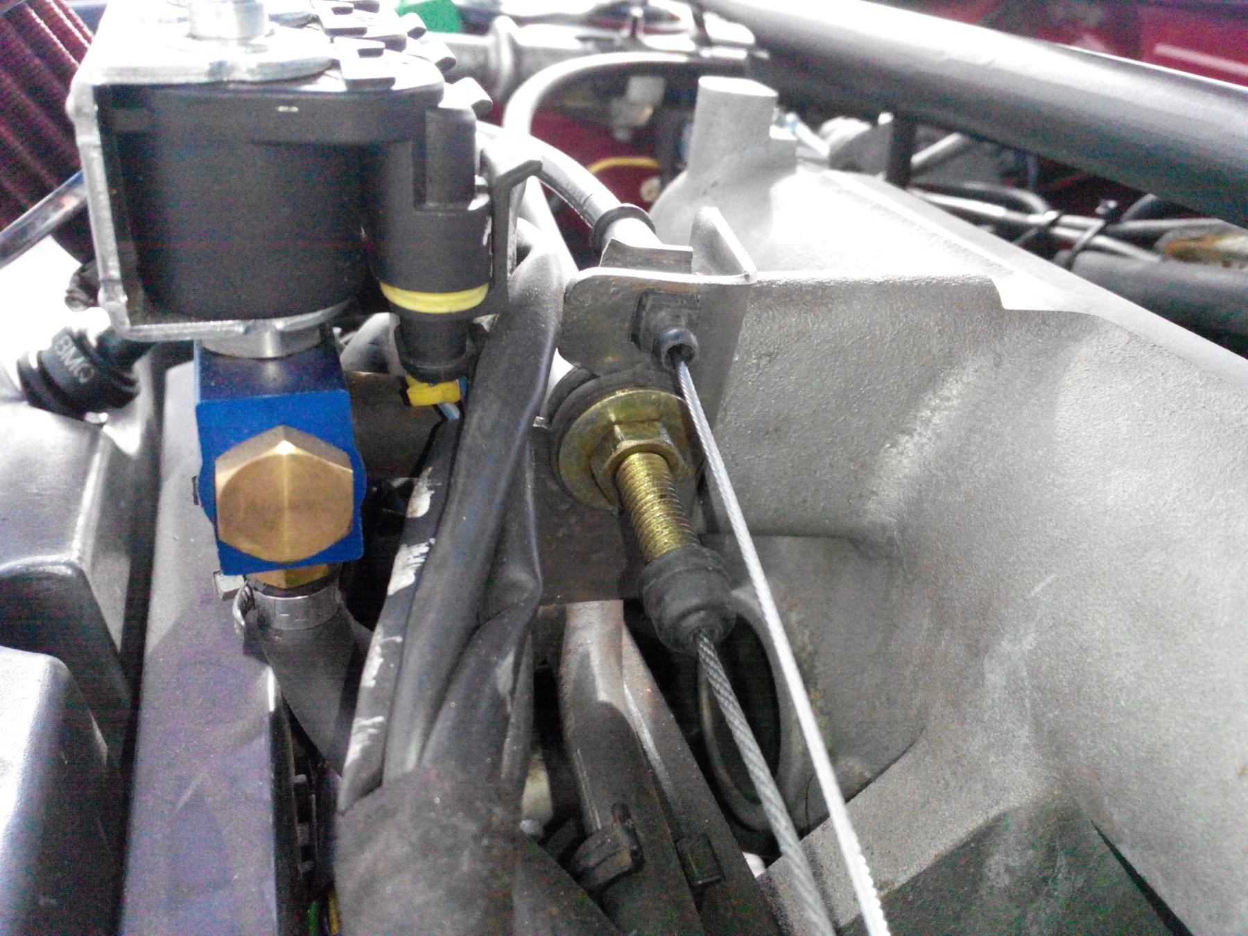

Próbowałem wydumać inne mocowanie linki tempomatu do przepustnicy, ale najprostsze rozwiązanie okazało się najlepsze
Nowe mocowanie linki i przy okazji mocowanie listwy LPG

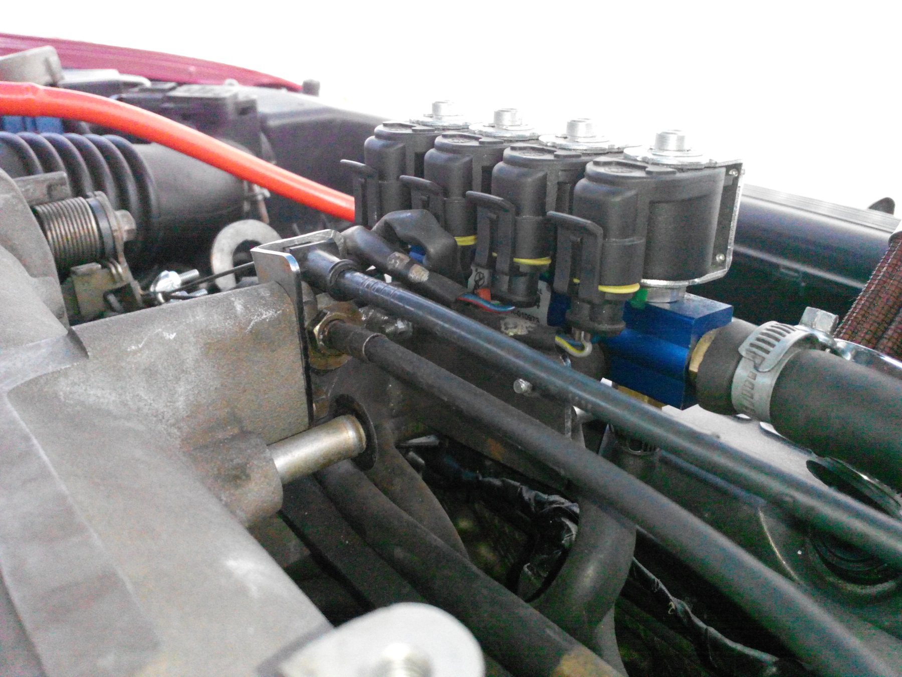

Mocowanie linki
Mocowanie linki

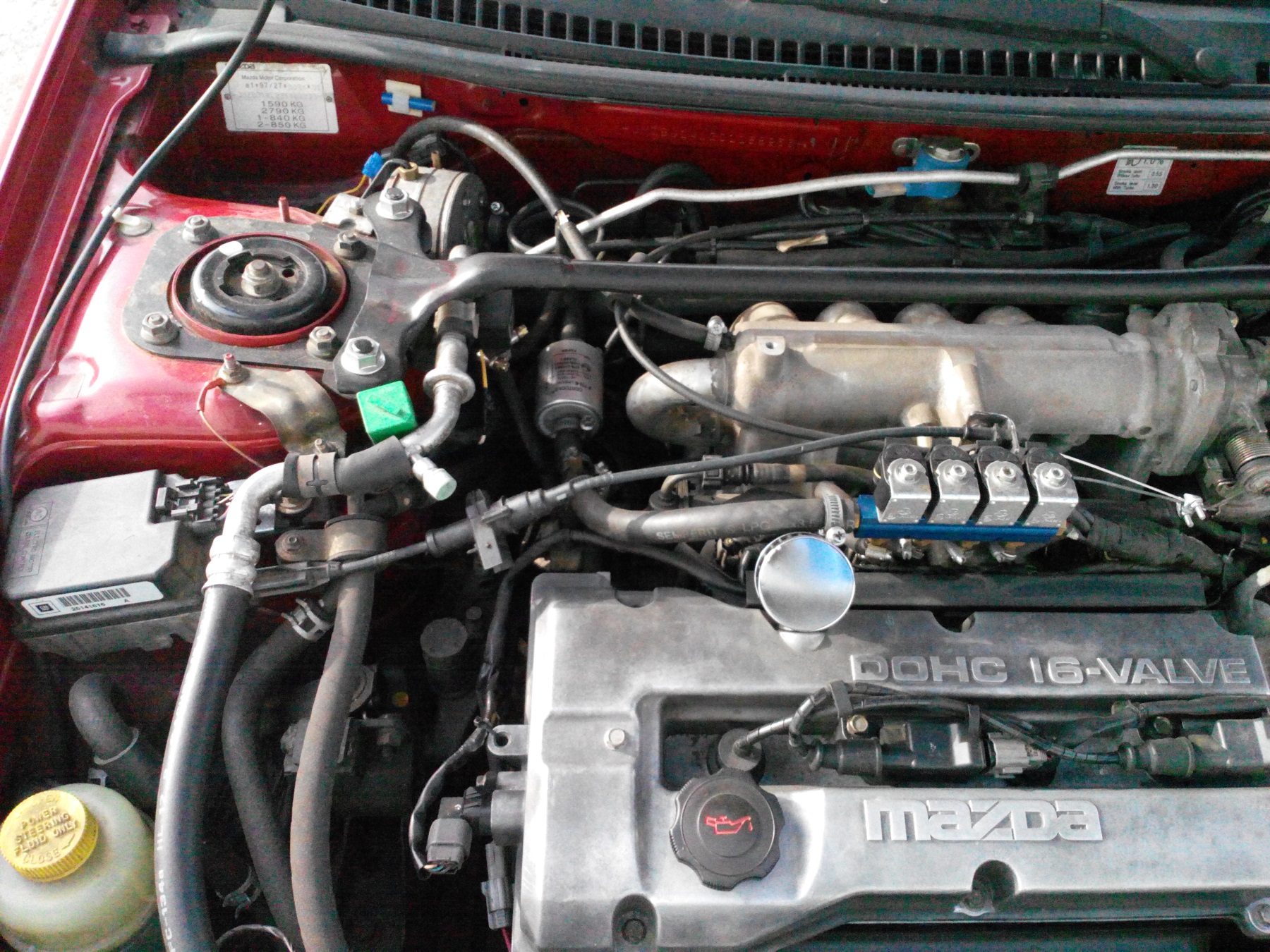

"Mózg" tempomatu z Opla Omegi B
Cała komora silnika

Postprzez benq323 » 25 mar 2015, 16:34
Jaki koszt założenia tempomatu i jak bardzo skomplikowana jest to operacja?
Od: 31 mar 2009, 16:10
Posty: 1819 (22/16)
Skąd: Ostróda
Postprzez misiek1 » 25 mar 2015, 18:05
Koszt wszystkiego to 80-90zł, jeśli chodzi o montaż to największy problem miałem z mocowaniem linki, reszta to łatwizna :)

Postprzez chudyy96 » 25 mar 2015, 19:23
Jakbyś miał taką przepustnicę jak moja to byś miał lepiej zamontować bo mam 2 miejsca na końcówkę :D pomysł fajny <spoko>
Od: 18 lip 2014, 07:50
Posty: 45
Skąd: Skaryszew / Radom
Auto: Mazda 323f BG 1,6 16V 1993r
Postprzez misiek1 » 25 mar 2015, 21:45
chudyy96 napisał(a):Jakbyś miał taką przepustnicę jak moja to byś miał lepiej zamontować bo mam 2 miejsca na końcówkę :D pomysł fajny <spoko>
A widzisz, tego nie wiedziałem.
Pstryknij foto samego motylka przepustnicy, może uda się przełożyć do mojej :D
Wyglądało by to bardziej fabrycznie :)

Postprzez alex90 » 25 mar 2015, 21:54
Przyjedz jutro z bratem po audice to zobaczysz u mnie mocowanie linki prawdopodobnie od BG podejdzie
Od: 13 kwi 2013, 23:57
Posty: 80
Skąd: Krosno
Auto: MAZDA 323F BG GT 1.8 DOHC 91'
Postprzez benq323 » 25 mar 2015, 22:10
Aż jutro sprawdzę jakie mocowanie w silniku b3 było w bagietce :)
Misiek a powiedz jak podłączyłeś się pod hamulec i sprzęgło?
Posty: 1819 (22/16)
Skąd: Ostróda
Postprzez misiek1 » 25 mar 2015, 22:11
alex90 napisał(a):Przyjedz jutro z bratem po audice to zobaczysz u mnie mocowanie linki prawdopodobnie od BG podejdzie
Przyjedziemy i zobaczę jak to wygląda :)
Dopisano 25 mar 2015, 23:16:
benq323 napisał(a):Misiek a powiedz jak podłączyłeś się pod hamulec i sprzęgło?
Wykorzystałem czujniki, które są zamontowane :)
Ze sprzęgłem był delikatny problem bo czujnik po naciśnięciu zwiera do masy, a ja potrzebowałem do sterownika przy wciśniętym sprzęgle 0V, a przy puszczonym 12V, ale przekaźnik załatwił sprawę :)
Do czujnika hamulca wpiołem się w przewód gdzie po naciśnięciu pojawia się 12V i wsio :)

Postprzez benq323 » 28 mar 2015, 20:59
Czy poza zasilaniem i czujnikami hamulca i sprzęgła oraz guzikami coś jeszcze jest do podłączenia?
Posty: 1819 (22/16)
Skąd: Ostróda
Postprzez misiek1 » 28 mar 2015, 21:33
benq323 napisał(a):Czy poza zasilaniem i czujnikami hamulca i sprzęgła oraz guzikami coś jeszcze jest do podłączenia?
Najważniejsze do działanie jest podanie sygnału z czujnika ABS, ja użyłem sygnału z wiązki obok kielicha amortyzatora przedniego (strona pasażera) kolor fioletowy.
Po właściwym podłączeniu ma działać, a przynajmniej mi zadziałał :D

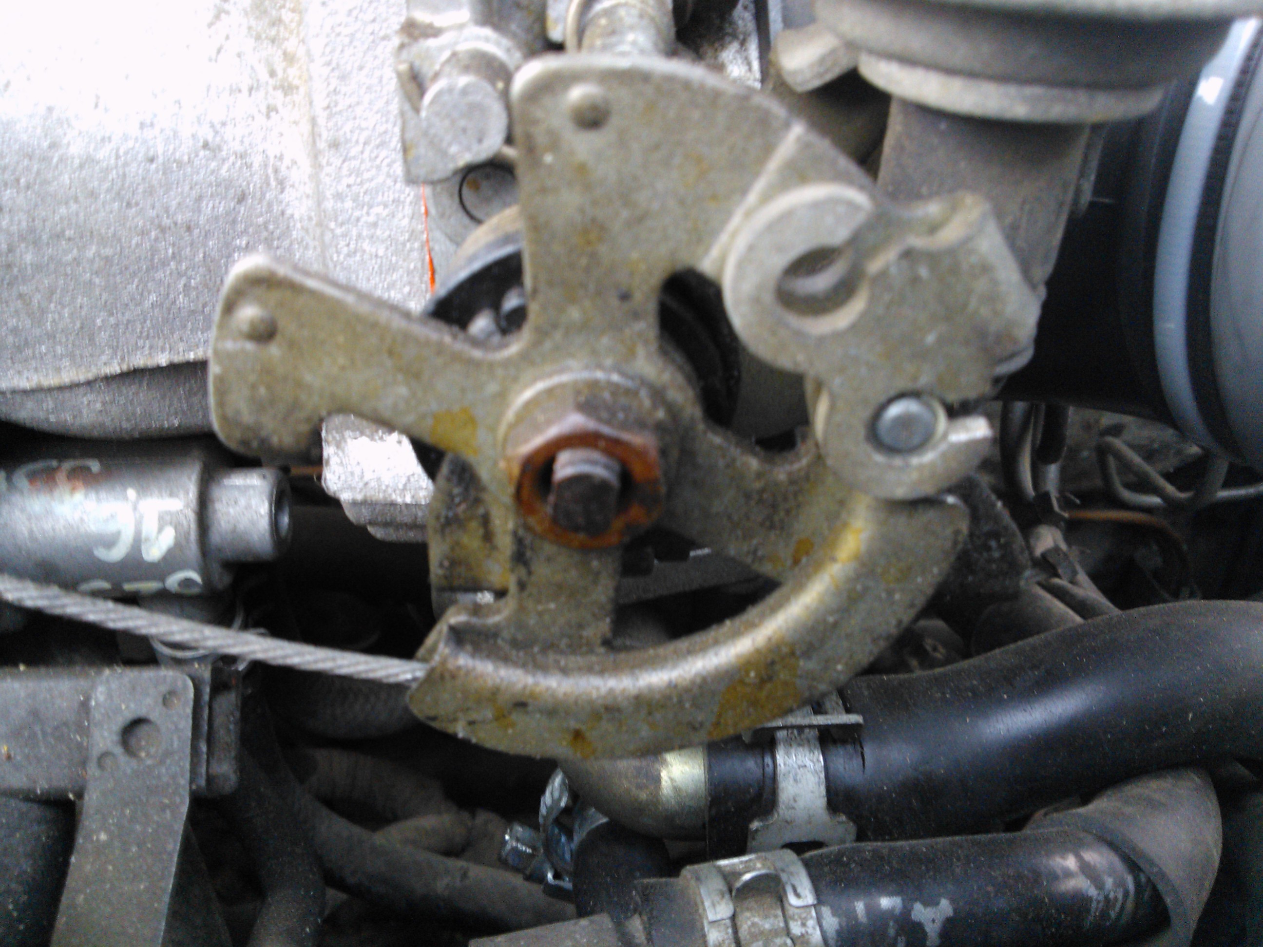

Postprzez chudyy96 » 29 mar 2015, 07:25
Masz tu motylek przepustnicy, może już widziałeś a może nie :D
