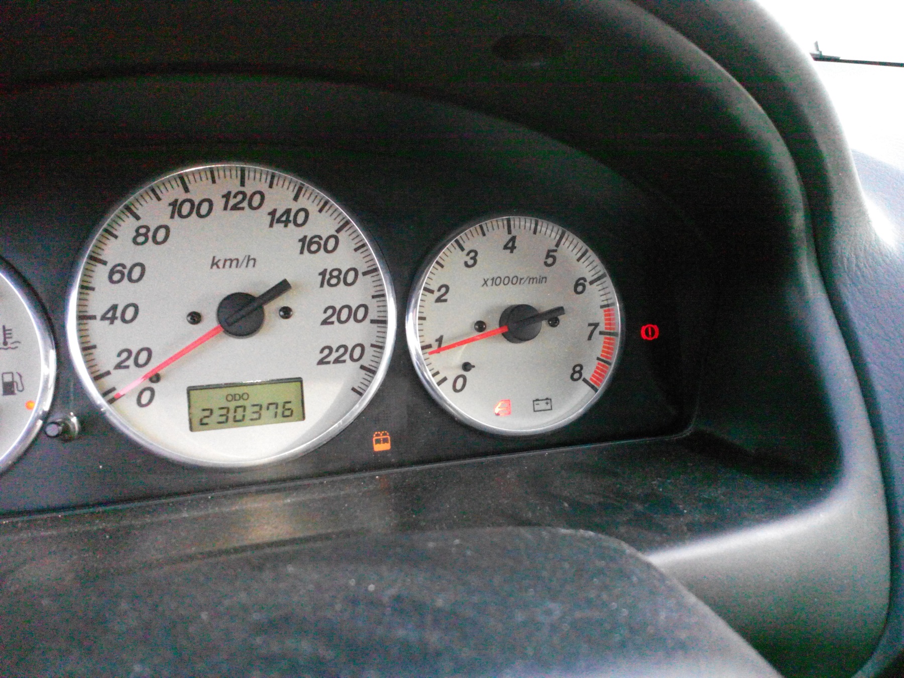

Dzisiaj udało mi się odpalić patent nad, którym kilka tygodni myślałem
Wszystko ładnie piękni działa, poprawić estetycznie i będzie jak z fabryki.
A chodzi o tempomat
Mechanizm zaadoptowany z Opla Omegi B, przycisk przerobiony z Mazdy Premacy w oryginale służący do sterowania komputerem pokładowym i customowe mocowanie linki gazu.
Działa jak każdy fabryczny tempomat, czyli przyciskając przycisk SET ustawiamy prędkość i podnosimy ją przy każdorazowym naciśnięciu o +5km, przycisk INFO służy do obniżania prędkości o -5km.
Po naciśnięciu hamulca i/lub sprzęgła tempomat się wyłącza. Naciskając INFO rozpędza się do zadanej wcześniej prędkości. Super sprawa w trasie.
A oprócz tego na tablicy rozdzielczej od jakiegoś czasu świecą się "nowe" kontrolki
Kilka fotek:
A chodzi o tempomat
Kilka fotek:

Koszt wszystkiego to 80-90zł, jeśli chodzi o montaż to największy problem miałem z mocowaniem linki, reszta to łatwizna

benq323 napisał(a):Misiek a powiedz jak podłączyłeś się pod hamulec i sprzęgło?
Wykorzystałem czujniki, które są zamontowane
Ze sprzęgłem był delikatny problem bo czujnik po naciśnięciu zwiera do masy, a ja potrzebowałem do sterownika przy wciśniętym sprzęgle 0V, a przy puszczonym 12V, ale przekaźnik załatwił sprawę
Do czujnika hamulca wpiołem się w przewód gdzie po naciśnięciu pojawia się 12V i wsio

benq323 napisał(a):Czy poza zasilaniem i czujnikami hamulca i sprzęgła oraz guzikami coś jeszcze jest do podłączenia?
Najważniejsze do działanie jest podanie sygnału z czujnika ABS, ja użyłem sygnału z wiązki obok kielicha amortyzatora przedniego (strona pasażera) kolor fioletowy.
Po właściwym podłączeniu ma działać, a przynajmniej mi zadziałał
