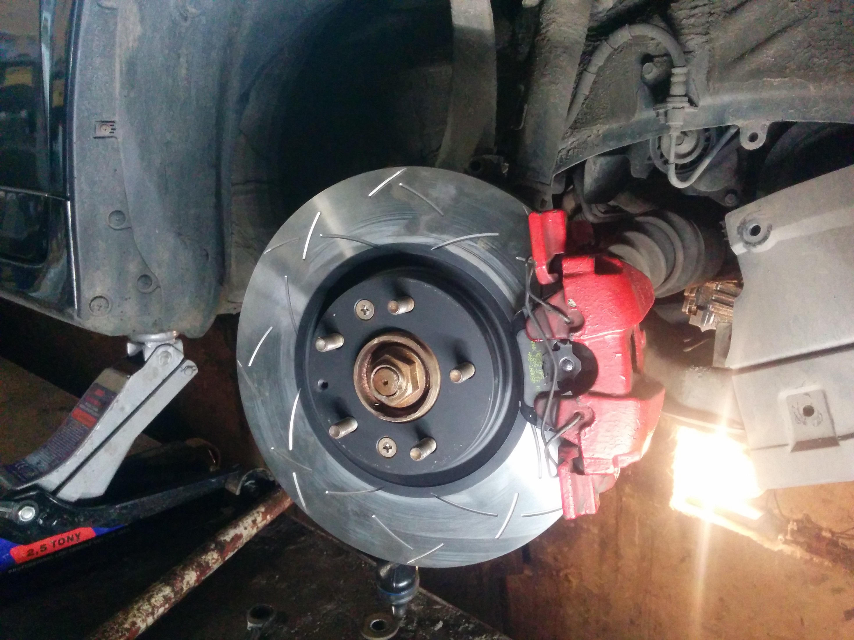

Wymieniłem dzisiaj hamulce z przodu. Nie było za dużo roboty ale doszedł jeszcze wahacz dolny i tuleja drugiego zaczęły się schody... zapieczone śruby, rozcinanie tulei gumowych ale 4h męczarni i daliśmy radę. Miałem malować na nowo zaciski ale po bliższych oględzinach stwierdziłem, że wystarczy je wyczyścić więc jutro do dzieła, były malowane proszkowo więc nie będę tam żadnym pędzlem mazał :]
Swoją drogą hamulce chyba nadawały się do wymiany patrząc na te listki co wypadły zwane kiedyś klockami :|

Postprzez makmarc » 1 mar 2015, 00:52
No faktycznie hamować już nie było czym, napisz potem jak wrażenia i pamiętaj, żeby ich nie spalić na dzień dobry.
makmarc
Postprzez Protoculture » 1 mar 2015, 01:03
Żeby nie spalić to już wiem :D , na pewno napiszę porównując do wcześniejszych OM ale prawdziwy test będzie jak zmienię też tył :)

Postprzez Protoculture » 3 mar 2015, 13:03
Mam pytanie na 3 zdjęciu z wymiany hamulców odkręcona jest taka plastikowa osłona za kołem, powie mi ktoś jak to się nazywa żeby to znaleźć na allegro bo niestety jest pęknięta a chyba takiego cienkiego plastiku nie spawają??

Postprzez Protoculture » 3 mar 2015, 14:41
Delikatne odświeżenie zacisków ale na wiosnę chyba pójdą do malowania :)

Weź zaciski w piasek i do proszkowego a potem pełna regeneracja. Swoją drogą to nie są takie same zaciski jak w zwykłym 2.3?

Ale po co pełna regeneracja kiedy zaciski nie stoją ? :) :) kolor da się odratować bez problemu. Tarcze mają 320mm, więc na pewno większa. W 2.3 pewnie jest 300mm :)

Postprzez Quattro » 5 mar 2015, 12:58
W sumie fakt, po prostu ja jestem takim pedantem, że ciężko mi coś zrobić przy aucie ale jak się za to biorę to już totalnie kompleksowo...
Czasem bywa, że mimo większej tarczy i innego jarzma sam zacisk jest taki sam, stąd moje pytanie :)
Ale zaraz porównam zdjęcie z jednym z zacisków co u mnie leżą i sam podam odpowiedź :)

Postprzez Socyopatic » 5 mar 2015, 13:36
Quattro napisał(a): Swoją drogą to nie są takie same zaciski jak w zwykłym 2.3?
Nie, zaciski z 2.3 podobnie jak w 3.0 sa pod tarcze 299 mm ( o ile w ogole przedlifty 2.3 nie miały tarcze 283 jak 1.8 i 2.0 – sprawdz jak mozesz bo jestem ciekawy), maja inny wyglad i jarzma. Gdyby były takie same to juz dawno siedziałyby u mnie tarcze 320 mm ;) a tak musze najpierw kupic zaciski mpsowe :P
Na focie ponizej widac ze nawet klocki w mps maja inny kształt :P

Postprzez makmarc » 5 mar 2015, 21:16
I tu ciekawostka, w 2.3 tarcze były 282 czy 283mm, a dzięki podpowiedzi WiśniaUS sprawdziłem swoje i co się okazuje, że zarówno jego, jak i moja mają już tarcze z GH czyli 300mm :)
makmarc
Postprzez Socyopatic » 5 mar 2015, 21:51
tak, bo nawet w katalogach USA jak szukano mi tarcz do mojej widac ze w rocznikach poliftowych (od 2005) w 2.3 były tez juz 300, tylko nie wiem czy w europie też. Bo 2.0 chyba nawet w polifcie zostało przy 283? W sumie moi zdaniem jak ktos ma 283 i lubi sie czuc pewnie to obowiazkowo powinien szukac zestawu przynajmniej tego na 300 co my mamy bo na dobrych klockach i tarczach to juz hamuje sensownie mase tego auta.
