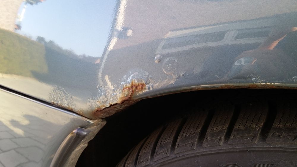

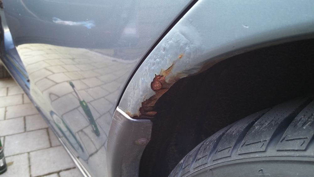

Żeby nie było tak pięknie... Ostatnie co zostało do zrobienia to to co na zdjęciach, zderzak, wymiana tylnej lampy. Reszta to szczegóły i to, co wyjdzie w przyszłości :P

też z tym będę walczył kupa roboty i czasu... :|

mamy speca, którego poznałeś ostatnio, także ten tego ten... :P
