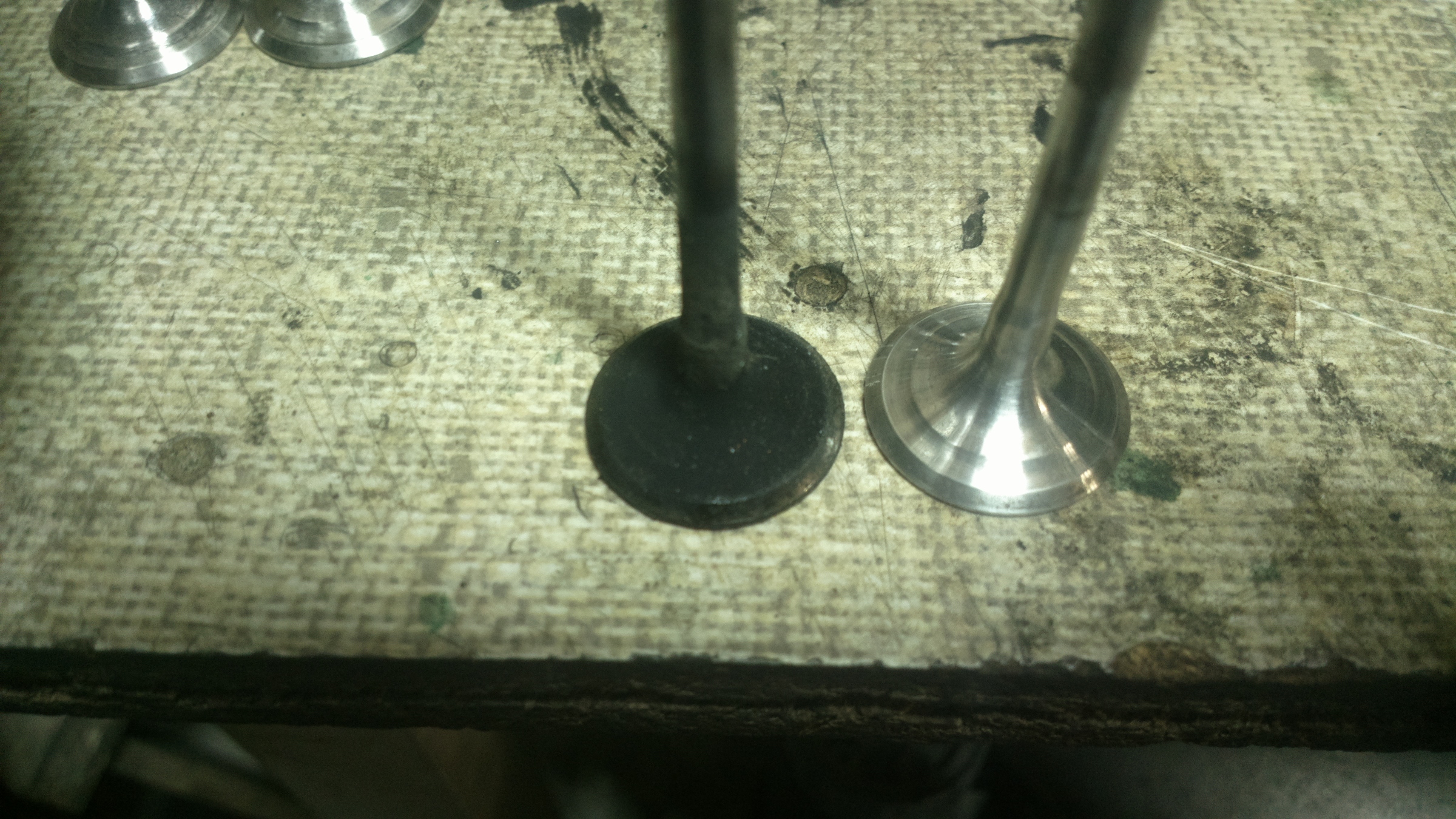

Poza tym w moim silniku trzeba było wymienić wszystkie prowadnice zaworów.
Na korby wejda panewki ACL.
Sworznie tłokowe poszly do DLC. Ich jakość w oryginale jest tragiczna, w moim byłym silniku już były wyrobione, a w tym nowym uzywanym z22yh jeszcze są OK ale sworzeń przy byle dotknieciu się rysuje i zuzyje się tak samo od obrotów. Wypolerowane zostaly i odesłane do utwardzania.
Po nałożeniu DLC ich trwałość wrośnie parokrotnie i zmniejszy się tarcie co ma dobry wpływ. TO samo nakłada się w F1.
Komora spalania zostala wyrownana tak samo jak powierzchnia tlokow, a zestawy korba i tlok zostaly wywazone do jednej wagi.
