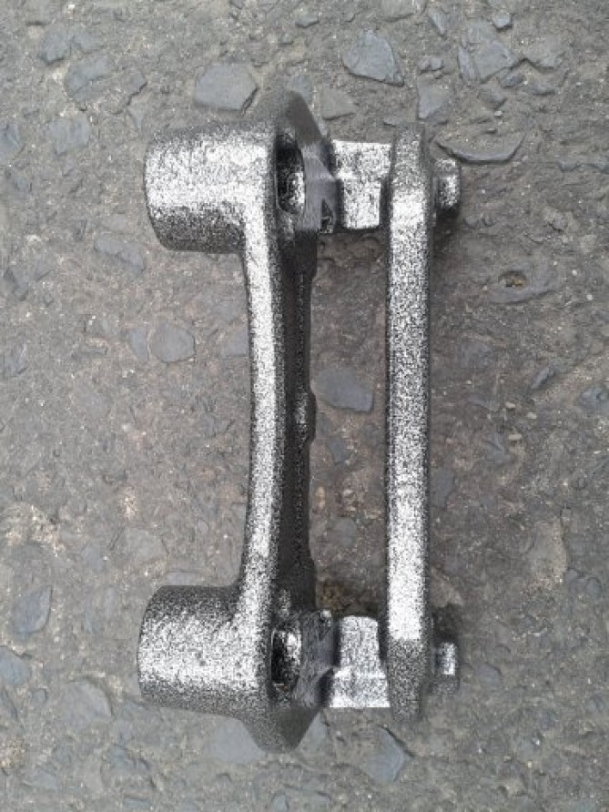

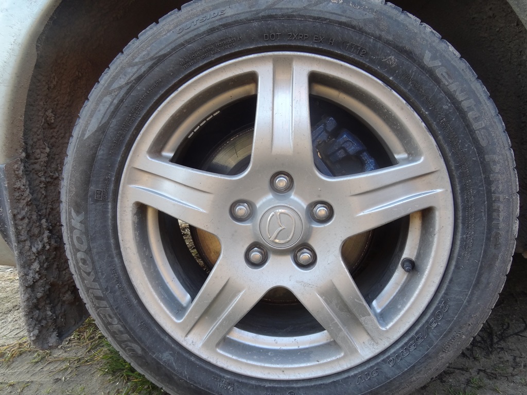

Postprzez adam_b96 » 3 lis 2014, 21:37
oglądałem zaciski swoje (auto z 2007roku) i samochodów typu Audi A4 z 2001 roku i jestem w szoku. Co prawda rdza nie odpadała płatami z zacisku i jarzma ale widać było lekką korozję. Mazdy już tak maja to wiemy... Przy okazji konserwacji podwozia i zaciskom się oberwało.

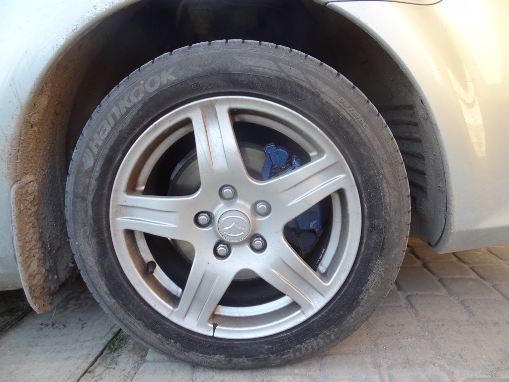

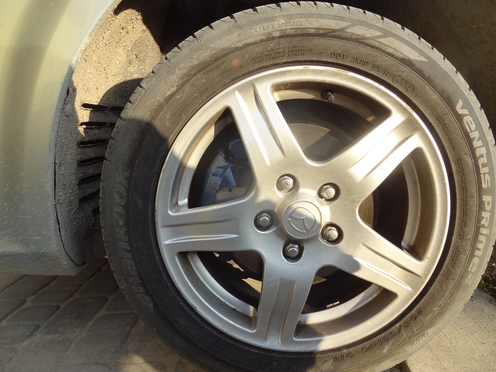

Czytałem wiele opinii, w tym tez tych zagranicznych i zdecydowałem się na..... Hamerrite ale w efekcie młotkowym. Wygląd w mojej ocenie super, uwydatnia fakturę. przykład zdjęcia.
a to inne kolory Hamerrite Koniecznie" Efek tMłotkowy"
Puszka 0.7 L (zostało jej połowa po 2 malowaniach 4 zacisków i jarzma) kosztuje 41zł
Nie tak jak w lśniących i błyszczących sprejach. przy tym nie rzuca się mocno w oczy jak czerwone żarówy w aucie raptem 150 konnym.
u mnie efekt. Po użytkowaniu od marca zero odprysków, zapachu gorącej farby czy zacieków. Felgi myję środkiem do felg więc tego nie rozpuszcza. Kolejny raz gwarantuję że wygląda lepiej na żywo niż na zdjęciach – szczególnie że brudne auto :)

Postprzez slisman » 6 lis 2014, 10:29
Zdejmowałeś zaciski czy wszystko było robione na aucie?
Bo efekt fajny <spoko> Ja na wiosnę o tym pomyślę, a do mojego 101 konnego bolidu też nie chcę żarówiastych czerwonych :P
Od: 10 lut 2010, 14:49
Posty: 981 (42/24)
Skąd: Trójmiasto
Postprzez adam_b96 » 6 lis 2014, 17:40
slisman napisał(a):Zdejmowałeś zaciski czy wszystko było robione na aucie?
nie zdejmowałem. Wyznaję zasadę że jak coś działa to nie rozbieram, bo po co uszkodzić gumki, ukręcić śrubę, uszkodzić przewód czy zatkać kanał z płynem hamulcowym.
malowanie zacisków oprócz ochrony przed korozją (te bardzo brzydko wyglądają w mazdach) ma też efekt wizualny. Wybrałem kolor stonowany a nie świecące czerwone i żółte.
Wyjęte klocki i blaszki. Potem wiertarka z szczotką drucianą (uwaga żeby nie poniszczyć gumowych elementów. Potem pędzelki o średnicy 5mm i 15mm. W porównaniu ze sprejem pędzlem nakładamy grubsza warstwę więc powłoka trwalsza. Hammerite z efektem młotkowym daje super wrażenie. Teraz umyłem auto i jest jeszcze lepiej, bo tamte zdjęcia były robione na przybrudzonych zaciskach.

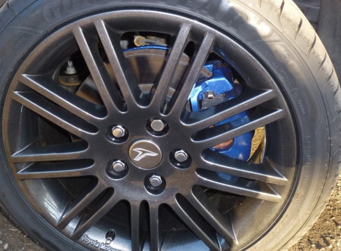

Postprzez uszol90 » 15 lis 2014, 21:41
koledzy, gdzie można kupić naklejki na zaciski ? nie chce mi się przekopywać całego tematu ;P

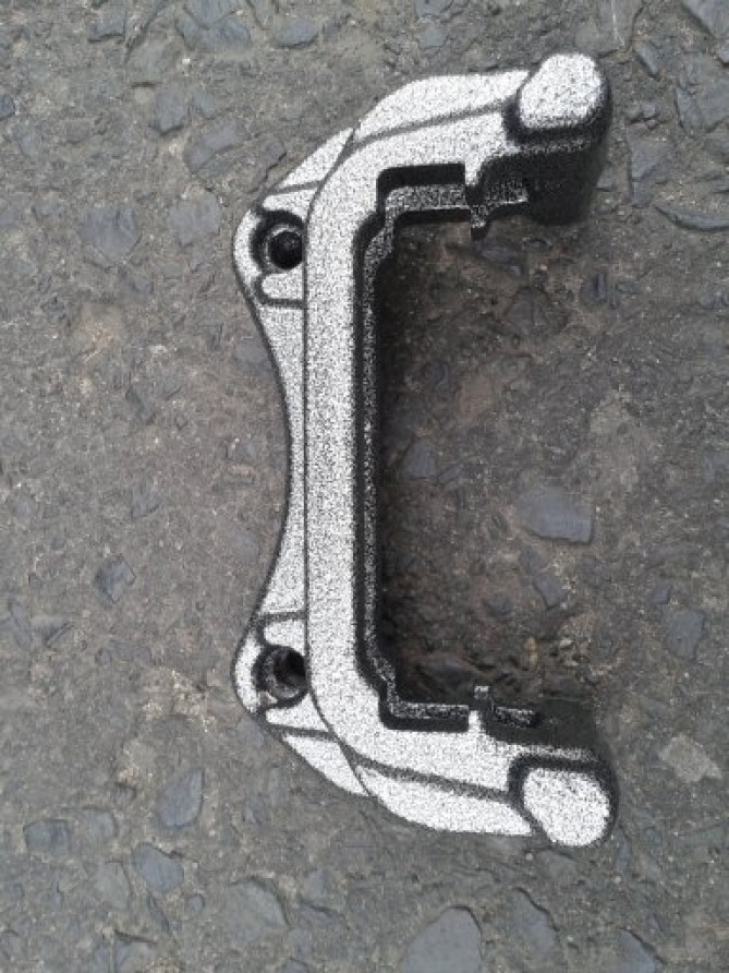

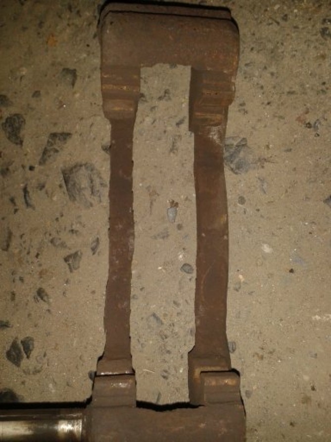

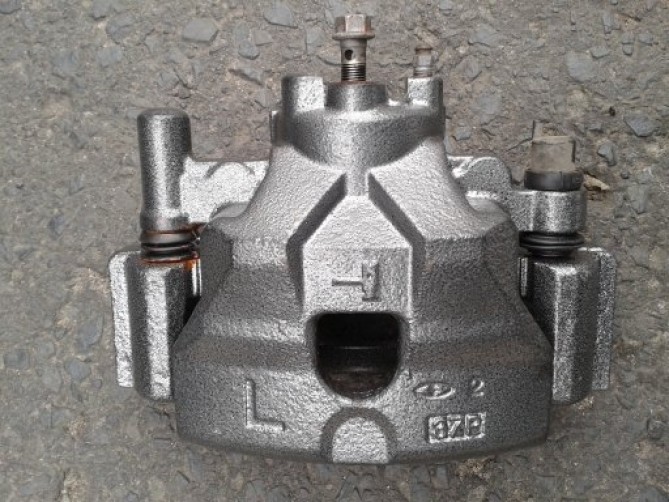

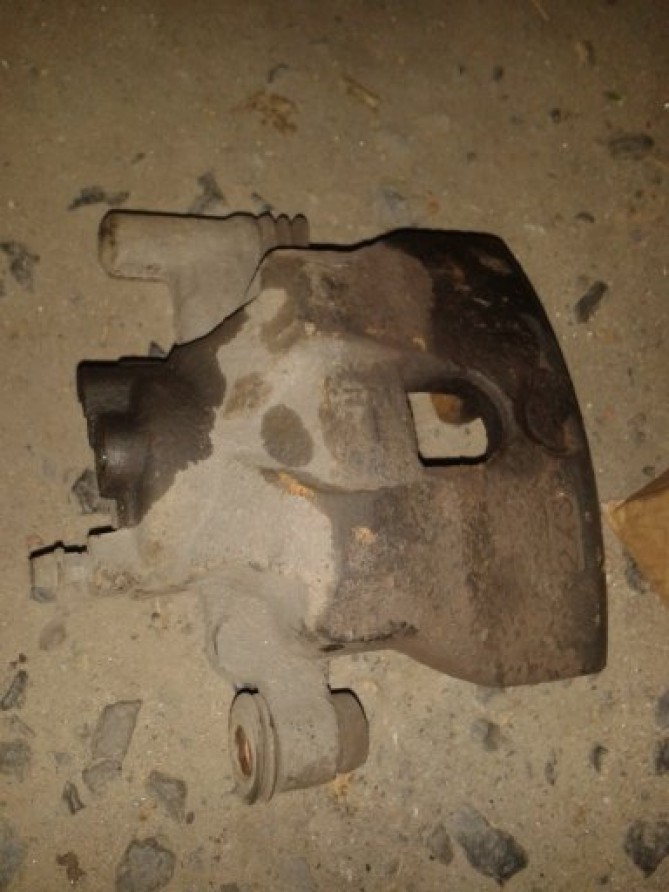

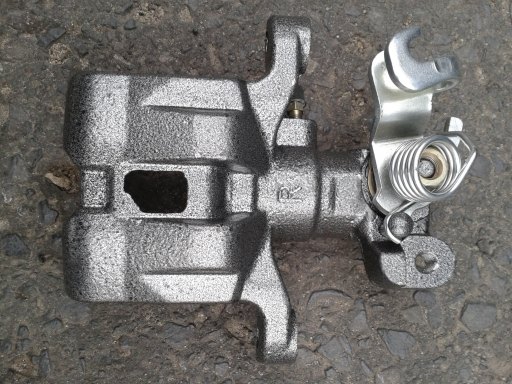

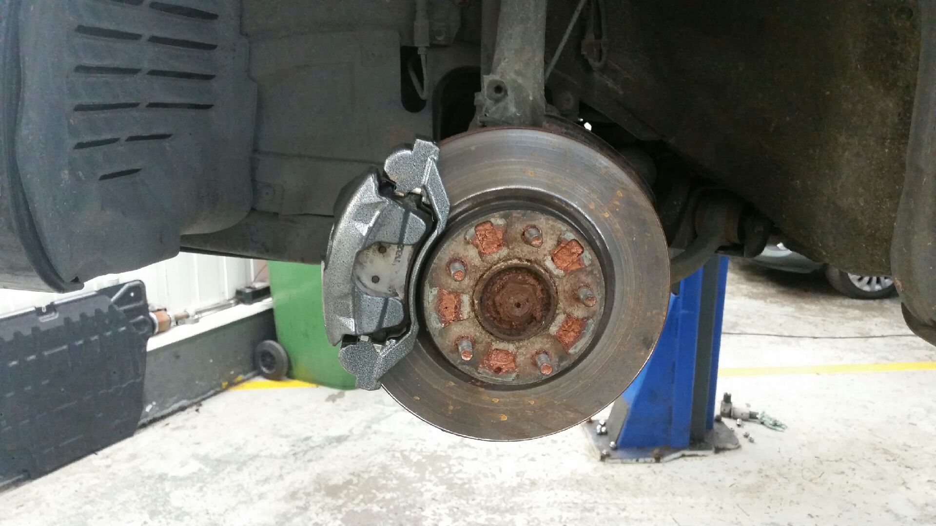

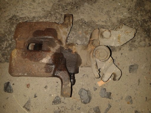

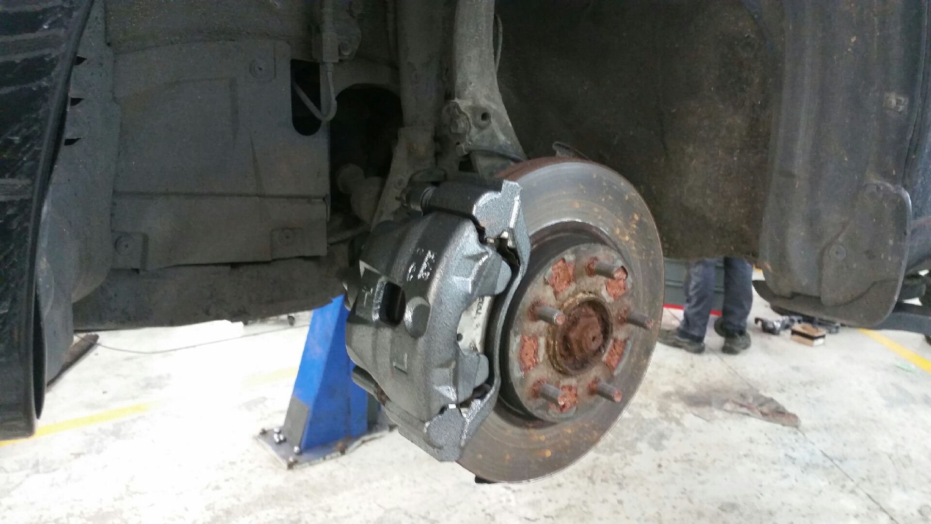

Postprzez MI$ » 9 gru 2014, 08:53
To i ja się pochwalę :–)
Przy wielkiej pomocy Risto zaciski pomalowane i zamontowane :–)
1. przód rozebrany na części pierwsze, wypiaskowany, wymalowany, poskładany do kupy + reperaturki
2. z tyłem troszku zachodu było; śruby tak zapieczone że nie dało się ich odkręcić i dlatego :
– jarzma poszły do tokarza by rozwiercił śruby
– zaciski kupione nowe zamienniki (NTY) bo ze starych nie dało się odkręcić śruby od ręcznego co wykluczało wypalanie w piecu
wszystko rozebrane na części pierwsze, wypiaskowane, wymalowane i poskładane do kupy.
Kolor mimo że nie czerwony (nie lubię się rzucać w oczy) robi naprawdę wrażenie.
Zwie się stare srebro (w rzeczywistości ciemniejszy niż na fotkach)
Fotki niestety nie z auta bo zakładają się od razu zimówki na stalówkach (aż żal ;) ) i nic nie widać.
Relacja z auta na wiosnę.
Teraz porównanie przed malowaniem i po
A więcej fotek w linku poniżej
