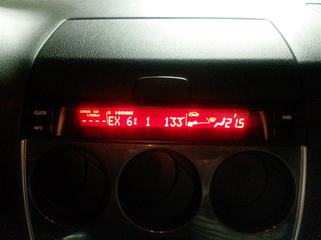

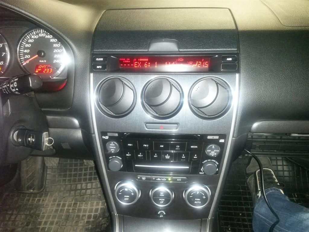

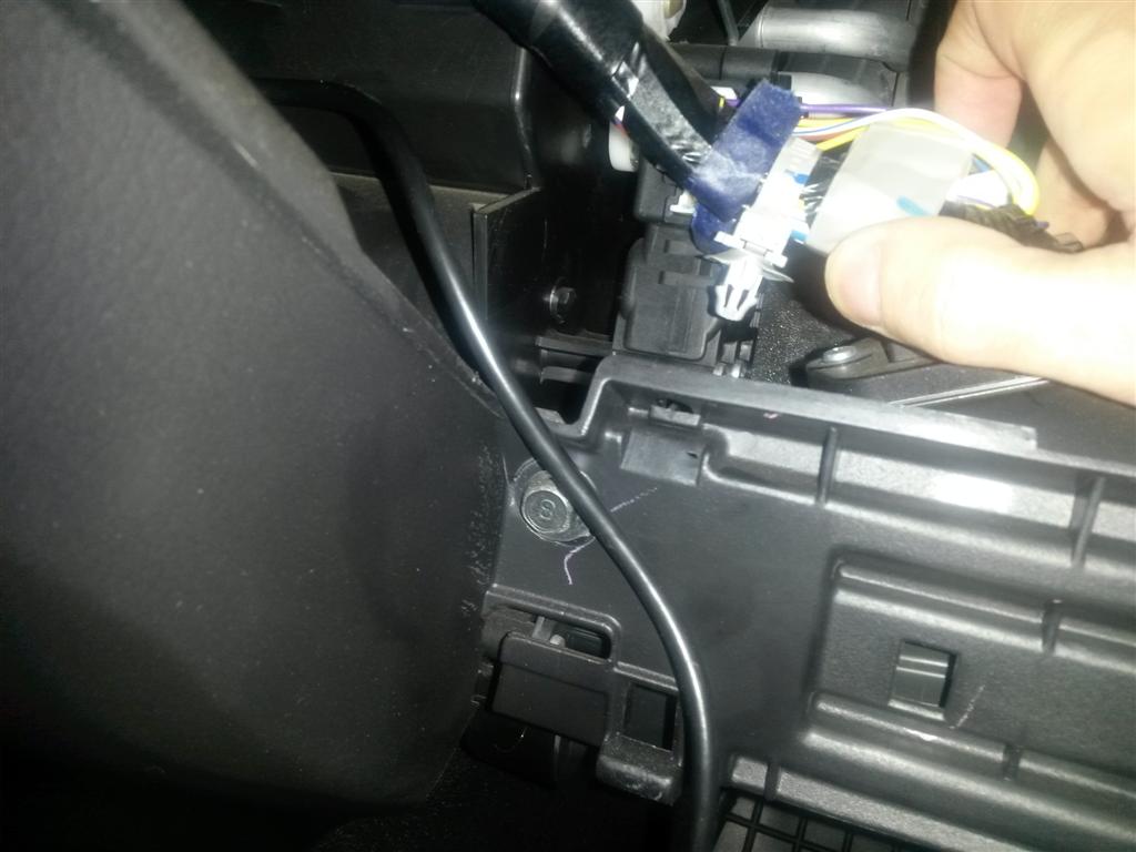

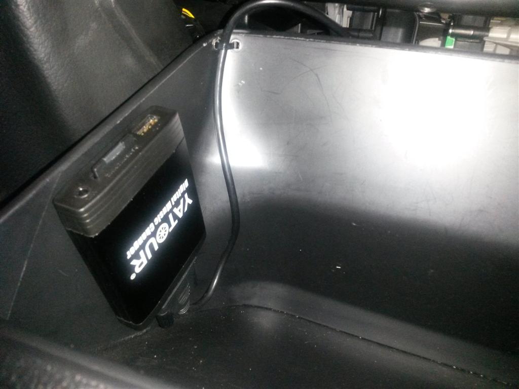

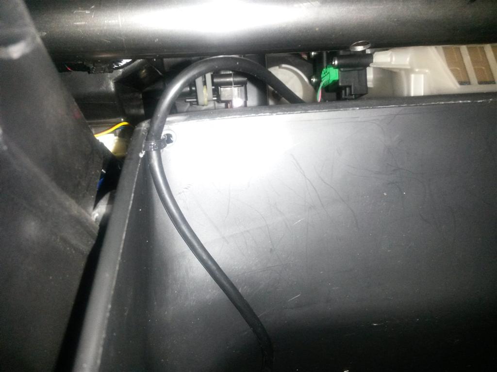

No i nadszedł czas na zmieniarkę mp3. Wpienia mnie wypalanie płyt – muzyka jakiej słucham zależy od mojego nastroju... idealnym rozwiązaniem jest format mp3 więc zmieniarka była konieczna.
Zamontowałem ją sposobem Myjka (czyli "jak zadowolić Madzię ręką"
) bez wyjmowania radia. Podrapałem trochę rękę ale było warto...
Po przeczytaniu wątku o zmieniarkach doszedłem do wniosku, że kupię coś co mam dostępne w sklepie na miejscu – w razie problemów łatwiej zwrócić, reklamować itp. Padło więc na Yatour`a. Na razie wszystko działa tak jak powinno, wrzuciłem 6 folderów z utworami i wszystkie widzi, nie ma problemu z rozpoznawaniem, odtwarzaniem i przełączaniem miedzy utworami. Pojeździmy... zobaczymy...
Wydaje mi się tylko, że gra o 2 ciszej niż głośność z orginalnej płyty – ale tu dużo zależy od jakości mp3 i w codziennym sluchaniu nie sądzę żeby to było utrudnienie...

makmarc napisał(a):oświećcie mnie, jak to się robi?
zapraszam tutaj:
viewtopic.php?f=28&t=25812
Ja dowiedziałem się tam wszystkiego co potrzebne by zamontować zmieniarkę
PS. Jak ktoś chce podpiąć zmieniarkę a nie wie jak (bądź ma za duże ręce
Szybko się to robi... nawet piwa nie zdążyłem wypić

Co do karty USB to faktycznie najwygodniejszy sposób na przenoszenie muzyki. Nie przeszkadza jak pendrive, albo cały odtwarzacz MP3. Super, że jest taka możliwość.

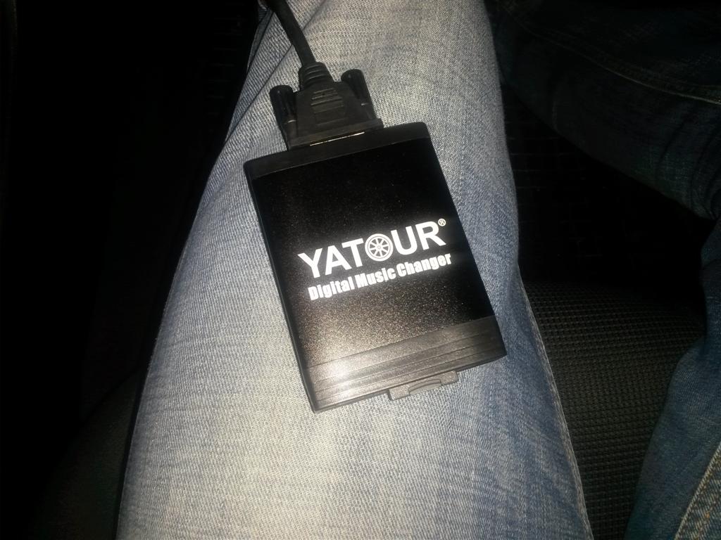

Mam pytanie co do Twojego yatour'a, masz może czasami tak jak przymrozi, że dopóki się nie nagrzeje to nie działa? mnie to denerwuje strasznie u mnie dlatego zabieram go do domu i rano tylko wpinam
powiedzmy dziś przy 2 stopniach rano działał bez zarzutu po nocy, ale przy -5 już tak kolorowo nie było. Pytam Ciebie z uwagi na to, że używasz karty i może problem u mnie nie jest z yatour'em tylko z pendrivem
- Od: 2 lis 2011, 23:49
- Posty: 422 (6/0)
- Auto: Mazda 6, chipowany diesel :)
Na razie nie zauważyłem żadnych niedogodności, które były opisywane w historii – Twój problem też u mnie nie występuje. Trochę się obawiałem tego Yatour`a ale wszystko mi śmiga...
Tak na logikę pendrive powinien być używany raczej w temp. pokojowej (tak mi się wydaje) a karty już nie koniecznie bo mają szersze zastosowanie... aparaty, telefony, wszelkie urządzenia przenośne... Może więc faktycznie tu leży problem... spróbuj, to nie duży koszt, dzisiaj karty są w przystępnych cenach...
Przy zakupie Yatour`a sprzedawca powiedział mi żebym nie kupował wolnych kart do tego bo wiele problemów potrafi z tego wynikać w późniejszej eksploatacji. Ja używam karty SD Kongston 4GB class 10...

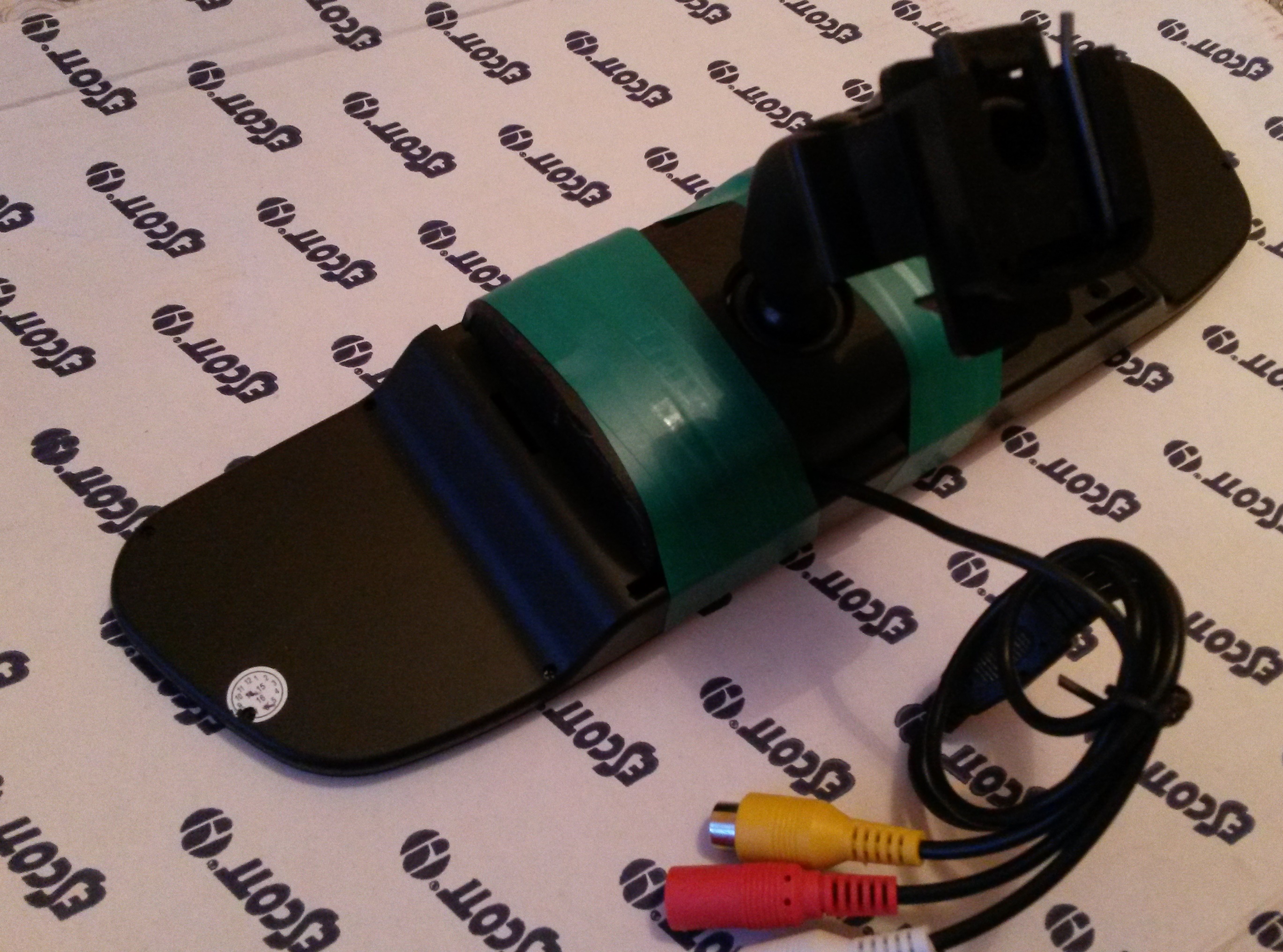

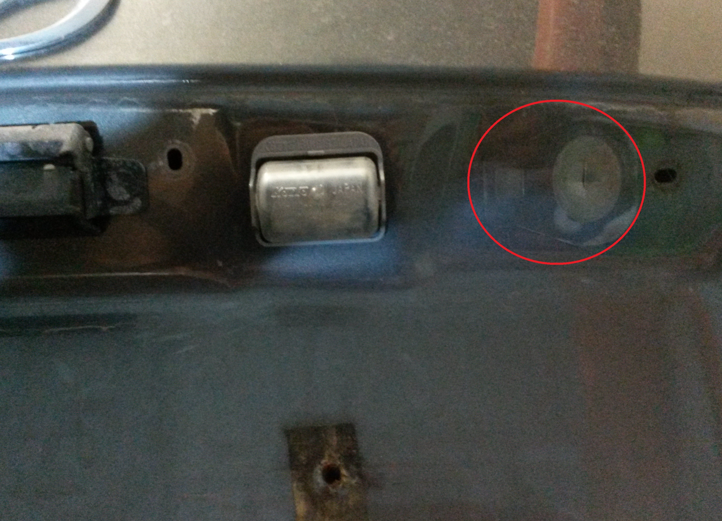

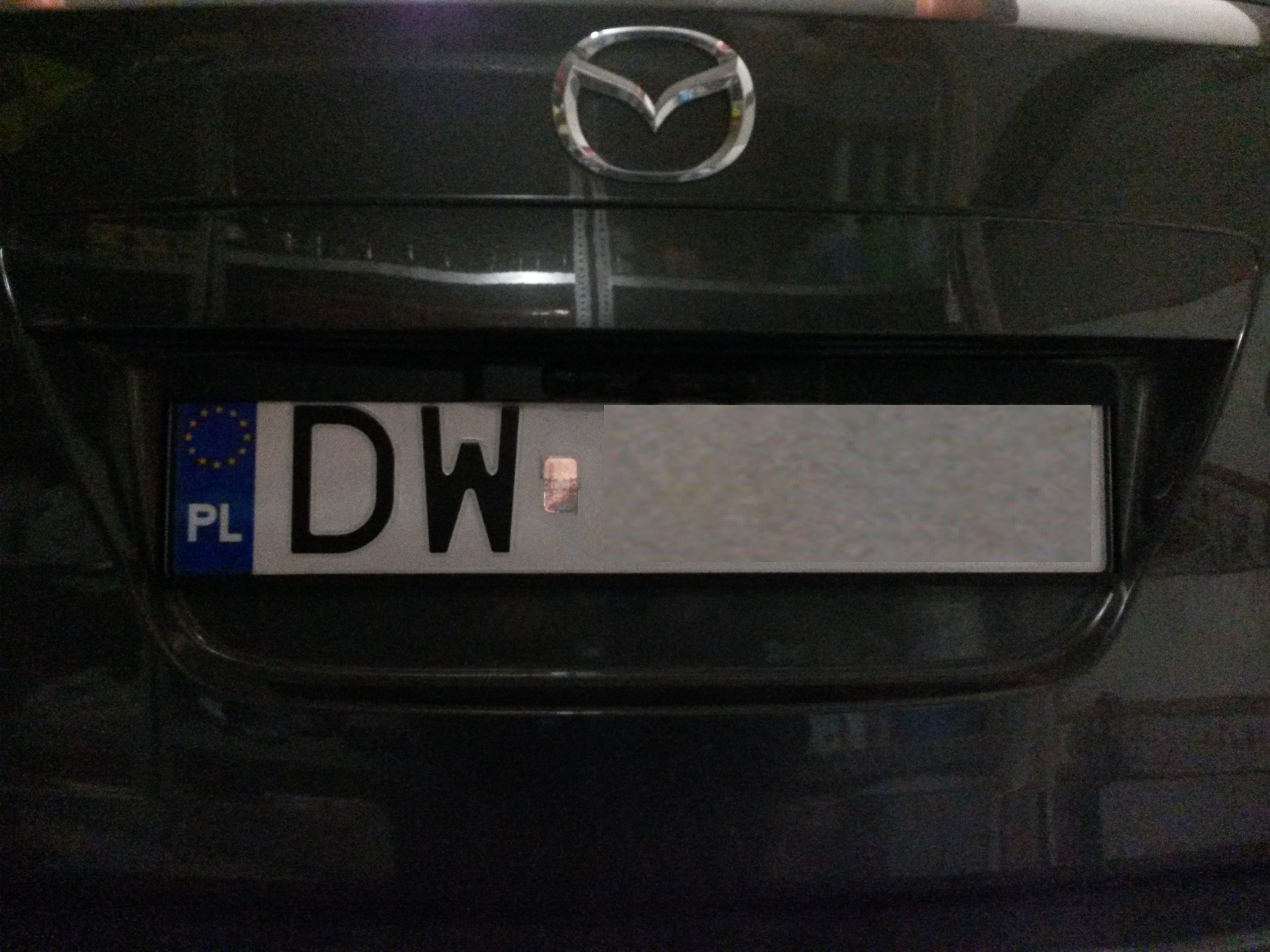

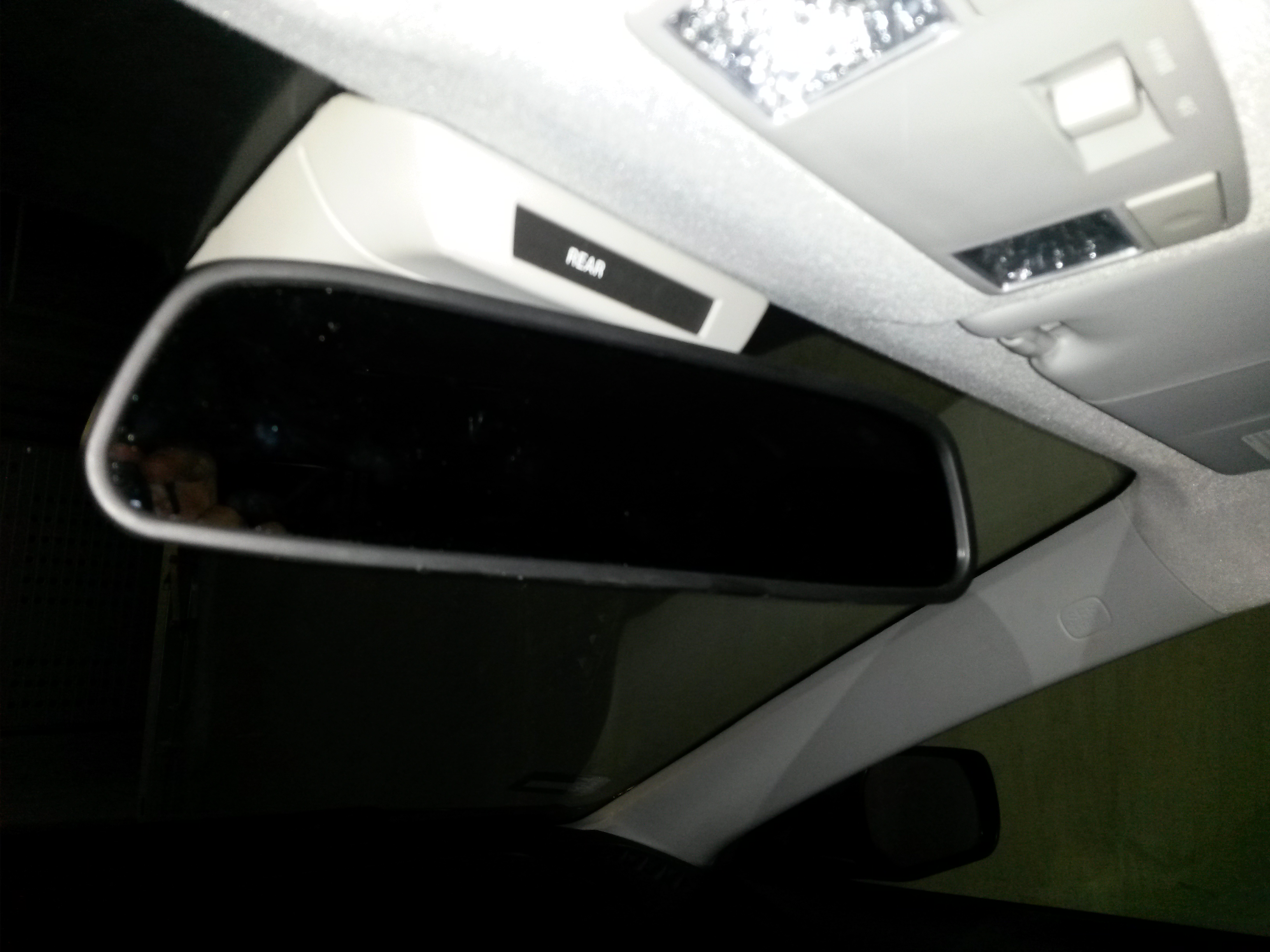

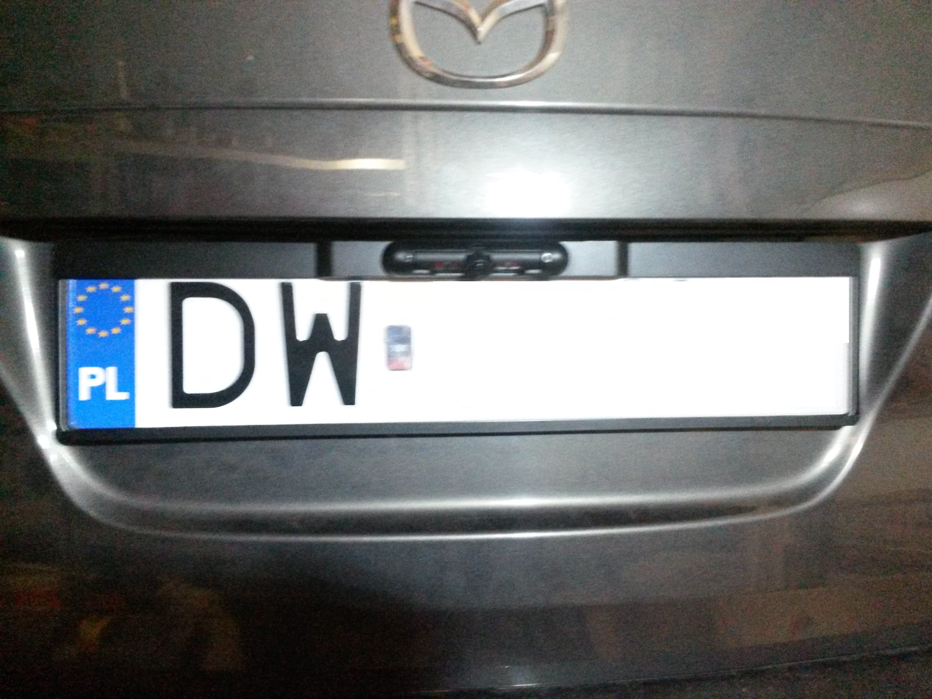

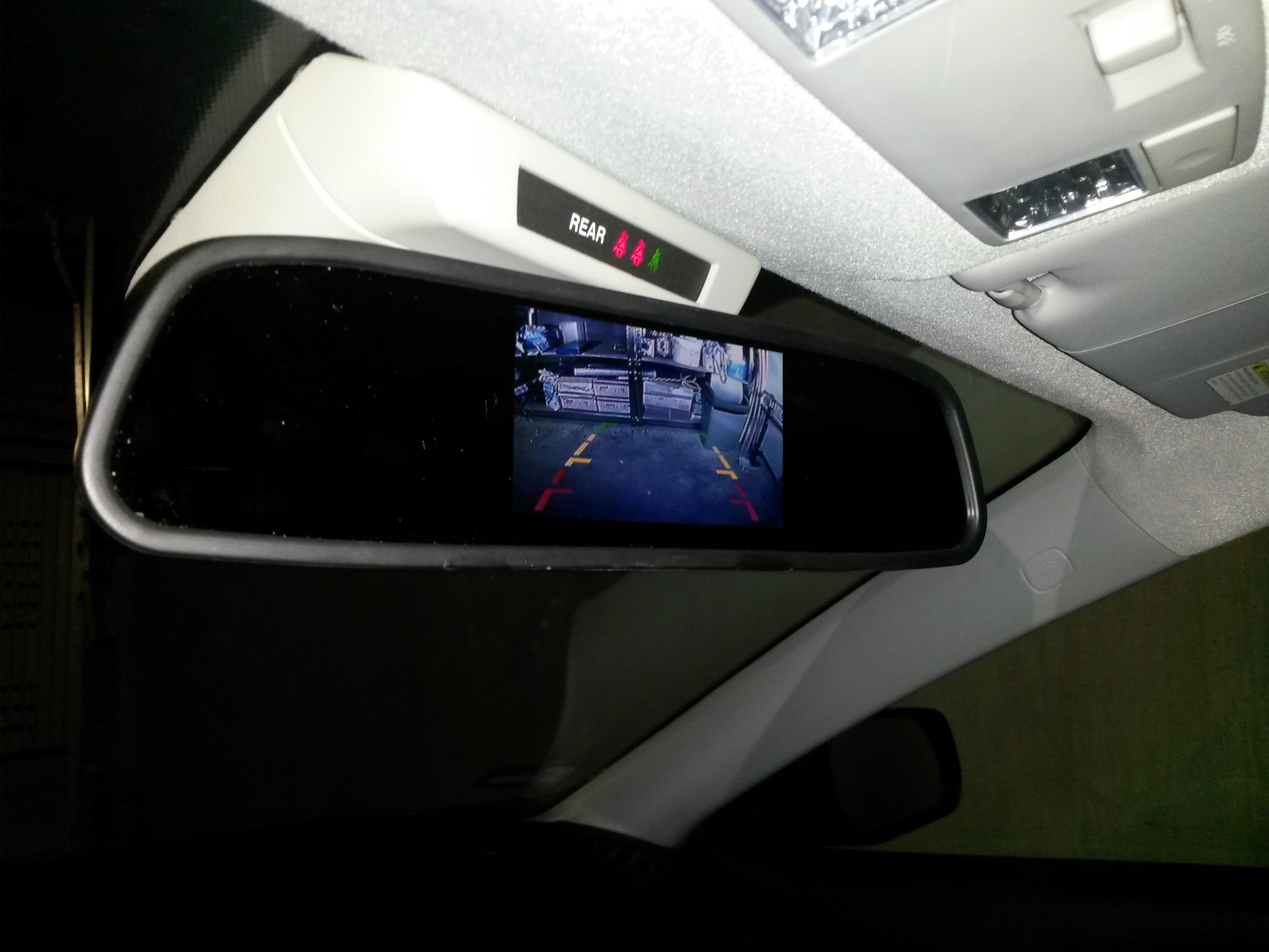

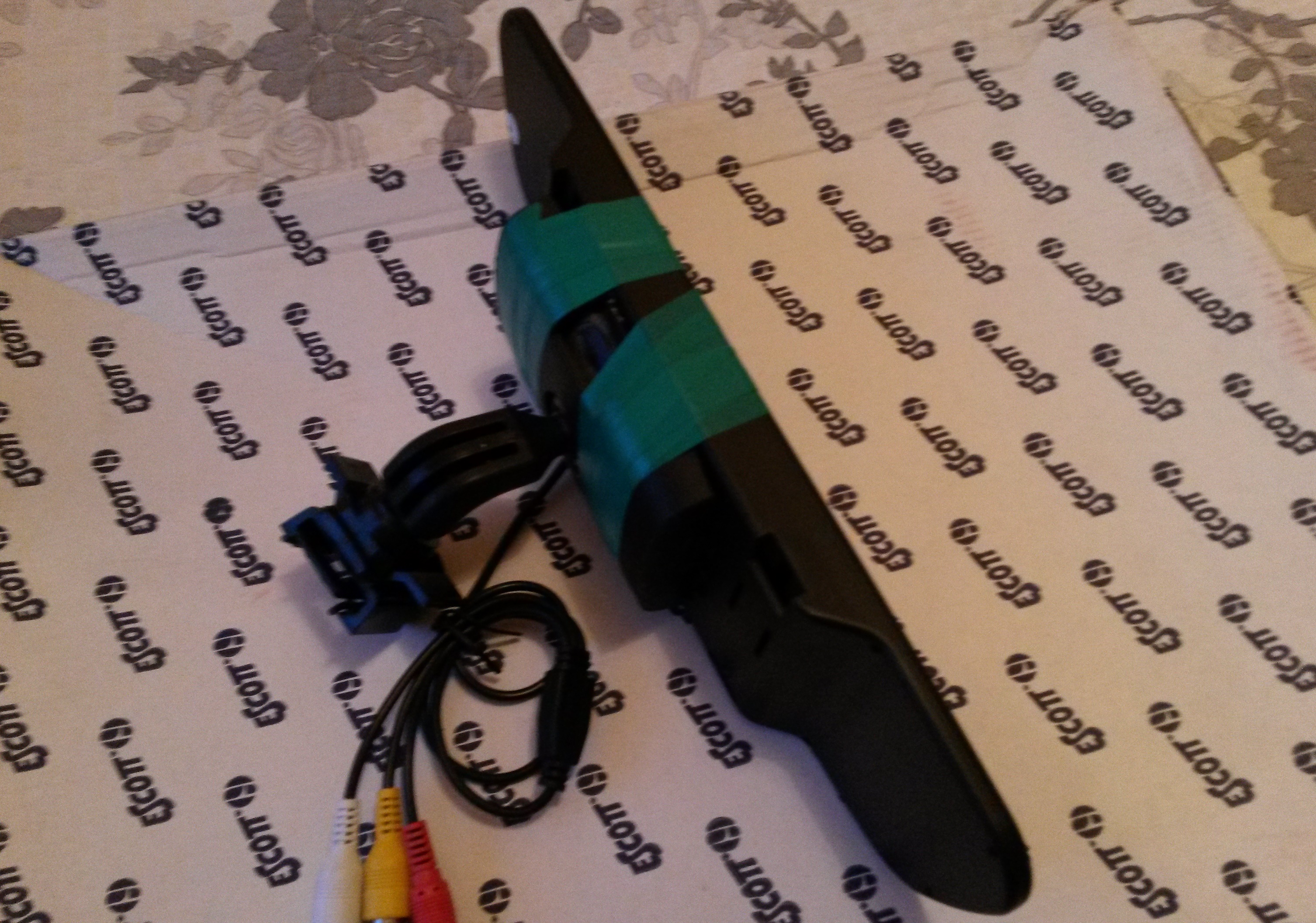

Czas na kolejną zmianę... z racji przyciemnionych szyb i całkiem sporego tyłu postanowiłem zainstalować czujniki cofania... ale jak kiedyć Celin wspomniał "zastanów się nad kamerką"... zastanowiłem się
, poczytałem na forum
i .... jest na pokładzie kamerka...
W ramce rejestracji żeby nie zaburzać podświetlenia rejestracji...
Dodatkowym plusem kamerki w ramce jest to, że jest ruchoma – można ją wysterować tak mocno w dół, że widać rant zderzaka – moim zdaniem super! Diody IR też dają radę – w nieoświetlonym garażu (tylko przy światłach wstecznego) widać jak w dzień tylo na biało-czarno
Kamera podpięta zgodnie z fotorelacją od danmazda – szacun za nią
zaoszczędziła mi dużo czasu. Jedyna moja zmiana to przewód sygnału od kamery do wyświetlacza – poszedł pomiędzy podsufitką i dachem
Jak? dwumetrowa, drewniana, rozkładana miarka – do niej przykleiłem izolacją koniec przewodu i po wyjęciu wszystkich lampek z podsufitki dało radę przecinąć kabel górą
Nie było łatwo bo się haczyło o wygłuszenie i profile dachu ale nie musiałem pruć plastików, uszczelek itp no i orginalnego przewodu wystarczyło bez sztukowania... kilka fotek poniżej...
zaoszczędziła mi dużo czasu. Jedyna moja zmiana to przewód sygnału od kamery do wyświetlacza – poszedł pomiędzy podsufitką i dachem Jak? dwumetrowa, drewniana, rozkładana miarka – do niej przykleiłem izolacją koniec przewodu i po wyjęciu wszystkich lampek z podsufitki dało radę przecinąć kabel górą

AloHa
Widać że poszedłeś o krok dalej
też chciałem przewody puścić podsufitką , ale po namyśle odpuściłem.
Podobnie jak danmazda , zostawiłem lusterko ory nietknięte , jak by trzeba wysyłać to chińskie na reklamacje HEHEHHEHEH
W sumie ingerencja w wygląd wnętrza jest minimalna i już się przyzwyczaiłem

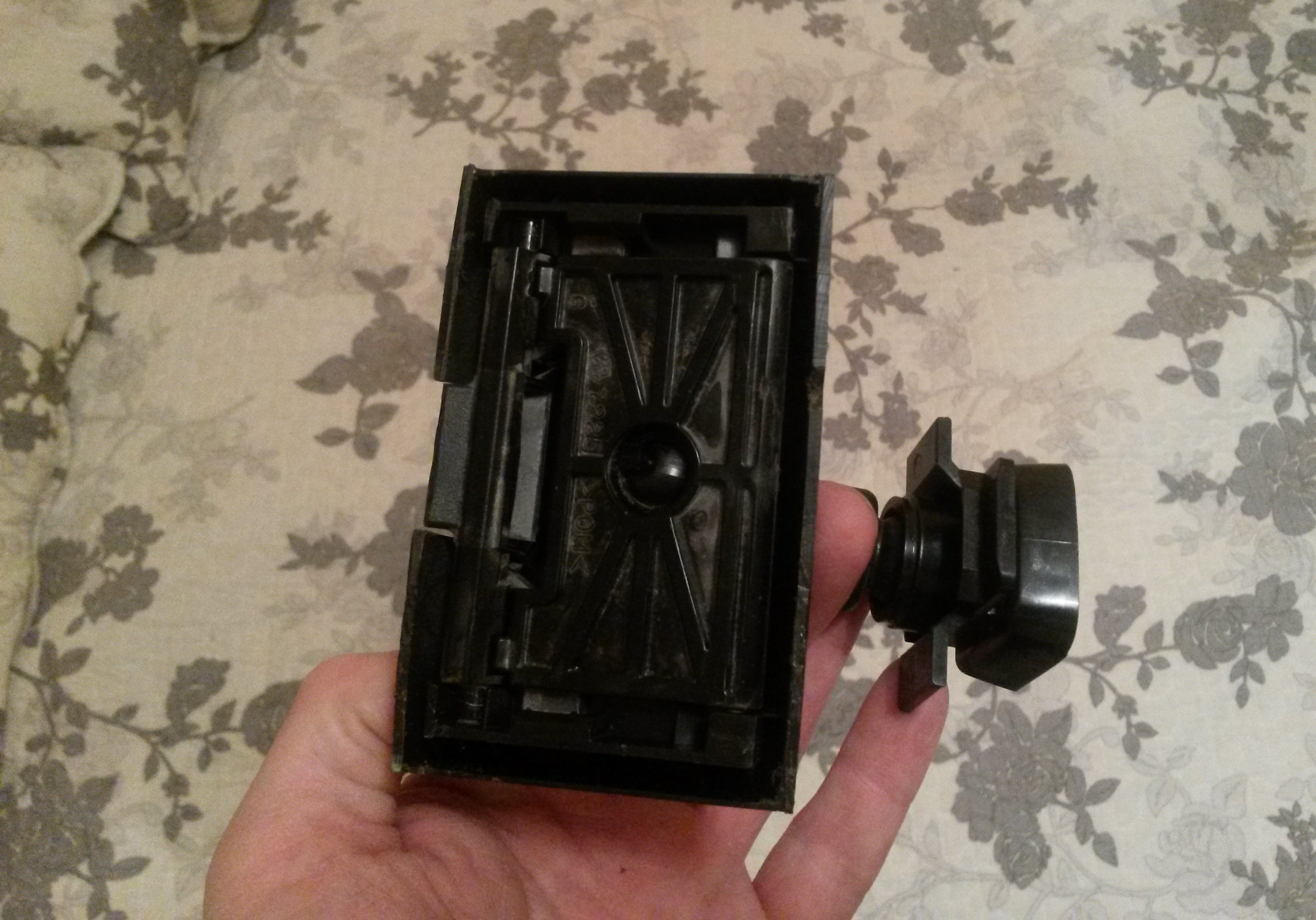

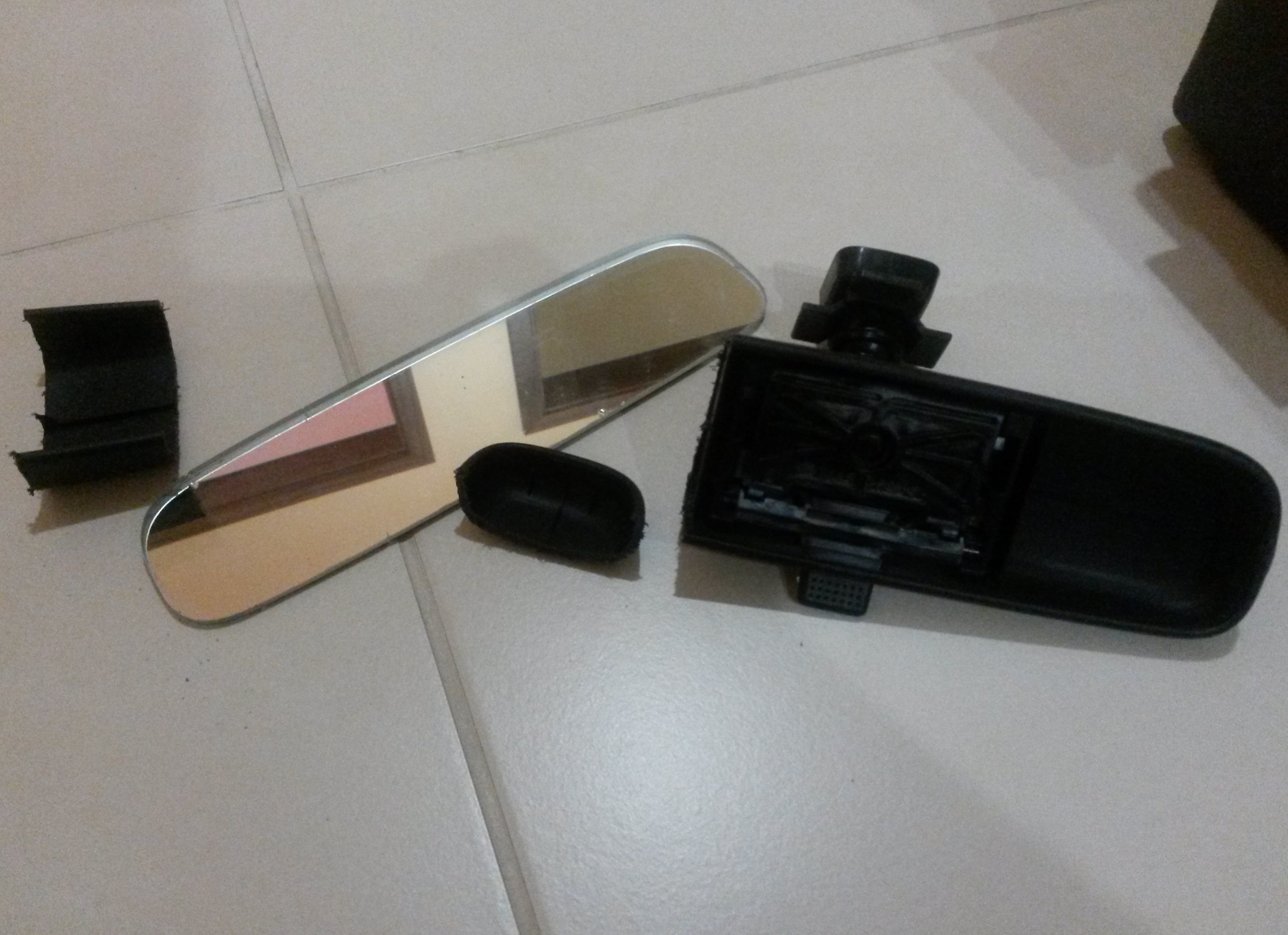

Moje lusterko orginalne leży na regale
– w kazdej chwili mogę wrócić do serii.
Kupiłem na aledrogo za 29 zł drugie i z niego wyprułem uchwyt, a co do chińczyka... może nie padnie... jestem dobrej myśli...
Myślałem, że chińczyk będzie miał słabsze te uchwyty i się przygotowałem do przeróbki od początku (co dzień przestawiam to lusterko z żona na zmianę i nie chciałem żeby to spadało), jednak te uchwyty sa mocne i w sumie nie trzeba było.... ale jak juz sie przygotowałem to zrobiłem

Michu: jaki rozmiar tego kranu? 4.3? Ja szukam 5"
Druga sprawa to jakość obrazu.. szukał ktoś czegoś lepszego nawet droższego?
Wybraliście przetwornik CCD czy CMOS?
Ktoś kupował kamerkę z aliexpress?
Mam od "Helmuta" coś takiego:
2,5" na WiFi – żenua
Jak są w okolicy sieci wifi i inne kamerki to przycina obraz jak kiedyś w TV podczas strojenia a na dodatek czasem potrafi wyświetlić obraz z innej kamerki
Upatrzyłem wstępnie coś takiego za 300zł
– ekranik 5", czujniki parkowania, buzer i kamera z opcją night vision.
http://www.aliexpress.com/item/3-in-1-5 ... 79570.html
