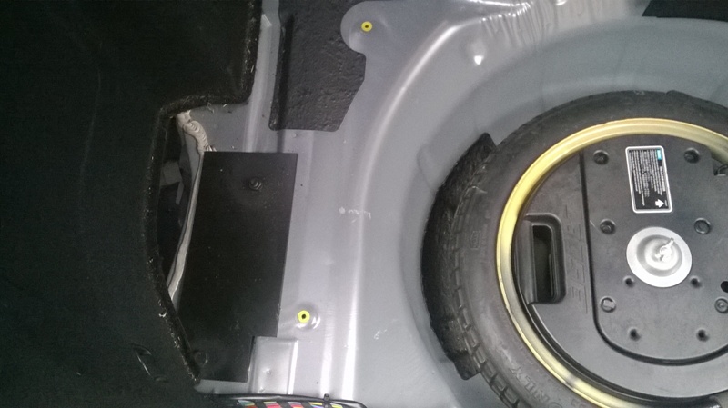

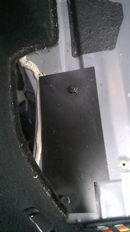

Od niedawna jestem posiadaczem mazdy 6 GY. Auto sprowadzane z Niemiec i kupione od handlarza. Nie była to osoba z polecenia, ale auto w miarę możliwości sprawdzałem w miarę dokładnie. Zaniepokoiła mnie jedynie jakaś dziwna "instalacja" w bagażniku – mianowicie po obu stronach wnęki na zapas przykręcone są do podłogi (na wylot, czyli drugi koniec śrub jest w podwoziu) blachy stalowe, grubości kilku mm. Na moje oko wygląda to jak by było robione dość dawno, chyba nie przez handlarza. Dodam że auto ma hak i nie wygląda jak by było bite z tyłu. Zbieżność sprawdzana i jest OK (auto lekko ściąga w prawo ale to podobno normalne).
Ma ktoś pomysł co to może być?

To wzmocnienia do haka :D :D

hmm. rozważałem taką możliwość, ale wydawało mi się to mało 'profesjonalne'. Spotkałeś się z czymś takim już?

Widziałem jedynie jak szukałem haka do swojej M6 ,ale wg mnie zeby te blachy miały sens powinny byc jakos dodatkowo zamocowane do karoseri pojazdu .

Mam hak w sedanie (kupiłem to był już zamontowany) i sa podobne blachy. Myślę że chodzi tu raczej o to żeby ewentualny nacisk powodowany przez przyczepę był rozłożony na większą powierzchnię (czyli blacha + podłoga bagażnika) a nie na sam "łeb" śruby, bo by dziurę wyrwało.

czy ja wiem nacisk na kule haka raczej jest znikomy w porównaniu z siła podczas ciagniecia i hamowanaia z przyczepa .

W takim razie jestem już spokojniejszy, bo obawiałem się, że może to być ślad po jakiejś naprawie auta.
Trochę dziwne jest to, że przy przykręcaniu tych blach konieczne było uszkodzenie plastikowej osłony podłogi bagażnika, bo łby śrub się nie mieszczą.

Zgadza się, wzmocnienie do haka. Na potwierdzenie wrzucam instrukcję od fabrycznego haka
