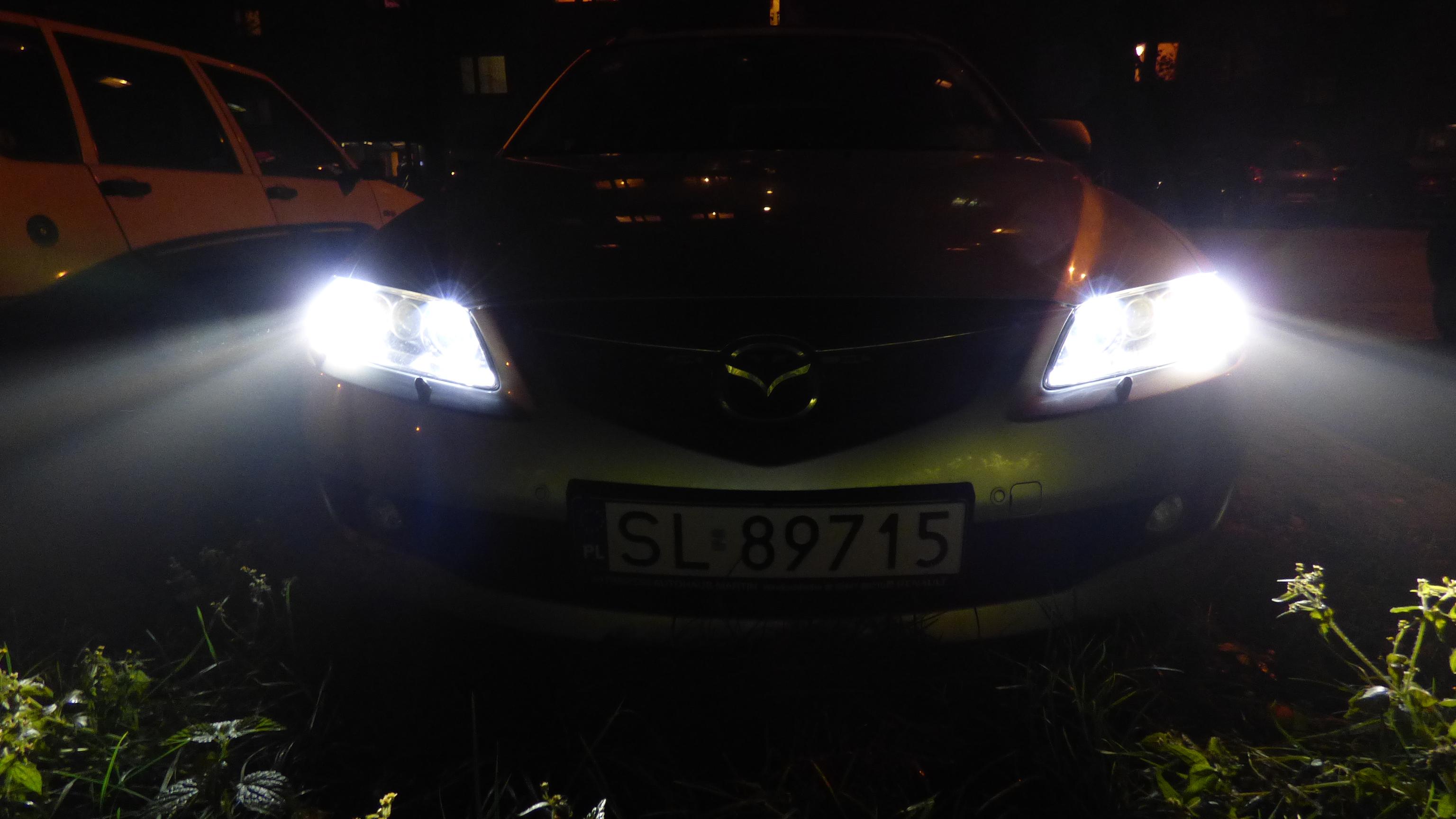

Tak jak mówiłem wcześniej – udało się opanować światła dzienne. Przez przypadek odnalazłem kable od świateł dziennych i okazało się, że instalacja była felefrna; gdzieś na kablach nie stykało. Poza tym w jednym reflektorze 2 diody były na zimnym lucie i nie świciły. Pociągnąłem nowe kabelki, przylutowałem na nowo ledy i śmiga pięknie:). Operacja zbiegła się w czasie z zakupem ledów do postojówek i oświetlenia tablicy. Żarówki to najzwyklejsze ledy z giełdy samochodowej (zakup pod wpływem impulsu) ale jestem z nich bardzo zadowolony. 4 sztuki kosztowały mnie 14zł
Poniżej fotki, żeby pokazać jak to wszystko wygląda.

Jeżeli mnie pamięć nie myli to są to ledy marki VERTEX, 5 diodowe, tak jak w linku
http://twojeauto24.pl/pl/vertex-zarowka ... rtner=1984
Niestety opakowanie po otwarciu od razu wyrzuciłem i nie jestem już teraz w stanie sprawdzić.
Oświetlenie tablicy też "na żywo" jest bielutkie tylko na tych zdjęciach tak śmiesznie wyszło, z tym, że tam zastosowałem nie 5diodowe, tylko takie na 4 diody ustawione na jednej płaszczyźnie, ale szczerze to w nocy można by przy nich książkę czytać
Teraz jazda moją Madzią jest bardzo komfortowa – tak jak już od dawna chciałem, żeby było – lampy podłączone są do czujnika zmierzchu, a manetka przekręcona cały czas na auto, więc tylko wsiadam, odpalam auto i jadę, nie martwiąc się o to jakie światła załączyć i czy aby nie jest za ciemno na dzienne

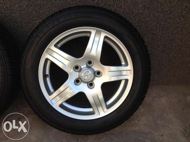

Poniżej jeszcze mały efekt zabawy telefonem i zmiany laczków – z zimowych na letnie
Co do parrota problemem okazał się źle ustawiony telefon
