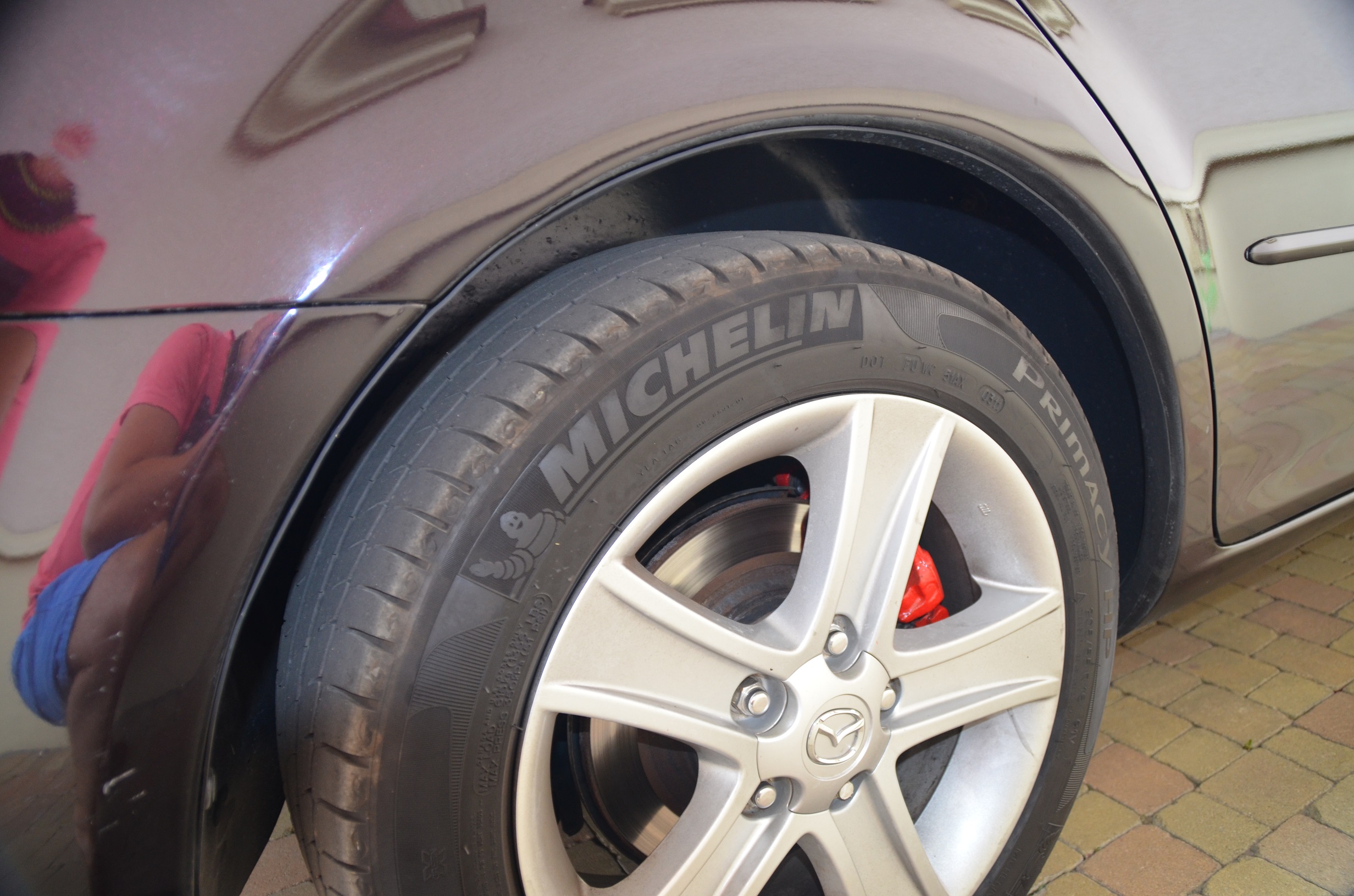

Postprzez andryjan » 31 paź 2014, 12:22
rafalmazda6 napisał(a):no dobrze, korozja zaczyna się na rantach, a one w dużym stopniu będą schowane pod tymi plastikowymi nadkolami (mają taki odlew, że zakrywają rant, od którego wszystko się zaczyna). Dobrze to widać u kolegi kciuku88, który włożył plastikowe nadkola download/file.php?id=18388&mode=view.
Wracając do tematu: czy montaż tych nadkoli z PCV dokonywaliście śmiało przykrywając te szmaciane czy trzeba je ściągnąć i wtedy założyć PCV?.
Każde tego typu wynalazki http://allegro.pl/nadkole-nadkola-mazda ... 28593.html będą pasować i będą miały ten odlew przykrywający częściowo wspomniany rant?.
Od: 12 mar 2013, 17:59
Posty: 299 (2/2)
Auto: Mazda 6 SportWagon benzyna + LPG 2.3l 166 KM 2006r.
Postprzez rafałmazda » 31 paź 2014, 12:32
nie mam pojęcia :| mechanik mi to robił przy okazji wstawiania reperaturek i nie wiem czy zdejmował tamte szmaciane. Gdybym sam montował, na pewno zdjąłbym te szmaciane i usunął wilgoć. W zasadzie później można je ponownie założyć, chociaż z drugiej strony powietrze jest wilgotne i w szmaciankach zawsze trochę tej wilgoci będzie <oczy> nie pamiętam dokładnie jak to tam wygląda, bo pcv mi przykrywa, ale może jednak lepiej wyjąć te stare i włożyć sam plastik <co?> może ktoś samemu robił to napisze jak to u niego wyglądało <oczko> nadkola powinny pasować wszystkie (ewentualnie trzeba będzie je trochę rozgrzać np. opalarką żeby lepiej weszły) i rant też powinny mieć <oczko> swoje zamawiałem w inter cars :)
Postprzez andryjan » 31 paź 2014, 13:06
Dzięki za info.
Pytam o te szmaciane gdyż intuicja mi podpowiada żeby je jednak zostawić i przykryć tymi z PCV choćby z powodu lepszego wygłuszenia. Liczyłbym na to, że wilgoć, która oczywiście zawsze będzie ma dużą szansę na parowanie gdyż chyba nie jest tak, że to PCV zablokuje kompletnie przewiew.
I jednocześnie gdyby przykryć szmaciane tymi z PCV nie będą one w bezpośredni sposób chłonąć wodę spod kół, bo właśnie będą przykryte.
Dobrze kombinuję? :).
Posty: 299 (2/2)
Postprzez Danmazda » 31 paź 2014, 13:09
Ja u siebie mam szmaciane i plastyki. Tyle że plastiki są nie na całą wnękę koła tylko na rantach nadkoli. Takie założył poprzedni właściciel. Puki co nic tam się złego nie dzieję.
Postprzez rafałmazda » 31 paź 2014, 13:12
andryjan napisał(a):Dobrze kombinuję?
dobrze <spoko> w zasadzie jak teraz myślę to może i lepiej je zostawić <oczko> tylko tak jak pisałem – zdejmij szmacianki, wyczyść (bo pewnie będzie pełno mokrego syfu) i może dobrze byłoby jakąś antykorozję pod nie nałożyć :) wtedy byłby spokój na dłużej <oczko>
Postprzez MAYKI » 31 paź 2014, 22:53
A nie lepiej założyć najpierw plastiki a potem szmaciane ? W ten sposób żeby szmaciane były od strony kola będziesz miał wygłuszenie i na pewno było by ciszej z tego względu że woda która pryska z koła obijała by się o te szmaciane.Jak zrobisz tak jak piszesz to woda będzie pryskać w plastik i zapewne będzie to bardziej słyszalne we wnętrzu auta. Dodam ze nie wiem jak to tam wygląda i nie wiem czy taki montaż o jakim piszę jest możliwy. Wiem jedno że jak jadę przez kałuże to bez tych plastików słyszę jak woda wali mi o te szmaciane nadkola a co dopiero jak by były plastikowe. Dwa nadkola na pewno wyciszą a jeśli zrobisz tak jak pisze to plastikowe nadkole odizoluje wilgotne szmaciane nadkole od reszty karoserii.

Postprzez rafałmazda » 31 paź 2014, 22:58
MAYKI napisał(a):i na pewno było by ciszej z tego względu że woda która pryska z koła obijała by się o te szmaciane
przed założeniem pcv właśnie z tego powodu się wahałem nad ich montażem :) ale szczerze mówiąc – różnicy nie słyszę :P a raczej jestem wyczulony na wszelkiego rodzaju dźwięki :D może jedynie jadąc po jakiejś luźnej nawierzchni drobne kamyczki trochę bardziej słychać, ale trzeba się wsłuchać <oczko>
