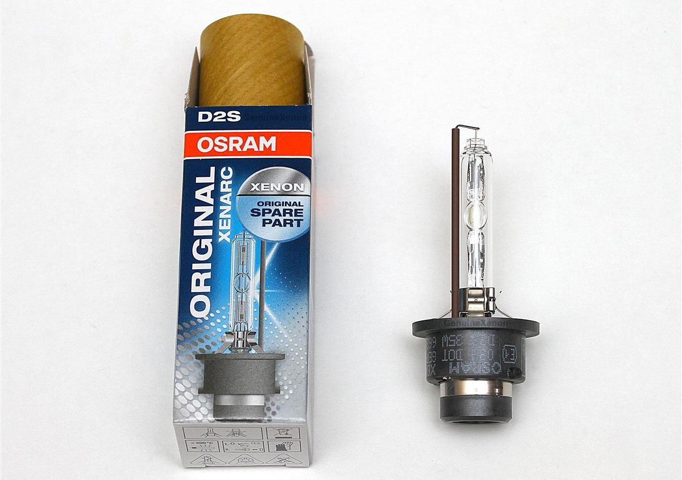

Numery żarników widać na zdjęciach Osram D2S 66040. Nie chodzi mi o dobór co fajniejsze, tylko co ja faktycznie mam, bo dobrać chcę taki sam.

Tak, OSRAM D2S Xenarc 66240 / 66040 ma temperaturę rzędu 4300k. Jeśli chcesz kupić takie same, to pamiętaj, że jeden żarnik kosztuje minimum 150zł. Jeśli będzie kosztował mniej, to będzie Cię to kosztowało więcej. ;)

Postprzez matthies » 18 paź 2014, 18:11
A czym się różni 66040 od 66240? Myślałem że właśnie barwą.
Od: 10 cze 2012, 18:04
Postprzez Mr_Bartek » 18 paź 2014, 18:24
66240 jest ulepszoną wersją 66040. Różnica polega w modernizacji podstawki żarnika. Reszta specyfikacji jest taka sama. Osram już nie podaje 66040 na swojej stronie.

ostatecznie nie kupowałem xenona lokalnie, tylko dogadałem się na zamianę z Xenon serwis, że za moje stare odbłyśniki przyślą mi Osram D2S 66240. Podobno ten jest 4300, a 66040 był 4100. Zobaczymy jak założę.

Oraz wymiana lewego palnika ksenonu, OSRAM Xenarc D2S 66240.
Nie wiem kto to wymyślił, ale potwierdzam, że do wymiany trzeba mieć mega małe rączki, albo znaleźć kogoś leworęcznego do pomocy, tak jak ja to zrobiłem :D

Postprzez rafałmazda » 28 paź 2014, 20:31
matthies napisał(a):wymiana lewego palnika ksenonu
a nie powinno się ich wymieniać parami? <co?>
Od: 1 mar 2012, 19:49
Postprzez mmarcis4 » 28 paź 2014, 20:48
rafalmazda6 napisał(a):a nie powinno się ich wymieniać parami?
Ano powinno bo będzie różnica w barwie światła,no chyba że ten drugi był wymieniany nie dawno :)
Od: 9 lut 2013, 16:12
Posty: 624 (0/1)
Czarna śliwka :)
Postprzez matthies » 28 paź 2014, 20:55
niby powinno, ale kondycja drugiego jest bardzo dobra i sprawdziłem, różnicy nie ma :]
