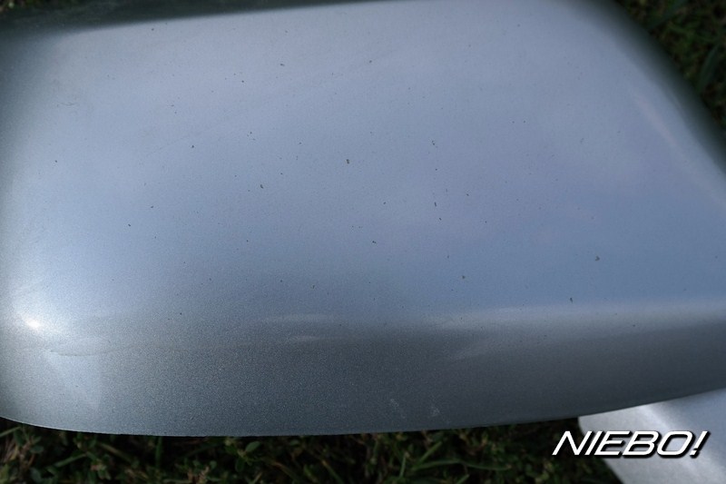

Postprzez NIEBO! » 12 paź 2014, 19:30

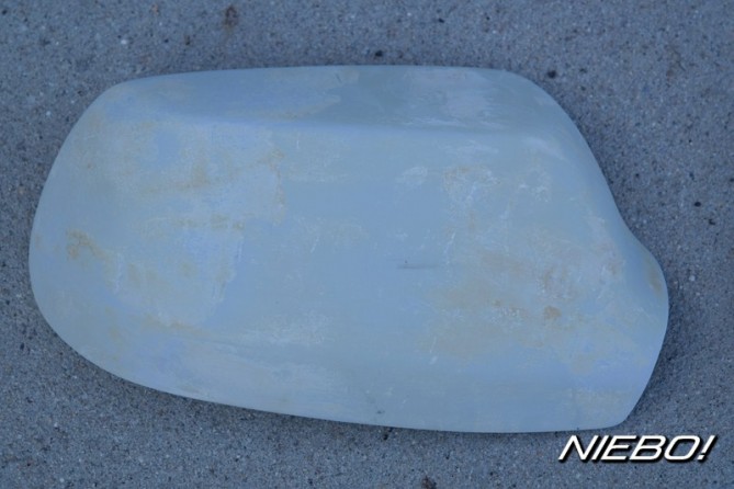

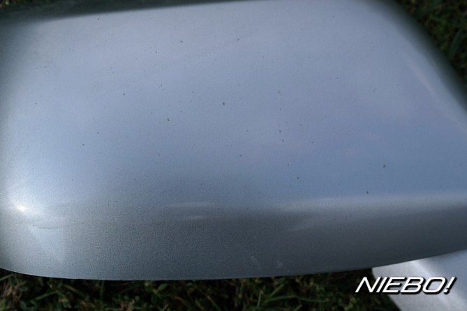

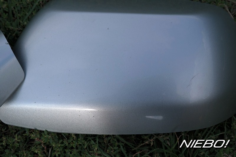

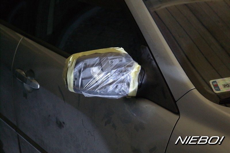

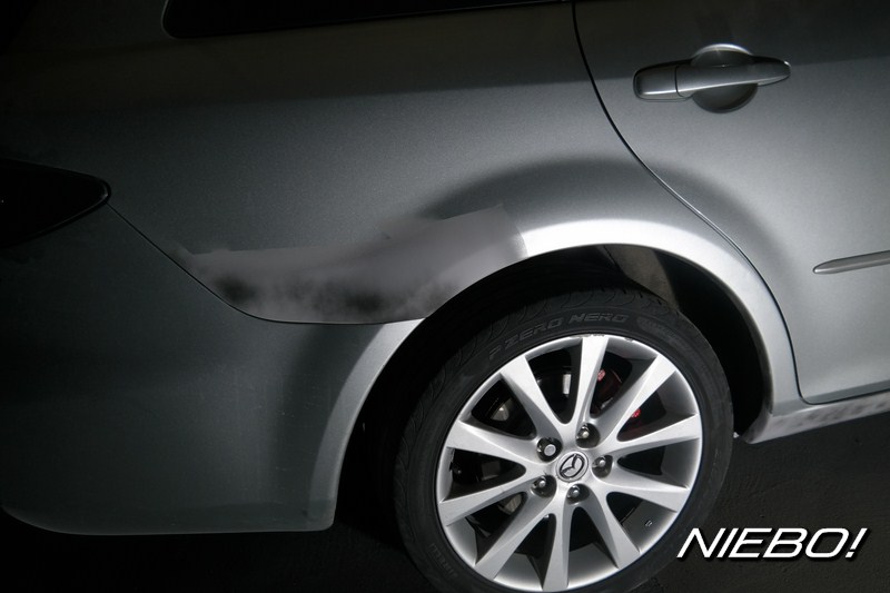

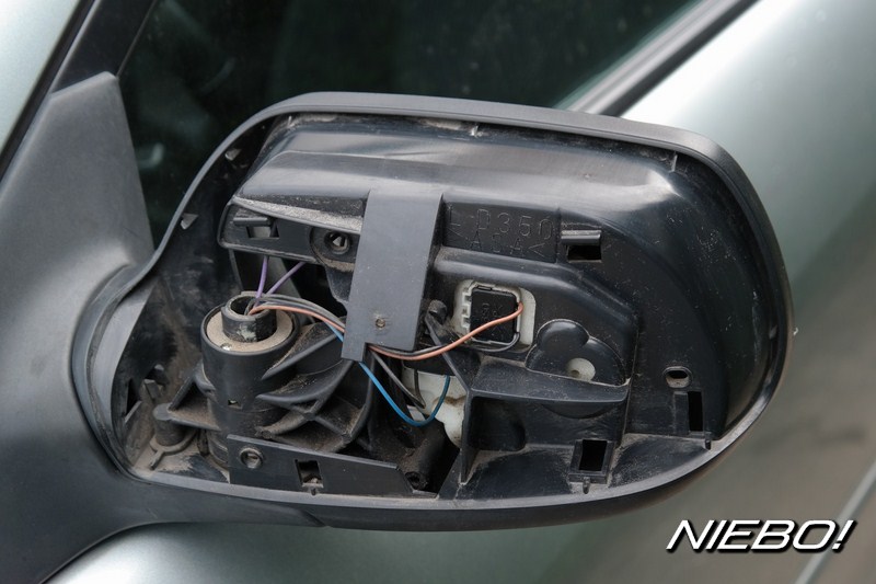

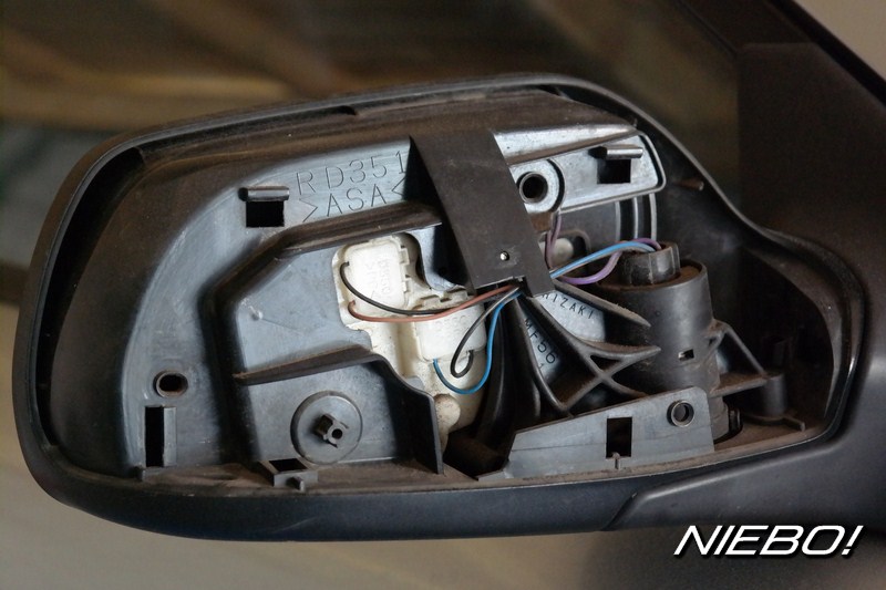

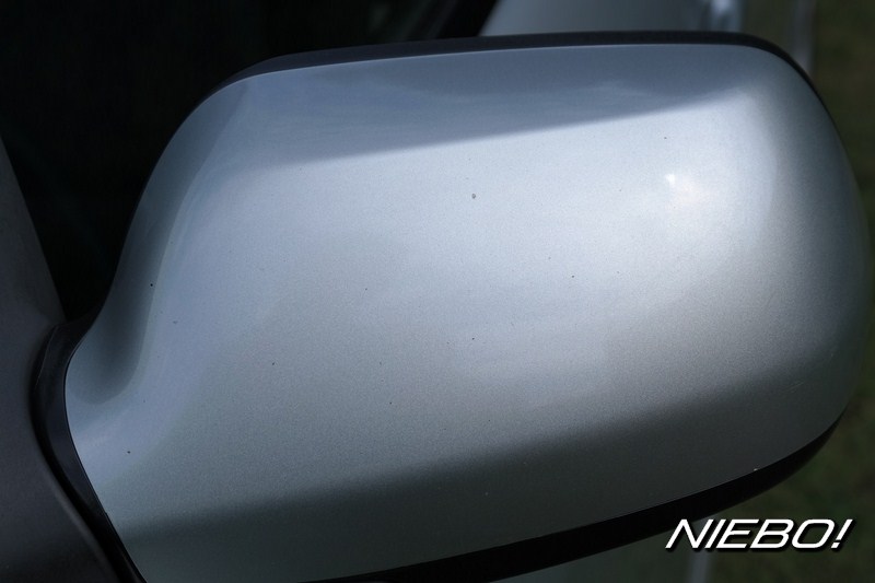

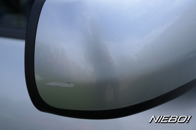

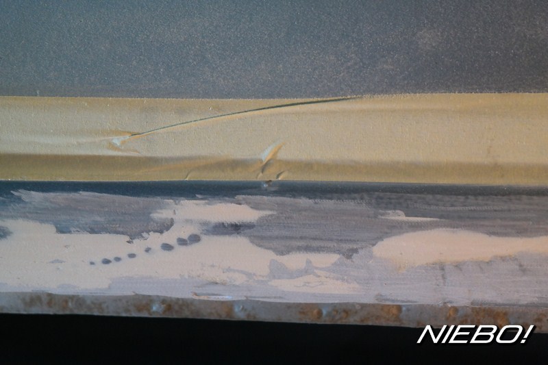

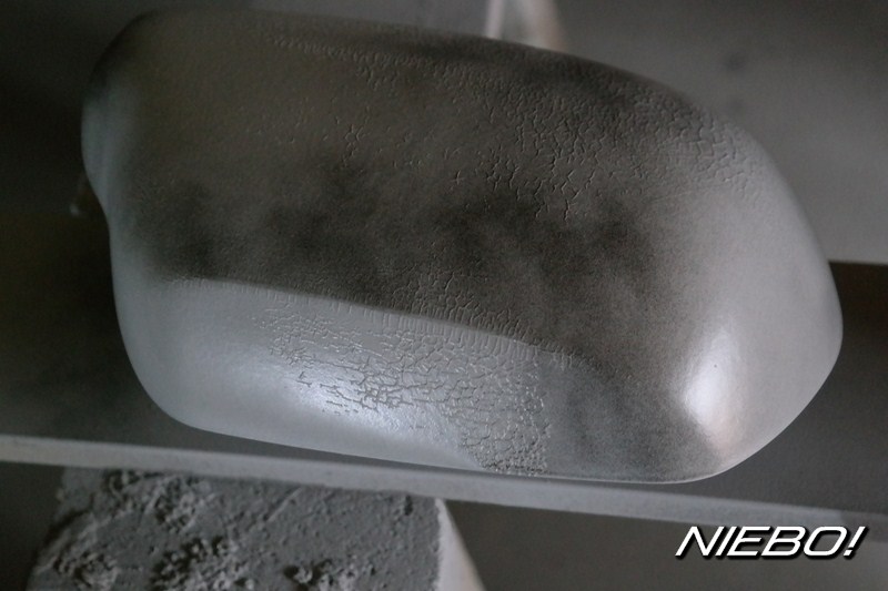

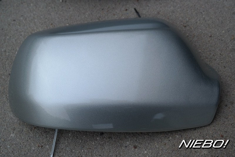

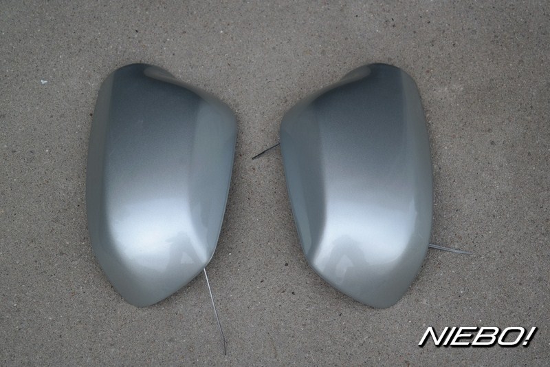

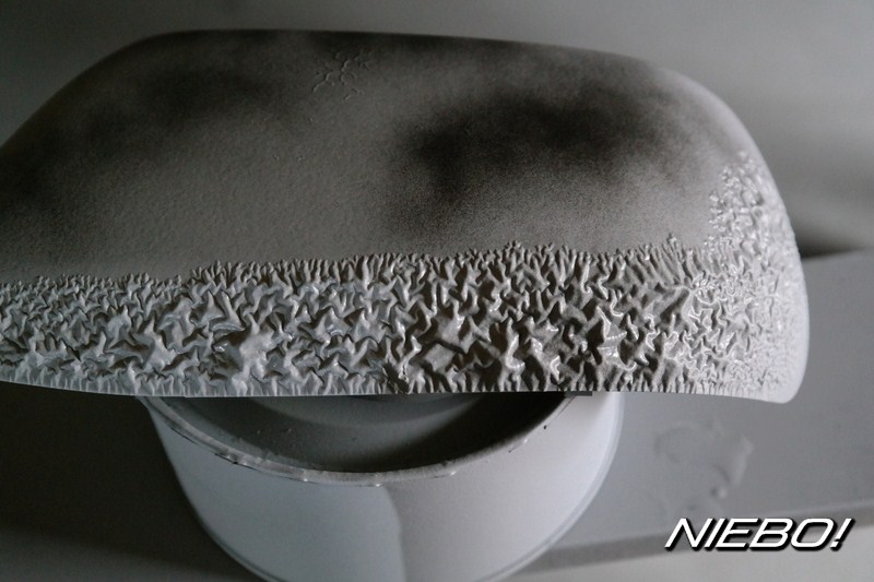

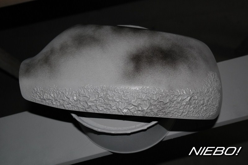

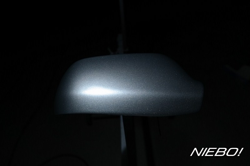

Czego nie wiecie? :) Lakierowałem kilka elementów auta ...jednym z nich były lusterka, bo miały odpryski od kamieni, a prawe dodatkowo zostało w sierpniu przytarte przez przejeżdżające auto ... zdemontowałem zatem osłonki (wbrew opinii można je zdjąć bez demontażu czegokolwiek innego :> ), zmatowałem je, kolega podczas lakierowania zderzaków siknął je podkładem i po 15 minutach wyglądały jak na szóstym i dalszych zdjęciach. Po prostu uklejone są z dziwnego plastiku, który wszedł w niezbyt fajną reakcję chemiczną. Potem było też dziwnie... zostały pomalowane izolatorem do plastiku i znów podkładem, który się skurczył <co?> ... efekt nam nie odpowiadał wiec jeszcze raz szlifowanie jeszcze raz podkład i finalnie nawierzchnia ... więc bez osłonek lusterek jeździłem łącznie 3 tygodnie (miałem extra zastępcze <lol> ) .
Ostatecznie nie mają już obtarcia, nie ma odprysków, no i w końcu lakier się przyjął, ale nieprzewidzianych zabiegów było z nimi trochę :)

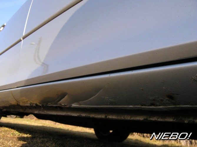

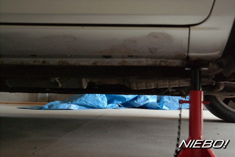

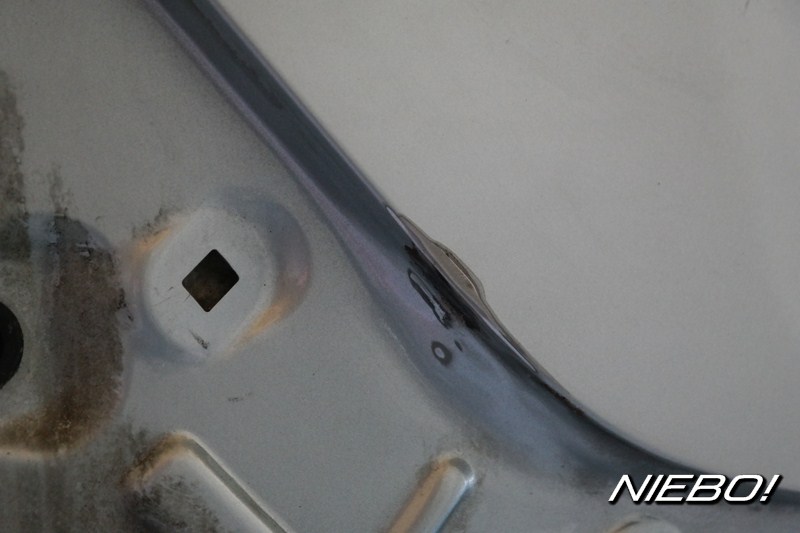

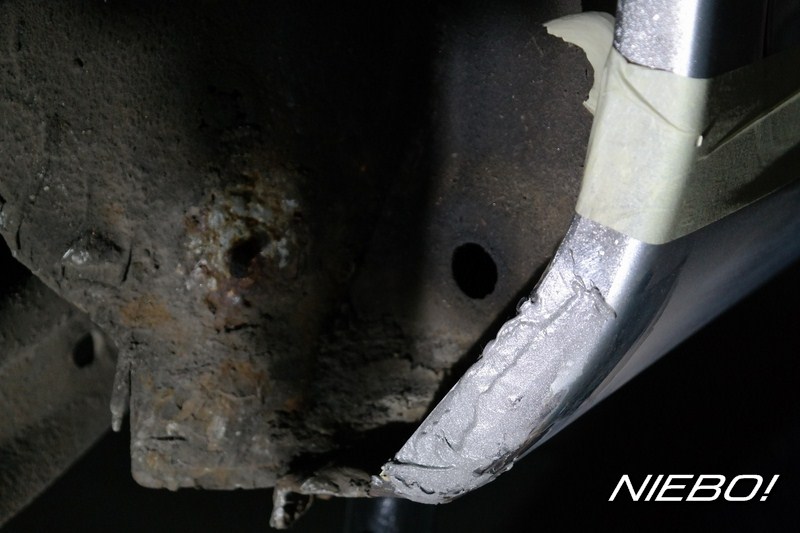

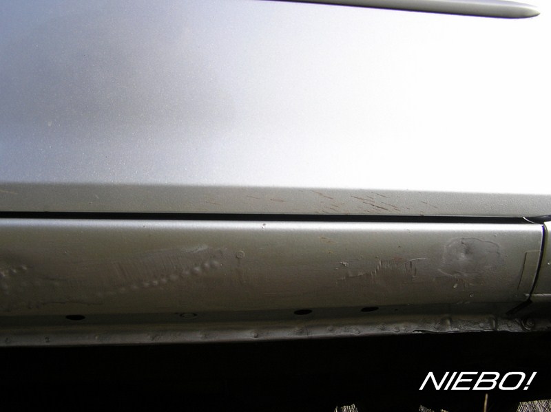

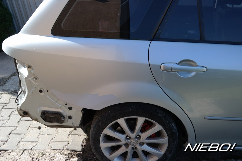

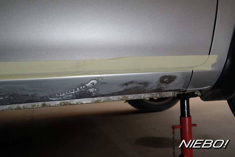

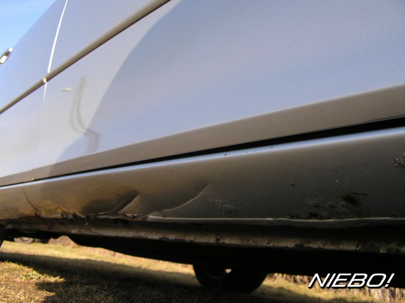

A tymczasem pora na przedstawienie "bohatera" od którego w lutym zrodził się pomysł lakierowania. Wprawdzie jeszcze wtedy miało zakończyć się w zasadzie na progu i błotnikach jednak życie potem zwartyfikowało jeszcze zderzaki i lusterka ... a sierpniowe małe buuuum na zderzaku przelało czarę goryczy i się zaczęło :> . Ale od początku...

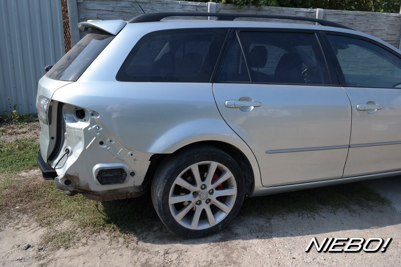

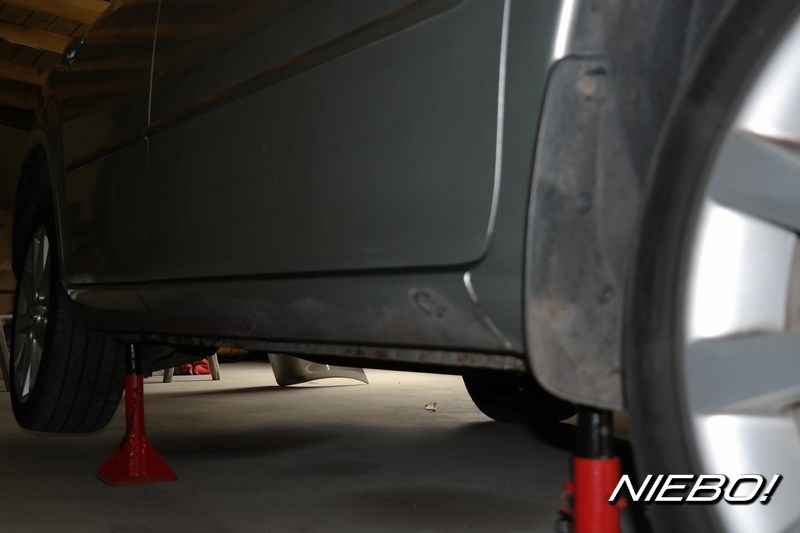

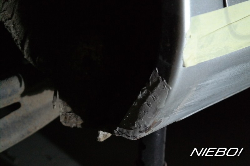

Dawno dawno temu za siedmioma górami w pewnej firmie, pewna firma wpadła na wspaniały pomysł wzbogacenia krajobrazu parkingu, dwuteownikami, dość pokaźnych rozmiarów tzw. tragarzami. I nie byłoby w tym może nic strasznego – przynajmniej nic groźnego dla auta – gdyby nie ustawili tego na palecie. Pech chciał, że nie chciałem zajmować jedynego miejsca parkingowego z krzesełkiem na kółkach i postanowiłem przejachać na sąsiedni parking i wziałem ów tragarze (czego oczywiście jeszcze wtedy nie byłem świadomy) między koła ... efektem tej dobroduszności była taka oto rana :(

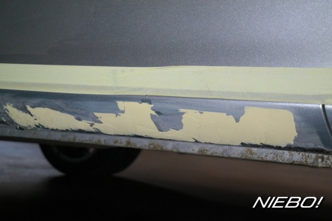

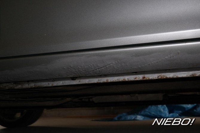

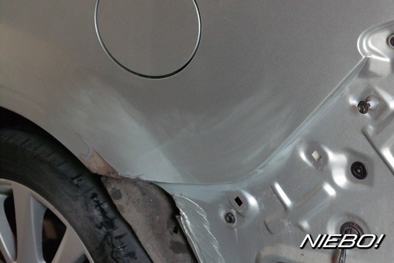

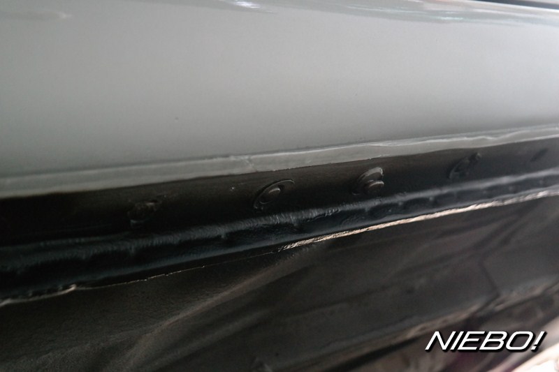

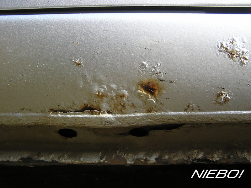

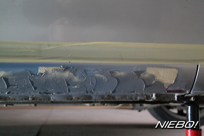

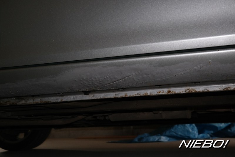

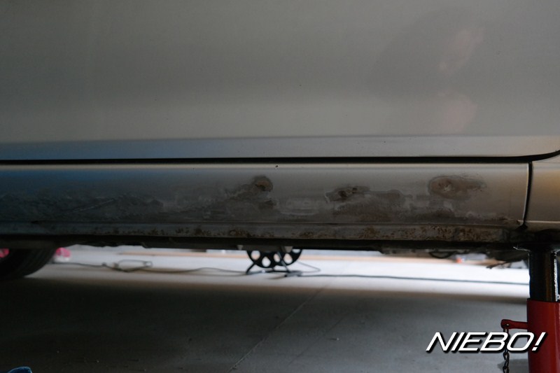

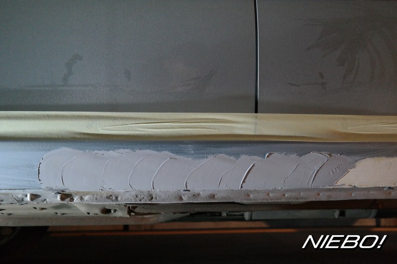

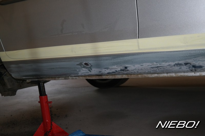

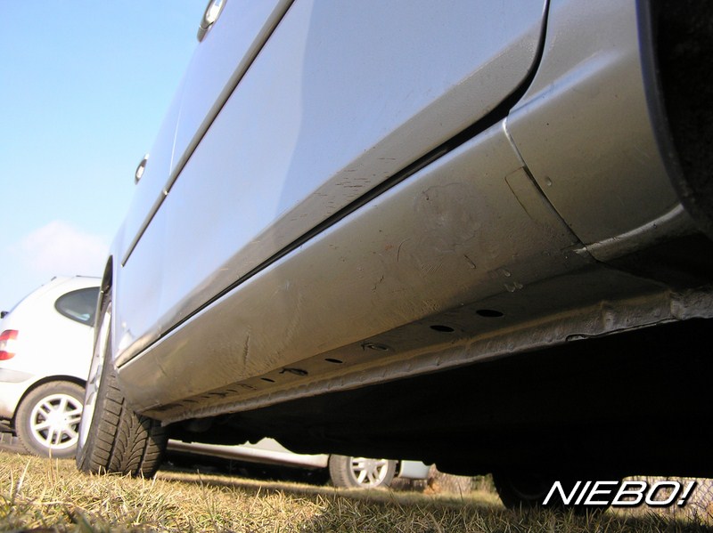

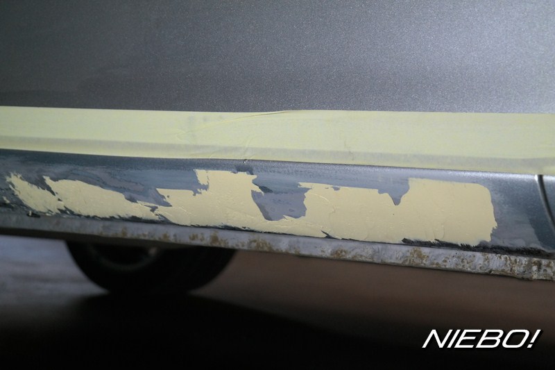

Rana dość szybko się zagoiła u blacharza, ale dopiero wtedy zdałem sobie sprawę co zima 2013/2014 wyrządziła z moim autem ... próg po umyciu wyglądał naprawdę źle
i pewnie za kilka lat trzeba będzie go wymienić (albo zakryć jak niektórzy pakietem Areo <lol> <lol> <lol> <lol> <lol> )

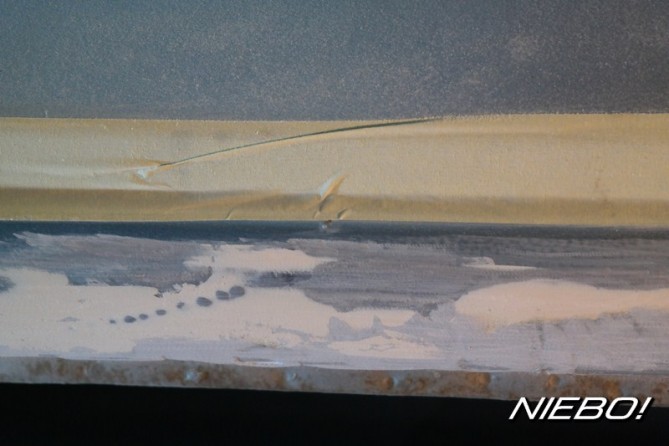

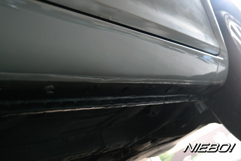

Zatem jak widać powyżej poszła w ruch szlifierka, szpachel i taki jest efekt :)
Jutro opowiem bajkę o błotnikach, choć pewnie większość z Was wolałaby film pełnometrażowy o zderzakach :> ... ale o tym później <nauka>

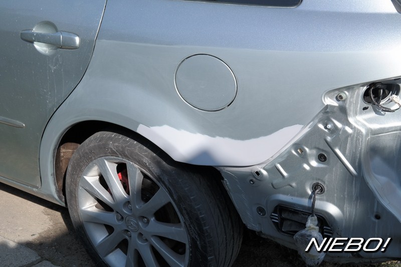

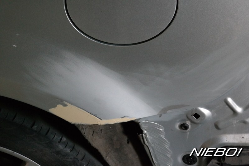

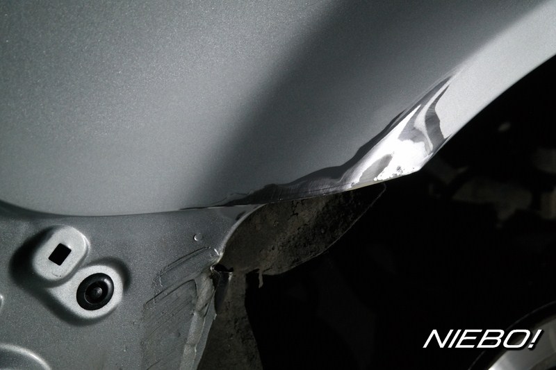

Chcecie bajki? Oto bajka. <czarodziej>

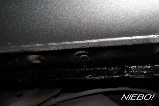

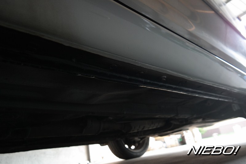

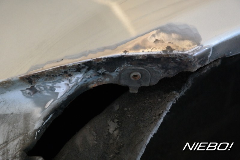

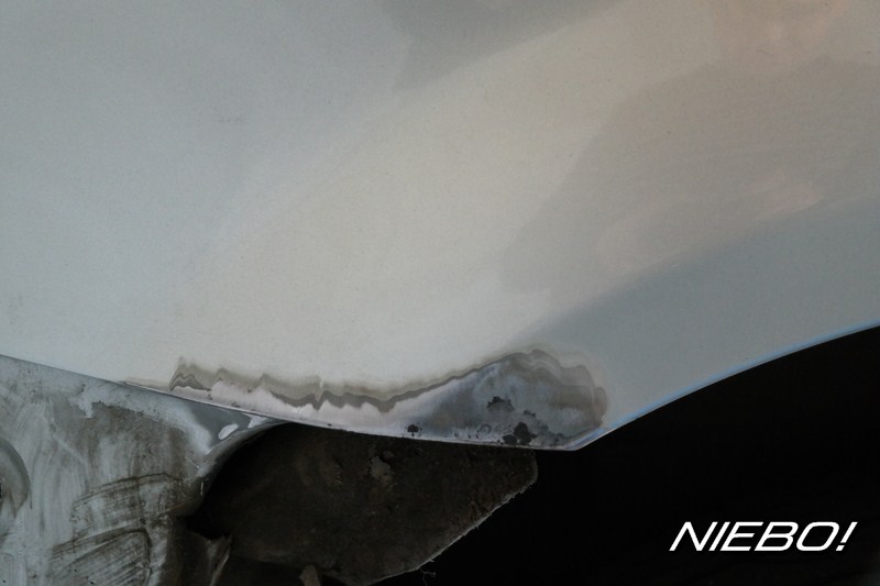

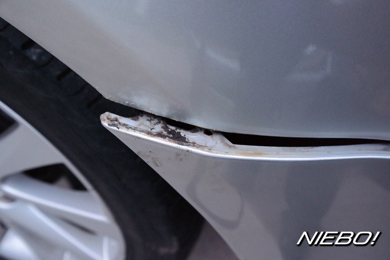

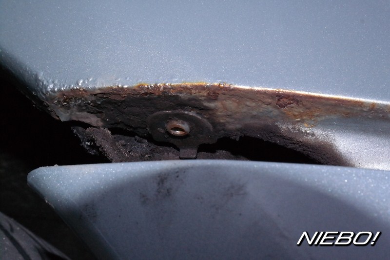

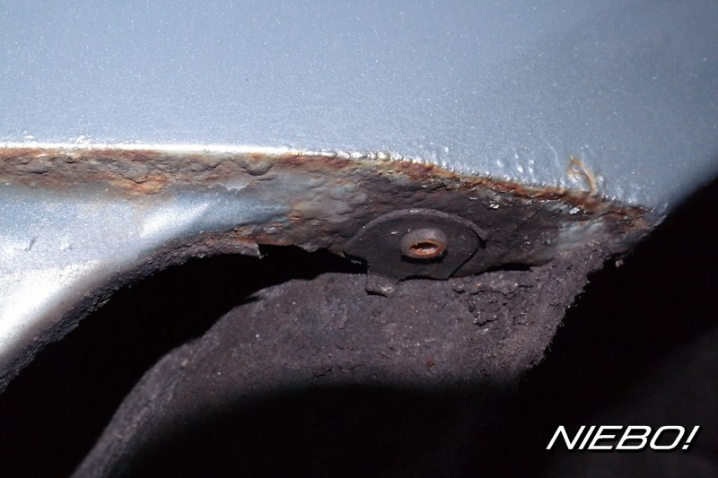

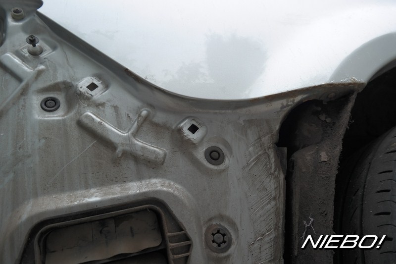

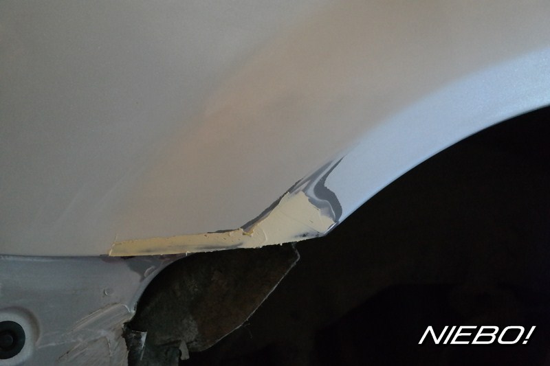

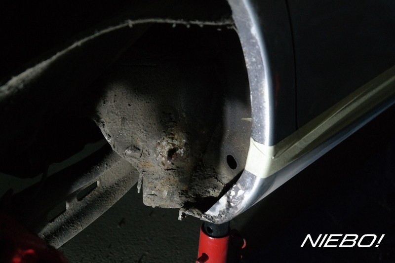

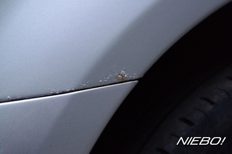

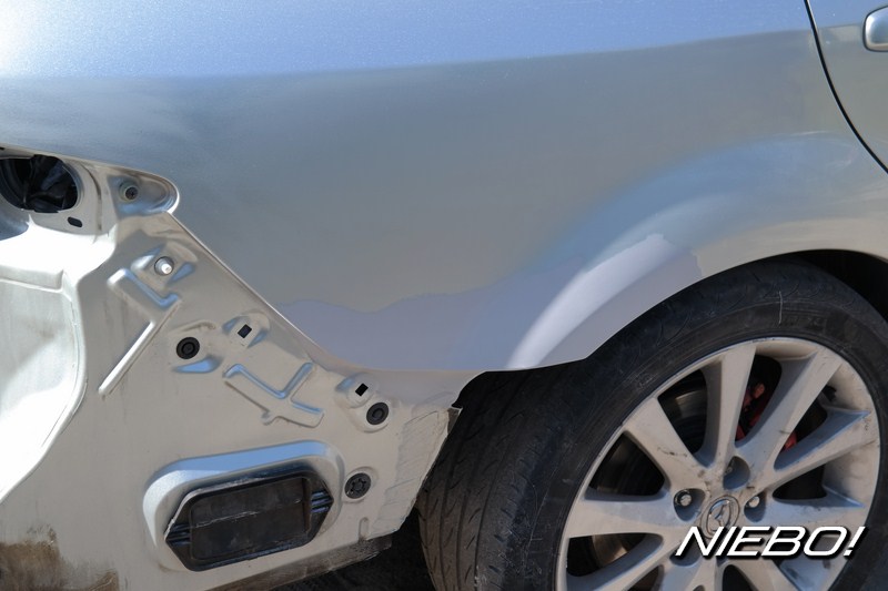

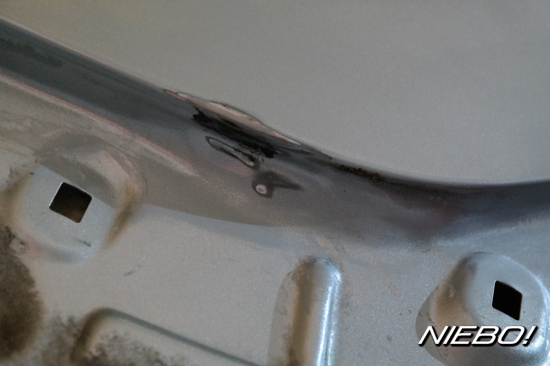

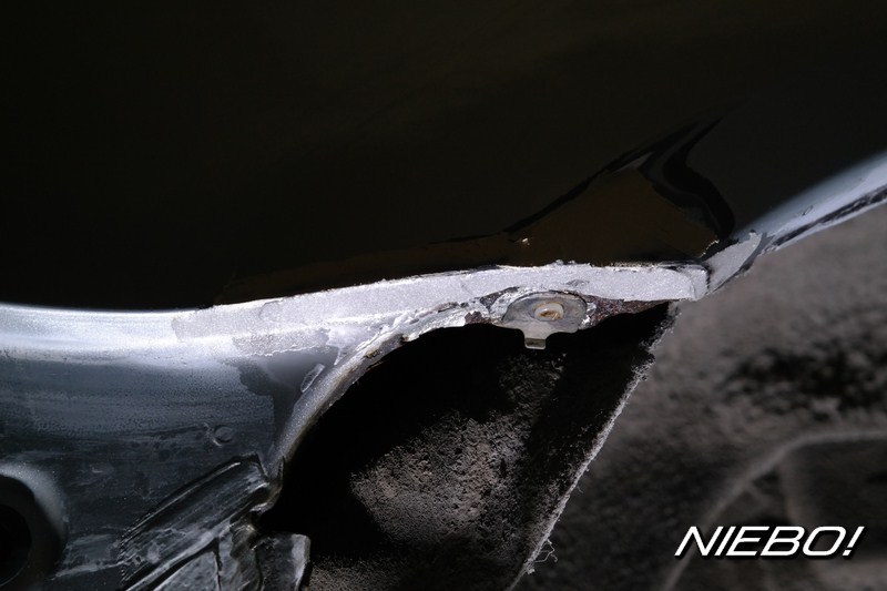

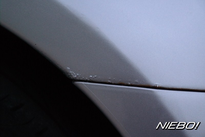

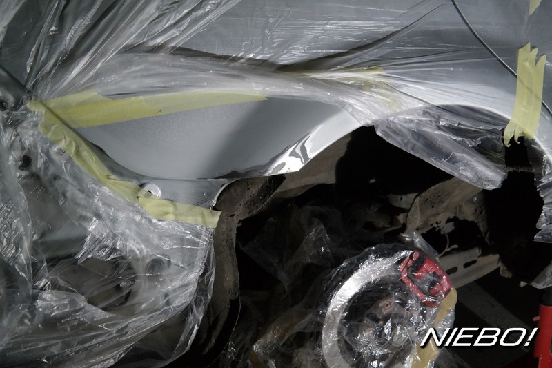

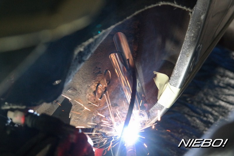

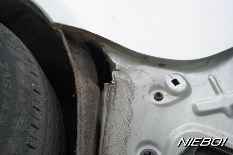

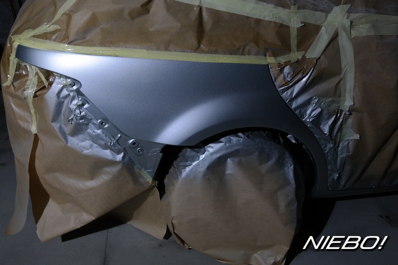

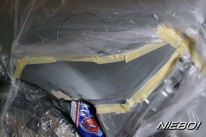

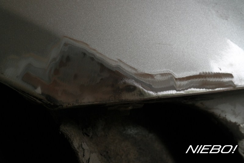

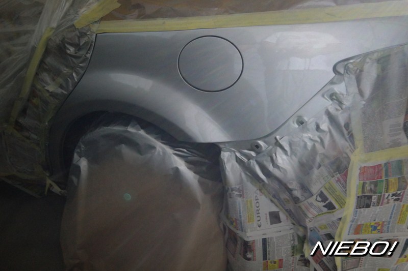

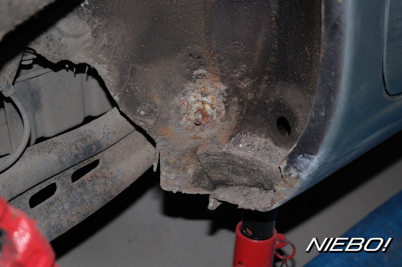

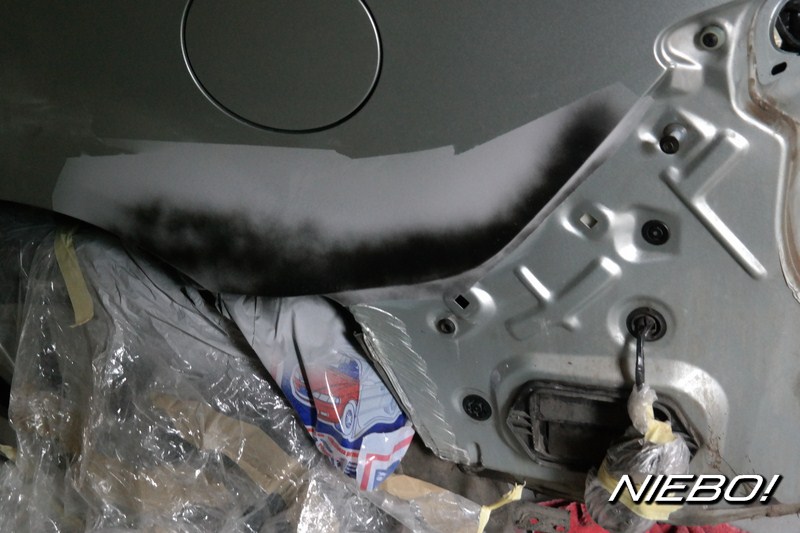

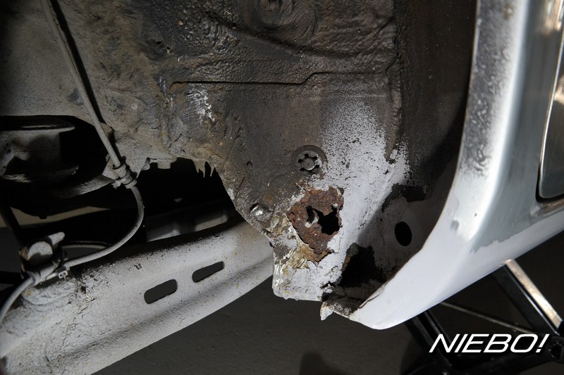

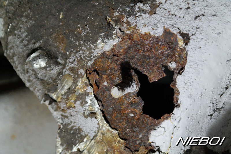

Nie będę generalizował i mówił że wszyscy mamy problem z błotnikami (bo zaraz sie zleci stado, którzy stwierdzą, że "ja nie mam" albo "odwal się" <lol> itp. – i tak się zleci <lol> ), ale faktem jest, że problem istnieje i tu chyba nikt już nie zaprzeczy. W zeszłym roku zauważyłem, że i mojej Mazdy on dotyczy ...

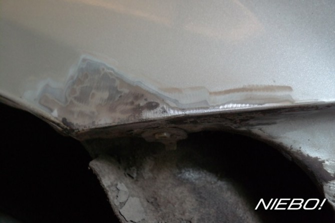

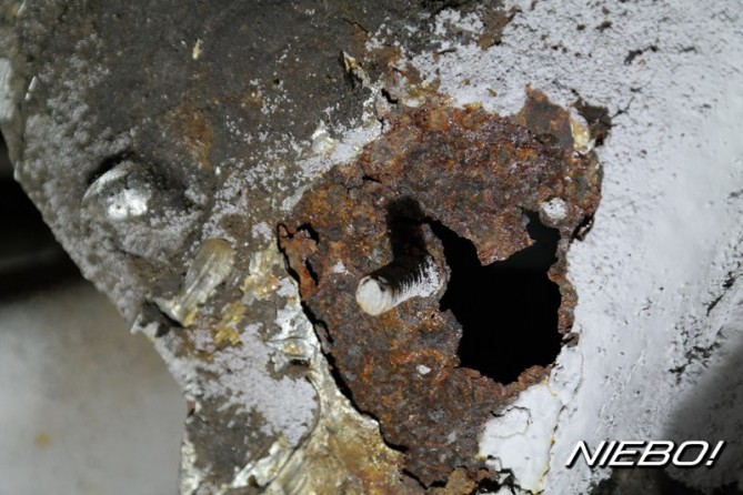

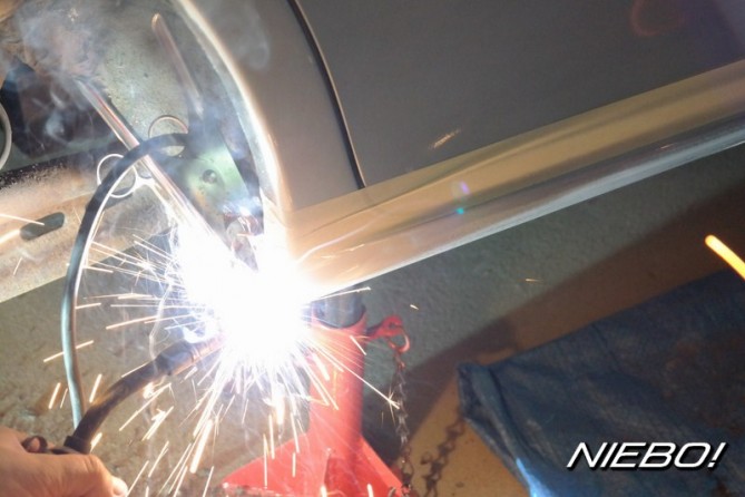

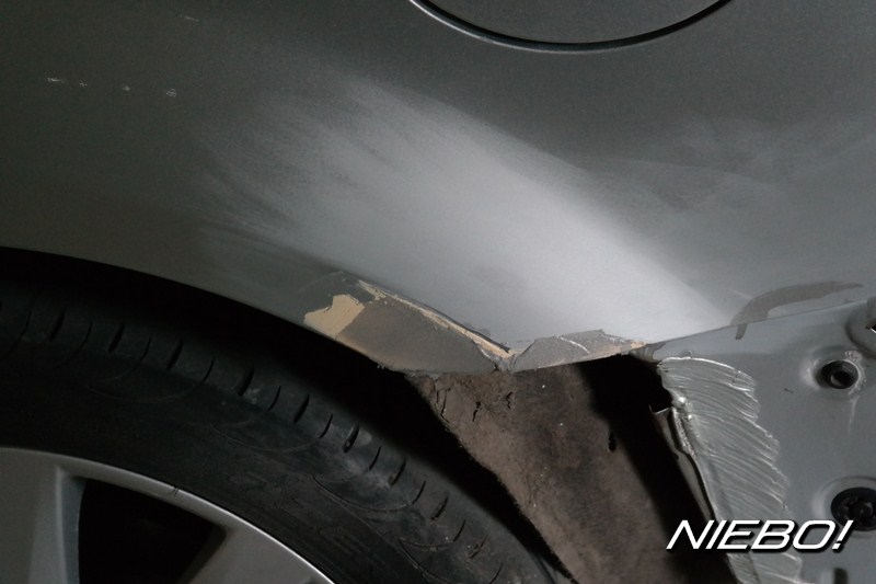

Jakie było moje zdziwienie gdy odpiąłem zderzak ... to co widać wyżej ... na co dzień to tzw pryszcz! ... MASAKRA co się dzieje pod krawędzią :(

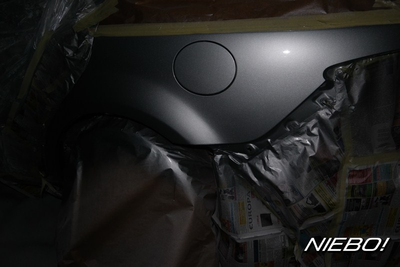

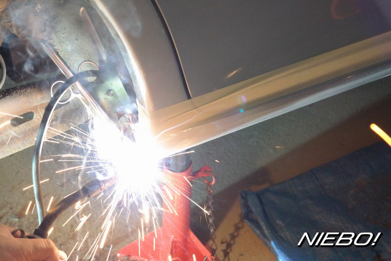

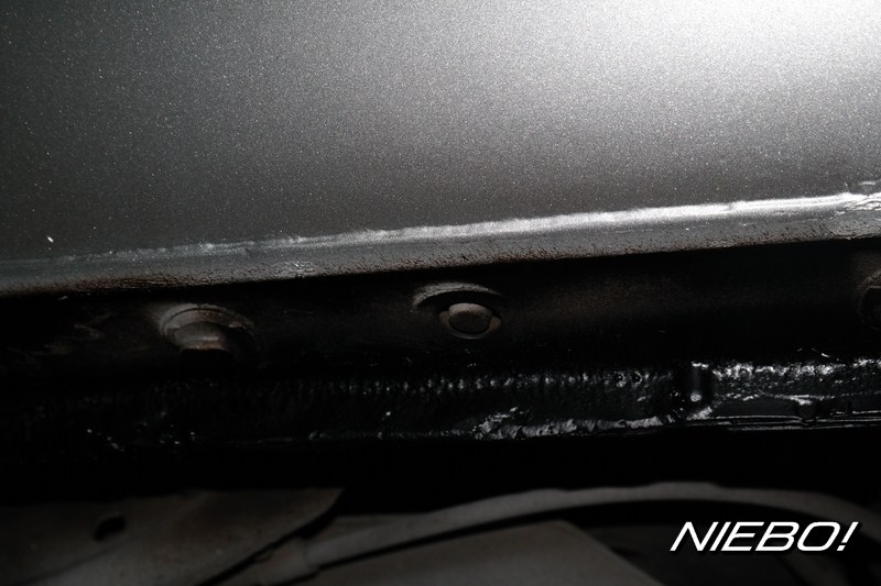

A wszystko moim zdaniem przez spierdzielone nadkole .... przecież tam jest normalnie szpara kilka mm przez którą cały czas leci woda i syf z drogi .... nie wspominając o zalegającym w zimie śniegu i solanki ... przecież to miejsce MUSI rdzewieć! I boję się, że problem szybko powróci dopóki czegoś tam nie zrobię. Muszę się jeszcze raz uważniej przyjrzeć nadkolom zemoj'a i rafalmazda czy tą dziurę zasłaniają i jak najszybciej poprawić "małe rączki" . Podczas zdejmowania nadkola spadło spod błotnika tyle błota, że szok! A z przodu np suchutko ... łączenie ze zderzakiem wygląda podobnie, a jednak z przodu nie ma problemu, a z tyłu jest!
Wracając do wczorajszej bajki to dzisiaj trafiłem na zdjęcie stylowych osłonek o których wspominałem ... przy 120 fajnie grały <glupek2>
W następnym tygodniu, po zdjęciu nadkoli jeszcze to Nas niemiło zaskoczyło :P
Jakiś komentarz do fotek potrzebny? Jeśli tak to śmiało pytajcie :)

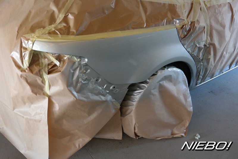

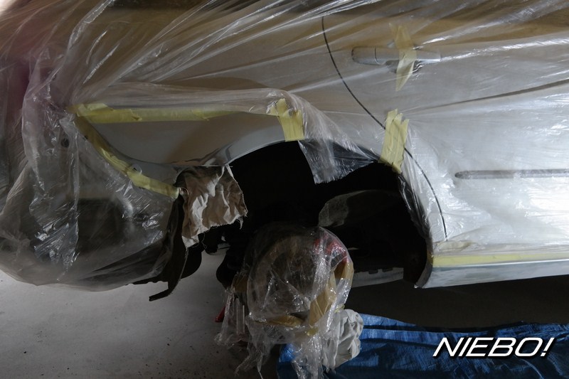

Efekt prawie końcowy:
Jeśli za dużo zdjęć to sorry, ale starałem się ukazać wszystkie etapy – i tak pokazałem z 20% <lol>
Jaki morał z tej bajeczki? Odepnijcie zderzak (tak na szybko to 5 minut roboty -chodzi o wkręt przy błotniku tylko i odchylenie na bok celem inspekcji) i zobaczcie przed zimą co się Tam u Was dzieje, bo jeśli są małe ogniska to po zimie będzie jak u mnie ... lub gorzej.
Ja już wiem, że i w tym miejscu czekają mnie prędzej czy później reperaturki – niektórzy twierdzą, że już w przyszłym roku rdza wyskoczy ... optymistycznie łudzę się, że nie mają racji. ;P

Postprzez Borewicz » 14 paź 2014, 23:52
Coś w moim kręgu zainteresowań (jako właściciela Mazdy:))
Mam podobny problem z tylnymi nadkolami i z progami, może nie jest aż tak ale widać problem i dlatego... Zrobiłem tak jak ty ale lakiernik daje 100% gwaranci, że po zimie problem będzie już widoczny na nowo i trzeba myśleć o reperaturkach, ale oczywiście liczę że nie choć to tak jest że zewnątrz nie jest tragedia a wszystko na farbie się trzyma niestety...
polecacie jakaś pastę (polerkę) na lakier by zabezpieczyć przed solą resztę lakieru?
Od: 13 lip 2014, 14:45
Posty: 24
Auto: mazda 6 2.0 PB 2006r
Postprzez rafał88 » 15 paź 2014, 06:00
To jak zeszlifowoales te blotniki tylne to CI nic nie da, zostawiles czarne punkty po rdzy, po zimie albo wczesniej znowu bedzie bąbelkowanie :) Choc i tak bdb , ze tak dbasz o swoja M6 <spoko>
