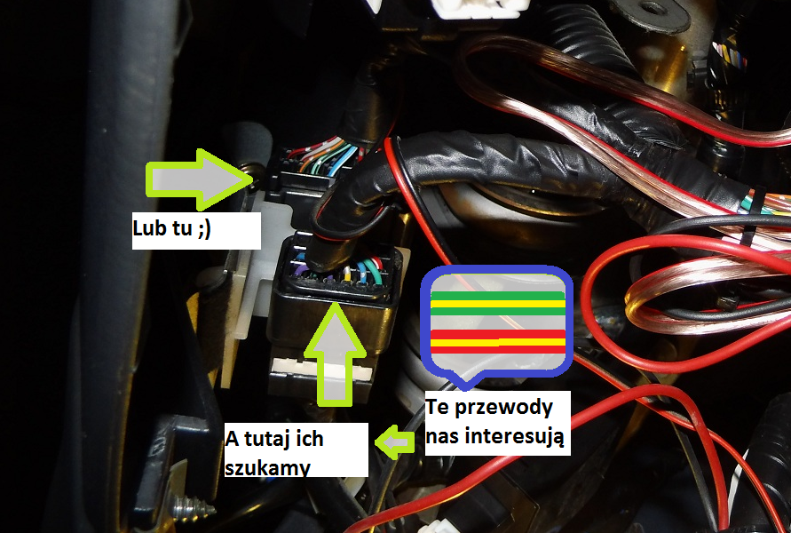

89matthew89 napisał(a):Mam zamiar zamontować sobie wyświetlacz temp. zew. wiec dziś prześledziłem drogę od chłodnicy gdzie podpina się czujnik aż do wnętrza pod deskę rozdzielcza, lecz tam kable łącza sie w wieksza wiąze i nie da się tak porostu ich znaleźć . Byłby ktoś tak miły i posiadający zegarek z temperatura i powiedział mi co u niego dzieje się z 2 kabelkami zaznaczonymi na zdjęciu (czerwony, zółty z zielonym paskiem), to właśnie je podejrzewam ze są od czujnika, bo pod maska są takiego koloru oraz dlatego ze do kostki z jednej strony wchodzi 12 a wychodzi tylko 10 kabli wiec 2 piny wolne. jeżeli to te kable to powinny być skierowane do wiązki która idzie do białej kostki od wyświetlacza![]()
ps . nie chce mi się ciągnąc nowych kabli z pod maski
biała kostka(z kawałkiem szarego) znajduje się nad bezpiecznikami przy lewej stopie kierowcy
Montaż odbył się wczoraj i z okazji że jestem na bieżąco doprecyzuje odpowiedź VeryCoolMan . Przewodów których szukamy są w jednej z tych czarnych kostek które widać na zdjęciu wyżej a dokładnie w tej szerszej(po wypięciu ma pomarańczowy pasek). a kabelki maja kolor "czerwony z żółtym paskiem" natomiast drugi przewód nie był "zielony z żółtym paskiem" tylko na odwrót "żółty z zielonym paskiem ":D przynajmniej u mnie tak jest . Przewody są obok siebie, a patrząc na pomarańczowy pasek kostki znajdują się w prawym rogu. Wszystko ładnie śmiga. Termistor NTC 2.2K działa prawie idealnie chodź nadal myślę jak zabezpieczyć go przed wilgocią bez straty na dokładności pomiaru.
