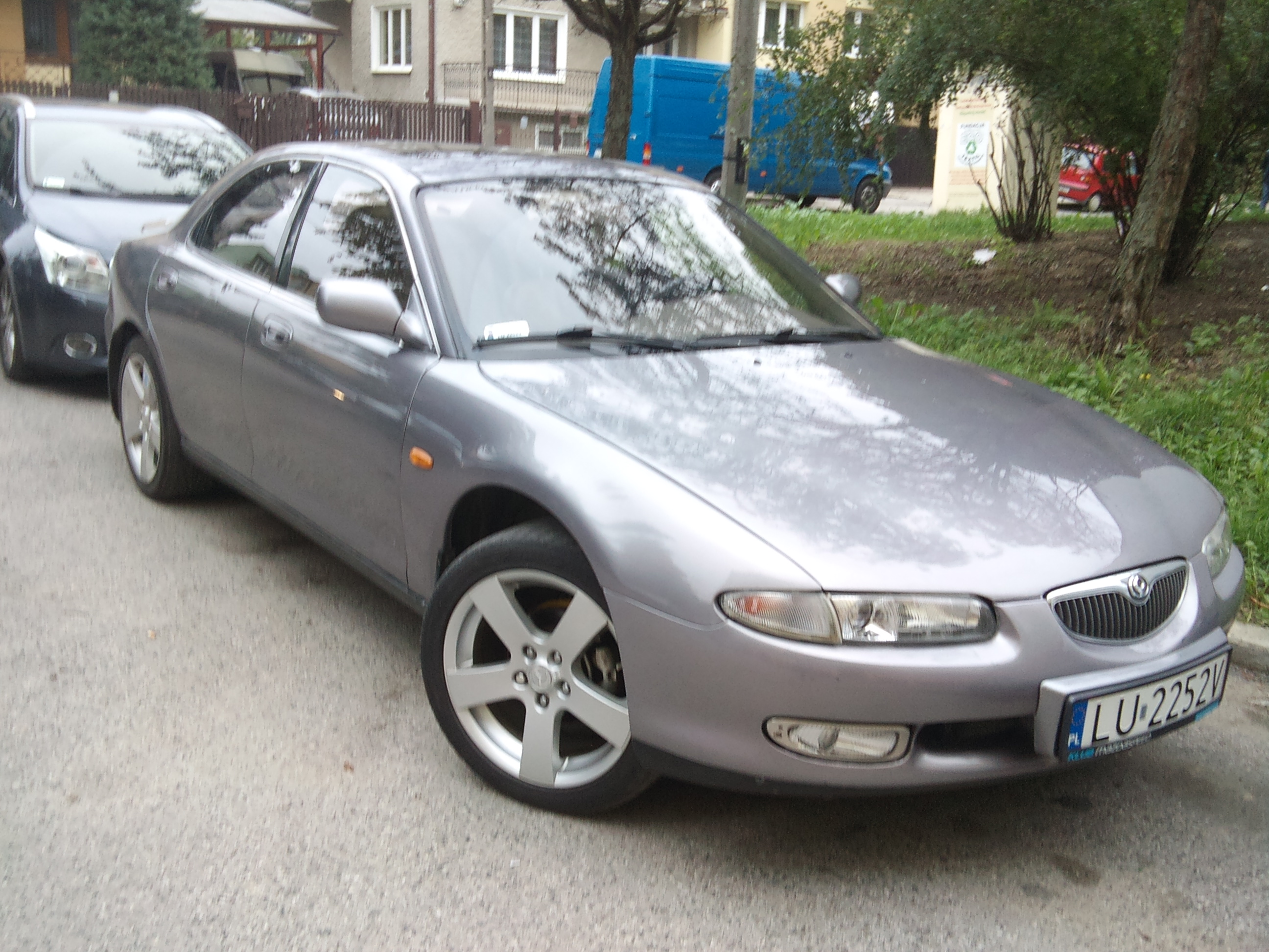

lakier z tabliczki miał się nijak do tego na aucie.
auto jest w kilku odcieniach i nie jest to typowy F6F, miał byc zbliżony do drzwi tak aby jakoś boki wyglądały a wyszło tak że jest 2 odcienie za jasny i za mało fioletowy,( ten lakier wpada w odcień fioletu.
Do końca tygodnia planuję podjechać z tym lakierem który umieszał aby go poprawił, no i od nowa malowanie.

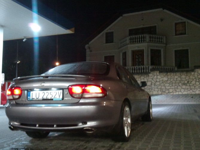

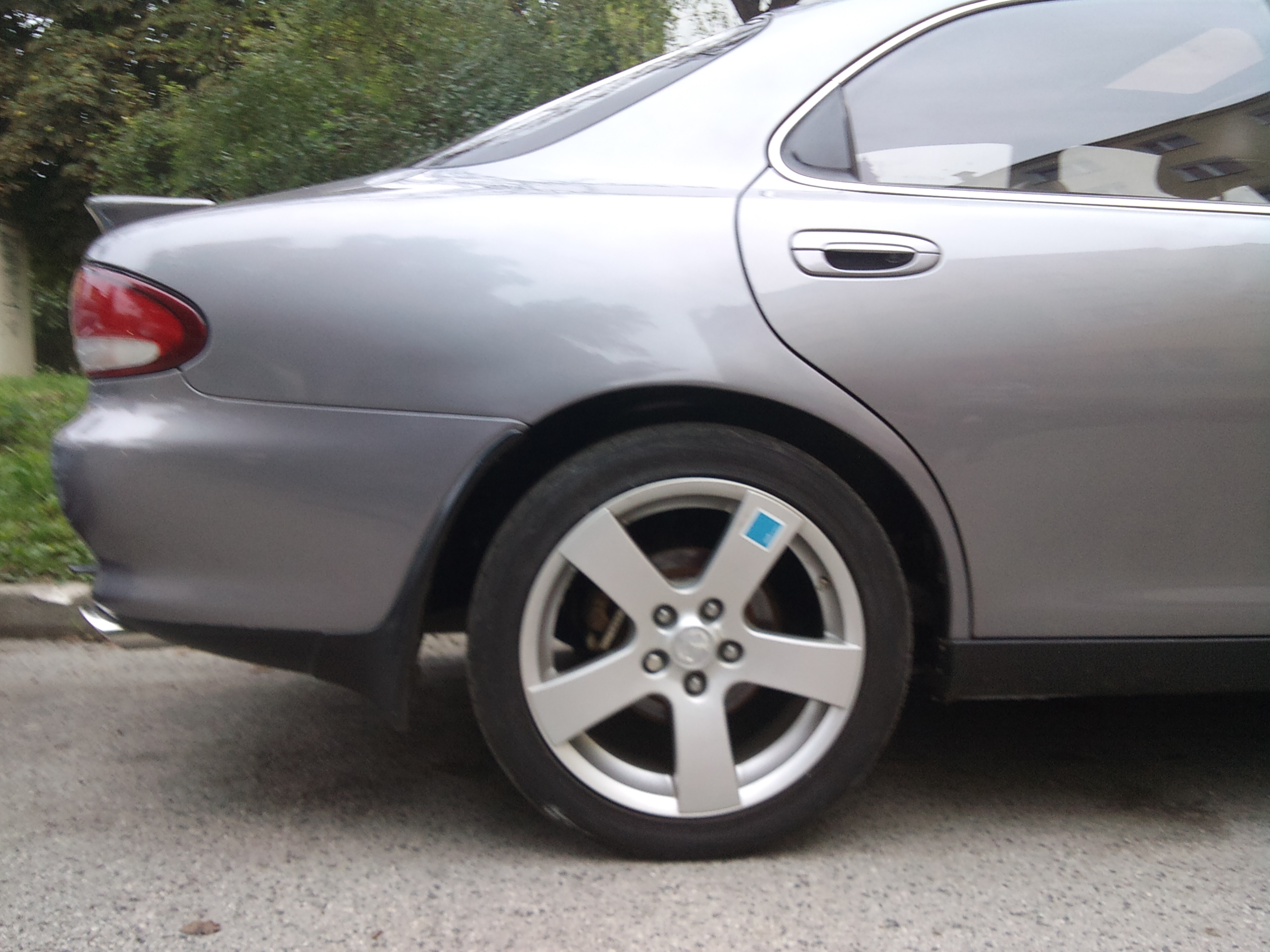

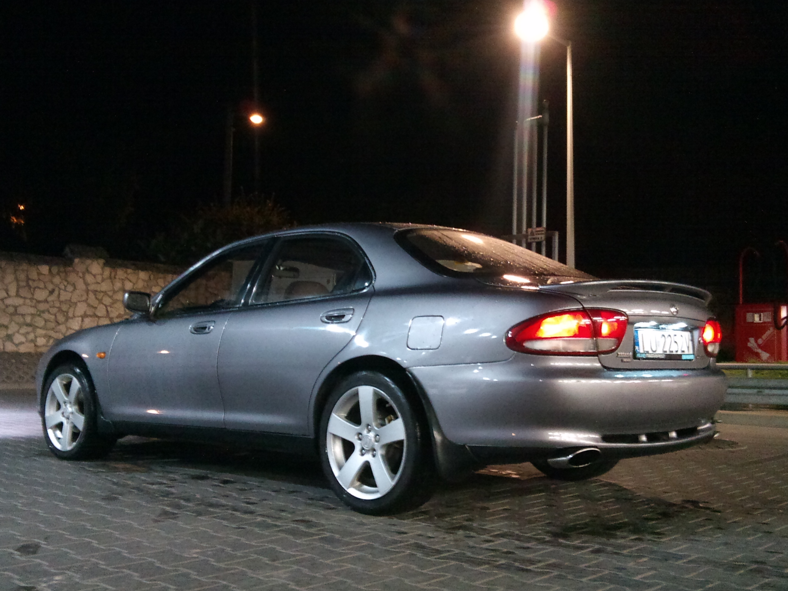

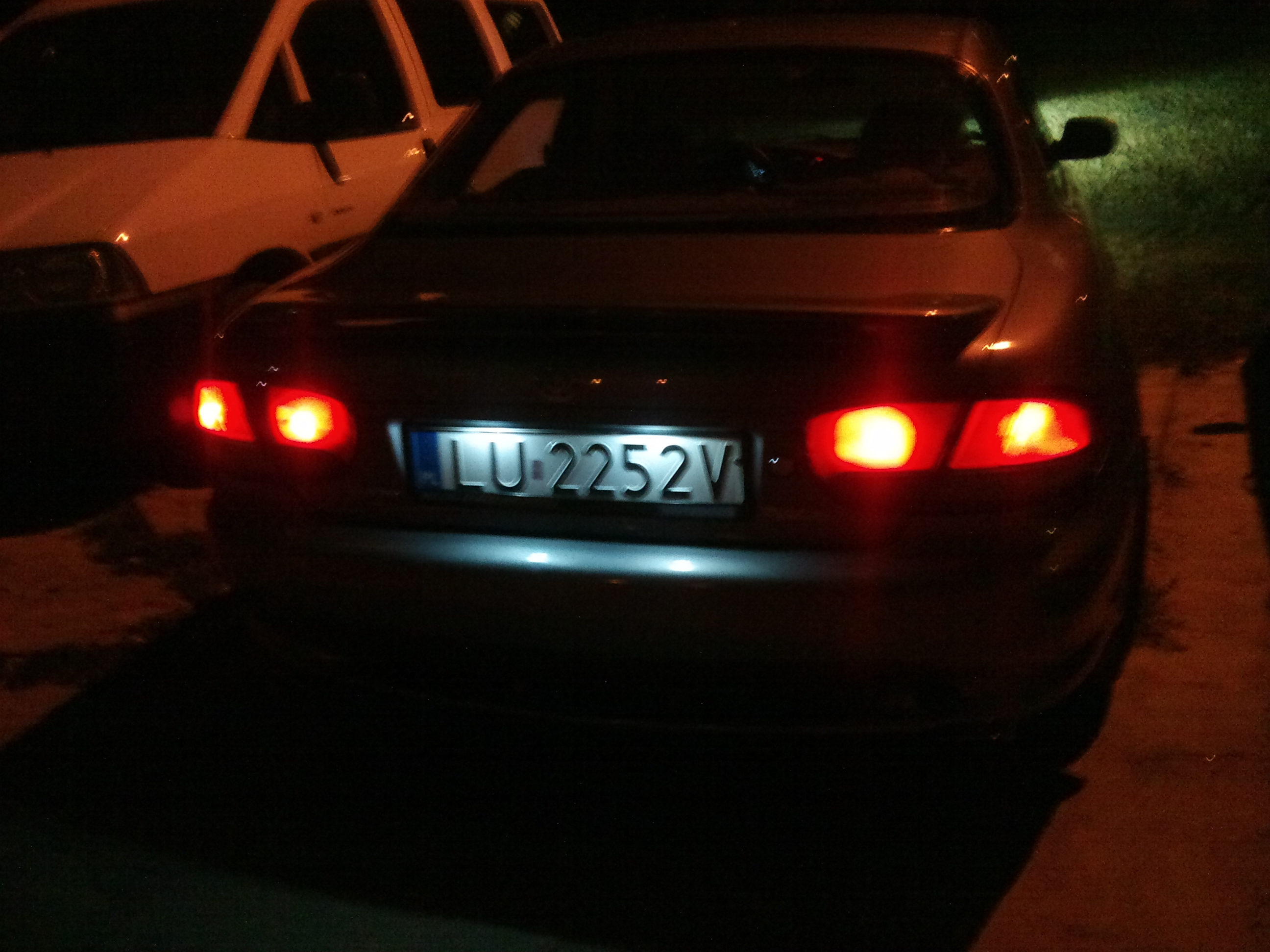

Smiało moge powiedzieć że odbudowa blacharska zakończona.
Ogromu prac nie da się opisać. W skrócie i to wielkim powiem tyle że jeśli jakakolwiek rdza ostała się na aucie to jest to jakiś malutki purchelek lub nalot w niektórych miejscach pod maską.
Reszta zarazy, z progów nadkoli cczy podłogi została WYCIĘTA.
Nie mialem czasu na lepsze zdjecia bo wczoraj wrocilem z UK ale wstawiam cykniete kalkulatorem.

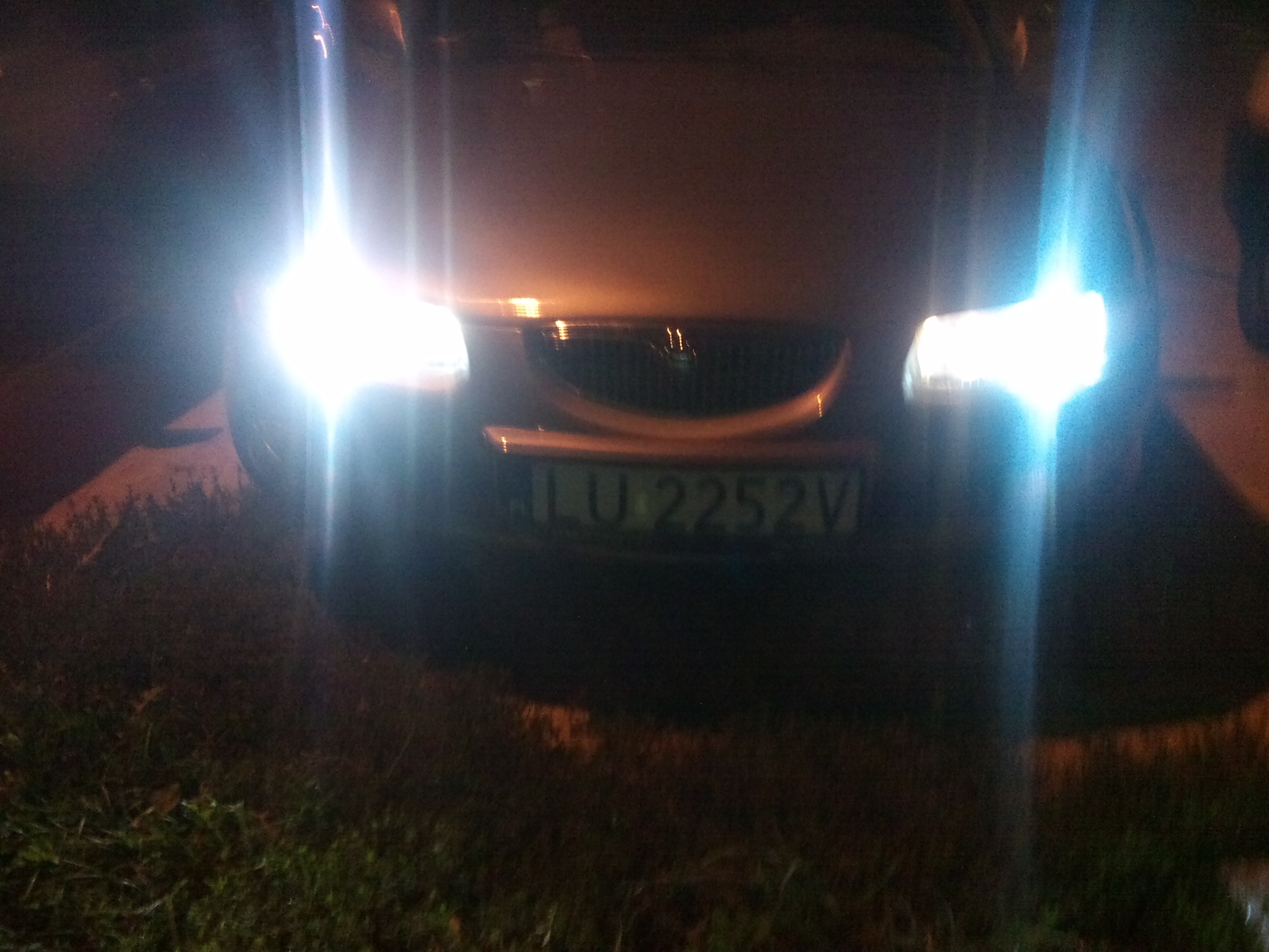

Tak prezentują sie juz niezle ustawione Xenony. Minimalnie sie roznią, ale to kwestia bedzie rozwiazana dzisiaj, jak zmienie druga przetwornica(jedna na starcie sie spaliła więc trza było ją podmienić)
Z rzeczy mechanicznych wpadły
Nowa pompa ABS, pompa hamulcowa, serwo + przewody = wkońcu działające hamulce z tyłu!!
Poduszki pod silnikiem
Akumulator w bagażniku
Zmodyfikowane CAI
Jak oswoje się troche z autem to napewno coś dodam..

Cieszę się że zebrany ogół z aprobatą przyjął 5-cio miesięczną walkę o odbudowę tego egzemplarza, zakończoną pomyślnie.
Co prawda jest kilka rzeczy do poprawki, między innymi nie dobrany lakier po raz 3-ci, tak jak napisali poprzednicy, jedynym wyjściem jest pomalowanie całego autka, bo jednak malowanie do słupka a nawet z przejściem jest trudne gdy sztukę tą kilka osób wcześniej wykonywało
Co do wydechu też mi się podoba chociaż w jednym miejscu nie są doszlifowane spawy – nie zdążyłem
Jest jeszcze kilka drobiazgów do dopieszczenia ale jest to kosmetyka w porównaniu z tym co zostało wykonane.
Przy okazji że wszystko było wyciągnięte z samochodu, zostało uprane, wyczyszczone a skóra dostała konserwację.
Przeniesienie Aku do bagażnika też było ciekawym eksperymentem
Jednak najlepsze co udało się wykonać to pancerne progi i podpasowanie podłogi z M3 oraz przednich błotników X6 na tył
Dwa mody które spodobały się mi niesamowicie to Xenony i dolot- napewno niedługo zagoszczą w czerowonej
