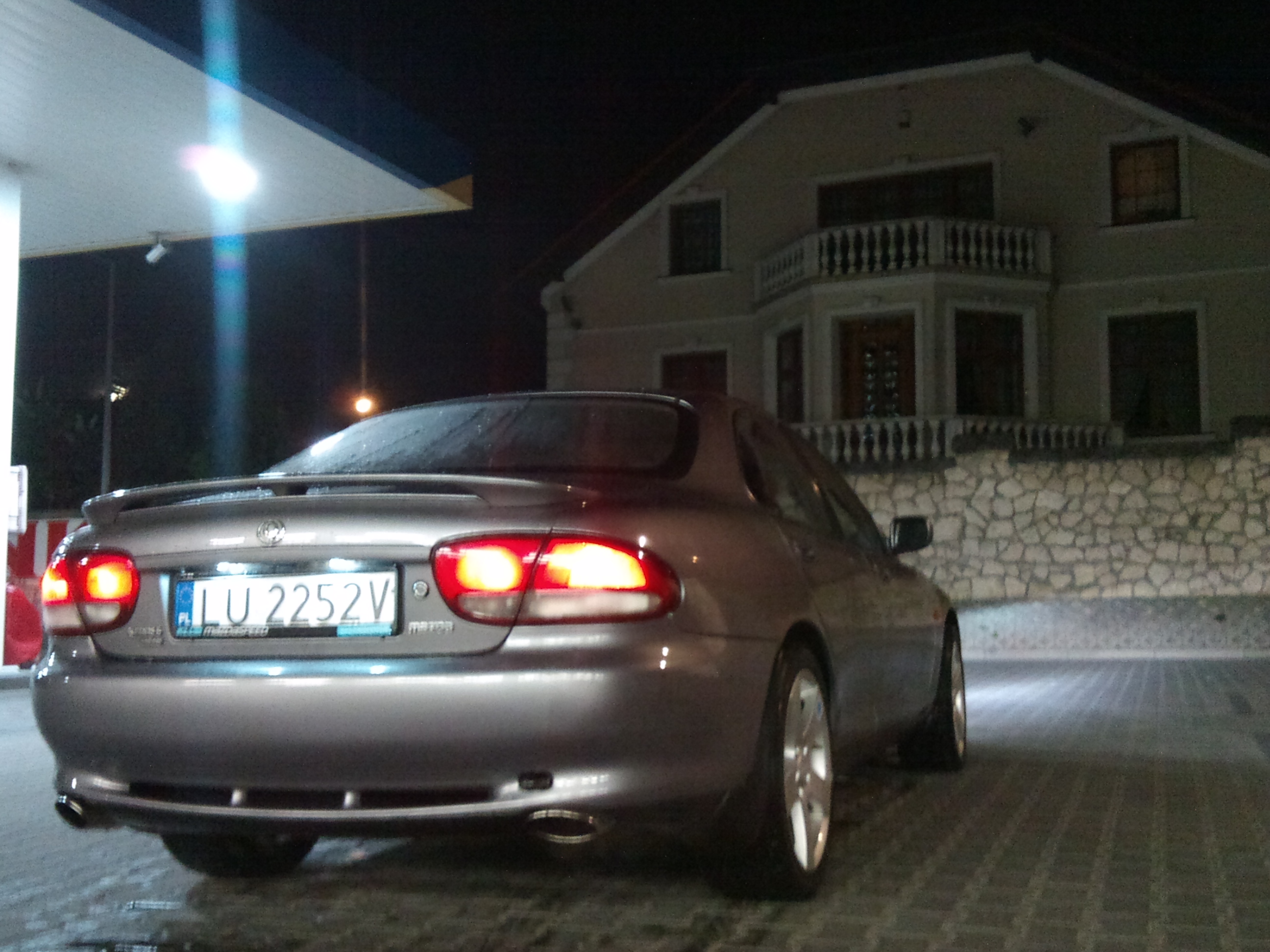

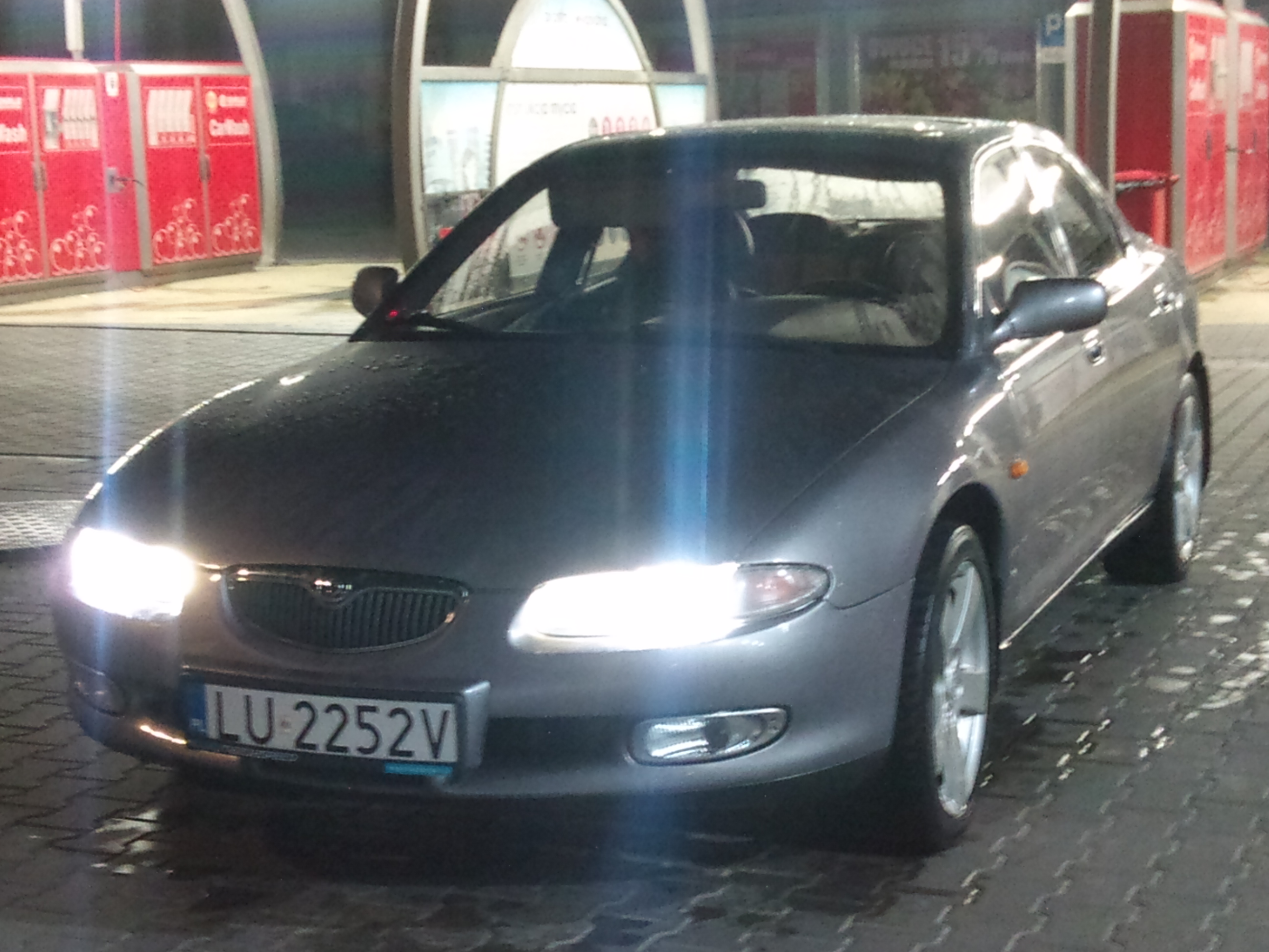

Smiało moge powiedzieć że odbudowa blacharska zakończona.
Ogromu prac nie da się opisać. W skrócie i to wielkim powiem tyle że jeśli jakakolwiek rdza ostała się na aucie to jest to jakiś malutki purchelek lub nalot w niektórych miejscach pod maską.
Reszta zarazy, z progów nadkoli cczy podłogi została WYCIĘTA.
Nie mialem czasu na lepsze zdjecia bo wczoraj wrocilem z UK ale wstawiam cykniete kalkulatorem.
Tak prezentują sie juz niezle ustawione Xenony. Minimalnie sie roznią, ale to kwestia bedzie rozwiazana dzisiaj, jak zmienie druga przetwornica(jedna na starcie sie spaliła więc trza było ją podmienić)
Z rzeczy mechanicznych wpadły
Nowa pompa ABS, pompa hamulcowa, serwo + przewody = wkońcu działające hamulce z tyłu!!
Poduszki pod silnikiem
Akumulator w bagażniku
Zmodyfikowane CAI
Jak oswoje się troche z autem to napewno coś dodam..
