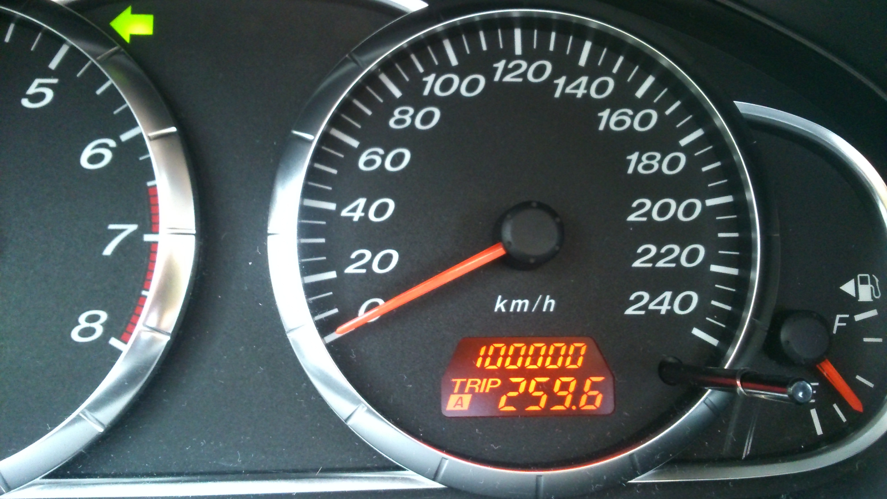

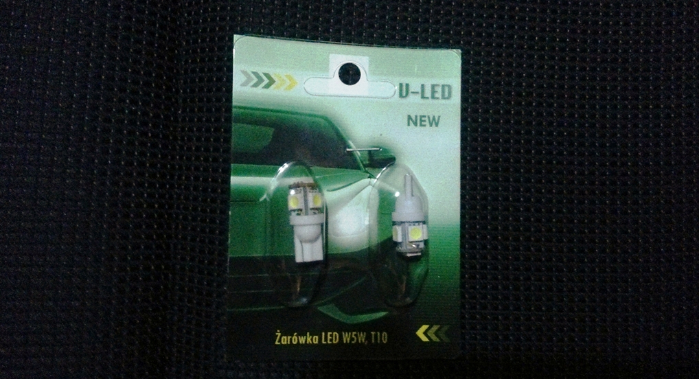

Postprzez Danmazda » 11 sie 2014, 17:26
Dziś licznik wybił pierwsze i prawdziwe 100 tyś. km. :) A kilka godzin wcześniej zaczęła mrugać żarówka ledowa w podsufitce, podjechałem i kupiłem dwie sztuki w Feuvert. Po zamianie okazało się że obie świecą tak samo i światło ma ładniejszą barwę niż poprzednie, czysta biel bez niebieskiej poświaty.
