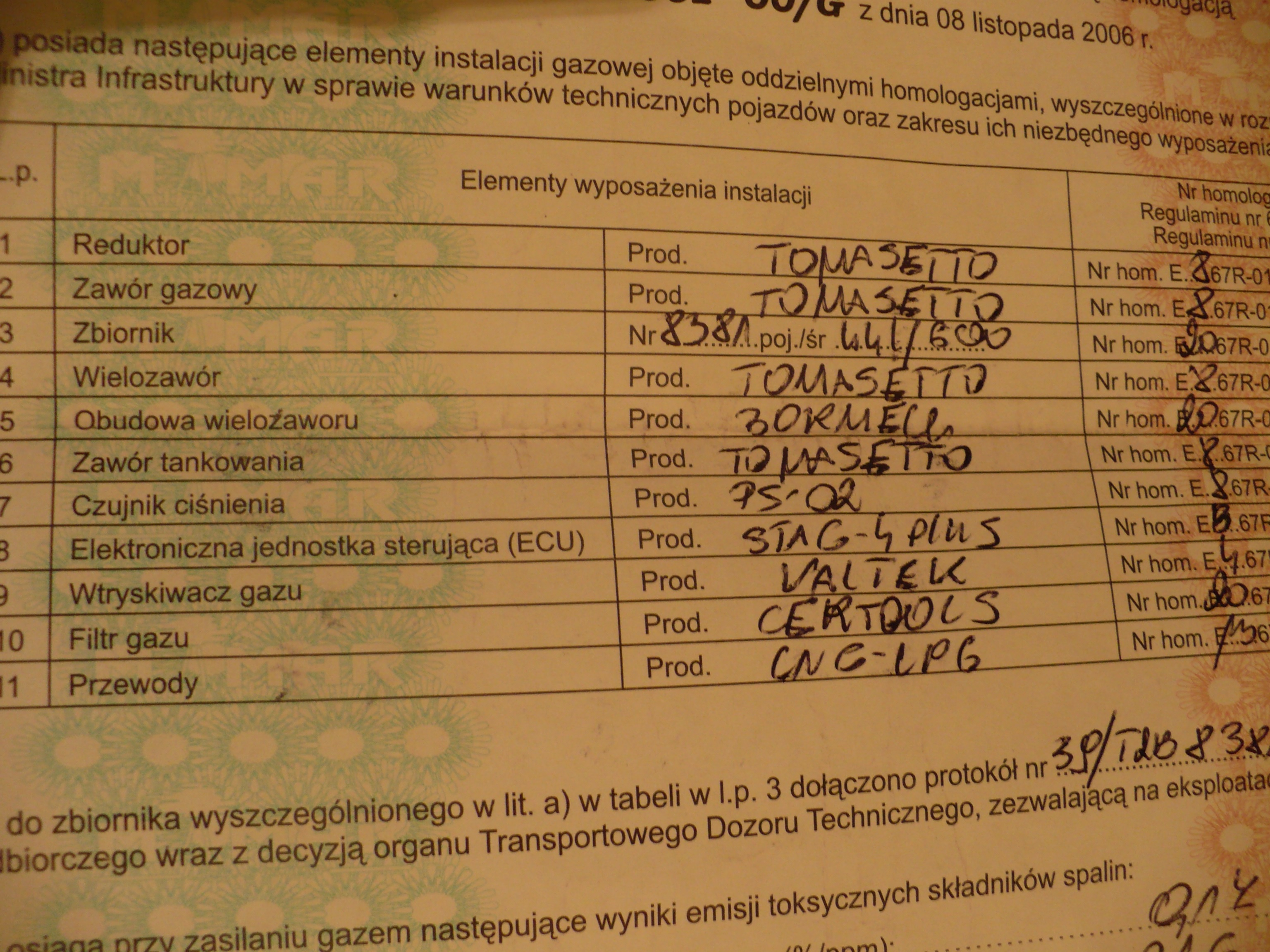

Postprzez Palele » 16 lip 2014, 21:36
Dodaję zdjęcie z listą gratów. Ja instalacji nie zakładałem więc nie wiem czy te wtryski się nadają. Nie powiem bo na gazie auto jest bardziej dynamiczne niż na benzynie i nie jest to wymysł.

Postprzez czarek1991 » 17 lip 2014, 08:16
Valteki takie sobie jak juz kolega wyzej wspominal ;)

czarek1991 napisał(a):Valteki takie sobie jak juz kolega wyzej wspominal ;)
A czy wymiana listwy wtryskowej byłaby opłacalna i zmniejszyłaby spalanie, jak pisałem gaz zakładał wcześniejszy właściciel. Jakie wtrysk można by założyć aby były dobre i nie kosztowały majątku?

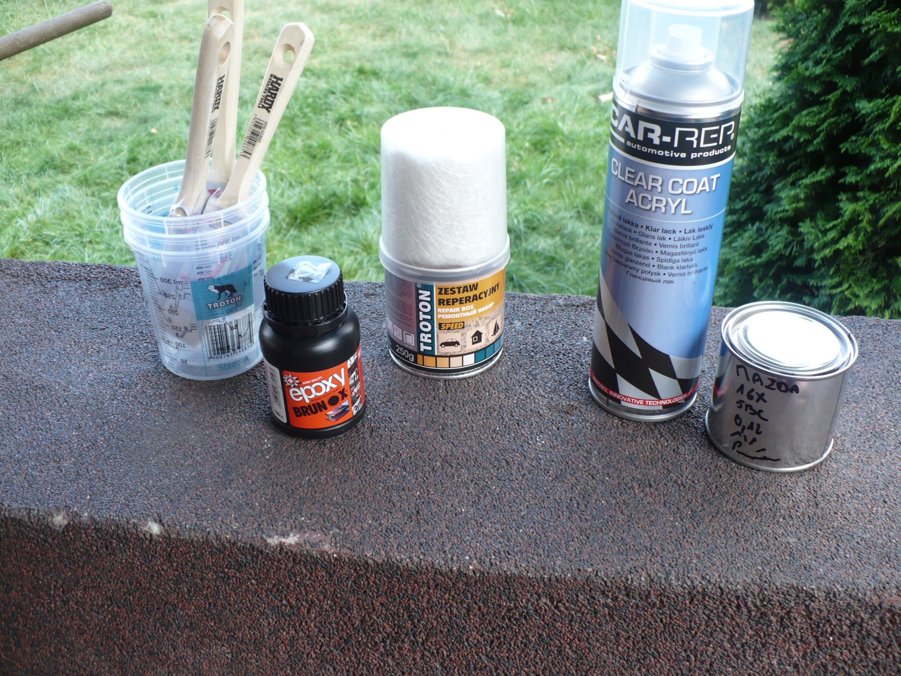

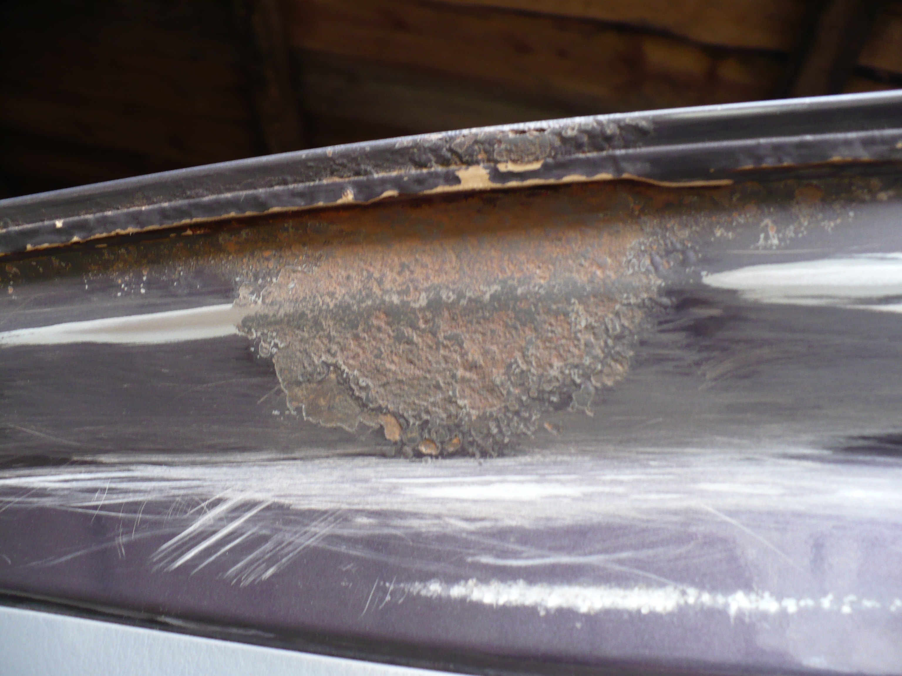

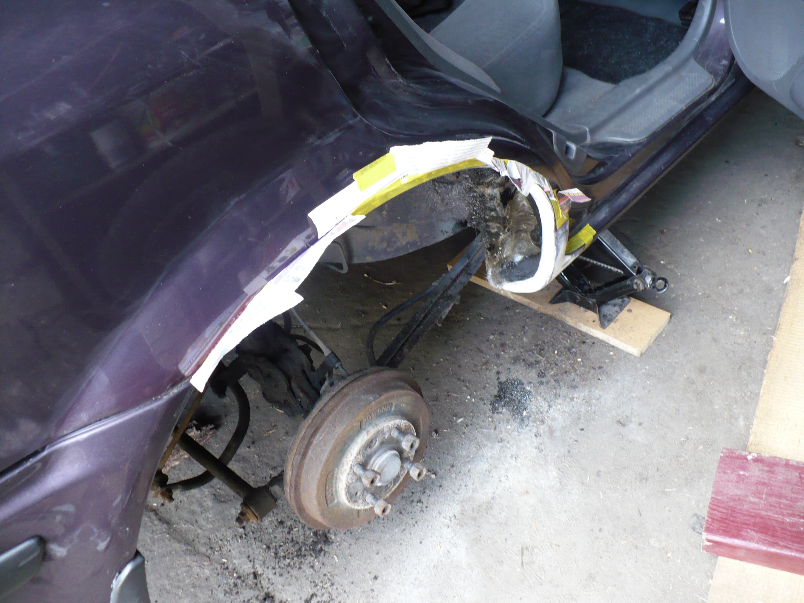

Postprzez Palele » 1 sie 2014, 20:12

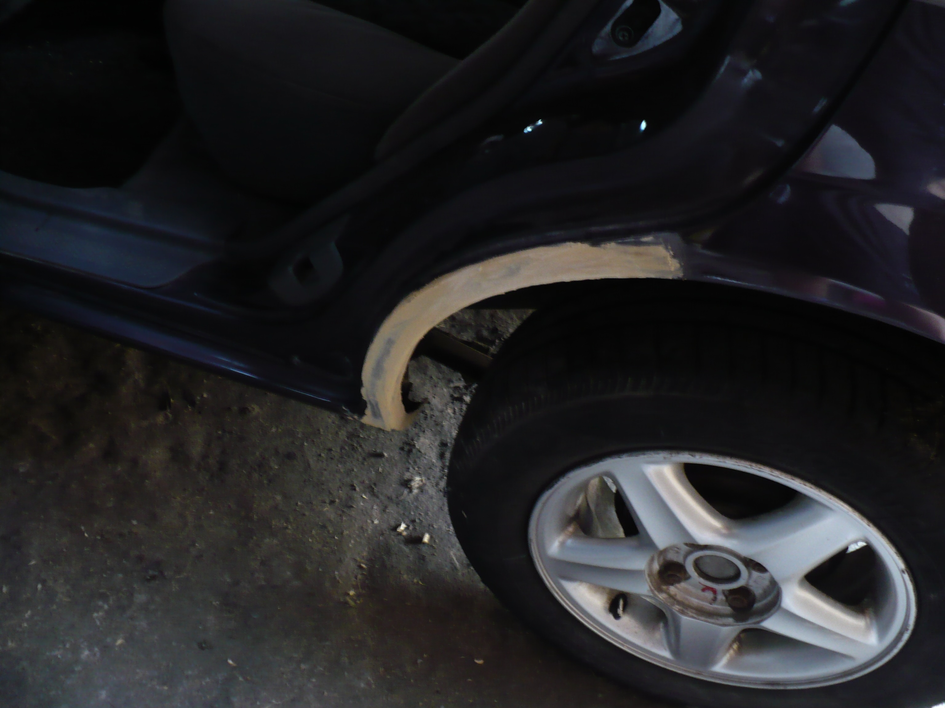

Dzień 1
Wziąłem się za remont blacharki, papier ścierny w dłoń i szorujemy, potem Brunox epoxy, 3 warstwy tego i 24h schnięcia. Zdjęcia sprzed malowania brunoxem. Malowałem dolne ranty drzwi od kabiny, nadkola i wewnętrzną stronę klapy bagażnika. Progi i podłoga została zabezpieczona przez poprzedniego właściciela, więc spokój.
Tego samego dnia przyjechał też kurier z małym prezentem <jupi>
Wiem że nie jest to najlepszy sposób na naprawę blacharki ale robiłem tak już raz w volvo 440(2012) i rdza jeszcze nie wyszła.
Dopisano 1 sie 2014, 21:34:

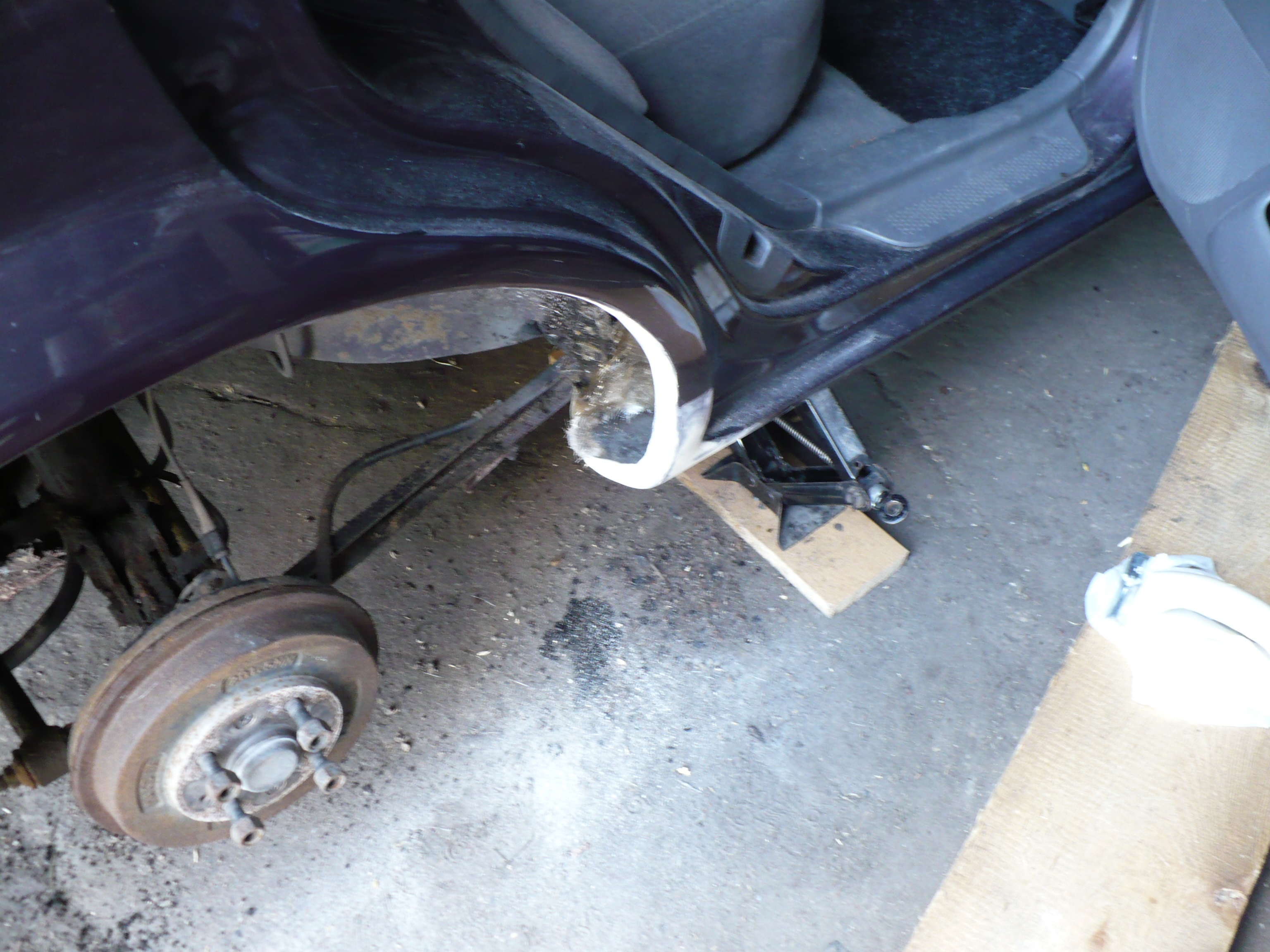

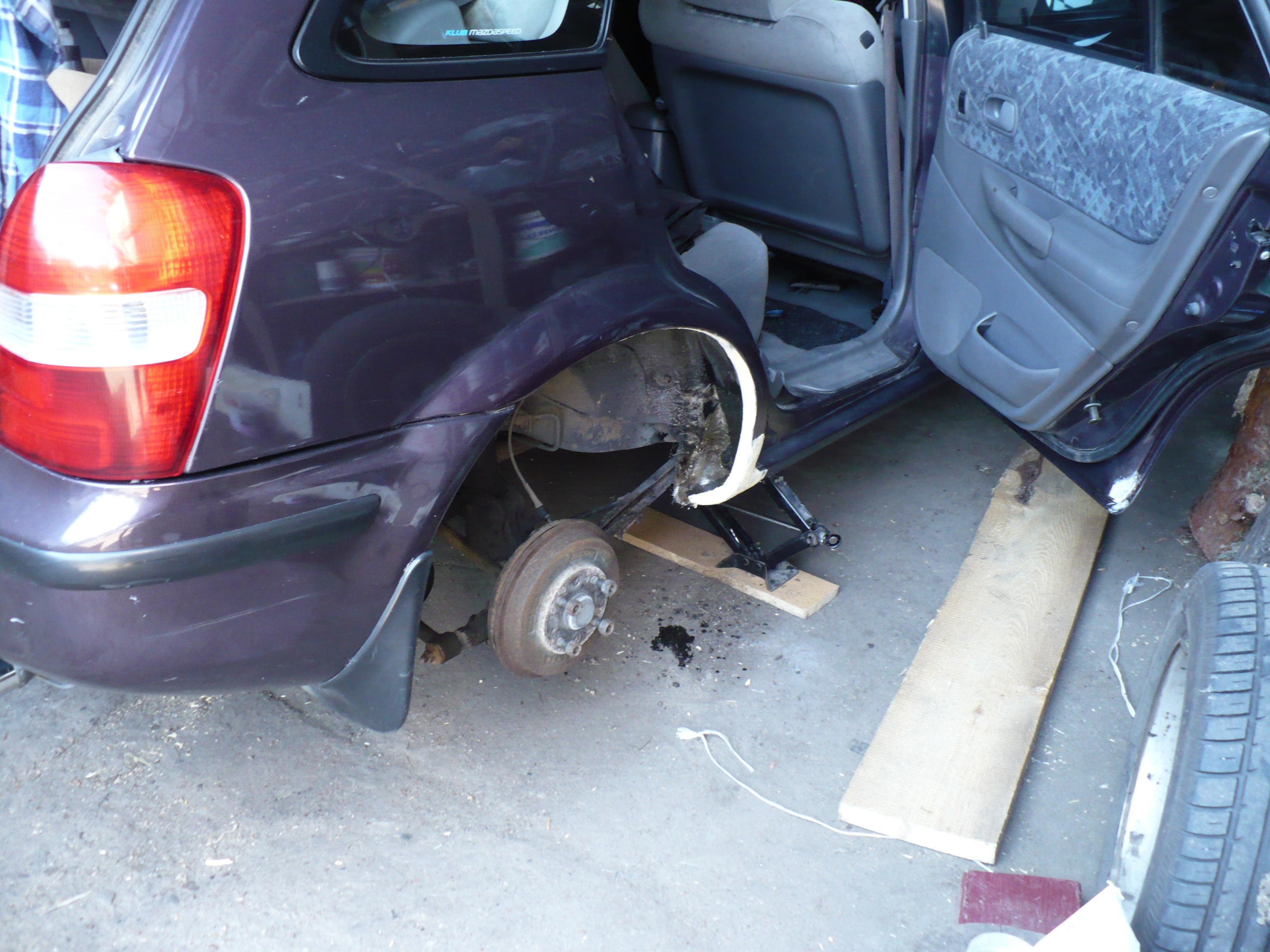

Dzień 2
Dzisiaj przeszlifowałem brunox i położyłem szpachlę oraz w jednym nadkolu była dziura więc położyłem 3 warstwy maty szklanej z żywicą z zestawu naprawczego w odstępach czasu. Oraz była malutka dziurka w progu więc dla świętego spokoju też ją zalepiłem, wiem że nie jest to najlepsze rozwiązanie i każdy będzie pisać że trzeba było wspawać blachę. Ale jak wspominałem wcześniej nie mam wielkich funduszy, pozostałą blachę co była pod i za przeszlifowałem i zabezpieczyłem przed korozją.

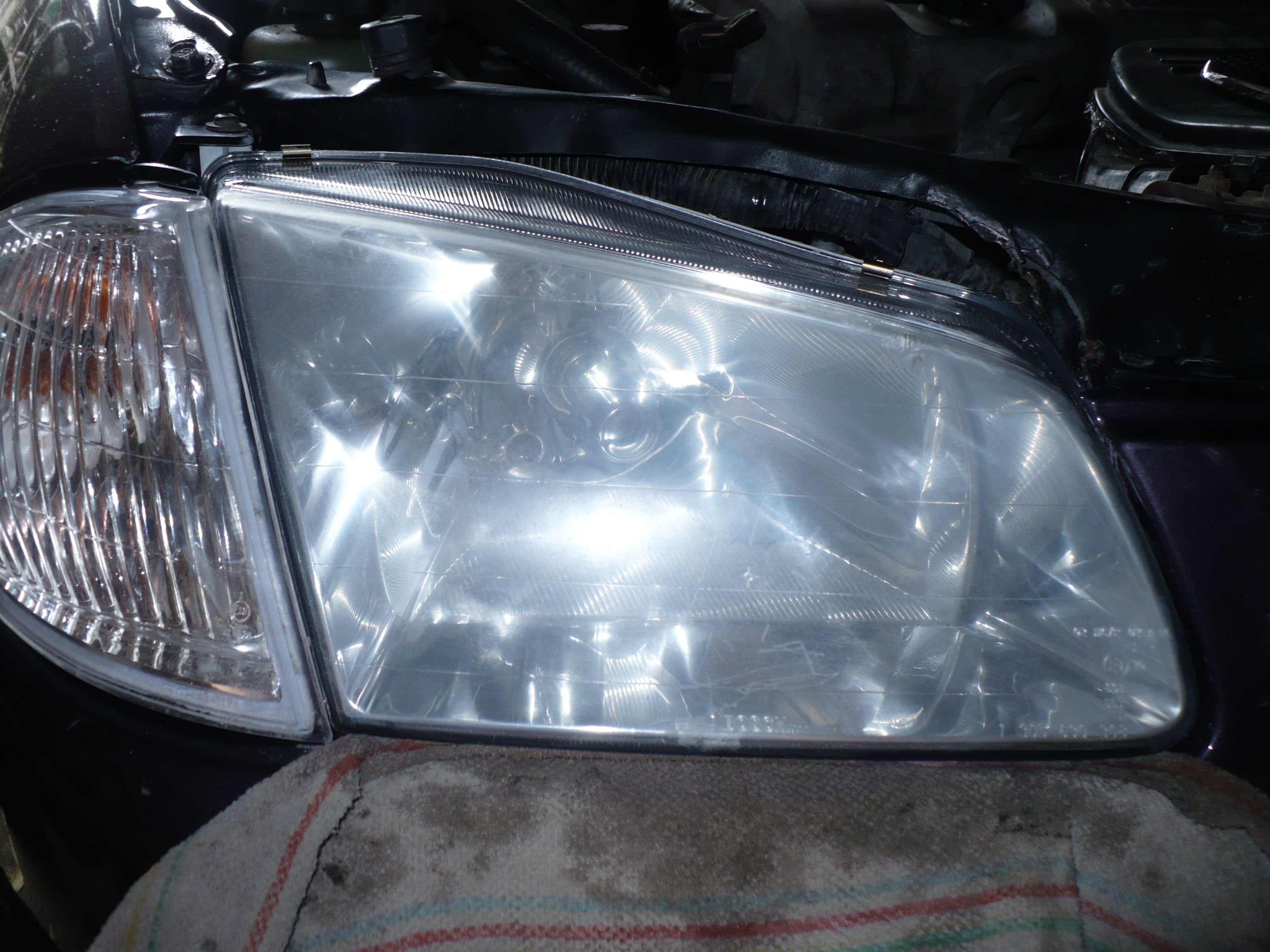

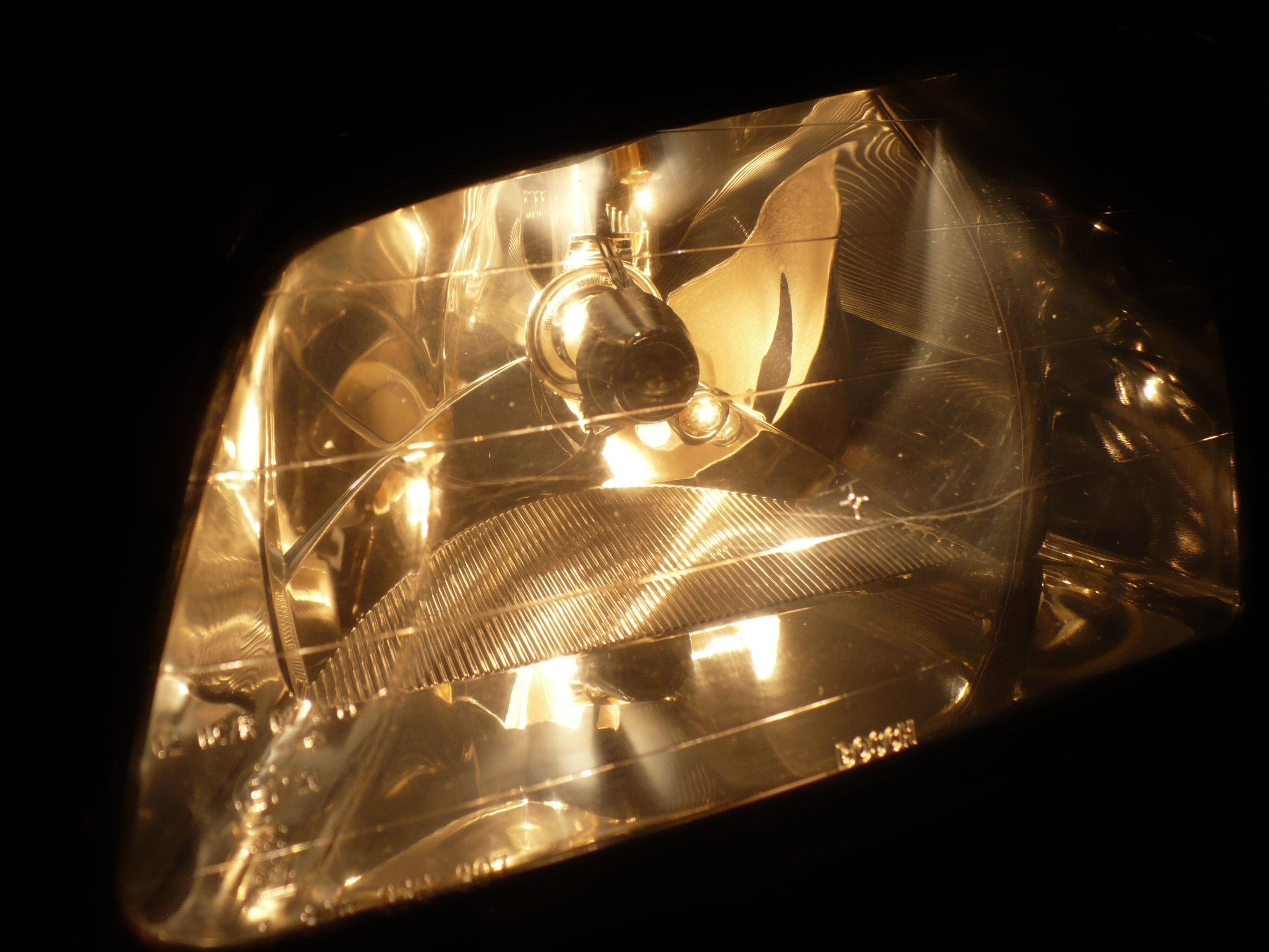

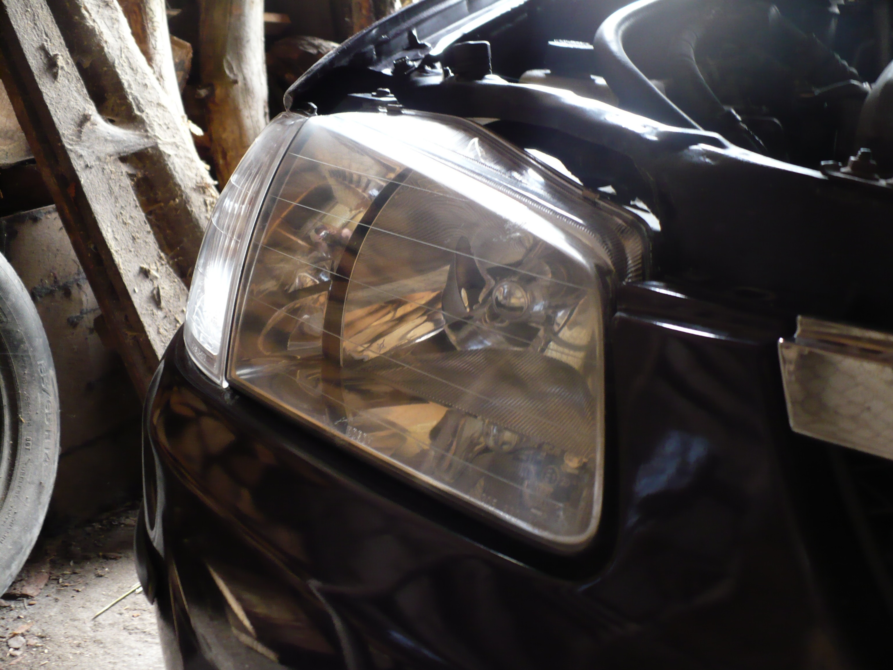

Korzystając z czasu, wybrałem się do sklepu i kupiłem papiery wodne różnej gradacji i wziąłem się za polerowanie reflektorów.
Papiery jakie użyłem 600=>1000=>1500=>2000=>2500
Potem pasta polerska POORBOY'S WORLD SSR 2 gdyż taką posiadałem i na to wosk firmy K2.
Zdjęcia niestety nie oddają efektu jaki mi wyszedł. :) Nie wiem czemu ale wraz jest lekko mleczny kawałek ale to chyba od wewnątrz, wypalone przez żarówki.
Plany na jutro to przeszlifować szpachlę i lakierować.

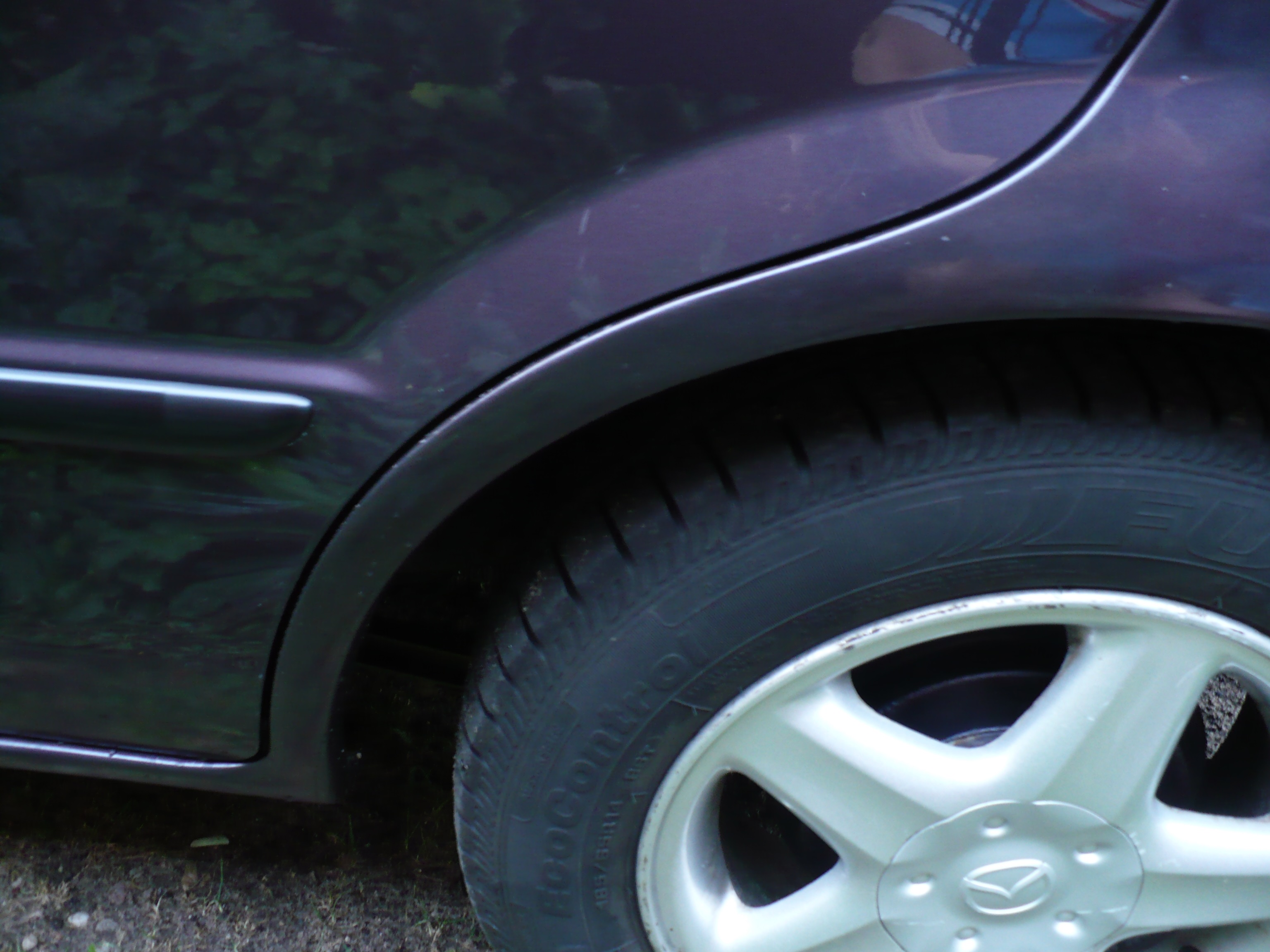

Postprzez Palele » 3 sie 2014, 08:02
Dzień 3
Szlifowanie i malowanie. Niestety lakiernikiem nie będę, <lol> nie mam do tego predyspozycji i nie wiem czy nie będę zdzierać tego lakieru i czy nie oddam do lakiernika auta gdyż wyszło ch%%%wo. :|
I to byłby koniec prac, jutro jeszcze wypoleruję te nadkola i zobaczymy jak to wyjdzie.

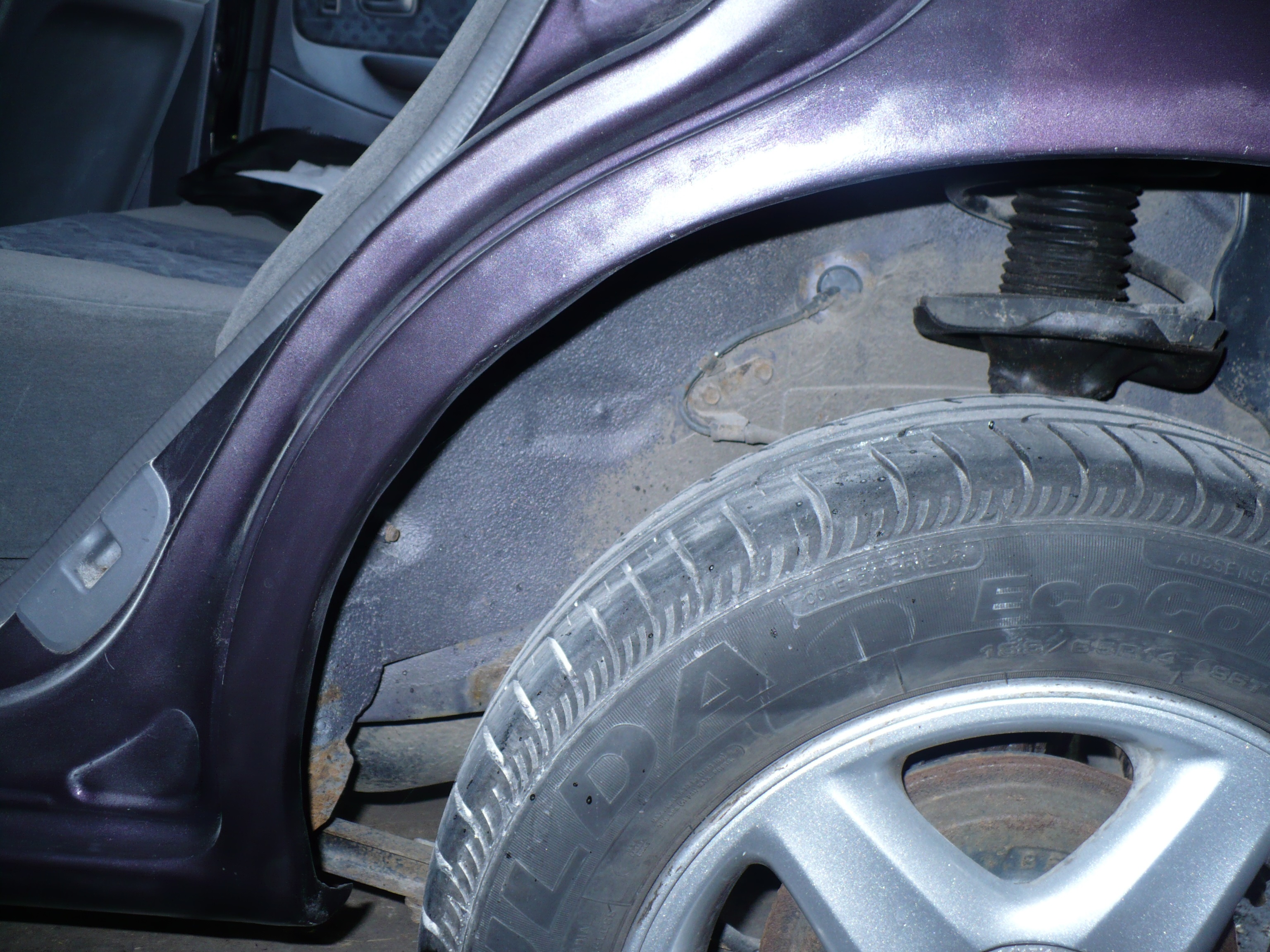

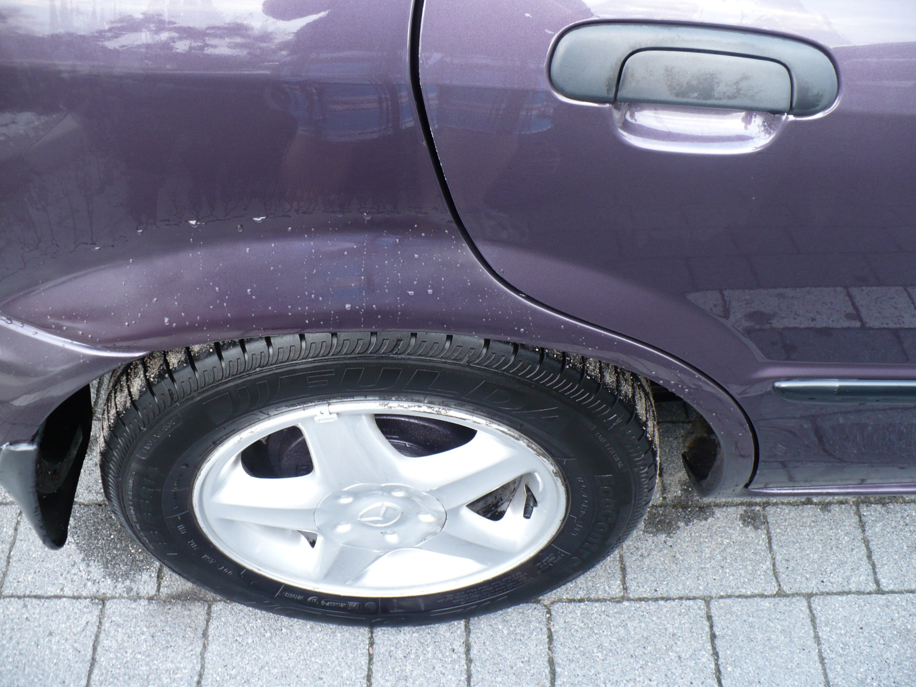

Postprzez Palele » 6 sie 2014, 21:49
Tak wyglądają nadkola, jak znajdę chwilę wolnego czasy to przytre je papierem wodnym i spoleruję.
Od: 11 cze 2014, 20:14
Posty: 333 (2/0)
Ex – Mazda 323f BJ
1.5 ZL 88km + LPG
1998
Postprzez gerz50 » 7 sie 2014, 15:08
przyznam że nieźle Ci te nadkola wyszły :) Auto i tak mlode juz nie jest wiec tez nie ma co wymagać, ważne żeby utrzymać w miarę mechanicznie i wizualnie autko :–) :)

Postprzez Megsonn » 7 sie 2014, 16:59
Widać, że ten lakier co dobrales jest idealny
Zaś ten kawałek kto jak mowiles robiony
Był wczesniej jest bardziej fioetowy
Mowia z sprayem się nie da
Ale dla mnie efekt zadowalający
Chyba swoje też jednakzrobię sam:–)
Przepoleruj jeszcze:–)

Postprzez Palele » 7 sie 2014, 17:06
Sprayem dawałem tylko bezbarwny a bazę kładłem najpierw pędzelkiem ale że kiepsko wyszło to starłem i bardzo gęstą gąbką meblową :) 7 razy taniej niż u lakiernika :D
