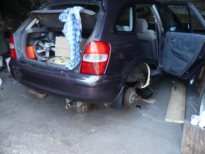

No więc od poniedziałku byłem moją Madzią i z innymi osobami nad naszym morzem w Jastrzębiej Górze, w sumie nabiłem około 1100km i straciłem tylne zawieszenie przez nadmierne obciążenie i kiepskie drogi.
Dodatkowo dzisiaj wygiąłem ten podłużny wahacz i muszę go wymienić bo ociera o koło
Najbliższe plany to ten nieszczęsny wahacz i zawieszenie z tyłu ale pewnie zawieszenie poczeka z braku funduszy

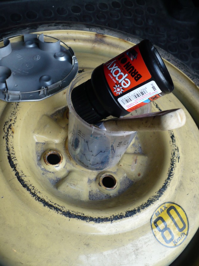

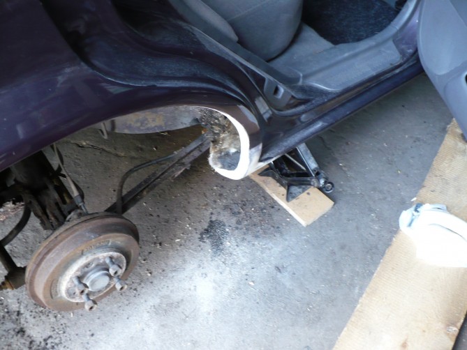

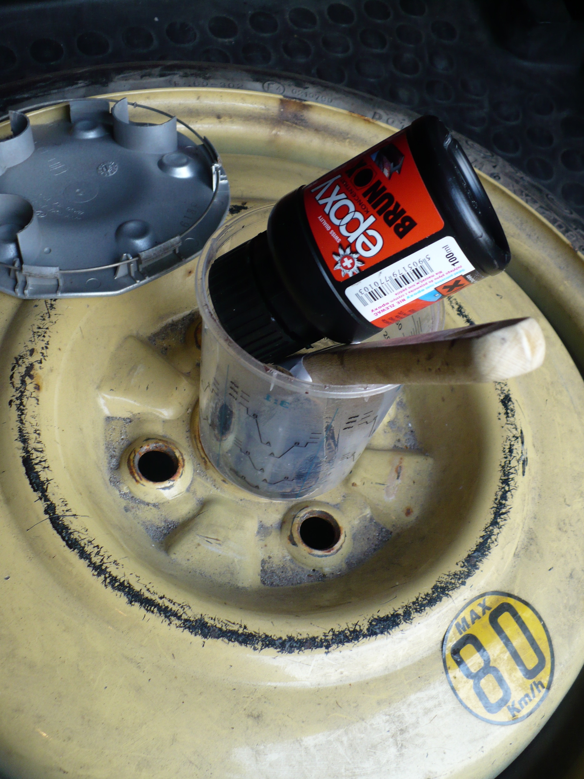

Dzień 1

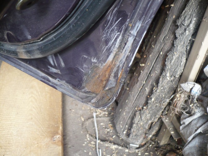

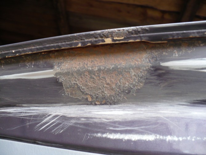

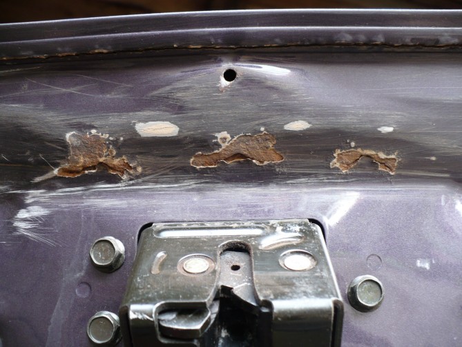

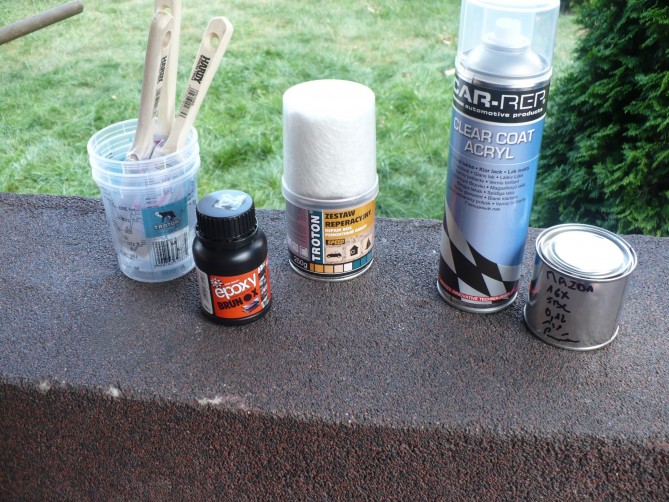

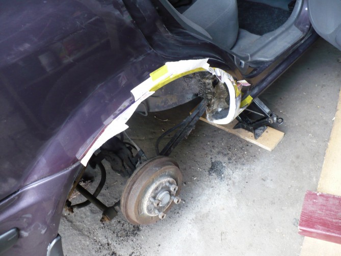

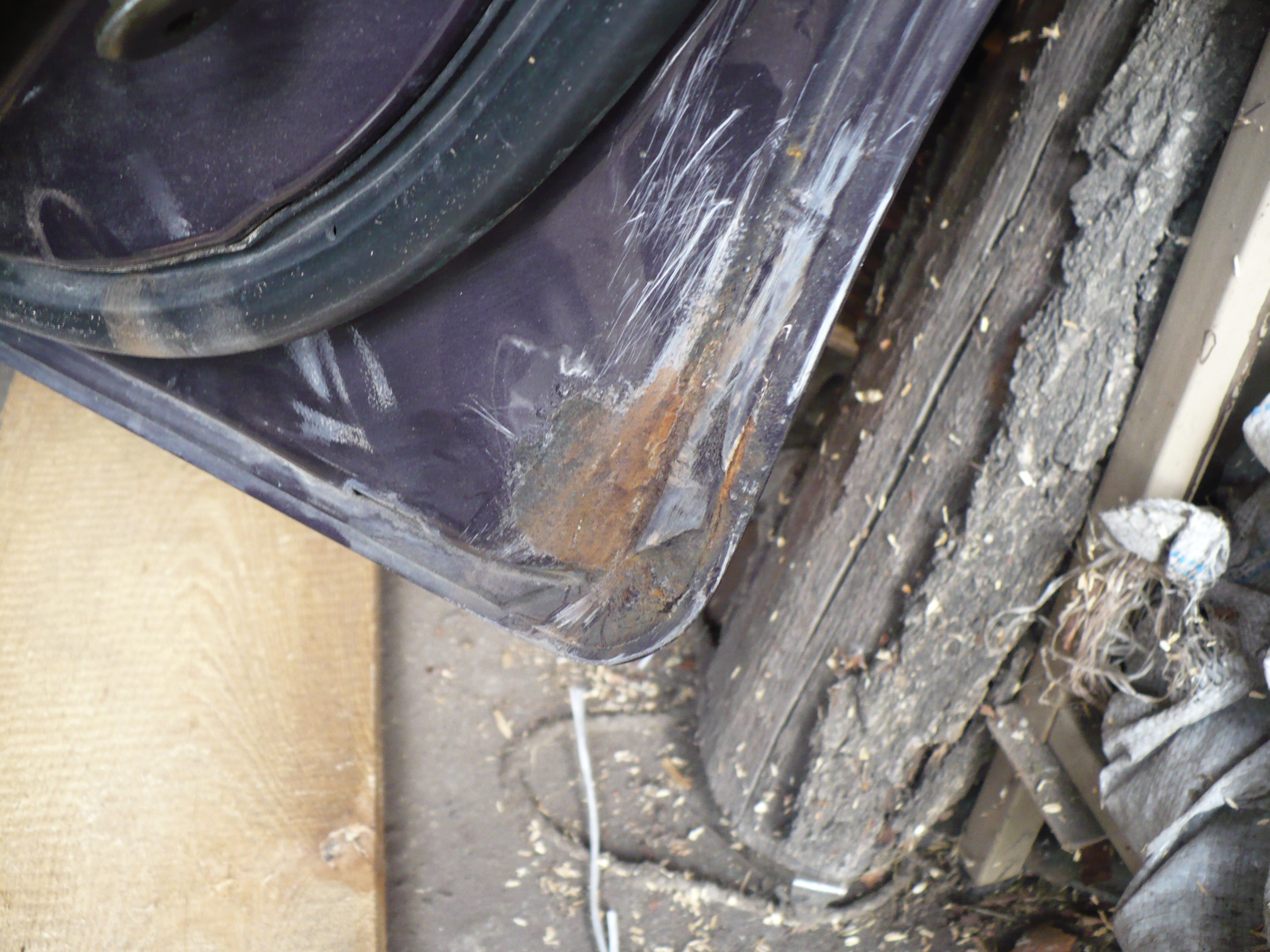

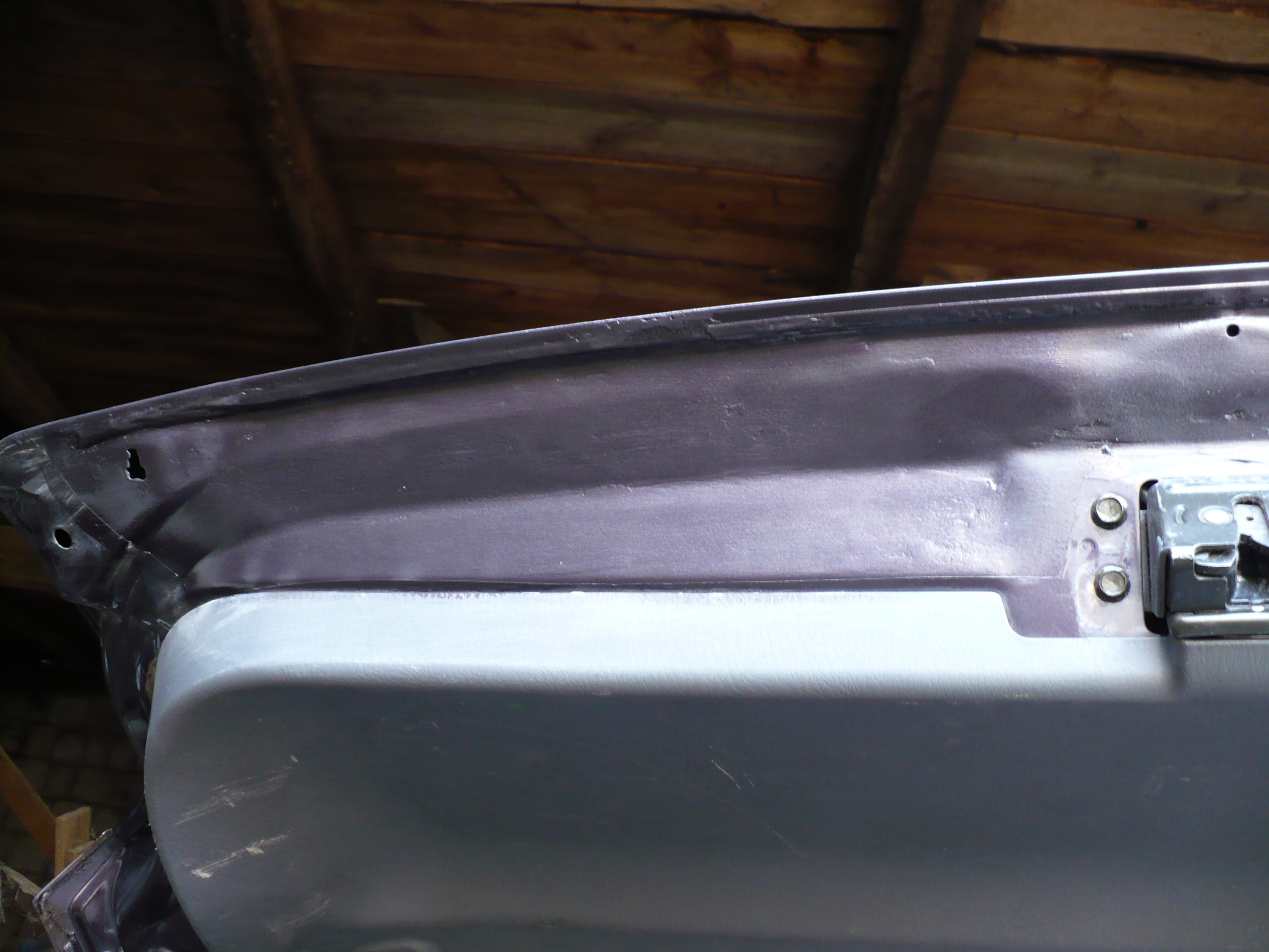

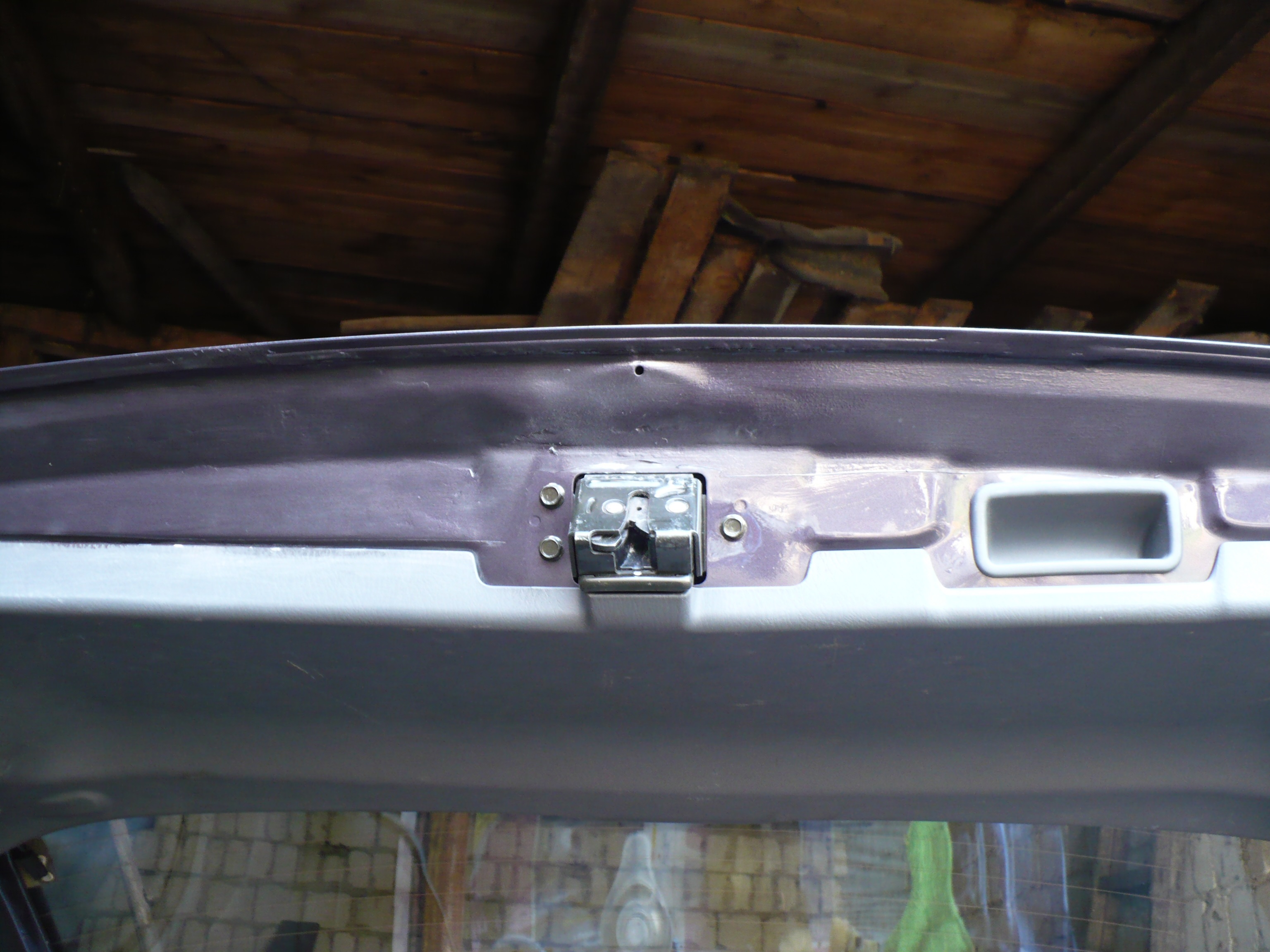

Wziąłem się za remont blacharki, papier ścierny w dłoń i szorujemy, potem Brunox epoxy, 3 warstwy tego i 24h schnięcia. Zdjęcia sprzed malowania brunoxem. Malowałem dolne ranty drzwi od kabiny, nadkola i wewnętrzną stronę klapy bagażnika. Progi i podłoga została zabezpieczona przez poprzedniego właściciela, więc spokój.
Tego samego dnia przyjechał też kurier z małym prezentem
Wiem że nie jest to najlepszy sposób na naprawę blacharki ale robiłem tak już raz w volvo 440(2012) i rdza jeszcze nie wyszła.
Dopisano 1 sie 2014, 21:34:

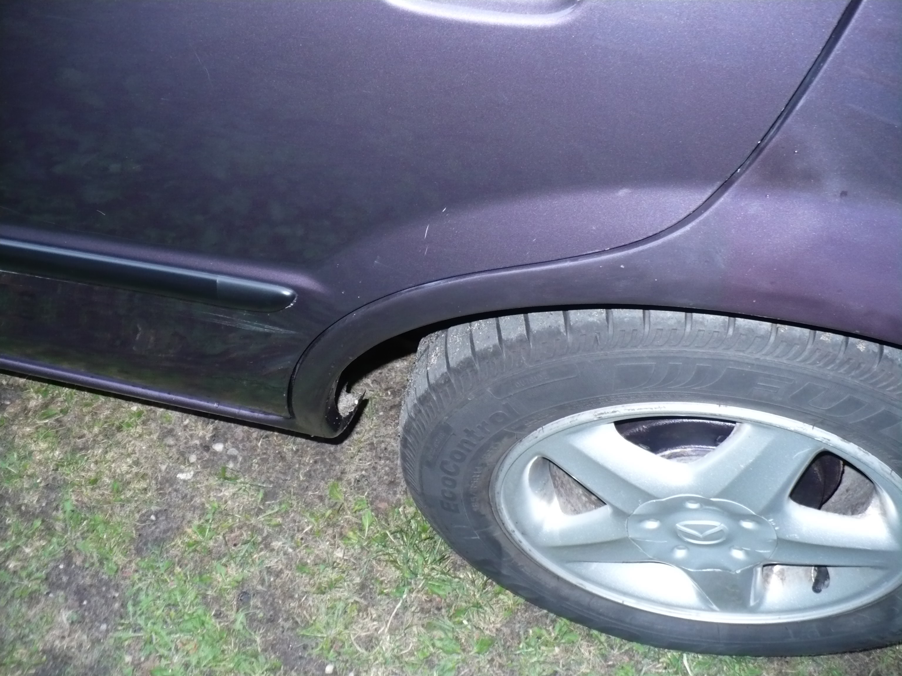

Dzień 2

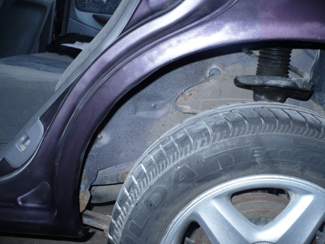

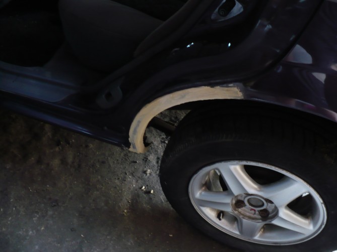

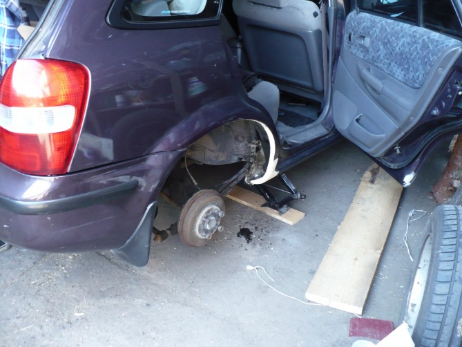

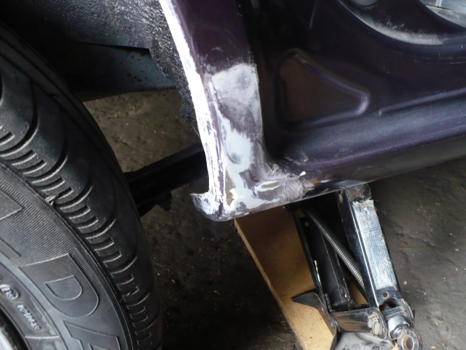

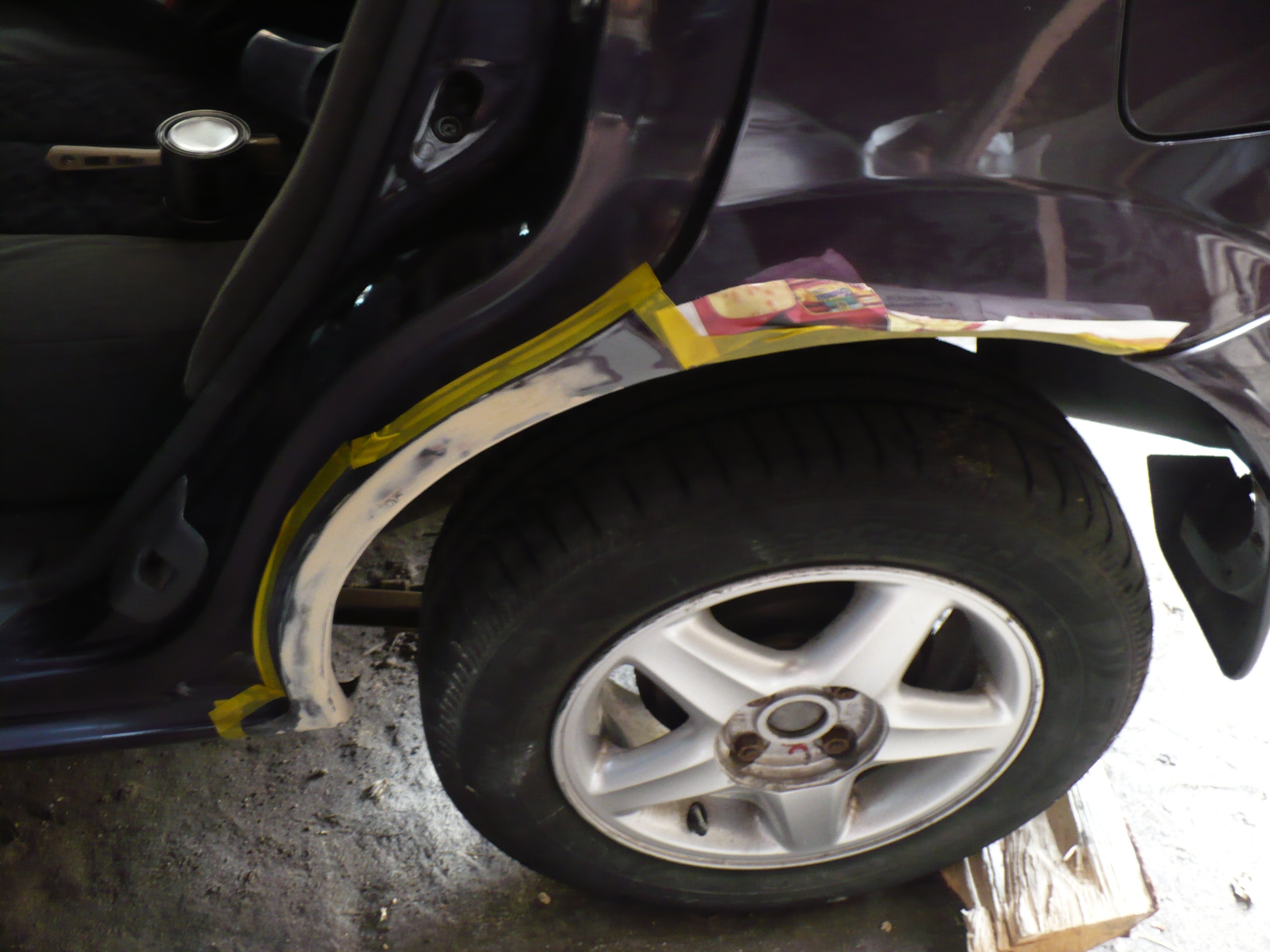

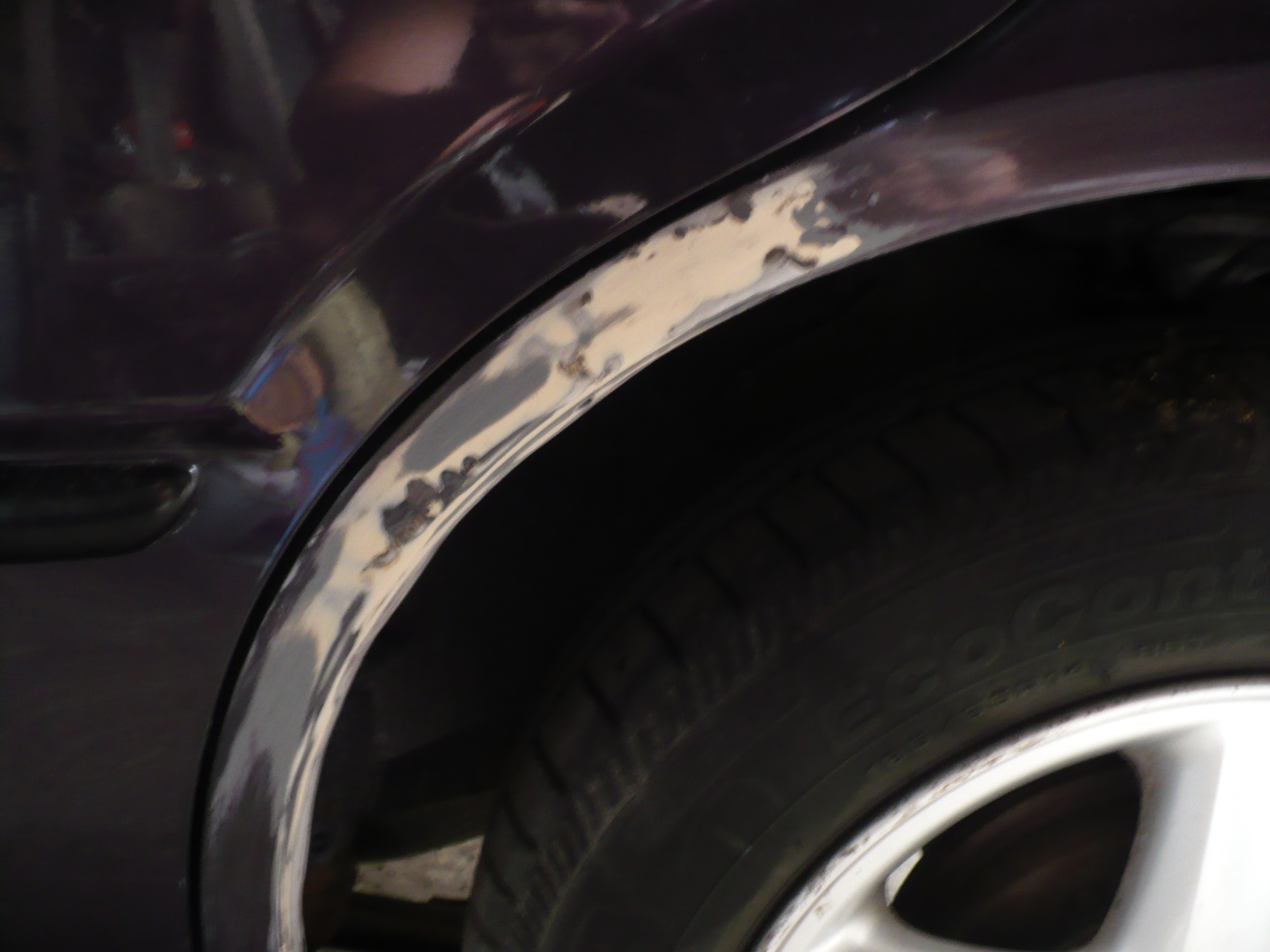

Dzisiaj przeszlifowałem brunox i położyłem szpachlę oraz w jednym nadkolu była dziura więc położyłem 3 warstwy maty szklanej z żywicą z zestawu naprawczego w odstępach czasu. Oraz była malutka dziurka w progu więc dla świętego spokoju też ją zalepiłem, wiem że nie jest to najlepsze rozwiązanie i każdy będzie pisać że trzeba było wspawać blachę. Ale jak wspominałem wcześniej nie mam wielkich funduszy, pozostałą blachę co była pod i za przeszlifowałem i zabezpieczyłem przed korozją.

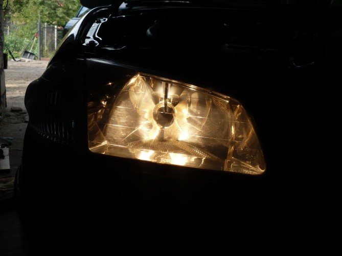

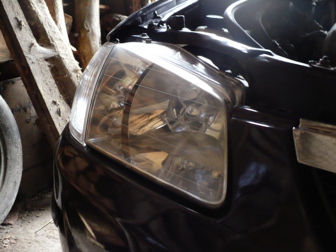

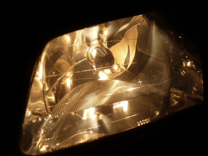

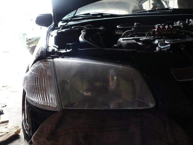

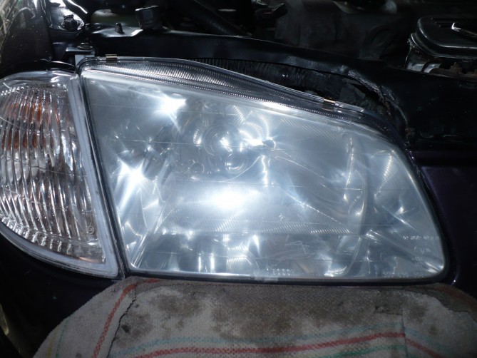

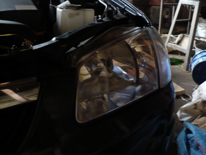

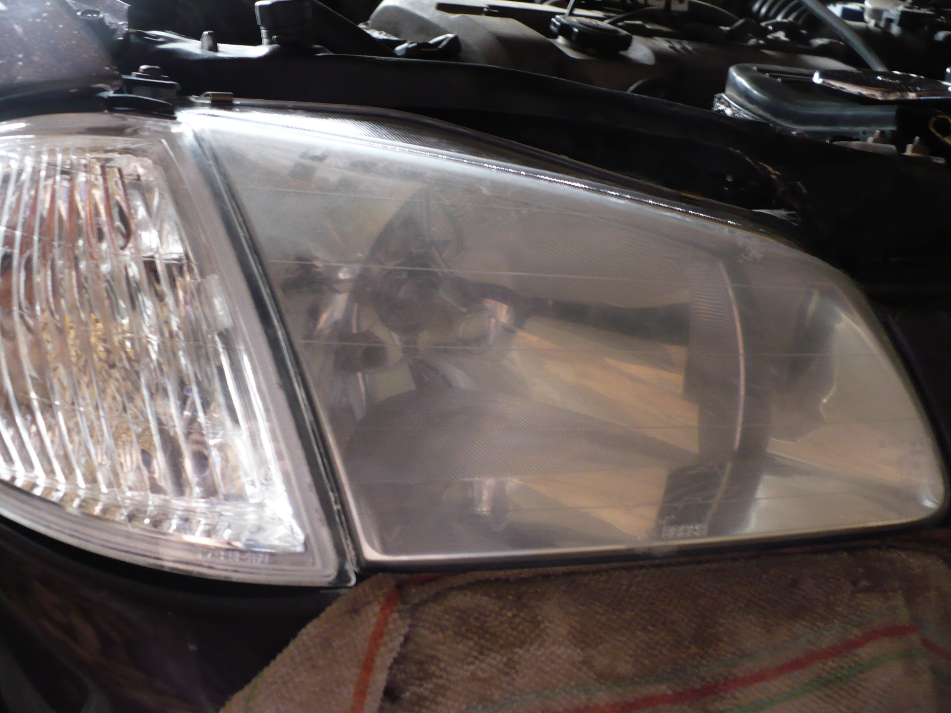

Korzystając z czasu, wybrałem się do sklepu i kupiłem papiery wodne różnej gradacji i wziąłem się za polerowanie reflektorów.
Papiery jakie użyłem 600=>1000=>1500=>2000=>2500
Potem pasta polerska POORBOY'S WORLD SSR 2 gdyż taką posiadałem i na to wosk firmy K2.
Zdjęcia niestety nie oddają efektu jaki mi wyszedł.
  Nie wiem czemu ale wraz jest lekko mleczny kawałek ale to chyba od wewnątrz, wypalone przez żarówki.
Plany na jutro to przeszlifować szpachlę i lakierować.
Dzień 2

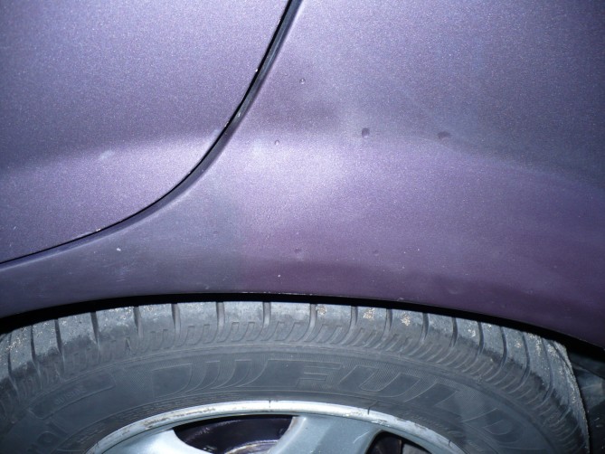

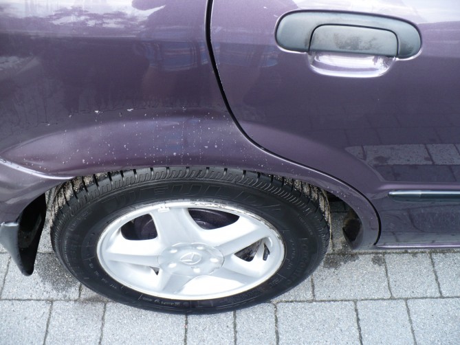

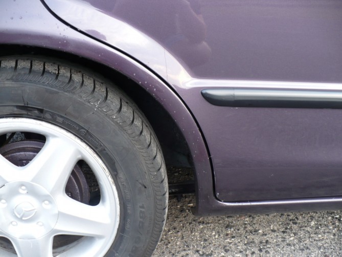

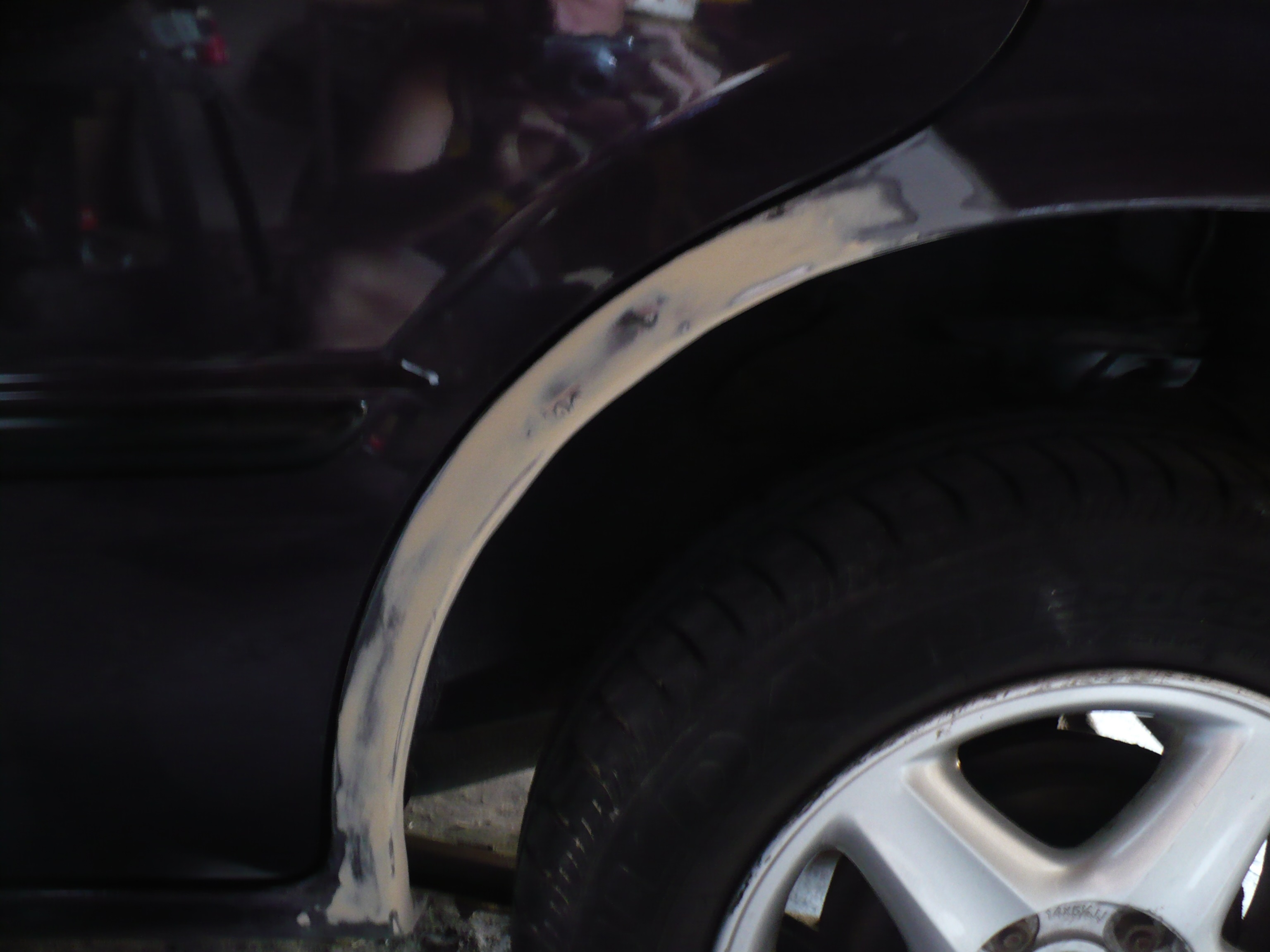

Dzień 3
Szlifowanie i malowanie. Niestety lakiernikiem nie będę,
  nie mam do tego predyspozycji i nie wiem czy nie będę zdzierać tego lakieru i czy nie oddam do lakiernika auta gdyż wyszło ch%%%wo.
I to byłby koniec prac, jutro jeszcze wypoleruję te nadkola i zobaczymy jak to wyjdzie.
  nie mam do tego predyspozycji i nie wiem czy nie będę zdzierać tego lakieru i czy nie oddam do lakiernika auta gdyż wyszło ch%%%wo. I to byłby koniec prac, jutro jeszcze wypoleruję te nadkola i zobaczymy jak to wyjdzie.
Widzę, że sam ogarniasz blacharkę.
U mnie też wypada zrobić przed zimą bo zaczyna się pokazywać

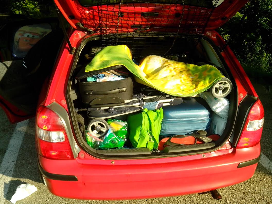

W te wakacje zrobiliśmy z żoną i dzieciakiem prawie 4000 km. Mam założone kółka 16 z dość małym et i podczas całej trasy może dwa razy otarły mi opony o ranty, a po naprawdę różnych drogach jechaliśmy (Rumunia, Bułgaria).
Nasz bagażnik wyglądał tak:

Bagażnik przypakowany tak jak nasz tylko u mnie był komplet 5 osób i 2 były potężnej postury i wago też koło 100
  i zawieszenie to odczuło. Powiedz jak zszedłeś do takiego spalania.
  Palele napisał(a):Bagażnik przypakowany tak jak nasz tylko u mnie był komplet 5 osób i 2 były potężnej postury i wago też koło 100![]()
To faktycznie jak miałeś komplet osób to zawieszenie dostało w tyłek ostro

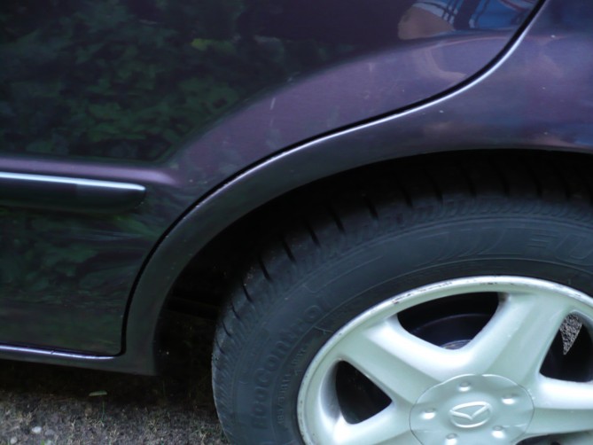

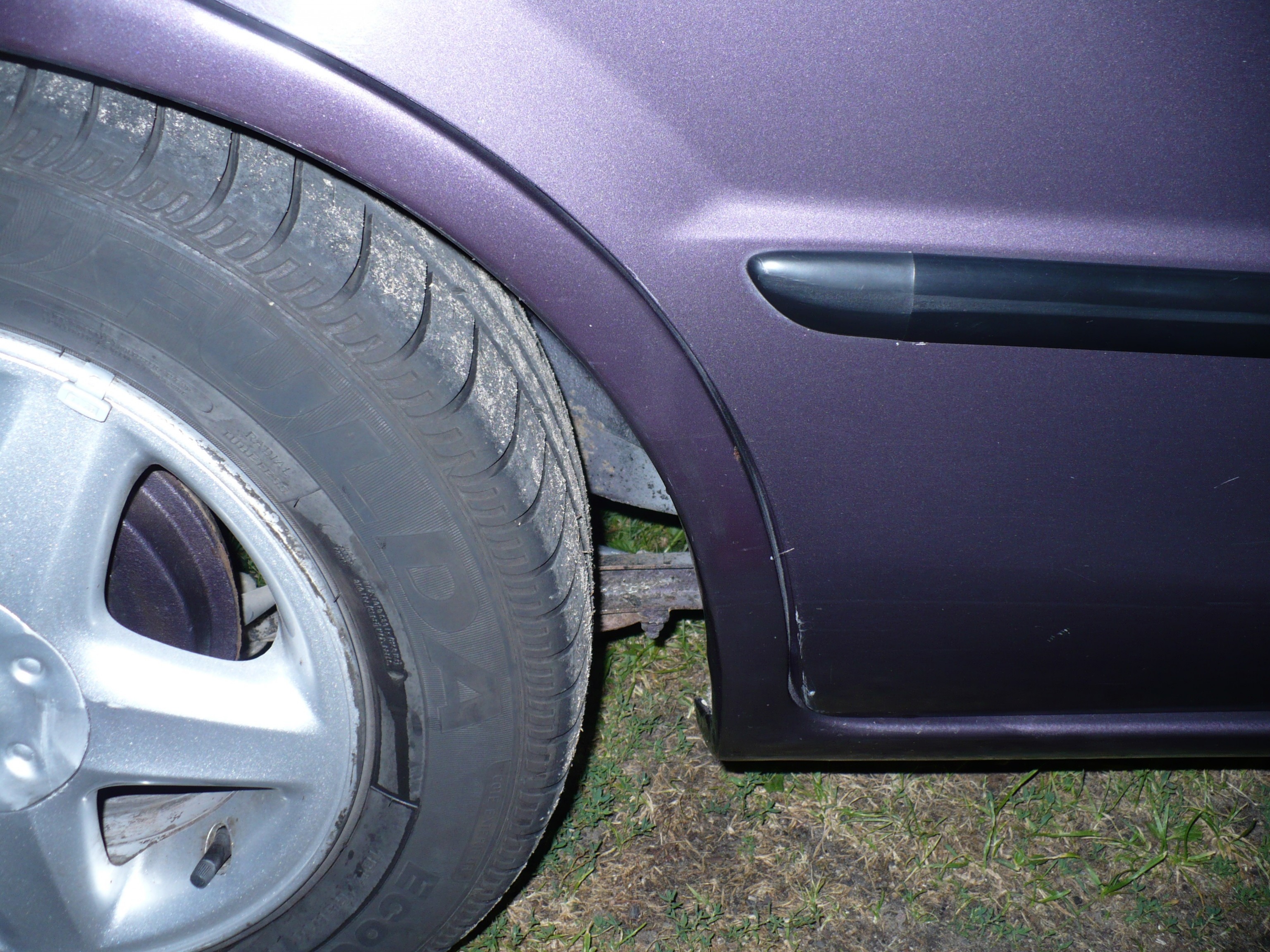

  Jutro jak wrócę z roboty to spoleruję miejsca gdzie malowałem i wstawię nowe zdjęcia całego auta.
		przyznam że nieźle Ci te nadkola wyszły
  Auto i tak mlode juz nie jest wiec tez nie ma co wymagać, ważne żeby utrzymać w miarę mechanicznie i wizualnie autko :–)

Widać, że ten lakier co dobrales jest idealny
Zaś ten kawałek kto jak mowiles robiony
Był wczesniej jest bardziej fioetowy
Mowia z sprayem się nie da
Ale dla mnie efekt zadowalający
Chyba swoje też jednakzrobię sam:–)
Przepoleruj jeszcze:–)

Sprayem dawałem tylko bezbarwny a bazę kładłem najpierw pędzelkiem ale że kiepsko wyszło to starłem i bardzo gęstą gąbką meblową
  7 razy taniej niż u lakiernika
