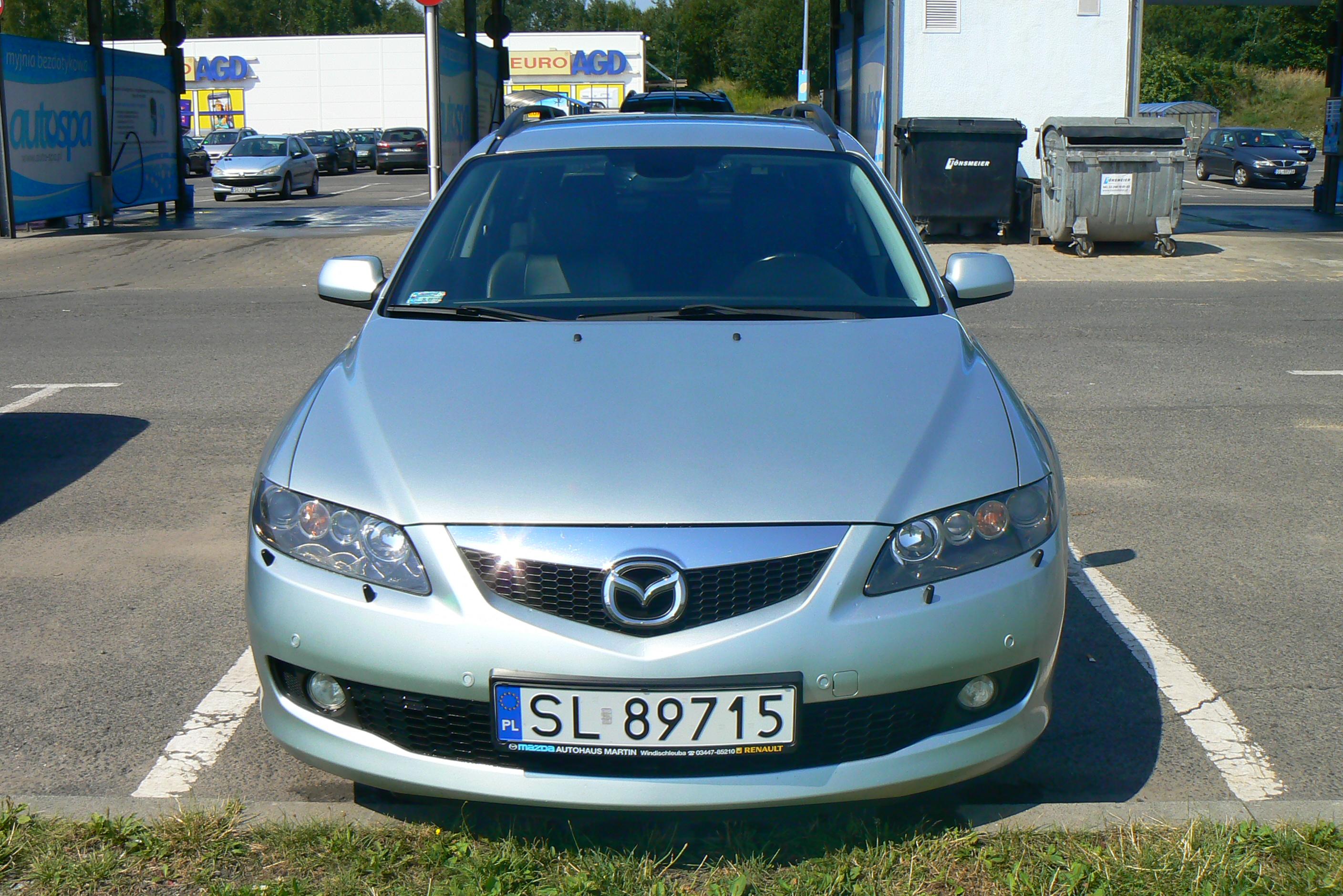

Takie wkłady są do benzyny – tam nie ma intercoolera. Co do wkładki z ramką – jest ona pełna tylko z prawej strony, z lewej jest to tylko pusta ramka.
Nie mówię, że zasłonięcie jest złe – nie znam się na tyle. Lecz na intercooler zawsze powinien być nalot powietrza z zewnątrz.
Co do intercoolera – zaniepokoiłem się trochę tym, że coś mu może przeszkadzać, ale kiedy odkręcałem pokrywy żeby dostać się do tych światełek to przypatrzyłem się temu dokładnie i wydaje mi się, że pomimo częściowego zasłonięcia, powietrze spokojnie się tam dostaje z 2wóch powodów. Po pierwsze wkład lampy nie jest cały zabudowany (na zdjęciach może tego nie widać ale okolo 1/3 tego wkładu to drobna siateczka – od zewnętrznej strony), a po drugie plastikowa "tuba" zamontowana na intercoolerze umiejscowiona jest w taki sposób, że zgarnia też powietrze z kratki obok wkładu ze światłem. Nie wiem czy jest to przerobione czy w każdej 6stce intercooler jest tak zbudowany. W każdym razie wydaje mi się, że dopływ powietrza jest zachowany
A co do samej mojej walki z tymi światłami to poległem – kabel, który od nich odchodzi gubi się gdzieś w wiązce pod belką i później już się nie pojawia, więc chyba pozostaje mi tylko wizyta u elektryka heh. Ale to pewnie nastanie dopiero po urlopie, czyli pod koniec sierpnia.
Zdjęć jeszcze też mi się nie udało zrobić, ale obiecuje, że jak tylko aparat powróci z wakacji, to zabieram go na sesje z Madzią:)

Kozub napisał(a): i z tego co kojarzę, to ten wkład też jest pełny.
Pełny jest tylko lewym, prawa strona natomiast ma przelot. Po prawej stronie masz intercooler który jest chłodzony powietrzem. Akurat twoje dzienne zasłaniają intercooler.
Kozub napisał(a):a po drugie plastikowa "tuba" zamontowana na intercoolerze umiejscowiona jest w taki sposób, że zgarnia też powietrze z kratki obok wkładu ze światłem. Nie wiem czy jest to przerobione czy w każdej 6stce intercooler jest tak zbudowany.
Tak jest w każdym dieselu 'po lifcie'. bezpośredni nadmuch na intercooler był bezpośrednim powodem, dlaczego u siebie tak a nie inaczej zamontowałem dzienne ledy. Dla mnie jest istotną rzeczą,aby intercooler był 'przedmuchiwany' maksymalnie powietrzem podczas jazdy. Ale jak pisałem, nie wiem czy w Twoim przypadku zaszkodzi to jakoś silnikowi – może raczej w nieznacznym stopniu tylko osiągom silnika (im cieplejsze powietrze dochodzi do kolektora, tym mniej tlenu wejdzie do komory spalania -efekt rozszerzenia cieplnego).

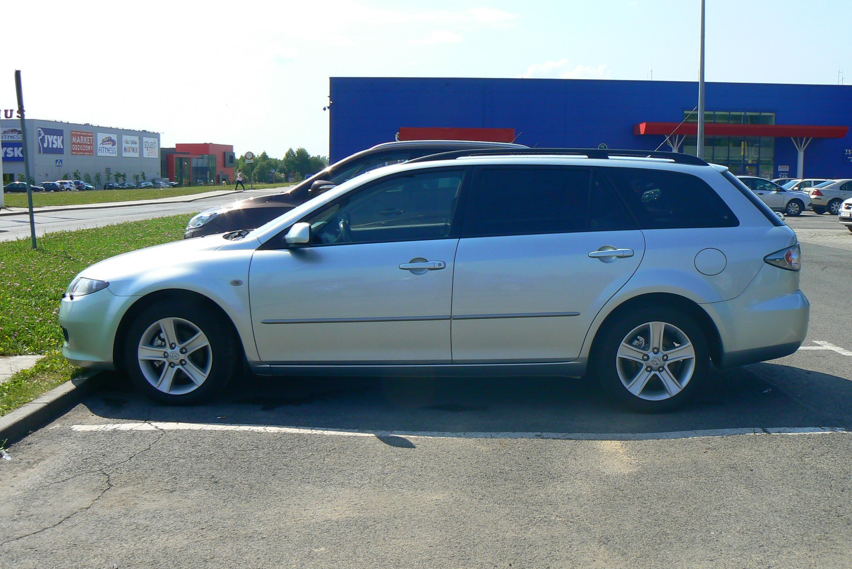

Trochę to trwało ale dzisiaj Madzia przeszła szybkie mycie i udało się zrobić kilka słonecznych fotek, tym razem zero filtrów, full natural

no i malina
teraz przynajmniej widać, że do IC dochodzi jakieś powietrze

Co do przyciemnienia szyb, to na tych zdjęciach wyszły serio jak by były tylko lekko przyciemnione, natomiast na żywo są wg mnie o wiele ciemniejsze. Co do % ich przyciemnienia, to niestety nie mam pojęcia. wydaje mi się, że oryginalne przyciemnienie to nie jest bo jest to folia (wiem bo w jednym miejscu jest zadrapana, prawdopodobnie przez nieumiejętne wypinanie rolety bagażnika
) no chyba, że oryginalnie folie kleili
. Co do widoku z wewnątrz to moim zdaniem jest całkiem fajnie, tzn nie jest ciemno jak w nocy, widać wszystko ale słońce tak mocno nie operuje.

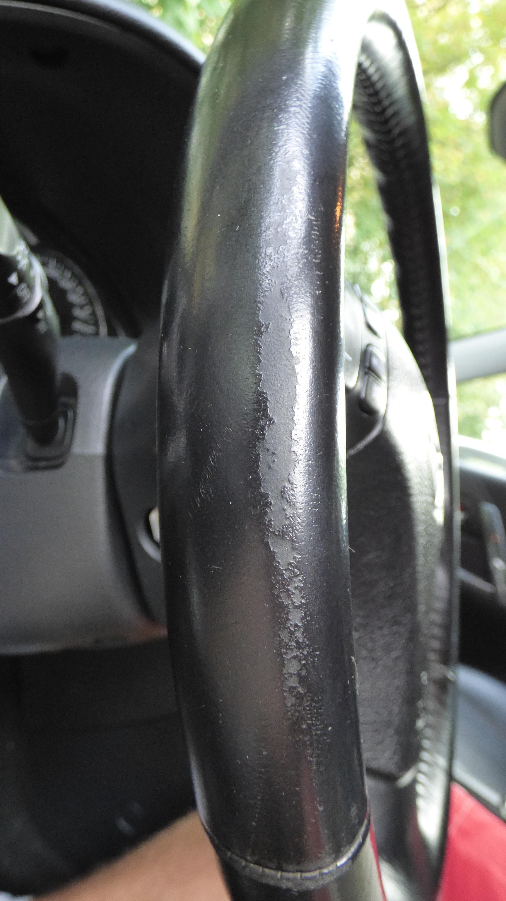

Ostatnio wpadły specyfiki do przypudrowania noska Madzi więc dzisiaj z racji wolnej chwili zabrałem się za robotę. Muszę powiedzieć, że efekt jest jak dla mnie satysfakcjonujący na 100%.
Produkty, których użyłem to Gliptone GT11 i GT12 oraz krem Saphir Renovating Cream.
Jako, że Madzia pod koniec września będzie obchodzić 7 urodziny, to wnętrze nie wyglądało już zbyt dobrze, a przypuszczam, że tapicerka nie była w żaden sposób czyszczona i konserwowana przez te 7 lat...
W podobnym stanie była też kierownica.
Specyfików użyłem zgodnie z zaleceniami producenta, poniżej efekt dzisiejszej pracy
(do wyczyszczenia i zakonserwowania został jeszcze cały tył)
Fotel kierowcy po zabiegu
Kierownica po zabiegu
