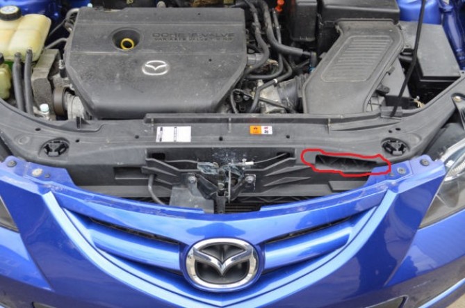

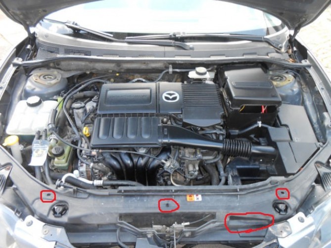

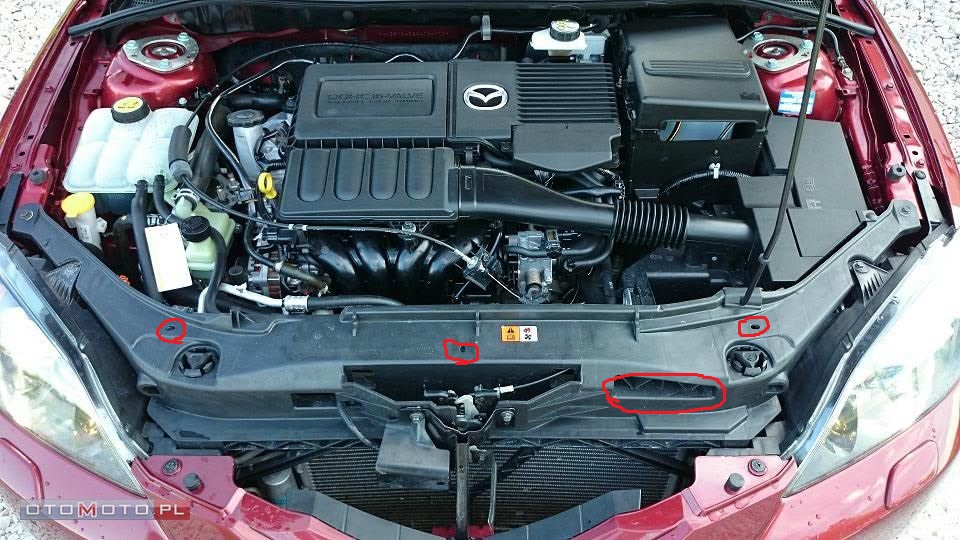

Przeglądając oferty zwrócił moją uwagę pewien szczegół dot. pasa
Sugeruje się żeby zwracać uwagę na naklejkę, jednak czy zwracaliście uwagę na otwory?
Wszystkie mazdy na mobile.de, które sprawdziłem, z przed liftingu (2007) mają mniej otworów-

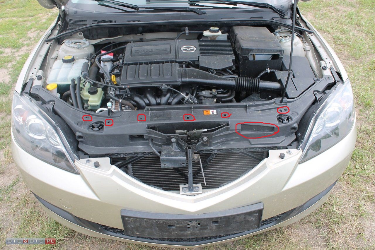

-niż te po liftingu
Czy w takim razie np. mogę podejrzewać, że w tej mazdzie (2008) pas był wymieniany, czy uważacie,
że nie ma się tym co sugerować?

Element przedniego pasa był dwa razy zmieniony w 2006 roku (pasuje zamiennie do wszystkich egzemplarzy). Nie znam szczegółów, ale na podstawie Twoich obserwacji prawdopodobne jest, że różnice są m.in w tych otworach. Możliwe więc, że auto na dolnym zdjęciu ma założone wzmocnienie od starszego dawcy. Ewidentnie natomiast brakuje w nim zaślepki dolotu do przewietrzania akumulatora.
Czy we wszystkich oryginalnych pasach jest to zaślepka czy jednak w niektórych występuje to jako stały element (jednolity-odlewany wraz z pasem)?

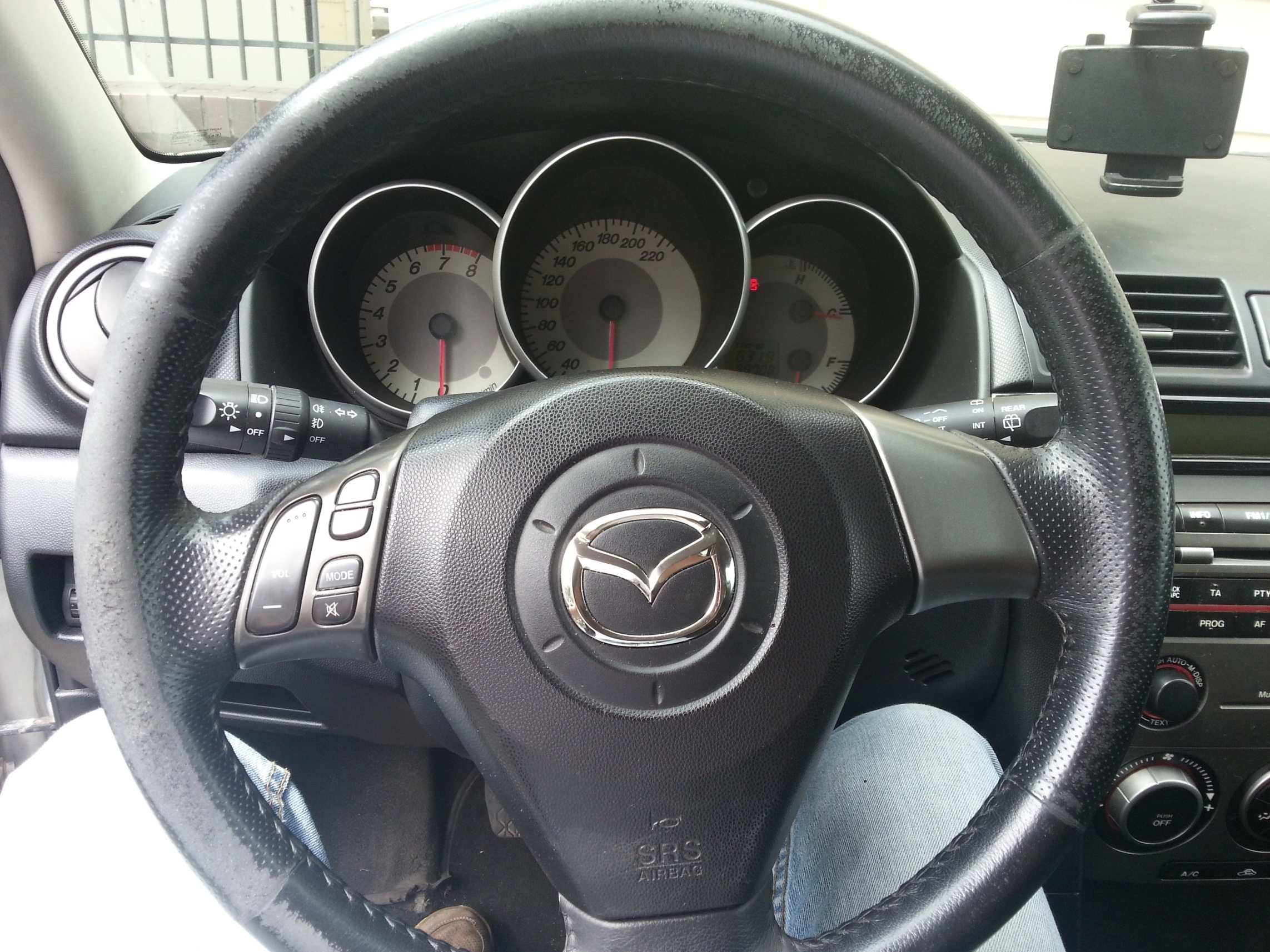

Mam możliwość kupienia Mazdy 3 Active sport 1.6 benzyna. Auto z 2006 roku, w 2008 roku przyprowadzone z Niemiec z przebiegiem 20 tys. Teraz ma 97 tys km. wszystko super, ale auto ma przetartą kierownicę jak w autach po 300 tys km...Sprawdzałem w serwisie Mazdy i ten przebieg z Niemiec jest potwierdzony, wątpię aby ktoś zrobil duzy przebieg w Polsce i w Polsce przekręcił licznik... zobaczcie zdjęcie i dajcie znac czy po prostu ktoś tak używał kierownicy, czy jest to niemożliwe i jednak cos musi być z przebiegiem.
pozdrawiam i z góry dziekuje za pomoc.

Widzialem na prawde duzo trojek i czasami w ogloszeniach moze nie byc widac wszystkiego mimo to tak zmasakrowanej kierownicy jeszcze nie ogladalem. Zakladajac ze przebieg jest prawdziwy jak to zrobic zeby ona tak wygladala? Ja nie wiem. Nie chce mi sie wierzyc w te kilometry.
przetarł sie lakier wiec polakieruj ją. prosty zabieg i stosunkowo niska cena
Przez miasto jak samoloteeeeeeem...
moze wlasciciel pracował przy jakiejś chemii ? albo kierownica z innego samochodu.
Śmiesznie wytarta.
Tylko jeśli wytarta kierownica skrywa tysiące kilometrów przebiegu to jej polakierowanie nie cofnie zużycia innych podzespołów auta.
tradeitdamn napisał(a):przetarł sie lakier wiec polakieruj ją. prosty zabieg i stosunkowo niska cena

btw wykładzina na podnóżku też wytarta ? to już raczej potwierdza kręcenie.

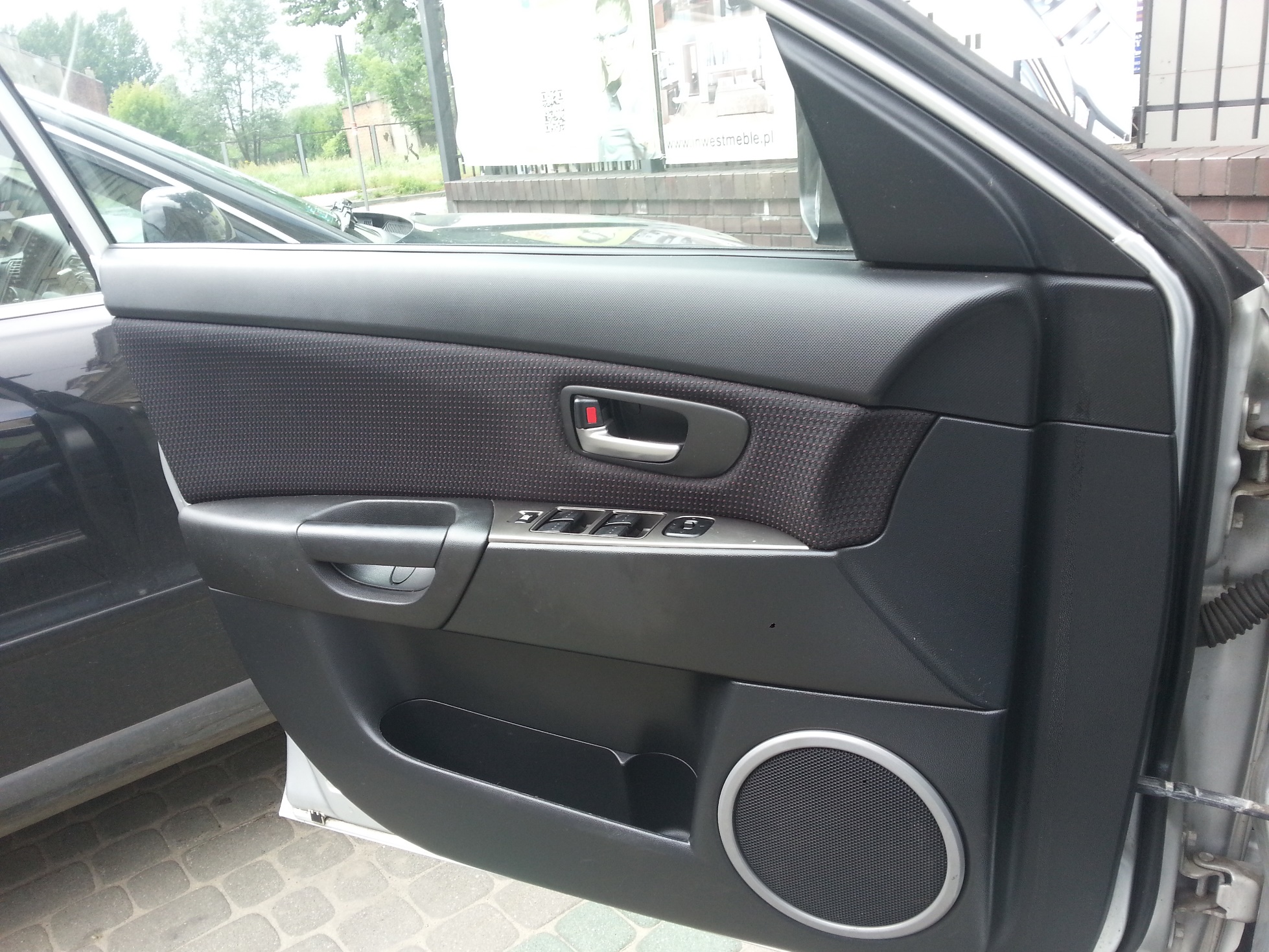

zobaczcie na inne elementy wnętrza, chyba nie widać dużego przebiegu na nim. sprzedający tłumaczy się, że jezdzil długo w gipsie, a poza tym jest osoba niepelenosprawną.
ktoś by krecil licznik w jeżdżąc w Polsce? przebieg z Niemiec potwierdzony.
dajcie znać proszę, bo nie chce kupic i się wtopić.

Jeżeli historia z gipsem jest prawdziwa, to zużycie kierownicy może tak wyglądać.
Najlepiej podjedź do najbliższej stacji kontroli pojazdów by sprawdzić resztę auta pod względem zużycia.

Ja kupiłem trójkę z przebiegiem 109 tys. z Niemiec poprzez Carpasje, przebieg potwierdzony. Kierownice mam leciutko podtartą z lewej strony na godzinie 9tej jak Twoja z prawej strony, ale za to fotel mam zużyty. Jak się dowiedziałem przez nie cały rok jeździł nią drugi właściciel z 40 kg nadwagi i ja skatował, a fotel też wyglada na 300tys, jak Twoja kierownica.
Polecam Ci ją obszyć nową skórą.
długo w gipsie tzn ile? 3mc? 6mc?
Nie jestem ortopedą, ale gipsu nie zakłada się na dłużej jak 6tyg. Nawet jak ktoś jeździ w gipsie to jesli jest świadom tego to zakłada pokrowiec na kierownice jak zauważy pierwsze oznaki wytarcia. Jeśli tego nie zrobił to jakie jest prawdopodobieństwo, że o innych rzeczach też nie pomyślał? W 7lat przejechał 80tyś? – skromnie, ale realnie tylko....
Co do wytarcia gałki od biegów to w wersjach poliftowych jest ona bardzo licha, ale zarazem bardzo łatwo i tanio ją zmienić w odróżnieniu od kierownicy.
Co do fotela, to jak pisze iwon44, jest on też dość lichy. Ja nie jestem gruby jak poprzedni własciciel auta iwon44, ale niski. Przy wysiadaniu/wsiadaniu mój boczek zawsze jest gnieciony bo mam krótką nogę ;/ Kierownicę mam wg. mnie w bardzo ładnym stanie. Jest śliska, ale właściwa do przebiegu. Z jednym przerysowaniem od spodu kierownicy od bransolety zegarka ;/
Teraz deser: jeśli miał lewą rękę w gipsie to czemu nie ma śladów podrapania na lewych drzwiach przy klamce, rączce, sterowaniu szybami i lusterek? Kierownica jest wytarta, aż do godziny 4. W zagipsowanej lewej dłoni, trochę ciężko tak kręcić kierownicą. Oczywiście mogę się mylić, ale weź też poprawkę, że Niemiec sprzedał auto w końcówce gwarancji ze śladowym przebiegiem, czemu? Opcje: bo zmienił w rozliczeniu na wyższy model – są bardzo sporadyczne przy takich przebiegach.

czyli wg Ciebie był bity, dlatego go sprzedał? wszystkie szyby są oryginalne. sprzedający jezdzil w Polsce głownie po miescie, wiec 77 tys przez 5 lat jest realne. przez telefon wydaje się uczciwą osobą. powiedział, że jest niepełnosprawny, nie wiem w jakim stopniu.
jeśli macie kogos kto mógłby mi ten samochod sprawdzić lub obejrzeć na zywo z Radomska lub okolic, nawet Częstochowy to proszę dajcie znac. ja mam az 350 km....
z góry dzięki.
pozdrawiam,
maciek
Dopisano 12 lip 2014, 16:50:
czyli u Ciebie było wszystko w porządku z przebiegiem pomimo takiego zużycia kierownicy i fotela? technicznie auto było bez zarzutu.
kierownica wygląda jakby auto miało 300 tys km, bo widziałem kierownicy z przebiegiem nawet 250 tys i wyglądały lepiej. tylko gdzie on by tyle najezdzil w Polsce, jeśli w 2009 roku auto miało 20 tys km, to musiałby w Polsce zrobić 200 tys i cofnac licznik...trochę tez się nie trzyma kupy...

Mazdą jeżdżę ponad rok i oprócz wymiany oleju i zakupu nowych opon nic się nie dzieje. Na jesień mam do roboty hamulce z tyłu bo się kończą. Wiadomo że taka kierownice odpycha odrazu, ale trzeba się zastanowić. Jaka jest cena tej mazdy wogóle? Możesz kupić i na drugi dzień ją obszyć nową skórą żeby po prostu na nią nie patrzeć.
Jeden bardziej dba o auto, drugi mniej. Jeden ma szorstkie dłonie, nastepny delikatne. Można kręcić kierownice nadgarstkiem i ją szybko wytrzeć, albo rekami, dodatkowo konserwować i po 200tys mieć ją jak nową.
Zaczyna sie robic gdybanie i kazdy teraz moze wymyslac jakas historie. Nie rozumiem co zalozyciel tematu ma na mysli piszac ze autko jest w super stanie a potem zeby ktos go sprawdzil bo ma ponad trzy stowki do niego. Czyli samochodu nikt na zywo nie widzial. Dobry mechanik potrafi odroznic zuzycie elementow czyli obecny okolo 100 tys. km i podejrzany czyli 200 tys. km i wiecej. To najrozsadniejsze moim zdaniem rozwiazanie wiec zalatw sobie kogos z regionu kup dobre
i umow warsztat.
jest to 2006 rok, 98 tys km. w ogłoszeniu jest cena 19500 zł, zszedłem przez telefon do 17000 zł. obszycie u mnie w miescie kosztuje 220 zł. mi to nie przeszkadza, tylko mysle czy ten przebieg jest realny, choć wszelkie znaki na ziemi wskazują ze tak.
sprzedający potwierdzil, że miał gips na lewej rece...
