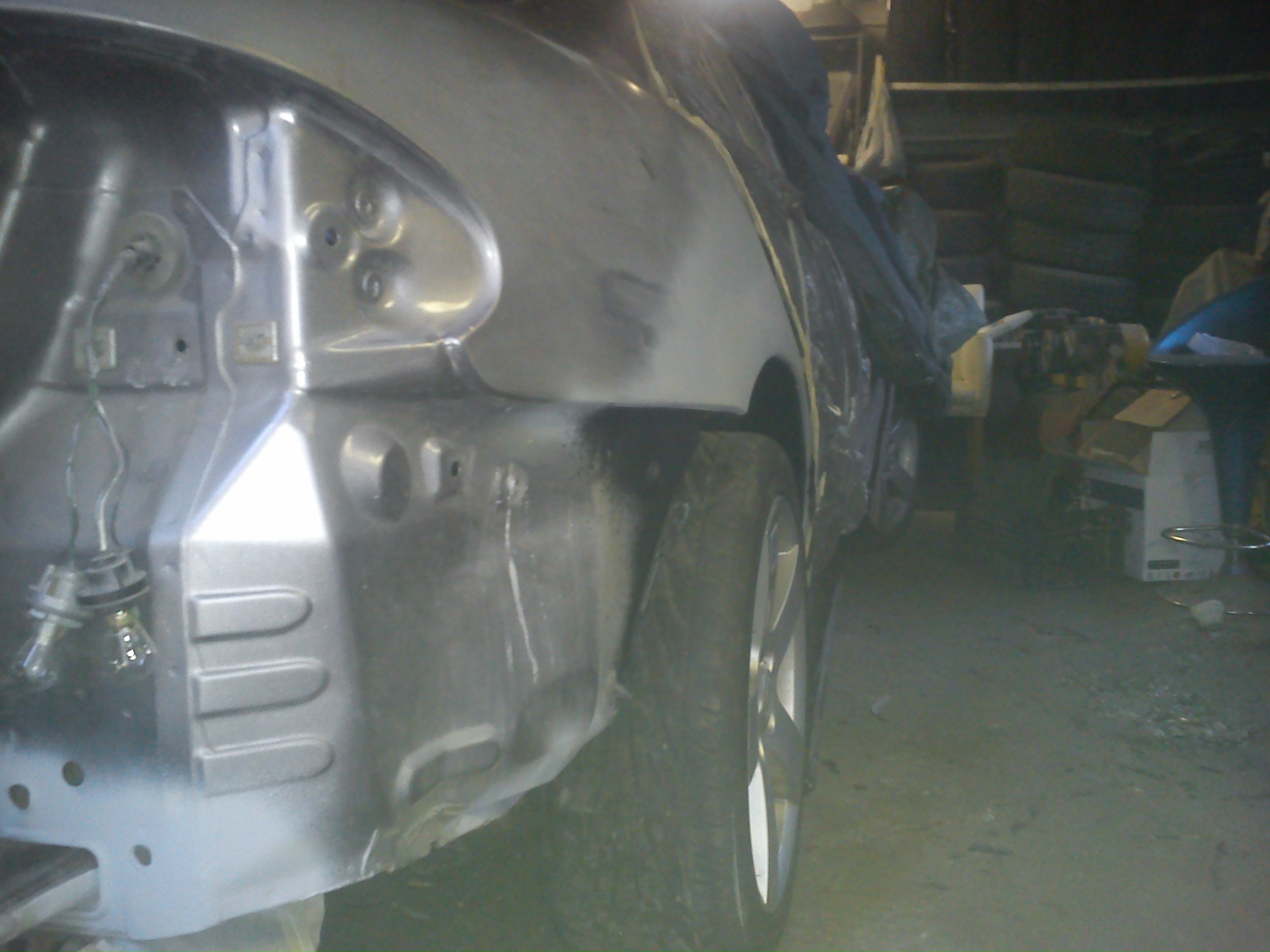

Zdaje sobie sprawe że na zdjęciach głównie widać to samo ale co tam :P
Z racji tego że po 3ch miesiacach Maździnka o własnych siłach opuściła (na chwile wprawdzie:D) Hardcore Garage ? cyknąłem czajnikiem 2,3 foty ;)
W świetle słonecznym nadkola naprawde nabrały kształtu(bo jak sobie te kwadraciaki z przed remontu przypomne...)
Odrazu mówie, prawy błotnik odstaje bo jest na chwile obecną nie przykręcony.
Światłaa, może na zdjęciu tego nie widać, ale w porównaniu z kierunkowskazami wygladają jak nówki :D

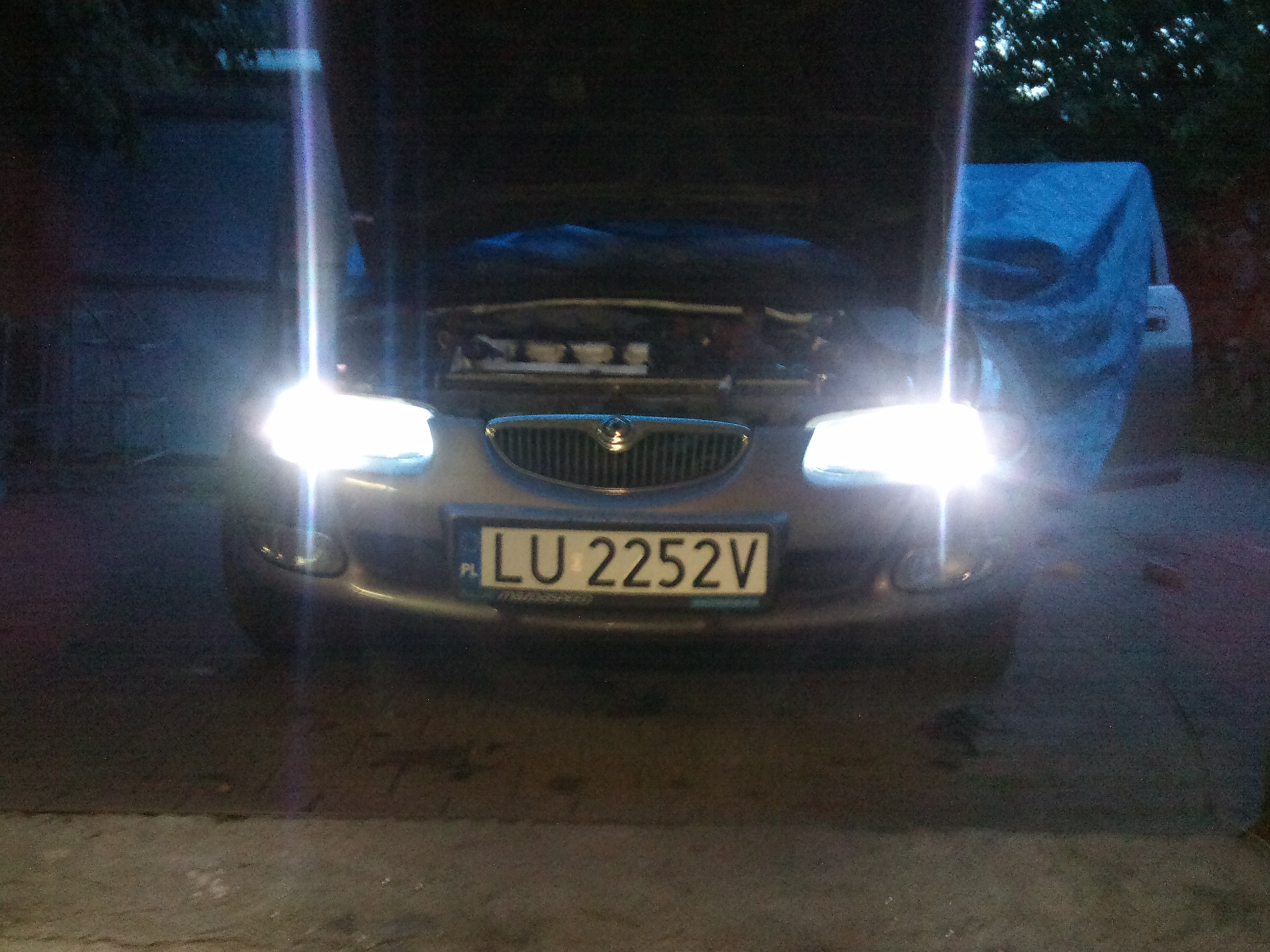

Postprzez Kaszel91 » 11 cze 2014, 22:29
sylwo napisał(a):Takie spóźnione pytanko... czy było widać rdzę tam gdzie kierowca ma nogi zanim się za to wzięliście?
Po zdjęciu tapicerki było sporo nalotu, ale jedno pukniecie młotkiem pokazało całą prawde. Najgorzej było wokoło mocowania pedalu gazu, który z niedużą siłą poprostu wyrwaliśmy. Z zewn kiedyś ktoś ją pewnie zabezpieczał i pod przewodami itp nie było tego bardzo widać...

Nie bo cena wachała się od 230 wzwyż. Wyczyściłem je, wypolerowałem szkło i przy kierunkowskazach wyglądają jak nówki :P
Jest pare fotek z większej odległości.. sami oceńcie...
I dalej już w większym formacie

a tak z odl ok 3m prezentuje się JESZCZE NIE USTAWIONY xenon
