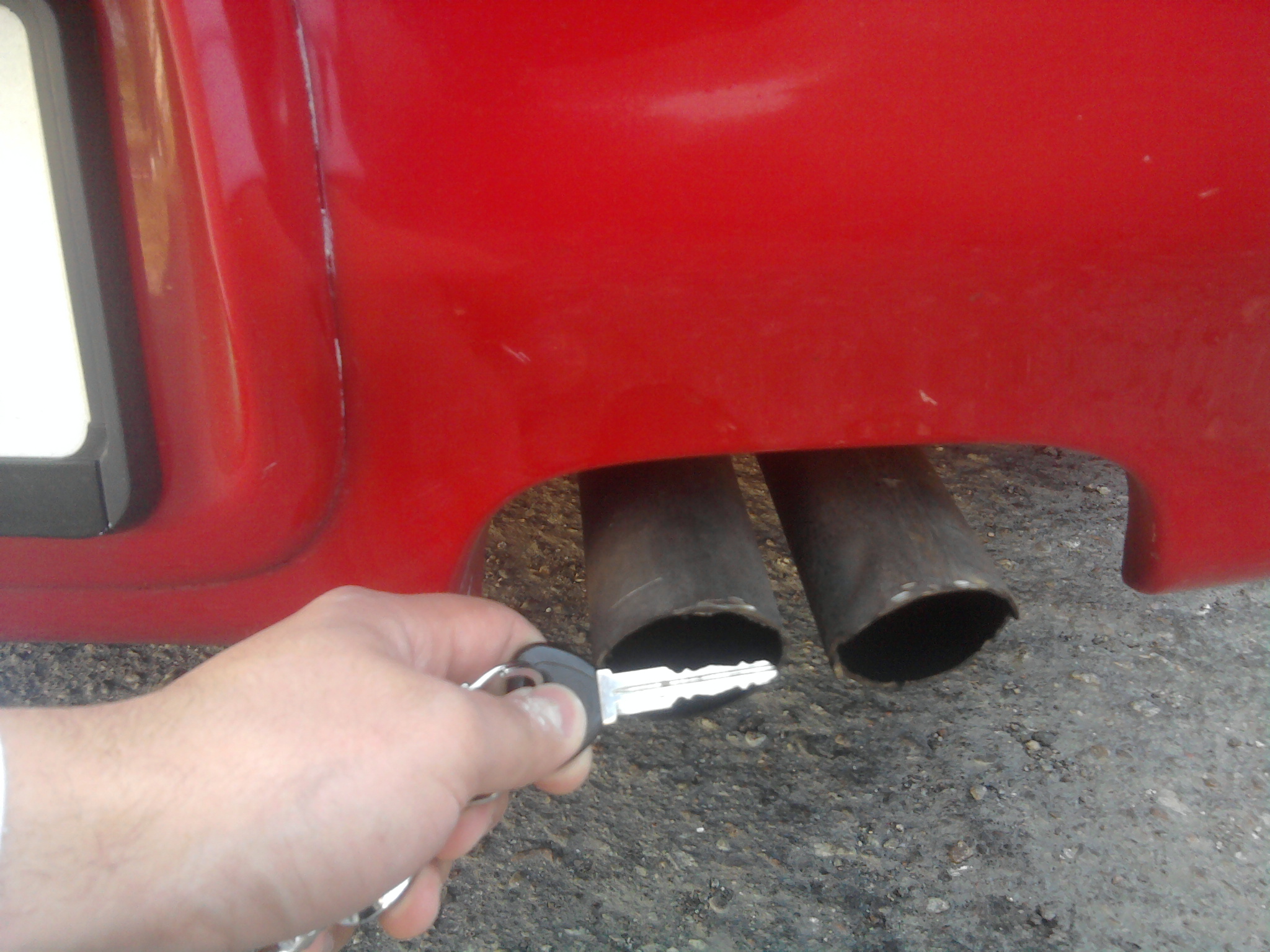

Proszę sie nie czepiać co do spawów 2-rurki

jak zobaczyłem te spawy to w pierwszej kolejności myślałem że chcesz pokazać że Ci się tłumik urwał
,2,5 cm rurki na koniec chcesz zamontować na pewno ? ,toż to komicznie będzie wyglądać

Chyba chłopak myślał o 2,5 ale cala

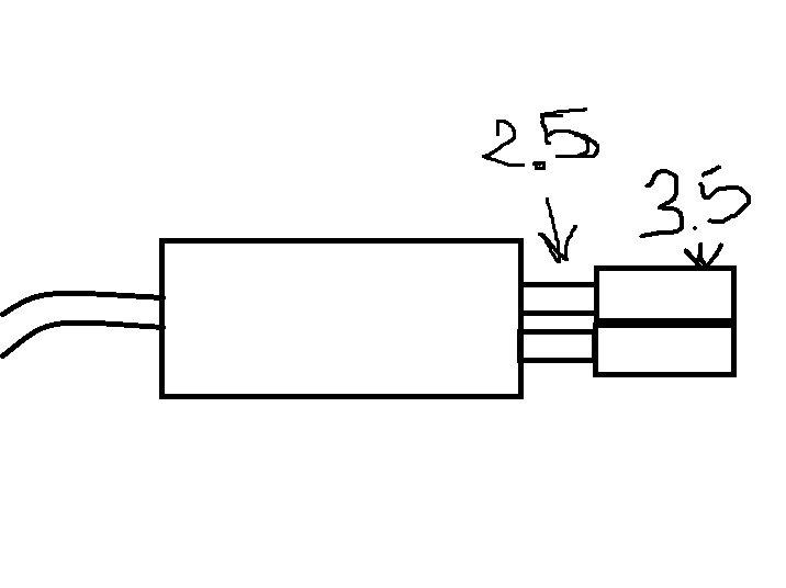

2.5 zwężkę
cm przy wyjściu z tłumika :} Na końcu będzie ładne kupione zakończenie
Co do spawów niestety lepszego sprzętu kolega nie ma tylko Shermana za 400 zł
Te 2 Rurki to tymczasowe
muszę wykalibrować wedle swojego uznania
szerokość "dławika akustycznego " bo jak bym zostawil 70mm rurę końcowego to rozpierd... całe miasto
Tylko, żebyś nie zepsuł dźwięku jak założysz takie 2 rureczki 2,5cm od skutera
Końcówki wydechu 3,5cm też mało mi się widzi...
Jak jest za głośno to cienkimi rureczkami na końcu możesz pogorszyć barwę dźwięku. Jeżeli masz kata to wstaw zamiast niego jakiś tłumik przelotowy ze zwężką w środku.
