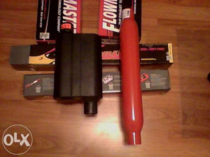

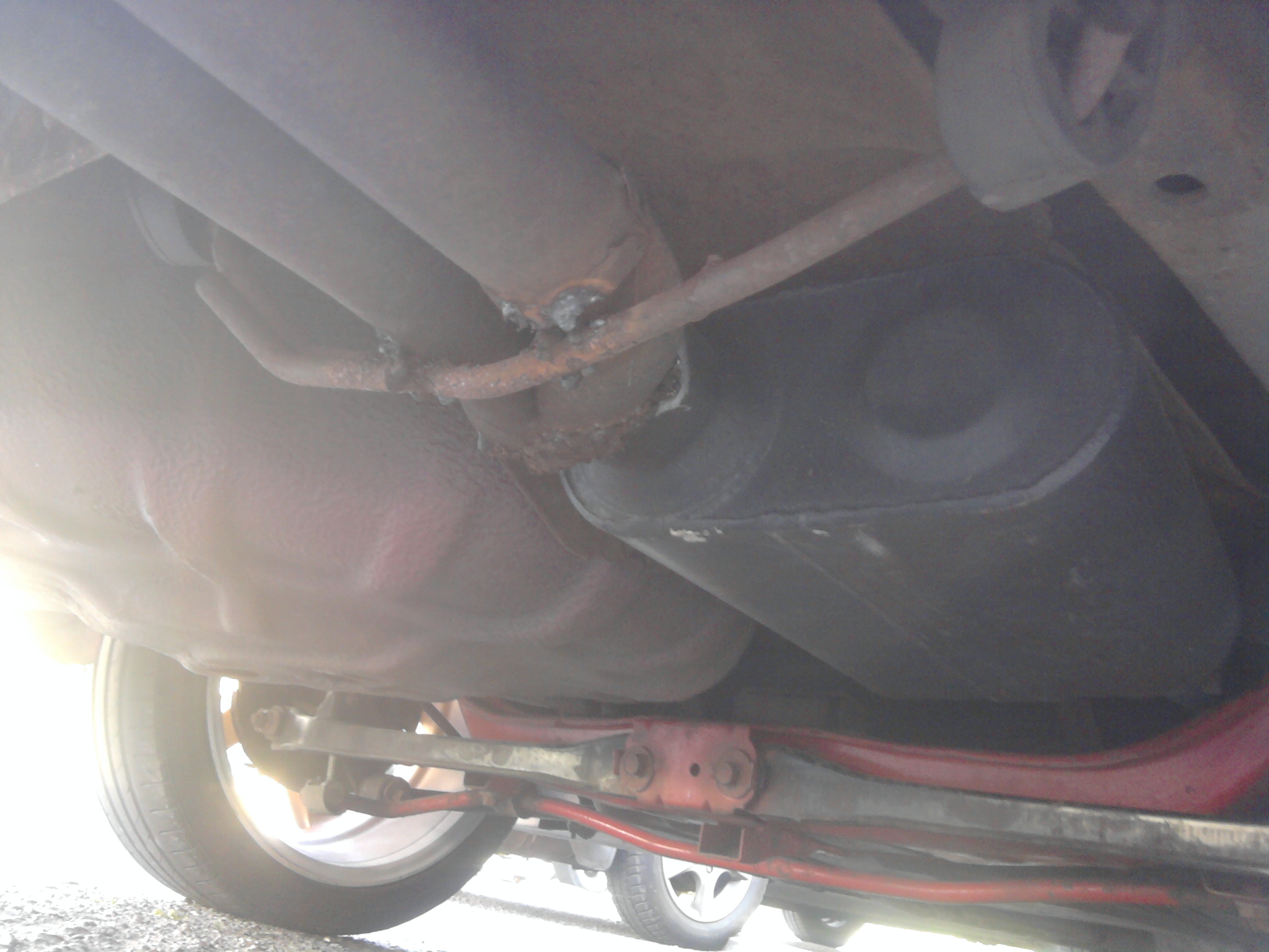

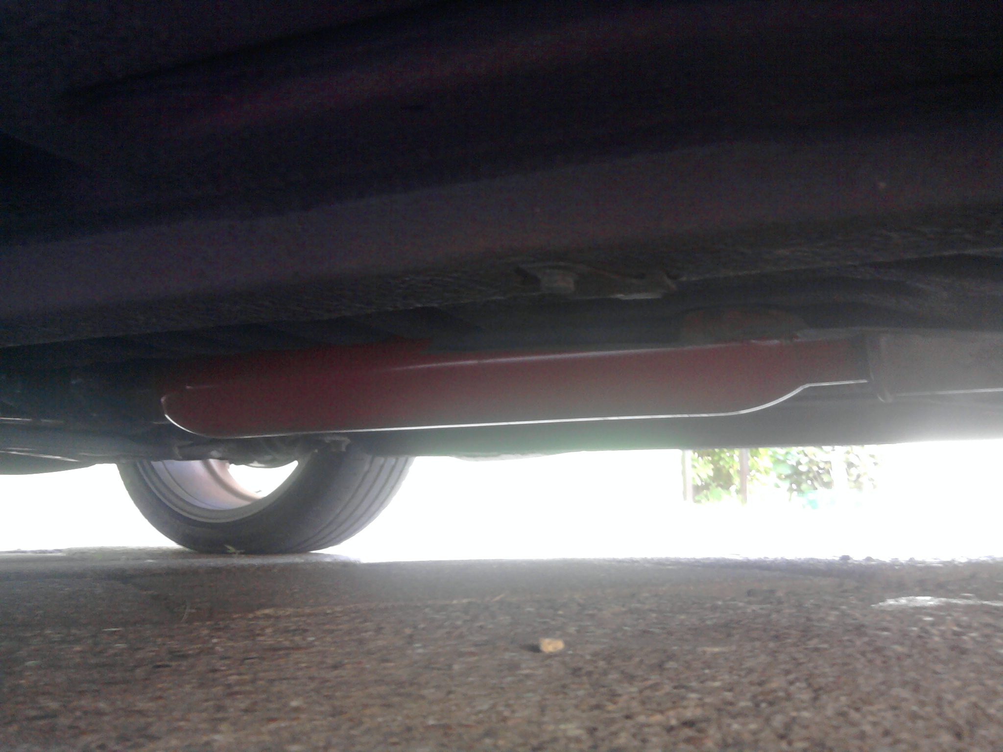

Spoiler :D to rodzynek :D Co do napisów to nie wiem czemu się tak uczepiliście. Poza tym mnie się podoba :D...
Kolejne mody zrobione to Flowmaster super 44 + Glasspack na pokładzie już :}. Jedynie muszę koncówki wydechu zwęzić z 2x30mm na 2.50mm Bo za bardzo przesunął mi się moment i moc w górny zakres .
Ten Glasspack ma 1m dlugosci :D tłumik też nie mniejszy ciężko było to dobrze usadzić :D
Układ wydechowy zbudowany jest połowicznie na średnicy 70mm ,czyli wygląda to tak:
4-2-1---(56mm)---(70mm)Glasspack(70mm)----(56mm)Tłumik Środkowy(56mm)---(70mm)Flowmaster(70mm)---1--2x(30mm)dwururka z bmw kolektora
i muszę te 2 rurkę zmniejszyć na 25mm albo na 20mm

Dopisano 2 cze 2014, 22:33:
Proszę sie nie czepiać co do spawów 2-rurki :D jest szczelnie i trzeba było połatać :D poza tym to tymczasówka ponieważ koncowy z rozmiarem 70mm był za głośny . By wyciszyć zastosowałem kawałek 2 rurki pochodzący z kolektora wydechowego Bmw e30 coś tam :D.. (będą 2 rurki chrom :D średnicy 2.5cm)

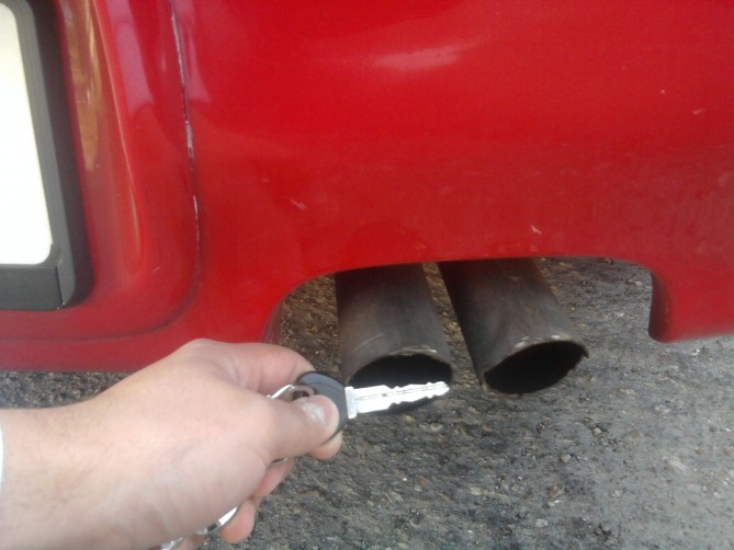

Postprzez pawelc » 4 cze 2014, 05:40
jak zobaczyłem te spawy to w pierwszej kolejności myślałem że chcesz pokazać że Ci się tłumik urwał :D ,2,5 cm rurki na koniec chcesz zamontować na pewno ? ,toż to komicznie będzie wyglądać

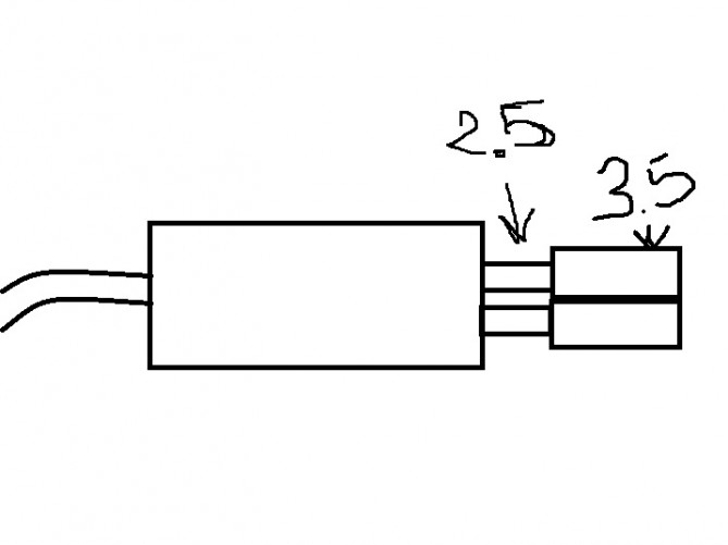

Postprzez kamilspider » 4 cze 2014, 07:25
Chyba chłopak myślał o 2,5 ale cala ;)

Postprzez szumki44 » 4 cze 2014, 08:37
2.5 zwężkę :D cm przy wyjściu z tłumika :} Na końcu będzie ładne kupione zakończenie :D
Co do spawów niestety lepszego sprzętu kolega nie ma tylko Shermana za 400 zł :D
Te 2 Rurki to tymczasowe :D muszę wykalibrować wedle swojego uznania :D szerokość "dławika akustycznego " bo jak bym zostawil 70mm rurę końcowego to rozpierd... całe miasto :D jak jazda z urwanym wydechem

Postprzez kamilspider » 4 cze 2014, 09:19
Tylko, żebyś nie zepsuł dźwięku jak założysz takie 2 rureczki 2,5cm od skutera :|
Końcówki wydechu 3,5cm też mało mi się widzi...
Jak jest za głośno to cienkimi rureczkami na końcu możesz pogorszyć barwę dźwięku. Jeżeli masz kata to wstaw zamiast niego jakiś tłumik przelotowy ze zwężką w środku.
