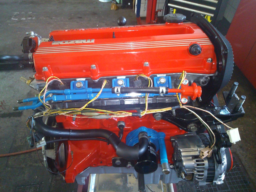

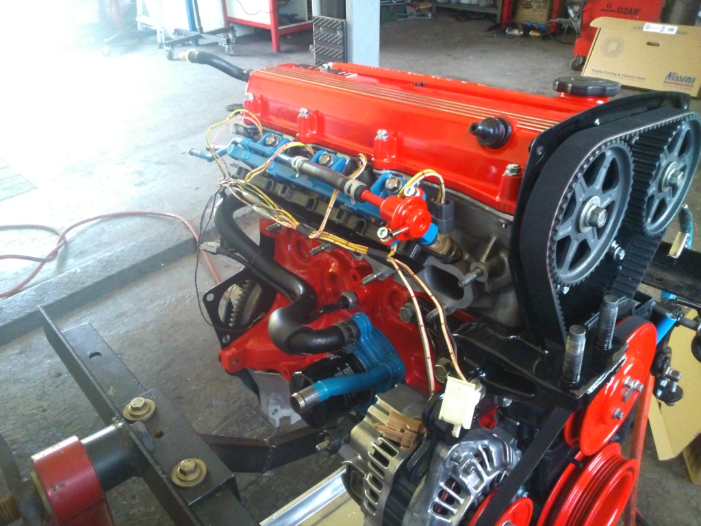

Witam znowu po przerwie czas na nowości :D

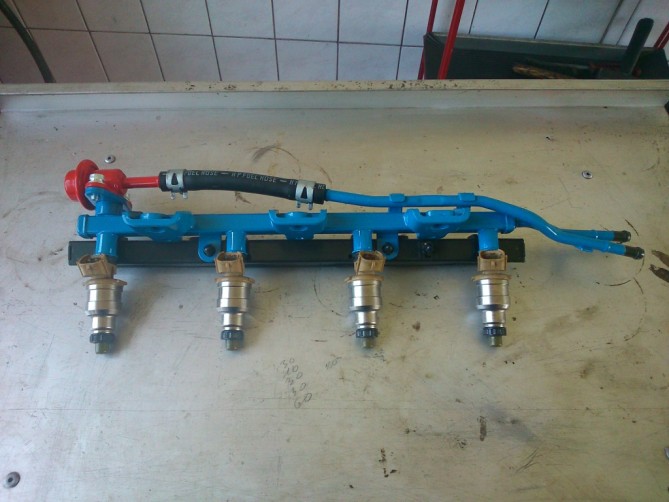

Listwa wtryskowa już kompletna, wtryski sprawdzone można zakładać :)
Po założeniu trzeba było uporać się z instalacją elektryczną ( poprzednio kolektor był tylko przyłożony) teraz już jest na gotowo. Przewody poszły w peszelkach, niestety nie udało mi się zrobić fotki gotowego zestawu ale może jakoś to nadrobię :) Sprzęgło też trafiło na miejsce
Silnik jest pomału na ostatniej prostej zostało tylko zamontować przepustnicę i nowe przewody podciśnienia.

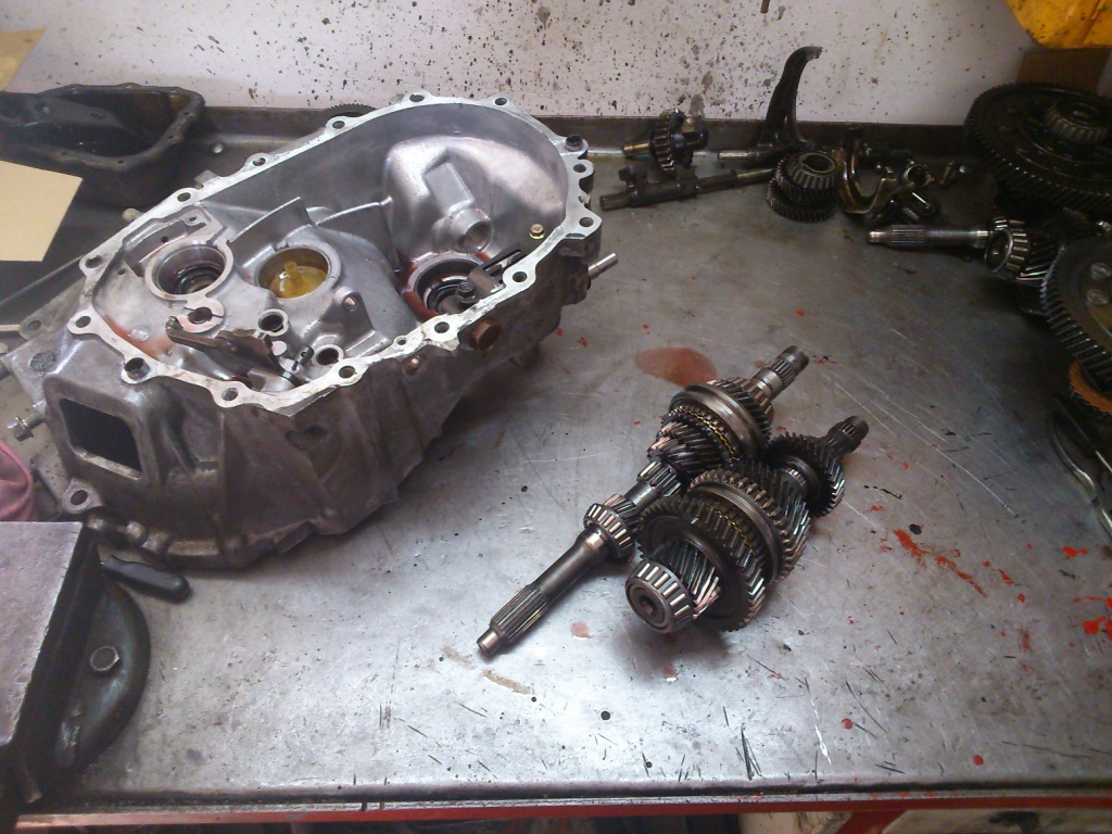

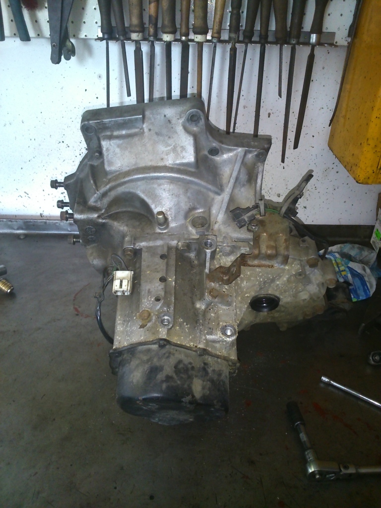

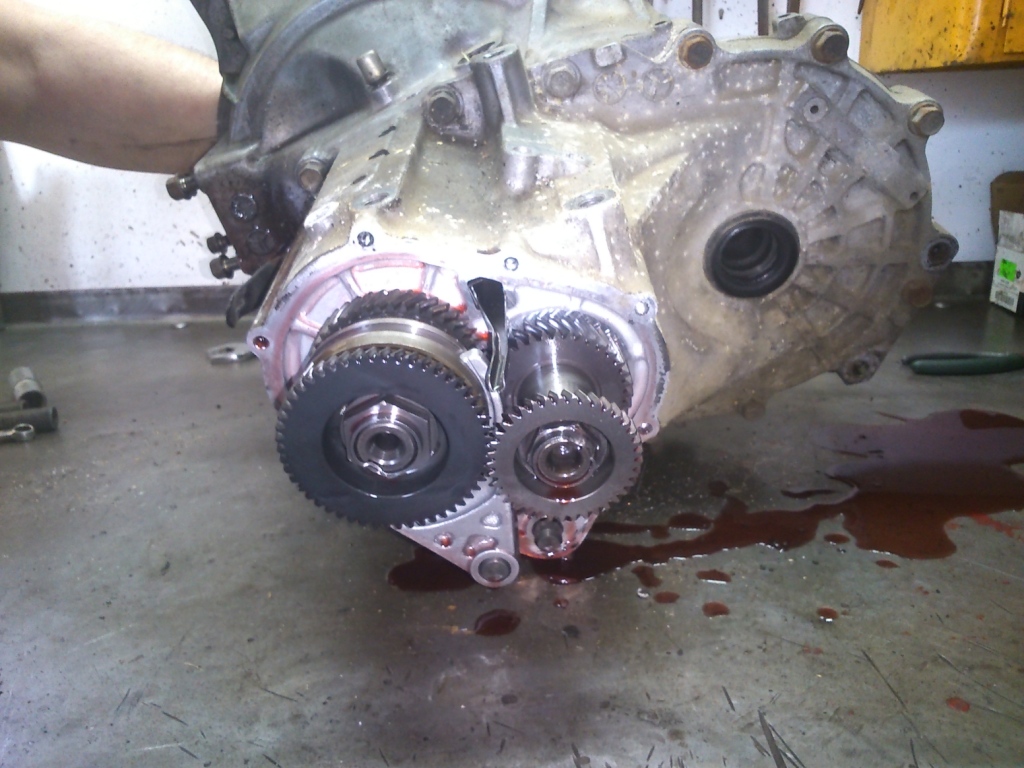

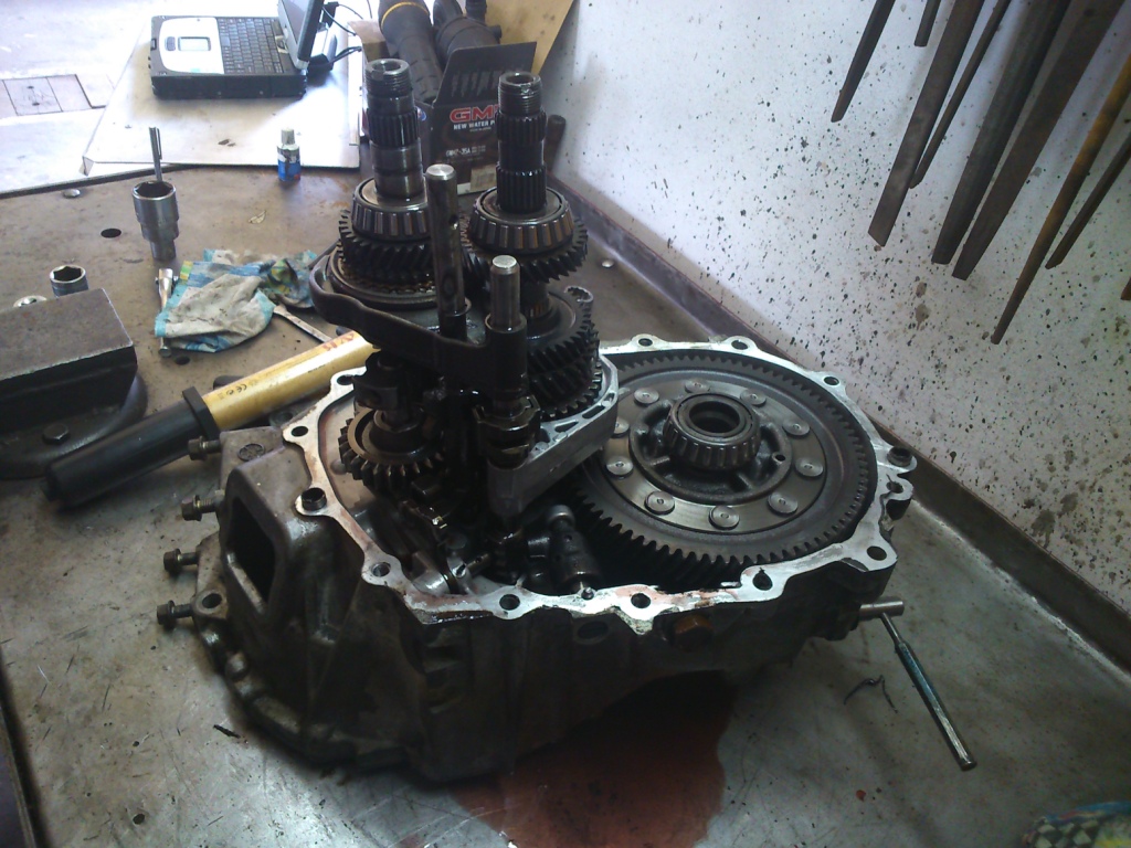

Tak w między czasie zabrałem się za skrzynie gdyż pojawiał się zgrzyt przy szybszym zapinaniu dwójki.
Ogólnie cała skrzynia jest w super stanie, synchronizatory, tryby i łożyska git :) Do wymiany tylko tryb nieszczęsnej dwójeczki ( troszkę podjechane ząbki ) no i przy okazji pewnie pójdzie do kompletu synchronizator :) Jak tylko robota ruszy dalej pojawia się nowości :D

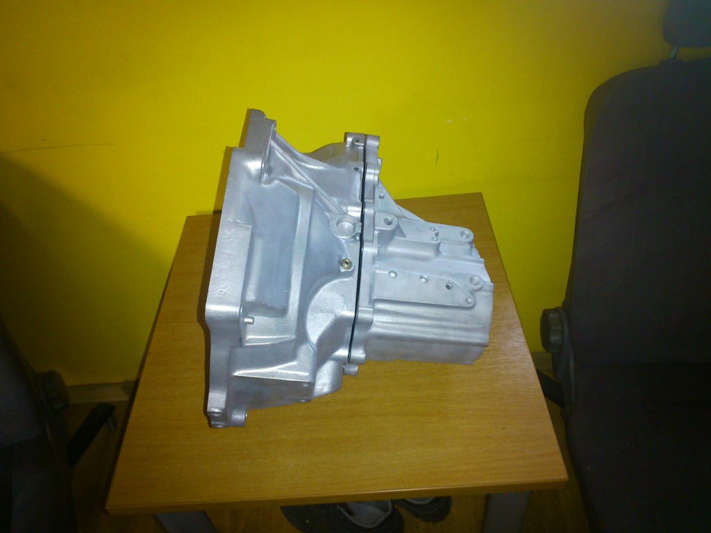

Postprzez alex90 » 4 cze 2014, 19:49
Za tłoki dałem ok 650zł w Japanmoto

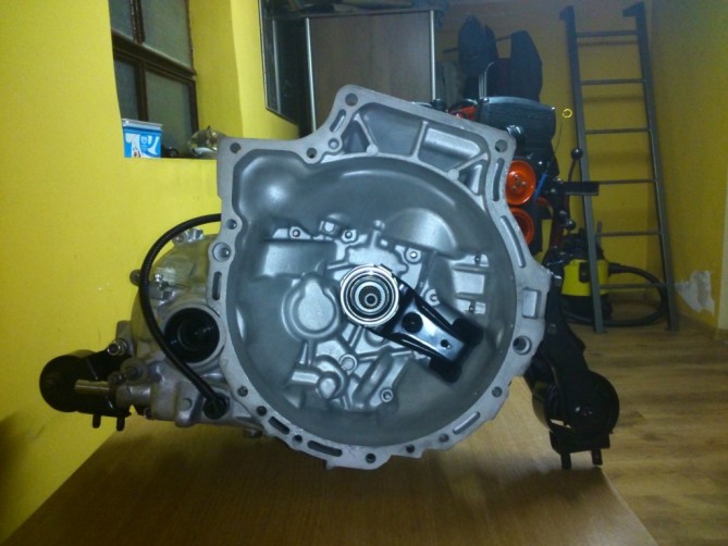

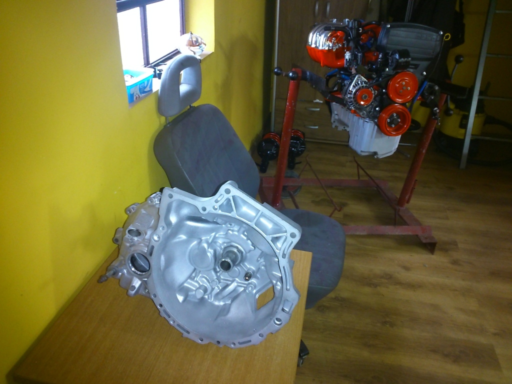

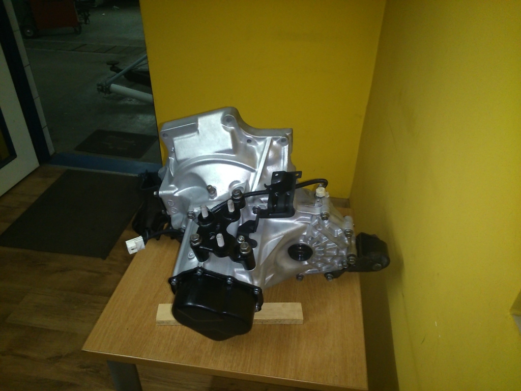

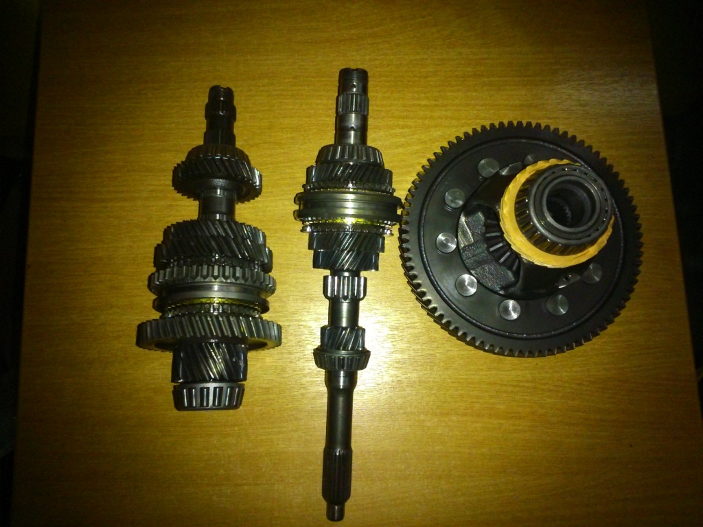

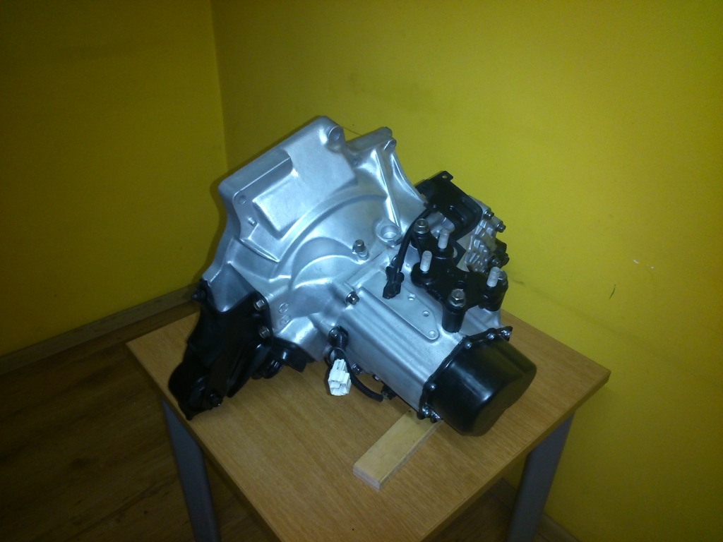

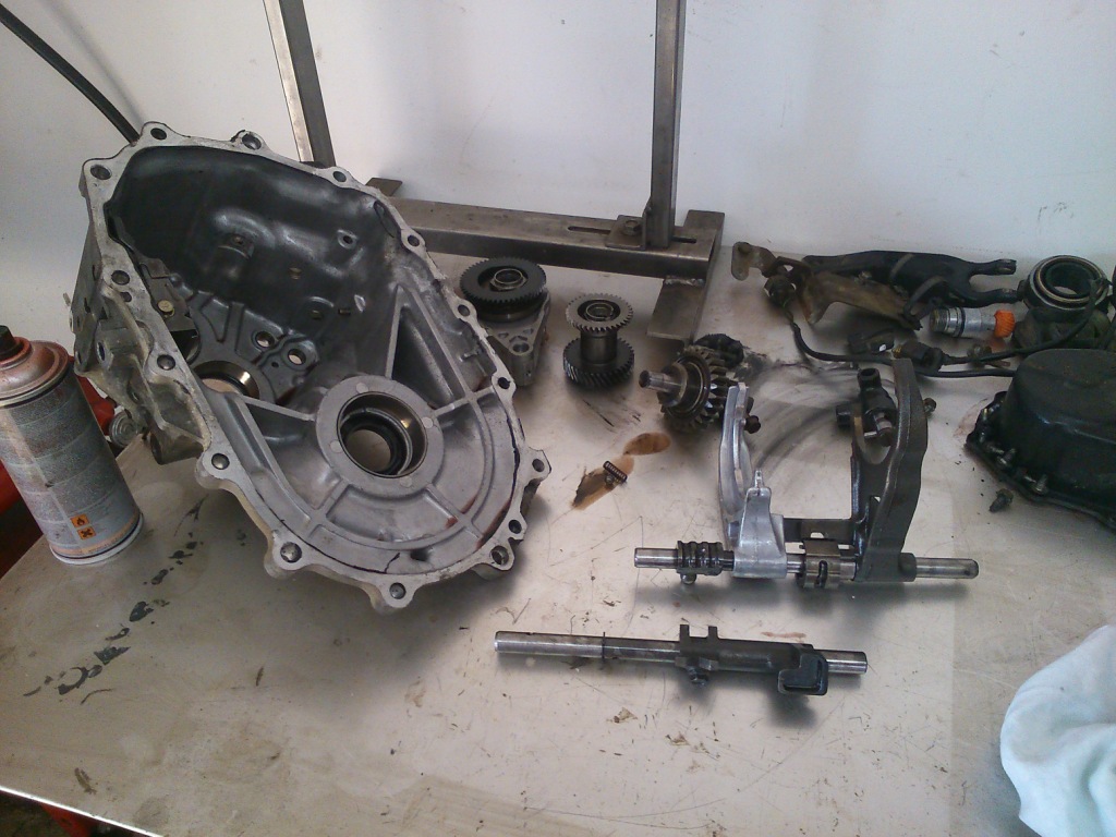

A co do tematu to udało mi się skończyć skrzynie biegów :)
Obudowa skrzyni przeszła zabiegi szkiełkowania dzięki czemu wygląda jak nówka :D
Wałki przeglądnięte, wymienione zostały koła zębate 5-tki i pierścień synchronizatora 2-go biegu oraz oczywiście wszystkie simeringi. Wreszcie skrzynia dostała drugie życie :)
A tak prezentuje się w całości, mam nadzieję że się podoba :)

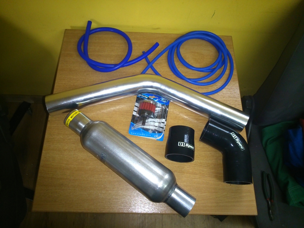

Dodatkowo Madzia dostanie jeszcze kilka gadżetów :D
– Przewody sylikonowe
– Filtr na odmę Simota
– Zestaw na nowy dolot kolanko i redukcja D1Spec
– Rura aluminiowa fi 63mm
– Strumienica szczelinowa AWG
– Łącznik elastyczny wydechu
– Kolanko od kolektora do łącznika
– i od łącznika elastycznego do samego końcowego tłumika, krótko mówiąc cały wydech ( 2" )

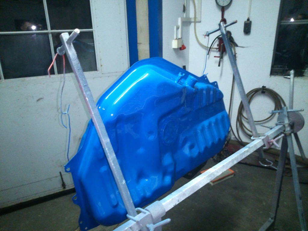

Postprzez alex90 » 8 lip 2014, 19:41
Witam ponownie jakiś czas nie było nowości ale postaram się to zaraz nadrobić :D
Silnik już poskładany więc nadszedł czas na kilka podzespołów.

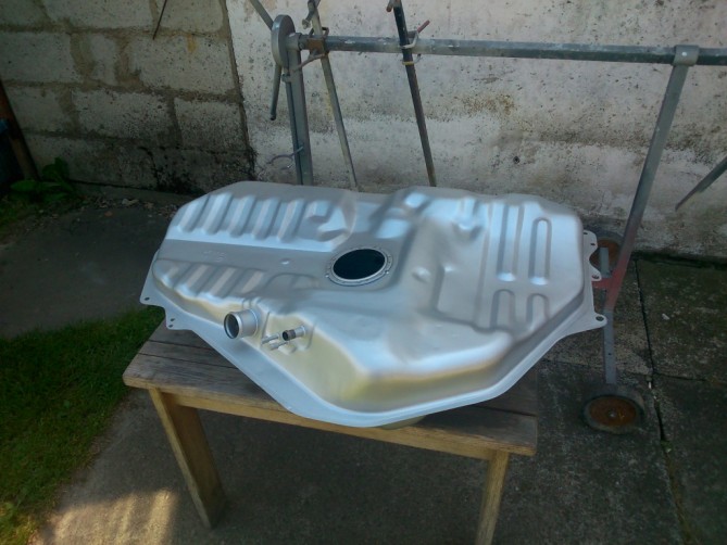

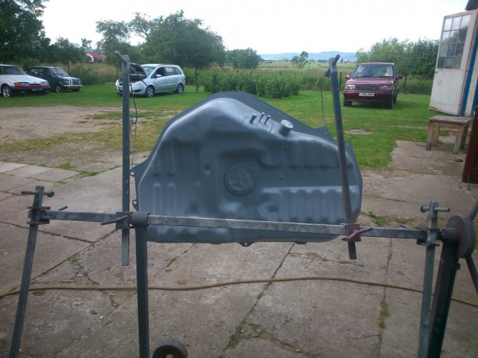

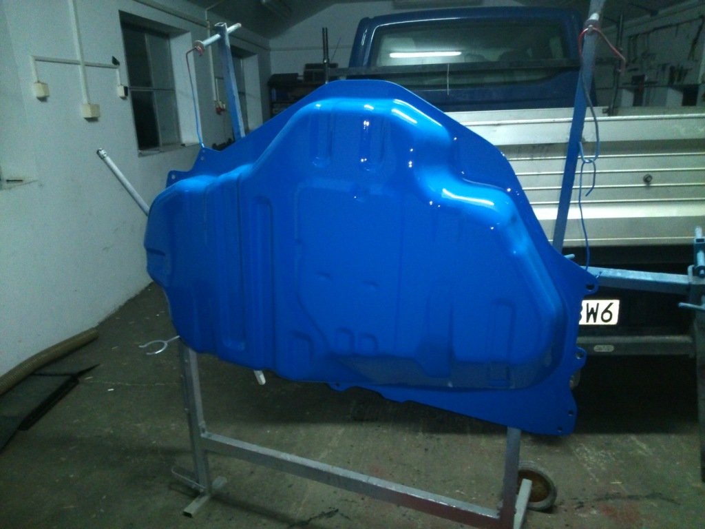

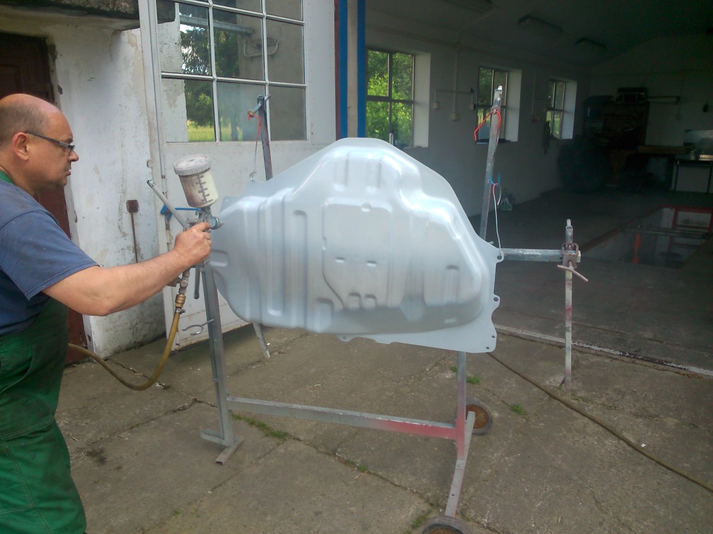

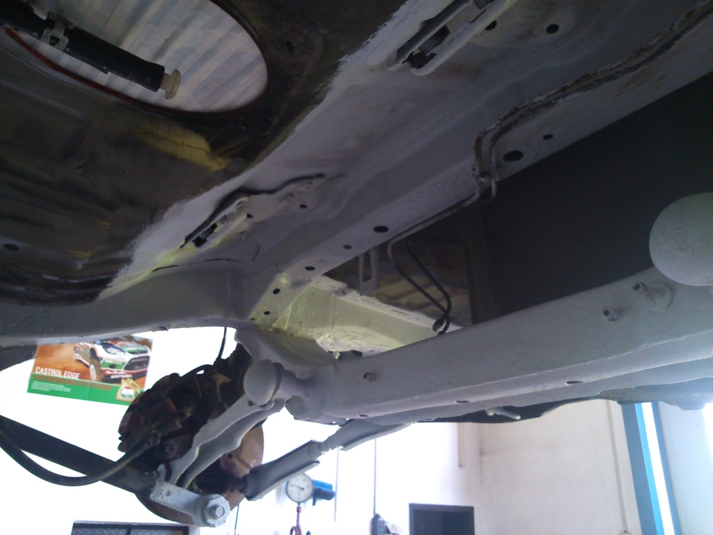

Miałem taki swoisty problem podczas jazdy a mianowicie podczas jazdy w zakręcie (tylko w prawo) nie dochodziło paliwo. Jako że zbiornik był nieco podjedzony poszedł na złom a na jego miejsce trafił nowy.
Zbytnio nie darzyłem zaufaniem powłoce lakierniczej więc polakierowałem porządnie po swojemu żeby cieszyć się nim dłużej.
Pod wpływem niewyjaśnionych emocji padło na niebieski :D zza samochodu i tak go nie widać ale na podnośniku będzie weselej :)

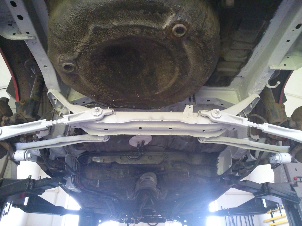

Jak już zbiornik wyleciał to aż żal było troszkę nie poratować Madzi co by dłużej nie gniła. Zanim czepię się za blacharkę pewnie minie ok 1,5 roku. Docelowy kolor czarny ale nie robiłem zdjęć

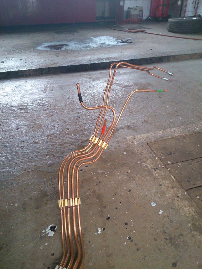

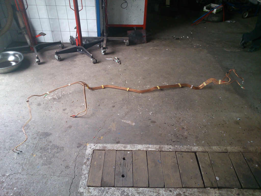

Przy okazji wpadł zestaw wszystkich możliwych rurek hamulcowych, paliwowych, odpowietrzających itd

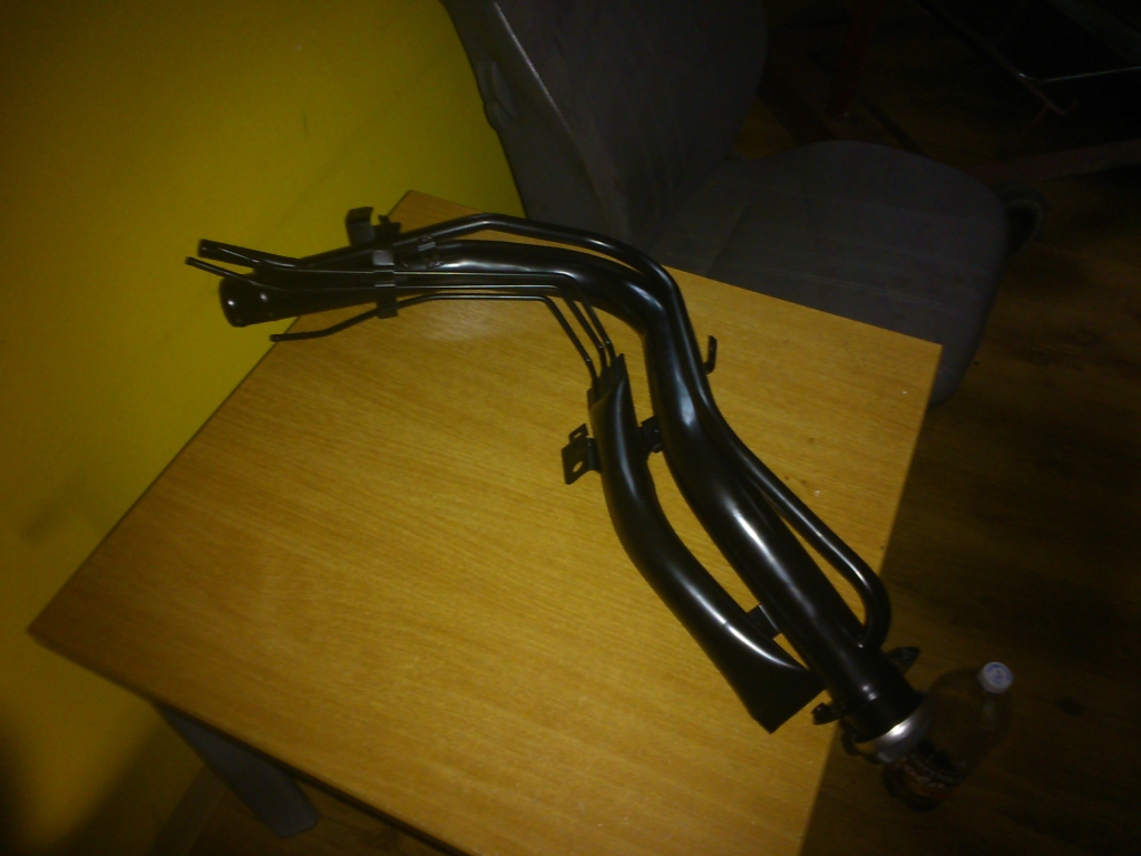

Wpadł również wlew paliwa nówka sztuka gdyż w starym rozsypały się rurki i system odpowietrzający układ paliwowy

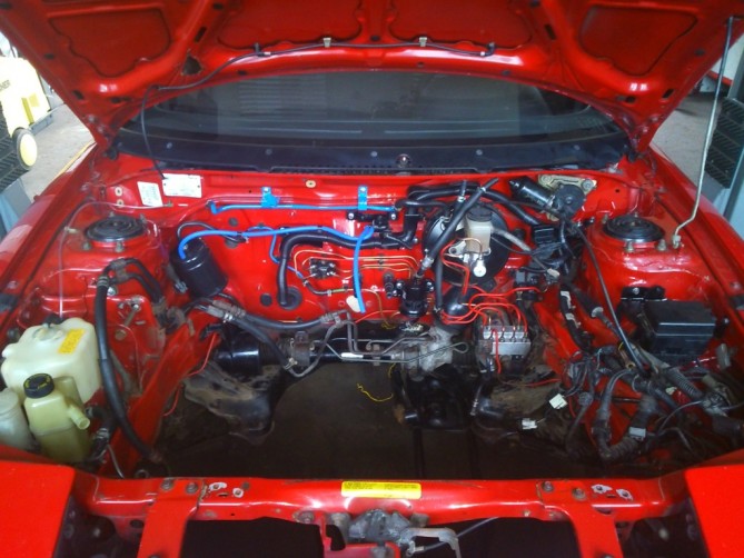

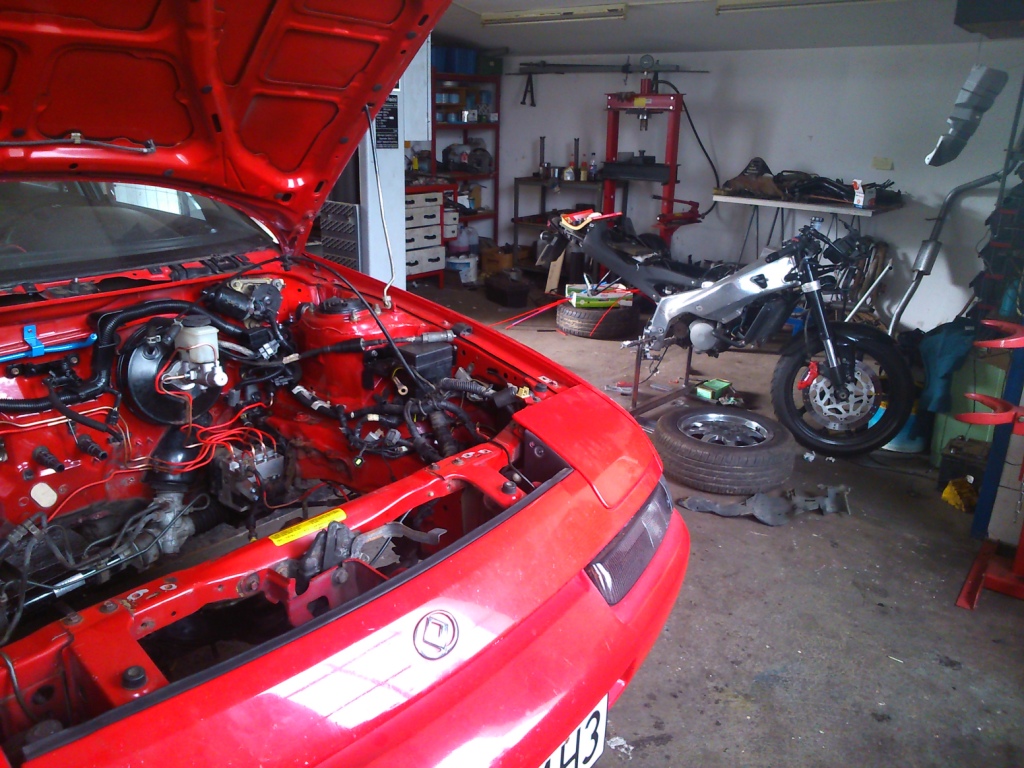

A tutaj takie tam z pod maski przygotowania do montażu silniczka, w tle moja pierdziawka przechodzi kompleksowy przegląd, teraz to już całkiem niema czym jezdzić :P

Postprzez djakob » 8 lip 2014, 23:43
Przymierzałeś zbiornik do podwozia ? Obstawiam, że otwór na pompę paliwa będzie nie pasował do otworu w karoserii. Skąd udało Ci się wyrwać nową rurę wlewu paliwa ? Ja akurat miałem kiedyś szczęście i kupiłem w idealnym stanie. Co do przewodów to wyszły idealnie! sam dorabiałeś ? Paliwowe również miedziane z tego co widzę. Co to za szara powłoka na podwoziu ? Pod maską czyściutko <spoko>
Od: 9 maja 2011, 14:04
Posty: 807
Skąd: Cieszyn
Auto: 3 BK 2.0 150km '06
MR2 SW20 '92
WRX STI '11
Postprzez alex90 » 9 lip 2014, 09:34
Jeszcze nie przykladalem zbiornika, oryginał to niejest ale praktycznie się nie różni, myślę że będzie pasował jak nie to będzie kiepsko :( . Co do rury wlewu to kupiłem w Krośnie w zwykłym sklepie motoryzacyjnym. Wszystkie przewody sam robiłem, trochę z tym zeszło, paliwowe miały być z początku plastikowe ale było by więcej kombinowania z laczowkami. Podwozie polakierowalem szarym podkładem antykorozyjnym i lakierem chlorokauczukowym
Od: 13 kwi 2013, 23:57
Posty: 80
Skąd: Krosno
Auto: MAZDA 323F BG GT 1.8 DOHC 91'
Postprzez witek » 9 lip 2014, 13:43
jak szary antykorozyjny to pewnie coś na bazie podkładu epoxydowego ;) bardzo dobry na rdze :) Ogólnie wielkie gratki za poświęconą prace, czas i kase w te auto. Mazda to powinna Ci za to jakiś medal dać heh :D

Postprzez mlody1921 » 12 lip 2014, 10:43
Lux madzia będzie jak nowa tylko pamietajcie epoxyd to podkład zabezpieczający "konserwujący" jego sie kładzie na nowe blachy lub na czyste od ognisk rdzy a jeżeli jakaś rdza była trzeba dać reaktywny na niego podkłąd akrylowy i dopiero ewentualnie epoxyd
