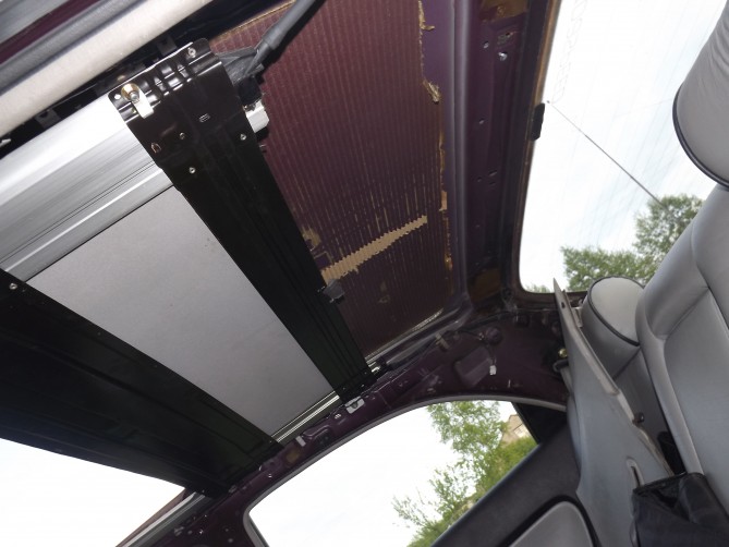

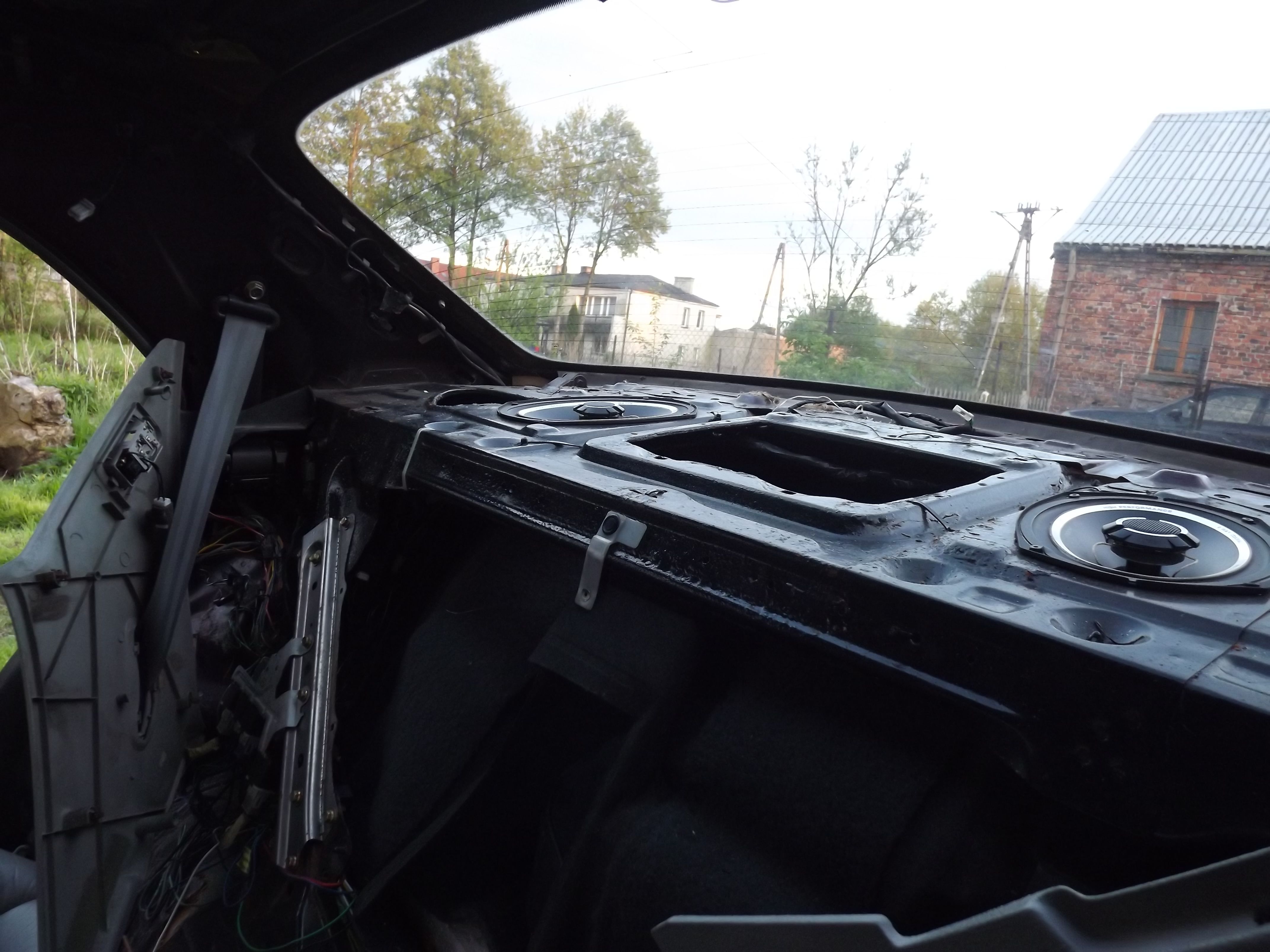

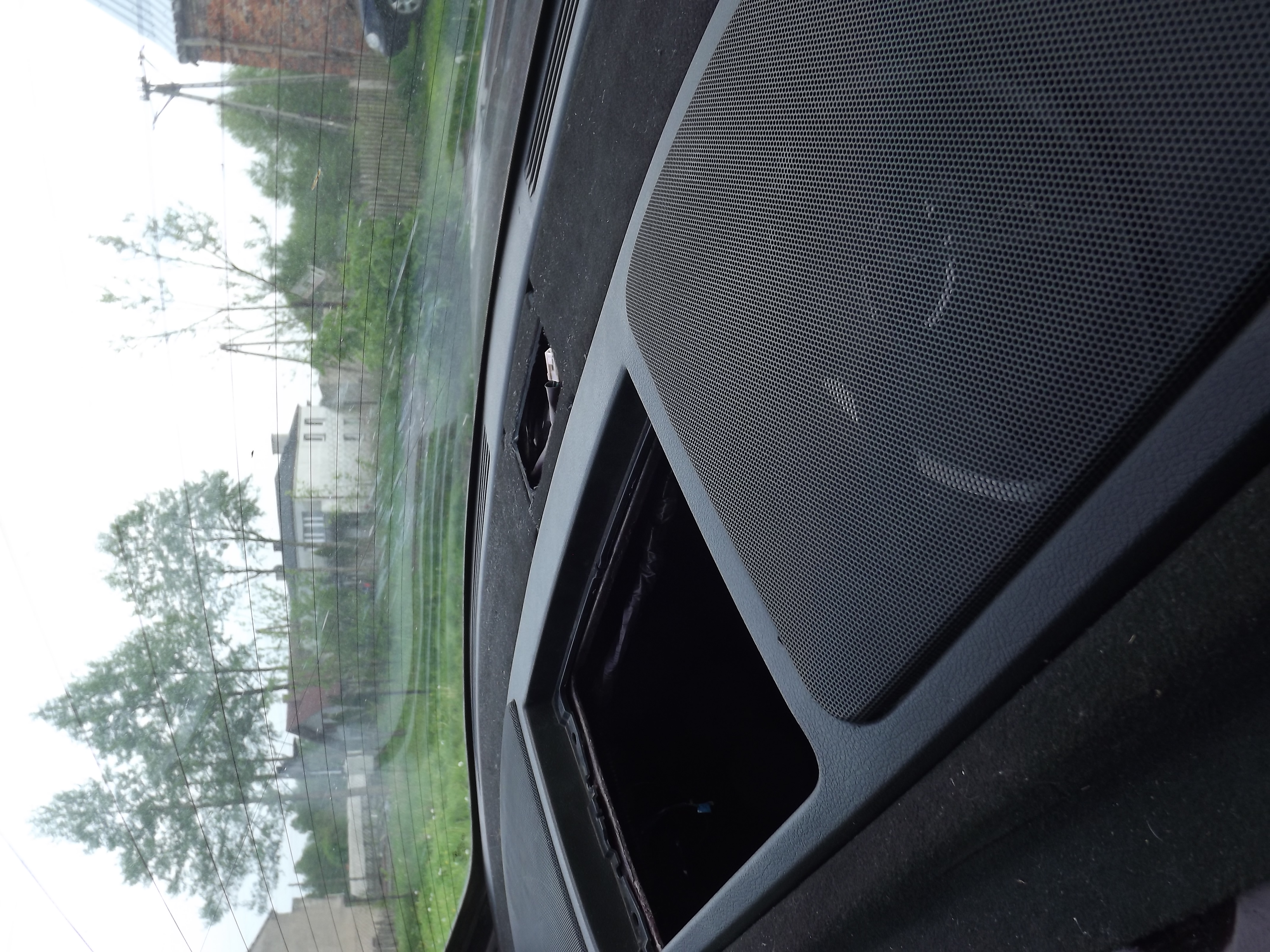

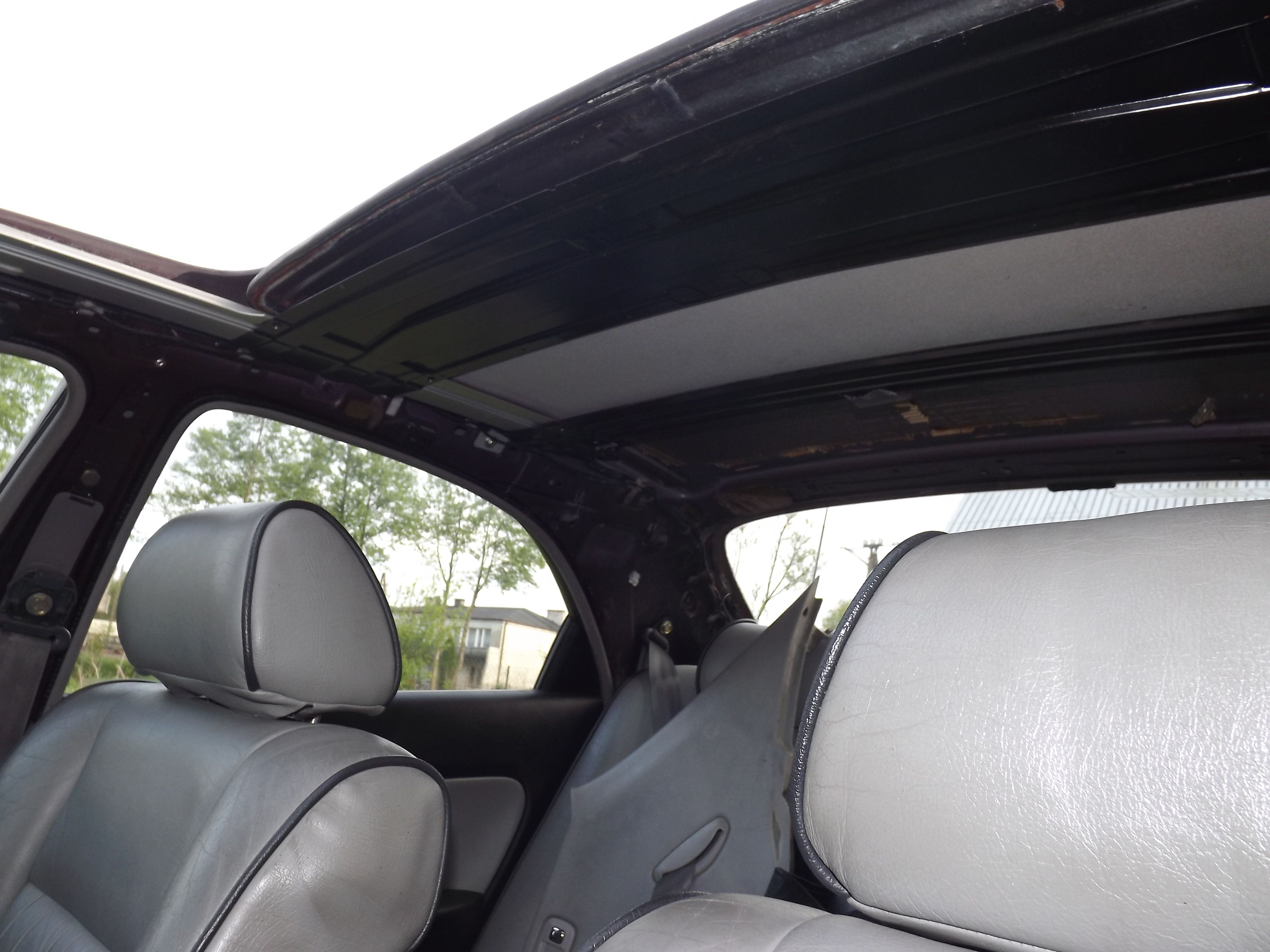

Co dzisiaj, nie wiele ale zawsze coś. Zdemontowałem podsufitkę od dawcy, wyciągnąć ją nawet z auta bez deski nie było łatwo, nie wspominając o wyciągnięciu podsufitki z uzbrojonego auta...masakra.
Co w planach na jutro:
– wymiana szyberdachu (ten się zacina)
– pranie i włożenie podsufitki
– podmiana tylnej półki na fabrycznie czarną
– Demontaż przedniego zderzaka oraz chłodnicy A/C, być może montaż właściwej
Tak się skończył dzisiaj dzień:

Kamilu, cykniesz mi fotki szyberdachu (chodzi mi o mocowania i prowadnice) – chcę porównać czy w polifcie są inne

jedrzej07 napisał(a):Kamilu, cykniesz mi fotki szyberdachu (chodzi mi o mocowania i prowadnice) – chcę porównać czy w polifcie są inne
Jasne to na jutro bo mi aku padły w aparacie. Zdjęcia na budzie czy już po demontażu ??
Myślę że szyber to będzie dokładnie ten sam i tak samo mocowany.

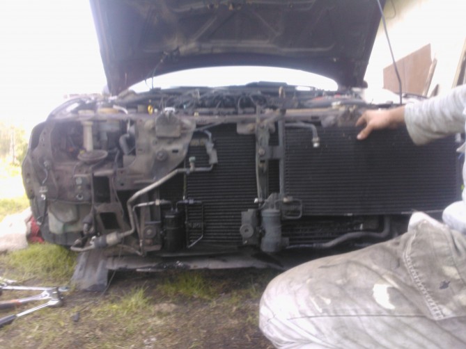

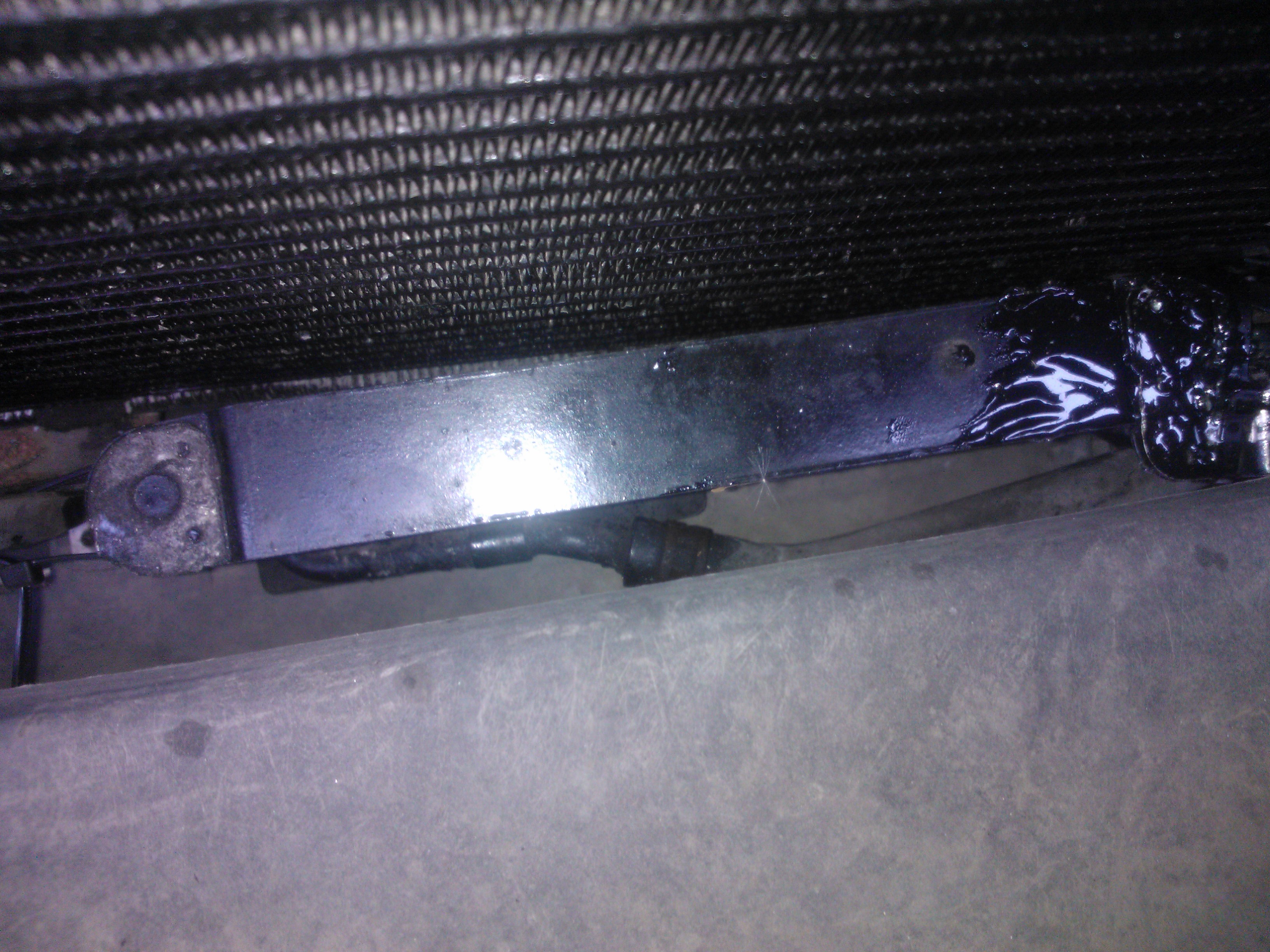

Kilka fot kalkulatorem, tak dla porównania sprawy, chłodnica A/C od wersji M/T jest większa i to znacznie od tej z A/T co widać tu:
Chłodnica od A/C jest mniejsza za względu na chłodnicę A/T która powinna się znajdować pod nią, lecz u mnie raczej wyjścia nie było i przerobiłem mocowania chłodnicy skrzyni i jest przed chłodnicą A/C, miejsca jest na tyle że się mieści wszystko idealnie:

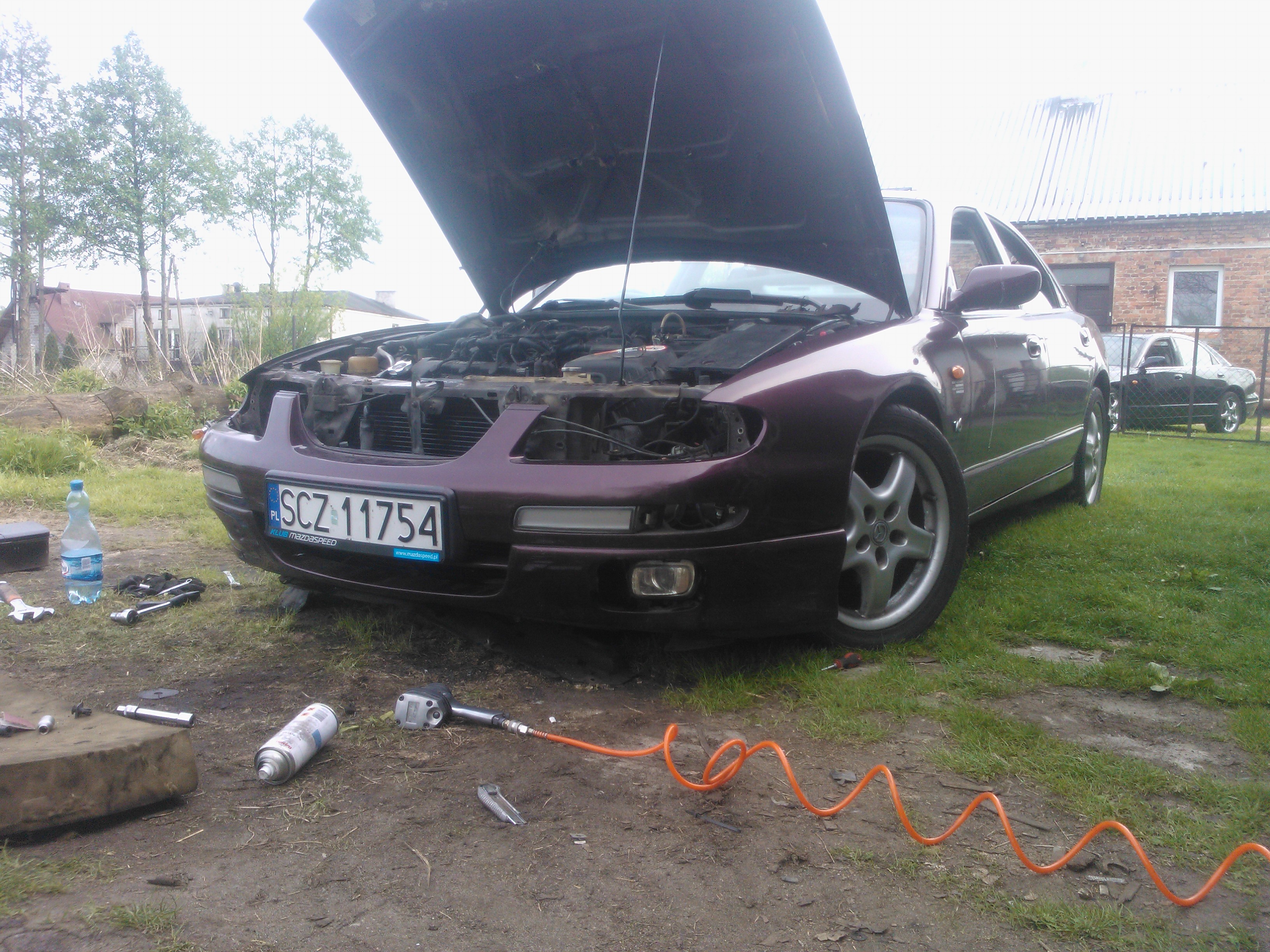

W takcie składnia do koopy, już wiem czemu miałem głęboko usadzone halogeny, więc szybko to poprawiłem ;)

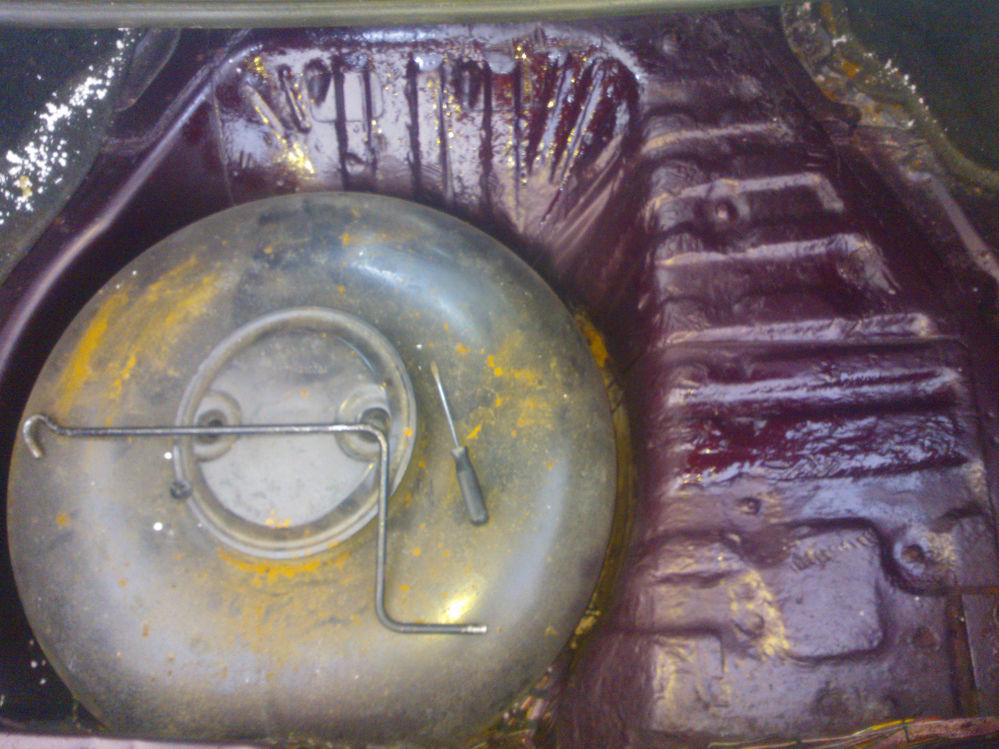

Gabażnik przywrócony prawie do koloru. Zapytacie czemu butla ma rudy nalot, odpowiadam nie tylko butla ale wszystko to co miało kontakt z proszkiem gaśniczym, malaria jakaś :| Za rok wymiana butli to będę dokładnie sprzątał i ogarniał bagażnik do stanu należytego.

Jutro, pranie podsufitki, wymiana szyberdachu i najprawdopodobniej montaż podsufitki na auto. Do tego dzisiaj przymiarka półki i jutro wycinanie odpowiednich otworów na tylną lampę.

Chłodnice zakładaj śmiało, będzie pasować :)

Już założona, chciałem pokazać jak się różnią wielkością po między A/T a M/T...właśnie mi przypomniałeś że miałem coś zrobić wczoraj i nie zrobiłem. Zaraz wysyłam należną kwotę.

Obłędnie ona wygląda <serduszka> Muszę kiedyś to koło do swojej przymierzyć :D W przypadku 626/mx6 chłodnice M/T i A/T są takie same (od klimy)

Eklerek323f napisał(a):Obłędnie ona wygląda <serduszka> Muszę kiedyś to koło do swojej przymierzyć :D W przypadku 626/mx6 chłodnice M/T i A/T są takie same (od klimy)
Dziękuję.
Co do wyglądu to przydał by się jej nowy przedni zderzak, zrobienie sierpów/nadkoli (zwał jak zwał) i albo dobra polerka albo lakierowanie na nowo i bym chyba codziennie ze szmatką chodził <lol>
Jak widzisz tu różnica w chłodnicach jest dość spora, ale i to się da zrobić aby działało. Tylko kiedy ja pojadę na szczelność (obie na to czekają).

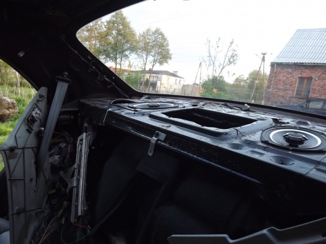

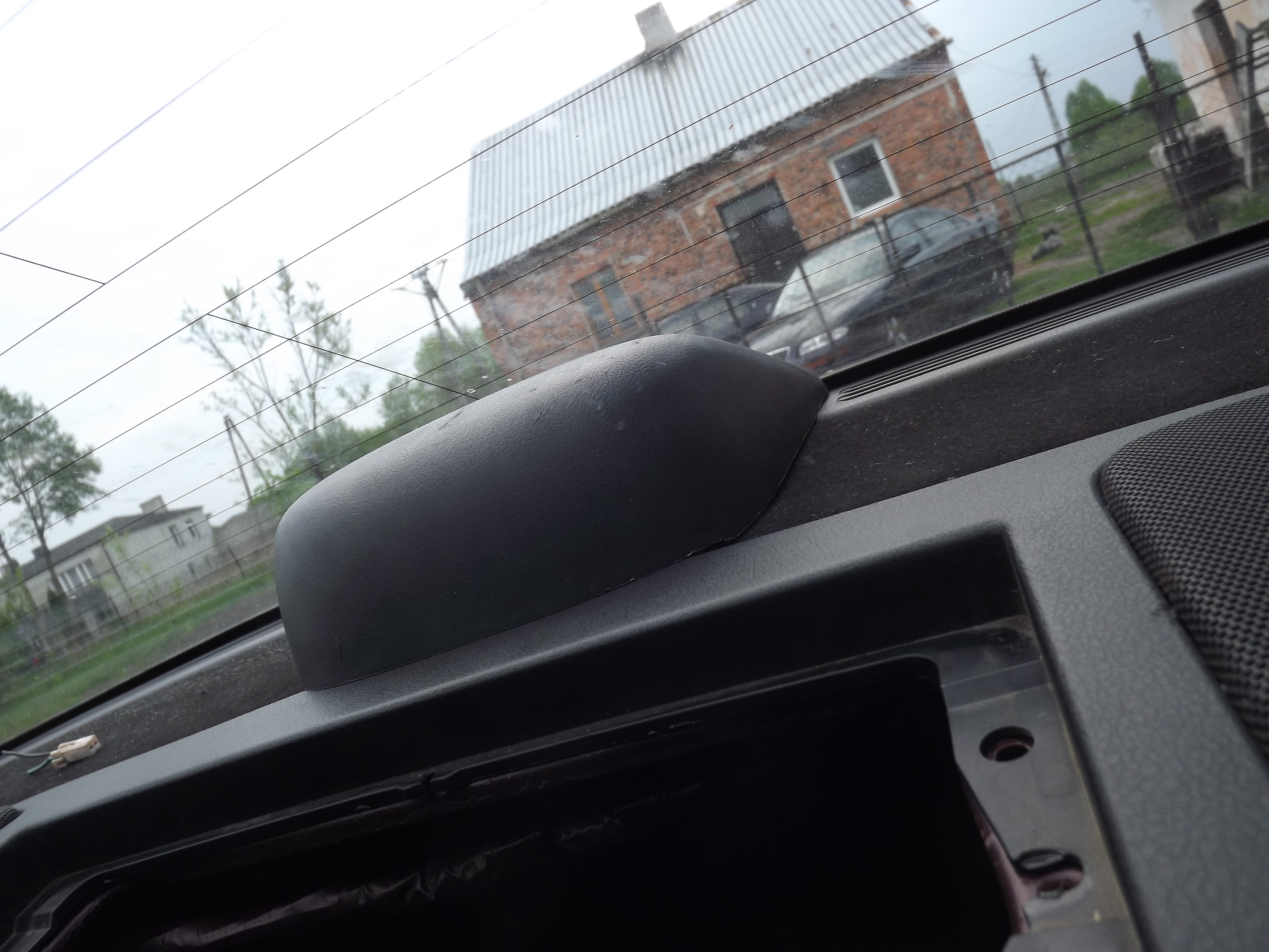

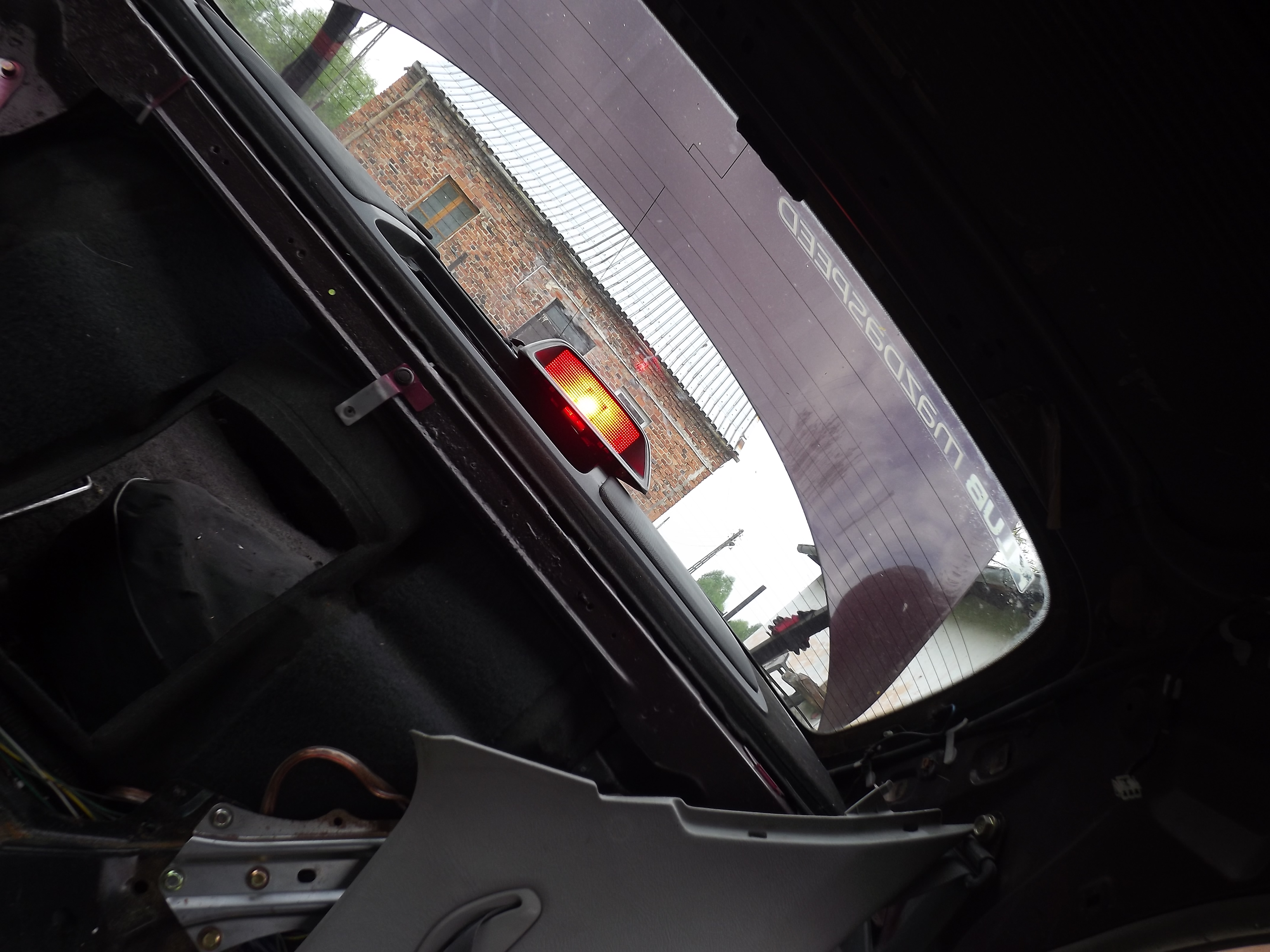

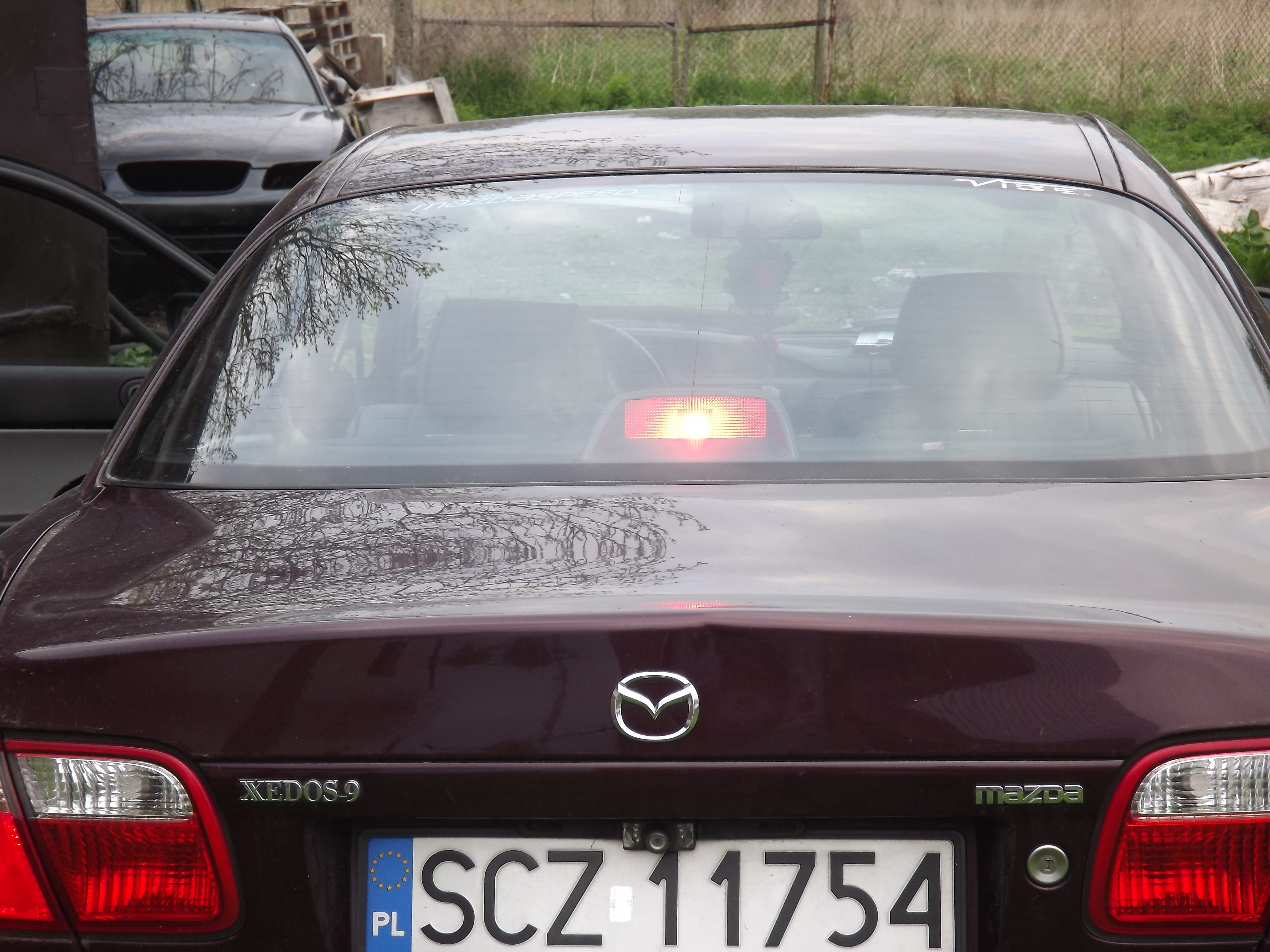

Wczoraj wyleciała półka z Millenii która była malowana prze mnie na czarno, wleciała półka od dawcy, lecz nie była ona przystosowana do trzeciego stop.
Na wzornik wziąłem tarą półkę która po części mi sporo pomogła, ponieważ wiedziałem jak wyciąć otwór oraz powycinać miejsca na mocowania. Nie ukrywam że miałem trochę stresu jak wycinałem otwory w prawidłowej półce lecz całe szczęście udało się z powodzeniem ;)
Lampa czarna, która jako jedyna przeżyła pożar w tym aucie wróciła na swoje miejsce, natomiast lampa która była z Millenii wchodzi do czarnej.
Efekt:

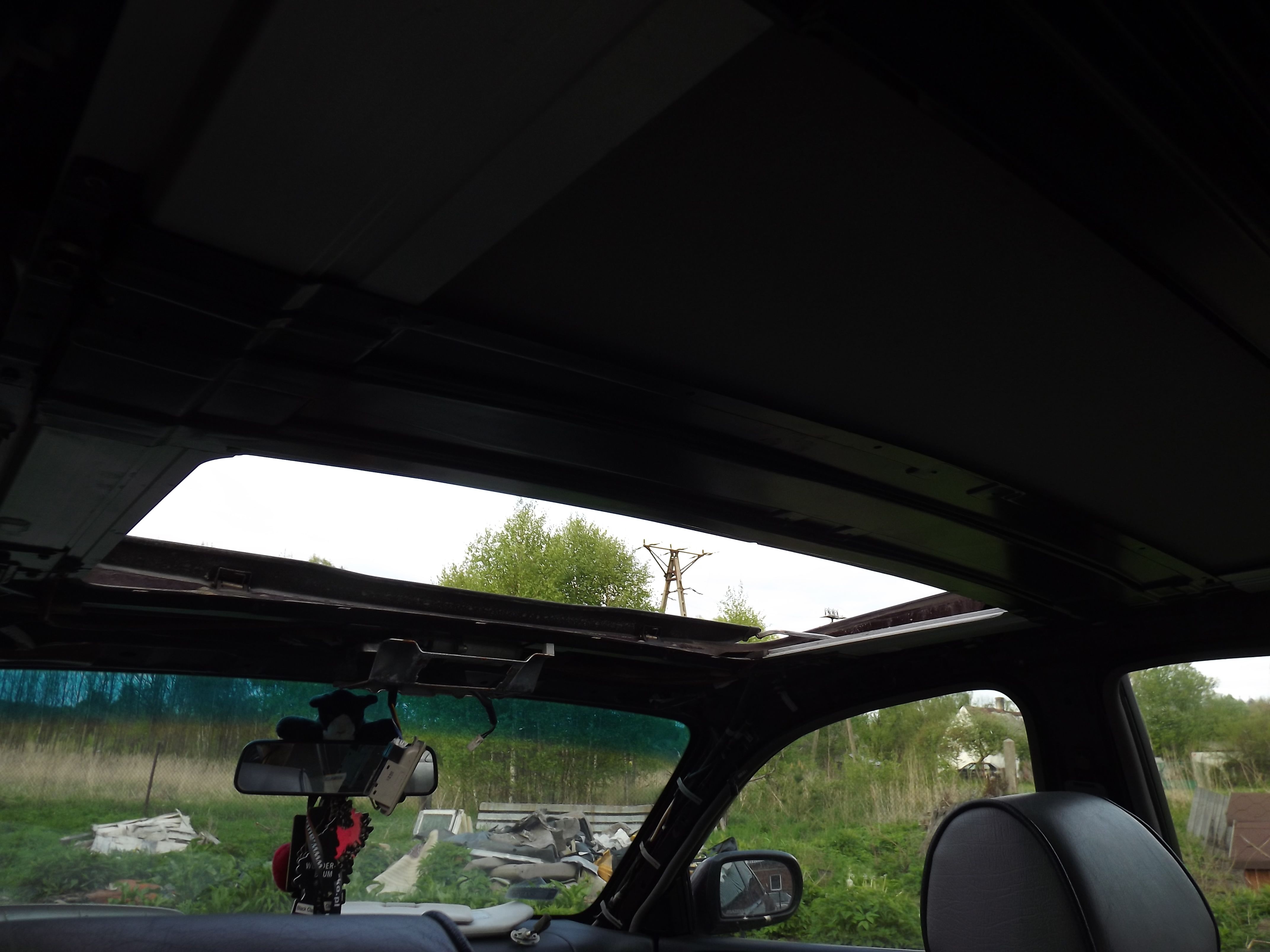

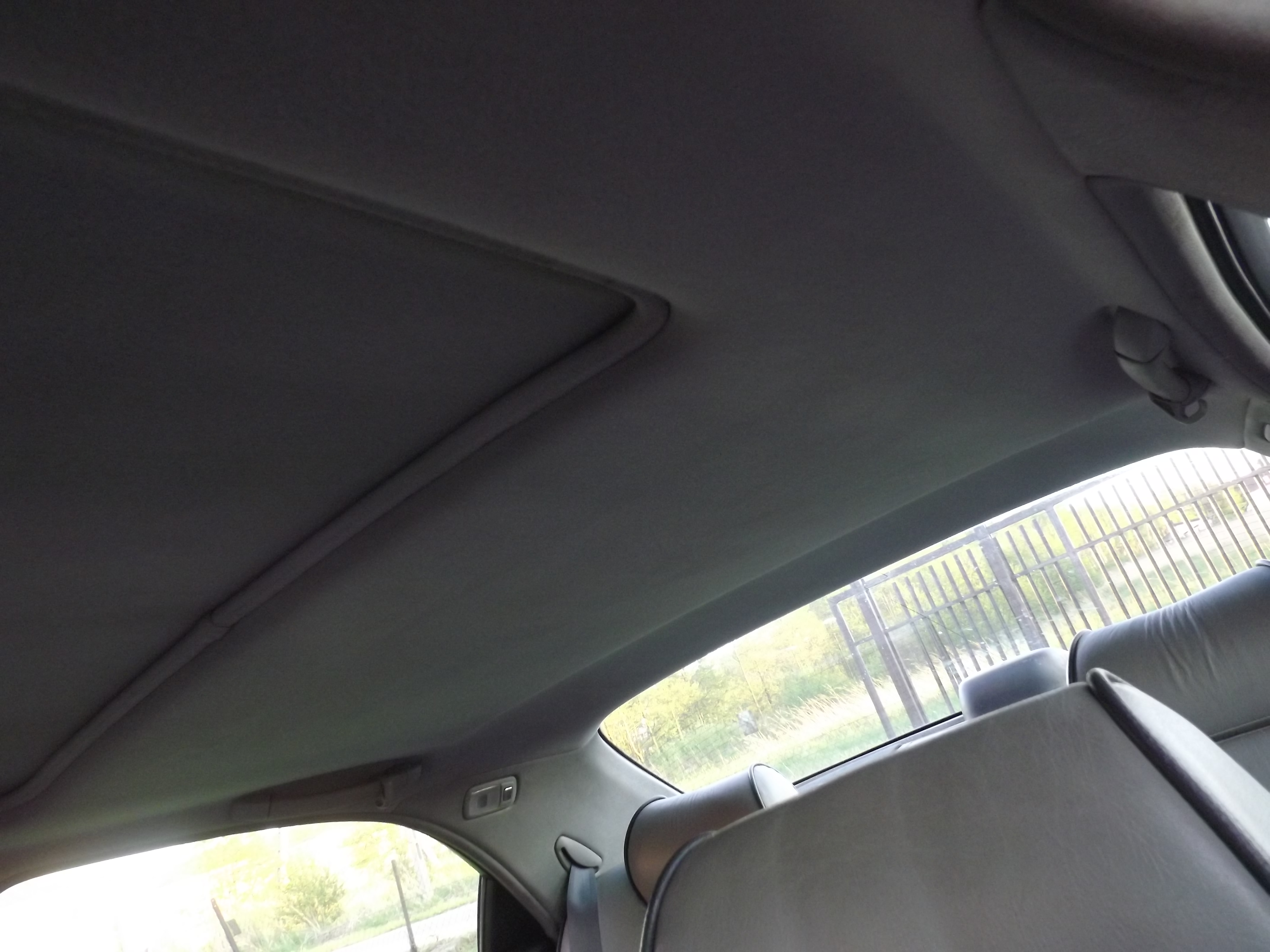

Tak wyszła podsufitka:

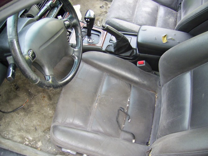

Tak się zmieniło wnętrze przez 4lata pobytu u mnie:
-Na samym początku:
Po 3msc walki:
I dzień dzisiejszy:

Widać ile serducha włożone w auto. 1 zdjęcie wygląda jak po przejściu kataklizmu, a tu proszę, jak się chce to można zwojować cuda :D
