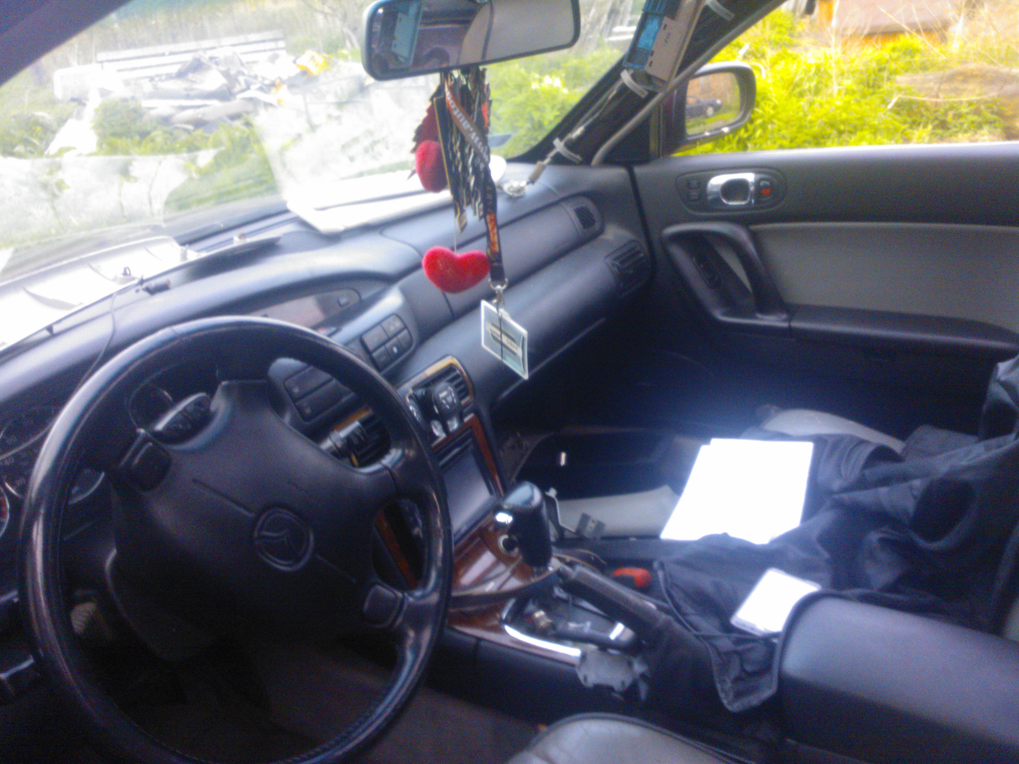

Co dzisiaj, nie wiele ale zawsze coś. Zdemontowałem podsufitkę od dawcy, wyciągnąć ją nawet z auta bez deski nie było łatwo, nie wspominając o wyciągnięciu podsufitki z uzbrojonego auta...masakra.
Co w planach na jutro:
– wymiana szyberdachu (ten się zacina)
– pranie i włożenie podsufitki
– podmiana tylnej półki na fabrycznie czarną
– Demontaż przedniego zderzaka oraz chłodnicy A/C, być może montaż właściwej
Tak się skończył dzisiaj dzień:
