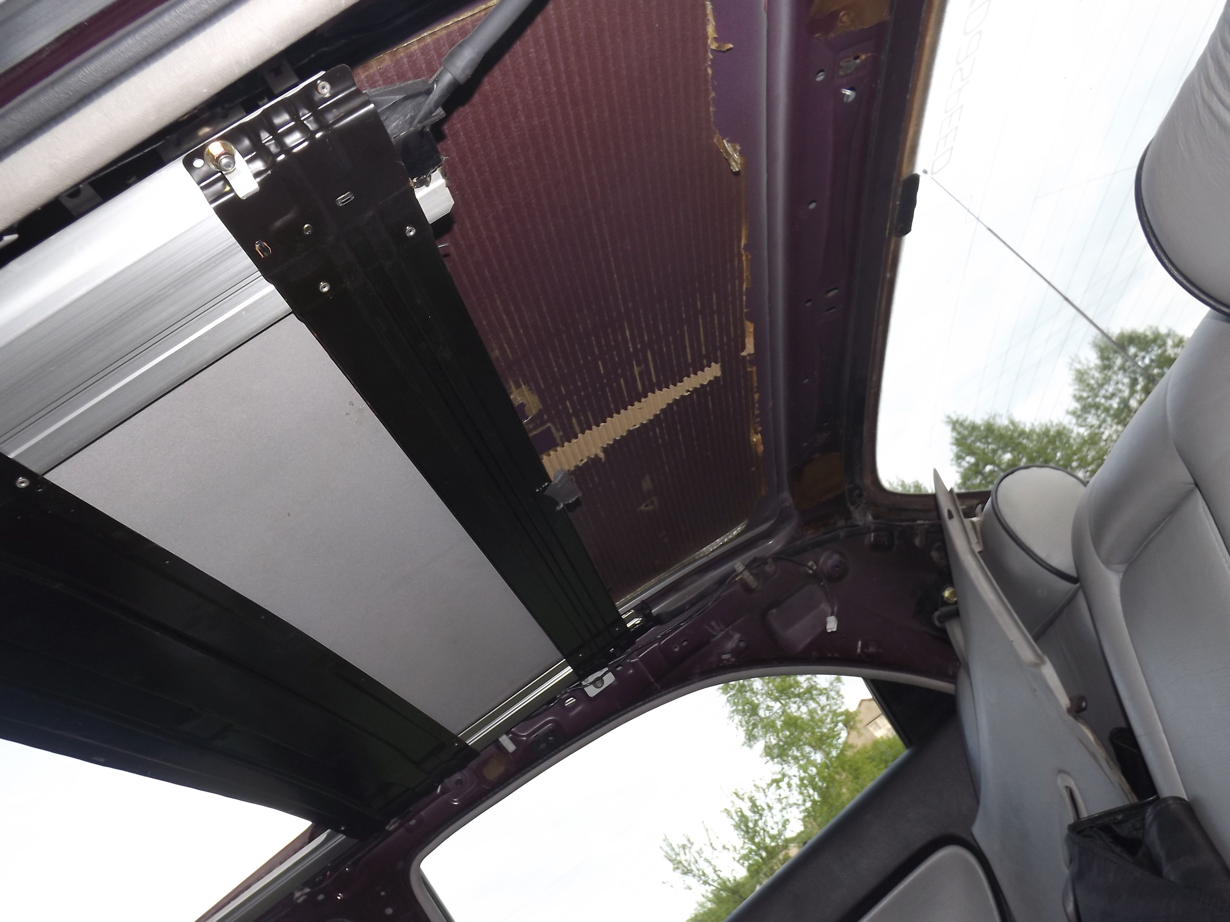

Co dzisiaj, nie wiele ale zawsze coś. Zdemontowałem podsufitkę od dawcy, wyciągnąć ją nawet z auta bez deski nie było łatwo, nie wspominając o wyciągnięciu podsufitki z uzbrojonego auta...masakra.
Co w planach na jutro:
– wymiana szyberdachu (ten się zacina)
– pranie i włożenie podsufitki
– podmiana tylnej półki na fabrycznie czarną
– Demontaż przedniego zderzaka oraz chłodnicy A/C, być może montaż właściwej

Kamilu, cykniesz mi fotki szyberdachu (chodzi mi o mocowania i prowadnice) – chcę porównać czy w polifcie są inne

jedrzej07 napisał(a):Kamilu, cykniesz mi fotki szyberdachu (chodzi mi o mocowania i prowadnice) – chcę porównać czy w polifcie są inne
Jasne to na jutro bo mi aku padły w aparacie. Zdjęcia na budzie czy już po demontażu ??
Myślę że szyber to będzie dokładnie ten sam i tak samo mocowany.

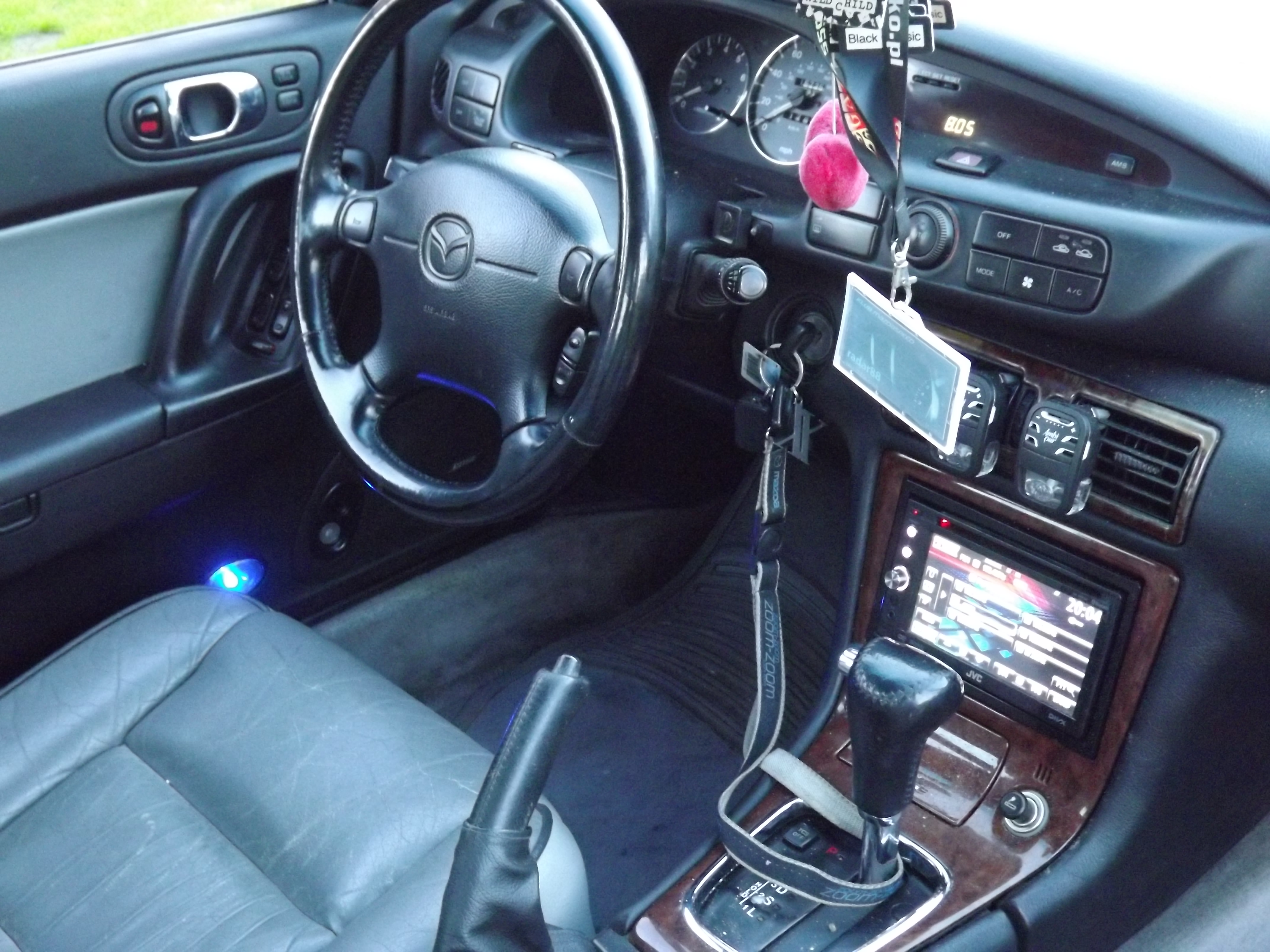

Tak wyszła podsufitka:
A tu kilka fot z dzisiejszej podwieczornej nudy:
Xedos w kromie :
Tak się zmieniło wnętrze przez 4lata pobytu u mnie:
-Na samym początku:
Po 3msc walki:
I dzień dzisiejszy:
Kamil
Od: 24 kwi 2009, 20:24
Posty: 5561 (23/27)
Skąd: Częstochowa/Teklinów ŚL
Postprzez jedrzej07 » 12 maja 2014, 08:55
Widać ile serducha włożone w auto. 1 zdjęcie wygląda jak po przejściu kataklizmu, a tu proszę, jak się chce to można zwojować cuda :D
