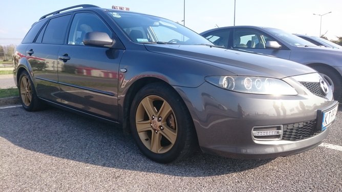

chciałbym przedstawić wam swój najnowszy nabytek. Autko sprowadzone do kraju w połowie kwietnia z pomocą naszego forumowego kolegi Blacky24 – za co wielkie podziękowanie.
Przesiadka na nowe auto dość konkretna bo z dwudziesto-letniego Mercedesa C180.
Auta szukałem już od początku roku. Swój wybór ograniczyłem tylko do 3 autek:
Mercedes C klasa W203
Mazda 6
Toyota Avensis
W końcu zdecydowałem sie ma Mazdę- najładniejsza z całej trójki :–)
Mazda6 GG LF 06' 2.0 benzyna 147 koni:
Rok prod.: 2006
Przebieg: 145 tyś km.
Kolor: 32G – Brilliant Carbon Gray Mica
Wyposażenie:
ABS
ESP
Tempomat
6 poduszek powietrznych
4 x el. szyby
Elektrycznie regulowane i podgrzewane lusterka
Ellektrycznie regulowane światła
Czujnik deszczu
Czujnik zmierzchu
Regulacja kierownicy w dwóch płaszczyznach
2x podłokietnik
Climatronik
Centralny zamek z pilota
Immobilizer
Otwieranie i domykanie szyb z pilota
Skórzana kierownica
Światła przeciwmgielne
Dzielona tylna kanapa
Wspomaganie kierownicy
Alufelgi 16"
Kierownica wielofunkcyjna
i co najważniejsze – automatyczna skrzynia biegów
Wykonane modyfikacje i serwisy (w kolejności wykonania):
wymiana oleju i filtra w ASB
pełna konserwacja podwozia i profili zamkniętych
wymiana czujnika skrętu kierownicy
założenie świateł do jazdy dziennej
wymiana paska wielorowkowego, rolki i łożyska
założenie sportowych końcówek wydechu
– wymiana oświetlenia wnętrza na LED
– wymiana termostatu
lakierowanie nadkoli, prawych drzwi tylnych i dołożenie lotki
osłonki na ograniczniki
lakierowanie zacisków hamulcowych
przyciemnienie szyb
dymione ledowe kierunki boczne
wymiana oleum i filtra
nakładka na podstopnicę
założenie sprężyn obniżających (Eibach)
montaż courtesy lights'ów z projektorem logo mazdy
lakierowanie fleg na lato w kolor miedziano/złoty
remont silnika
wymiana tarcz i klocków, regeneracja zacisków
wymiana paska wielorowkowego oraz rolki napinacza
przeróbka świateł tylnych na A-spec
wymiana gwarancyjna zapłonników poduszek powietrzych w ASO Mazdy
wymiana akumulatora na Yuasa 60Ah
usunięcie błędu P2010, wymiana siłownika centralnego zamka w drzwiach kierowcy
lakierowanie zderzaków (rysy parkingowe) i grila pod kolor auta
naprawa klamry pasów bezpieczeństwa, lakierowanie ramion wycieraczek, lakierowanie reszty chromów w złoty kolor
zakup w nowych oponek na lato 2018 + wymiana oleju w silniku

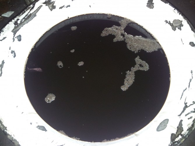

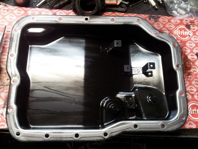

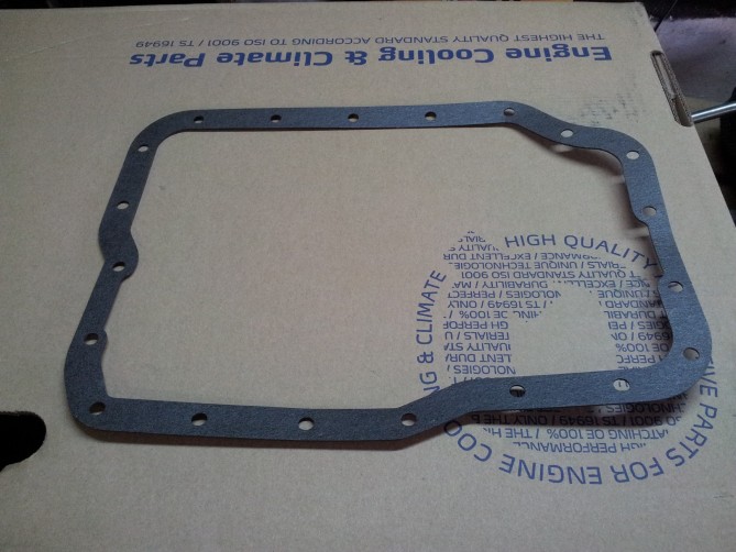

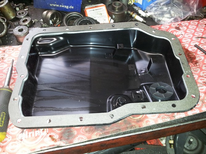

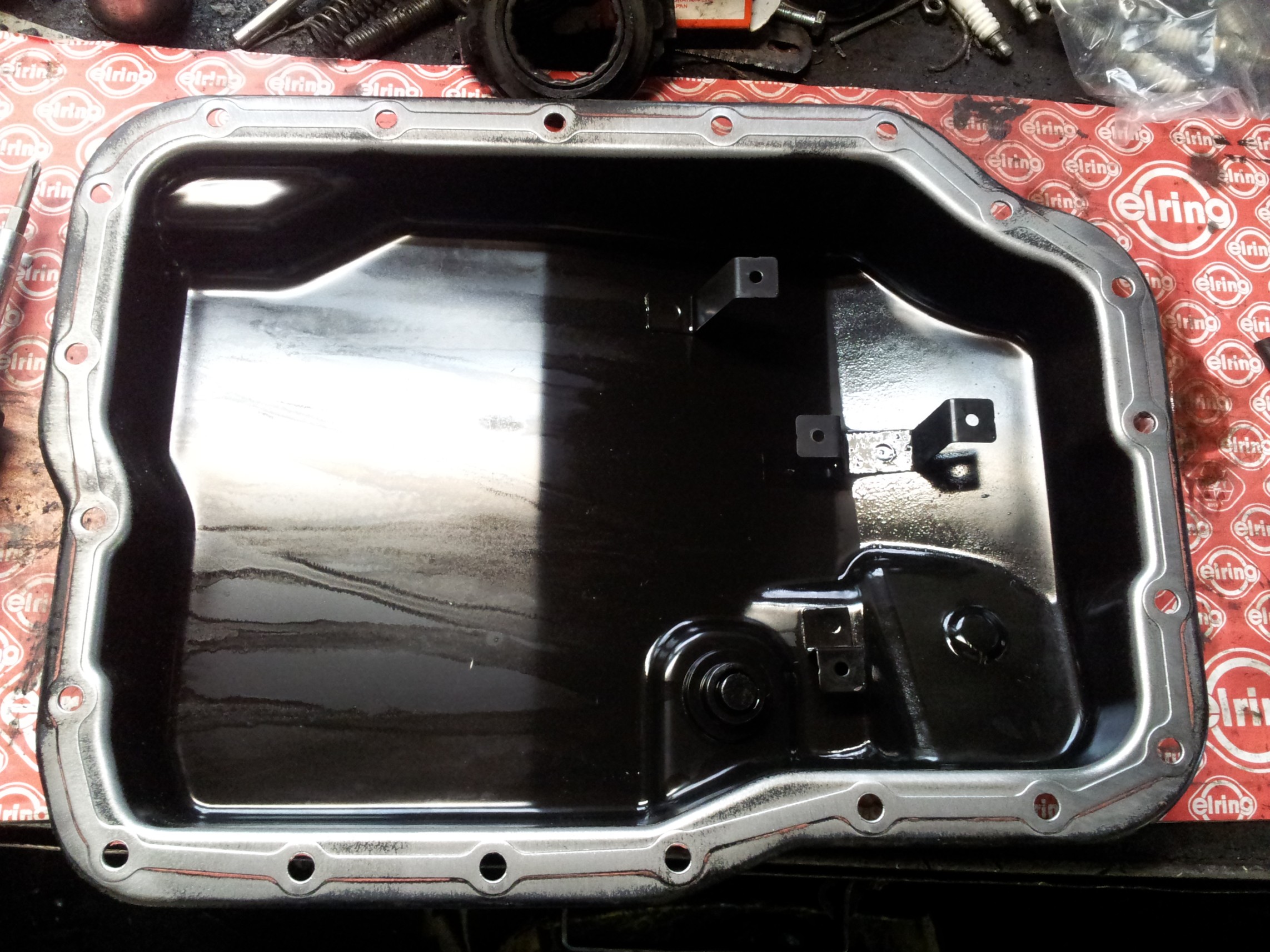

tak jak pisałem wcześniej dziś byłem u Wieśka na wymianie oleju w skrzyni biegów.
Stary olej wyglądał tak jak poniżej (strasznie był przechodzony).
Niby na bagnecie wyglądał ok, skrzynia biegi zmieniała jak należy ale była już najwyższa pora na wymianę.
Miska olejowa już wyczyszczona:
Miskę założyliśmy na takiej uszczelce:
Miska z założoną uszczelką:
Jeszcze rzut okiem na skrzynię przed oczyszczeniem z resztek silikonu i założeniem miski:
Potem pozostało złożenie wszystkiego do kupy zalenie nowego oleum, kontrola poziomu i można zbierać się do domku. Wydaje mi się że mimo wszystko skrzynia zmienia biegi lepiej niż poprzednio. Przełączenie z 1 na 2 delikatnie czuć głównie ze względu na zmianę momentu ale już z kolei przełączenie kolejnych biegów odbywa się zupełnie niezauważalnie.
Tak, że pierwsze koty za płoty jak to mówią :D

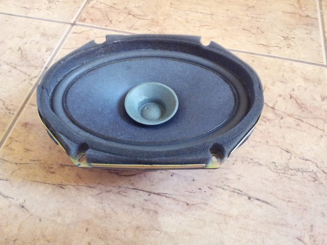

Ponieważ w międzyczasie współpracy odmówił głosnik w drzwiach kierowcy (prawdopodobnie uszkodzona cewka bo miernik pokazywał oporność nieskończoną) za kilka złotych na alledrogo wyhaczyłem taki sam
Chwila pracy nad ściągnięciem tapicerki drzwi, szybki montaż i już wszystko gra tak jak należy.

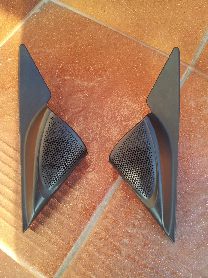

Przy okazji podczas demontażu tapicerki zauważyłem gotowe kabelki do montażu głośników wysokotonowych. Muszę popatrzeć czy gdzieś nie można takowych dostać gotowych już z tymi zaślepkami.

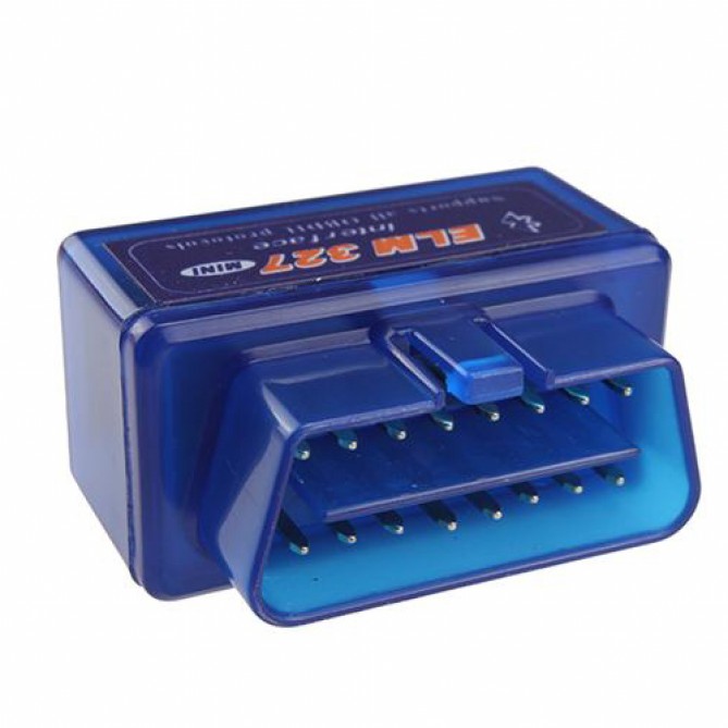

I ostatni zakup, który przyszedł:
Podpięty do Madzi. Program Torque Pro zainstalowany ze sklepu Googla. Muszę się nim trochę pobawić i poustawiać pod siebie. W każdym razie żadnych bieżących ani archiwalnych błędów w ECU zapisanych nie było :)

Postprzez matthies » 19 maja 2014, 11:23
na gwizdki szukaj zaślepek od BOSE ;) albo w ogóle całych głośniczków w zestawie
Od: 10 cze 2012, 17:04
Postprzez Geniek » 19 maja 2014, 11:56
Np: coś takiego?
http://allegro.pl/mazda-6-2003-07r-glosnik-bose-prawy-i4198831767.html
Rozumiem, że te zaślepki są uniwersalne?

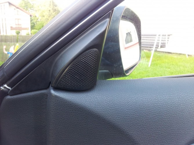

Postprzez Geniek » 26 maja 2014, 19:09
No i przyszły zamówione tweetery.
Po zamontowaniu, które zajmuje faktycznie dosłownie chwileczkę:
Grać grają ale rewelacji nie ma. Zresztą nie spodziewałem się choć jest trochę lepiej niż na samych dolnych szerokopasmowych głośnikach. Tak w ogóle to jak bym miał porównać jak gra Mazda zestawiając ją z jej poprzednikiem (20 letni mercedes C-klasa – niech służy dobrze nowemu właścicielowi) to gra dużo gorzej. Muszę poczytać jak w miarę sensownie to ulepszyć. Może wymiana samych głośników na jakieś firmówki wystarczy.
