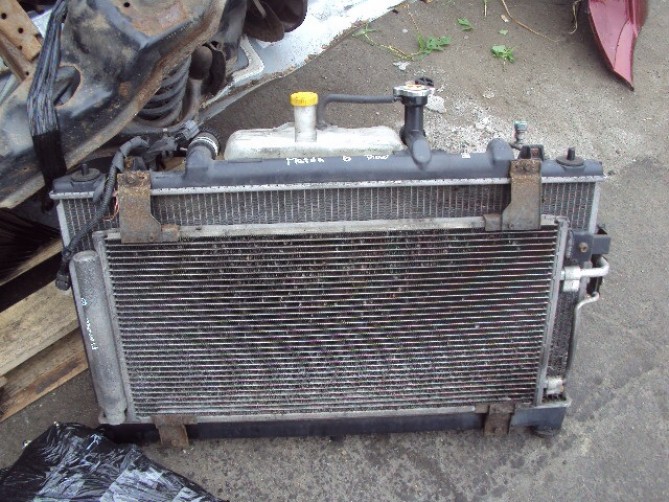

Dzwoniłem do ASO i pierwsze co mnie się zapytał koleś to czy przekaźnik OK, mówię że OK że sprawdziłem to i tamto, on na to: czy wentylator klimy działa? , jest tam ponoć jakiś czujnik który musi dać "zezwolenie" na odpalenie klimy , a te wentylatory są aż dwa :| .
Zna ktoś może temat i podpowie jak to sprawdzić i gzie szukać tych wentylatorów
MACIEK
Od: 26 paź 2013, 11:27
Posty: 2259 (88/29)
Skąd: SZY
Postprzez brodaM6 » 20 kwi 2014, 19:28
No podumaj gdzie masz chłodnicę i wentylator od klimy :P ,a gdzie od silnika :), nie wiem jak w 2.0 ale u mnie jest tak .
