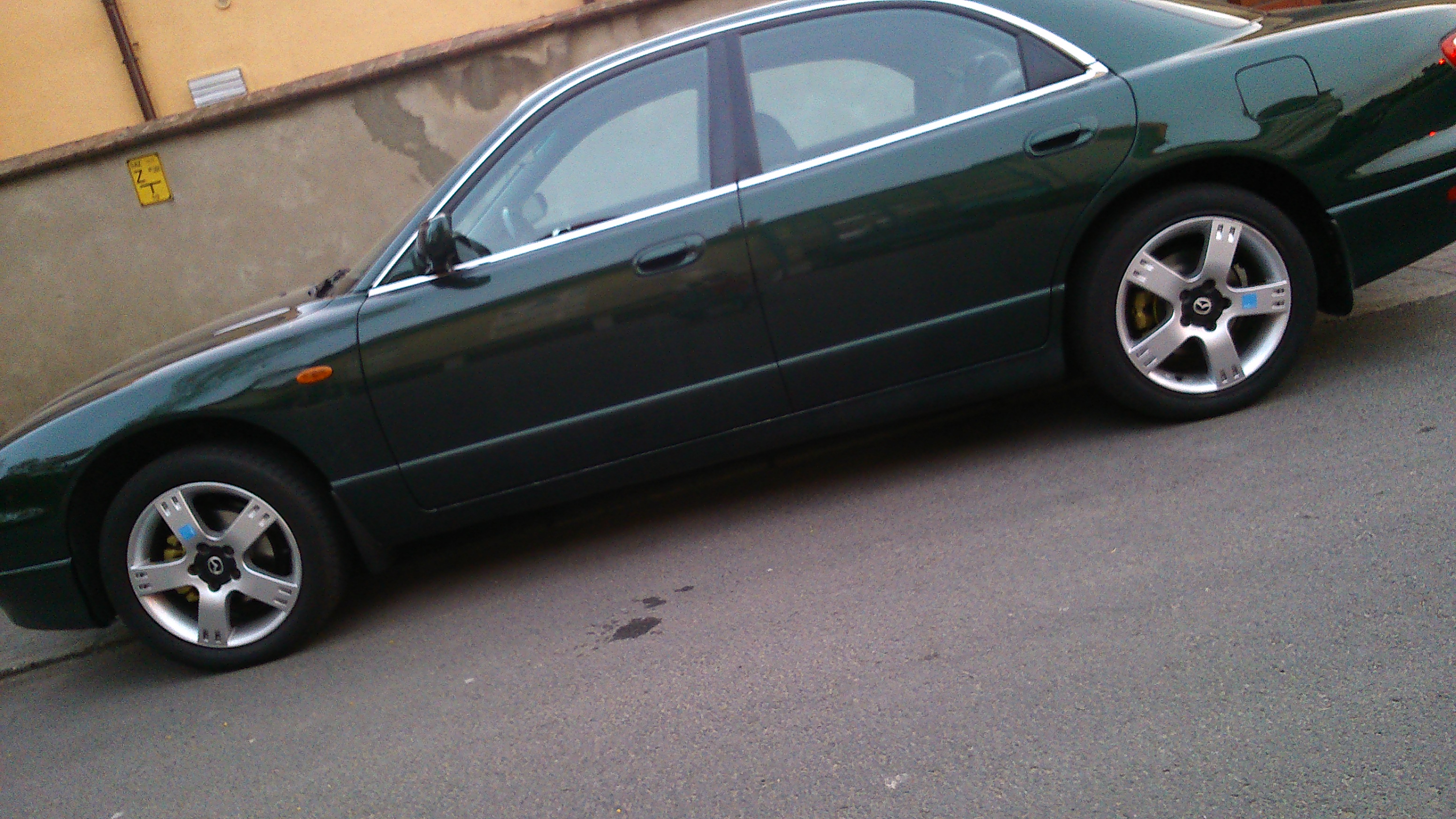

Postprzez Majk500 » 2 kwi 2014, 13:52
Dziś zająłem się tuningami <glupek2>
Efekt myślę, że nie jest zły :P

Postprzez Crenshaw » 2 kwi 2014, 14:16
De ja vu czuję :P chyba też takie miałem ;)
Keeper of the Art
Od: 22 kwi 2012, 17:06

Postprzez Majk500 » 2 kwi 2014, 14:30
gdzieś kiedyś widziałem ale ostatnio nie mogłem znaleźć, dopiero jak mi XED podpowiedział to stwierdziłem, że może to być całkiem ok :P

Postprzez Beny » 2 kwi 2014, 20:39
Masz zamiar jeździć z naklejką na feldze? :>

Postprzez Majk500 » 2 kwi 2014, 22:26
Jak już kiedyś zacznie się odrywać albo zacznie się z nią dziać coś niedobrego (nie wiem jeszcze co) to tak.
A dlaczego pytasz o to?

Postprzez Beny » 3 kwi 2014, 04:28
Rozumiem jakąś wlepke ba szybie ale na feldze to słabo wygląda,jeszcze przy limuzynie ;)

Postprzez Majk500 » 3 kwi 2014, 06:50
Czy ja wiem czy słabo, zrobię zdjęcie całości, bo nie rzuca się to ordynarnie w oczy.
Jak się patrzy na całość to wygląda jak by te felgi już tak miały być, przynajmniej w moim odczuciu. :]
