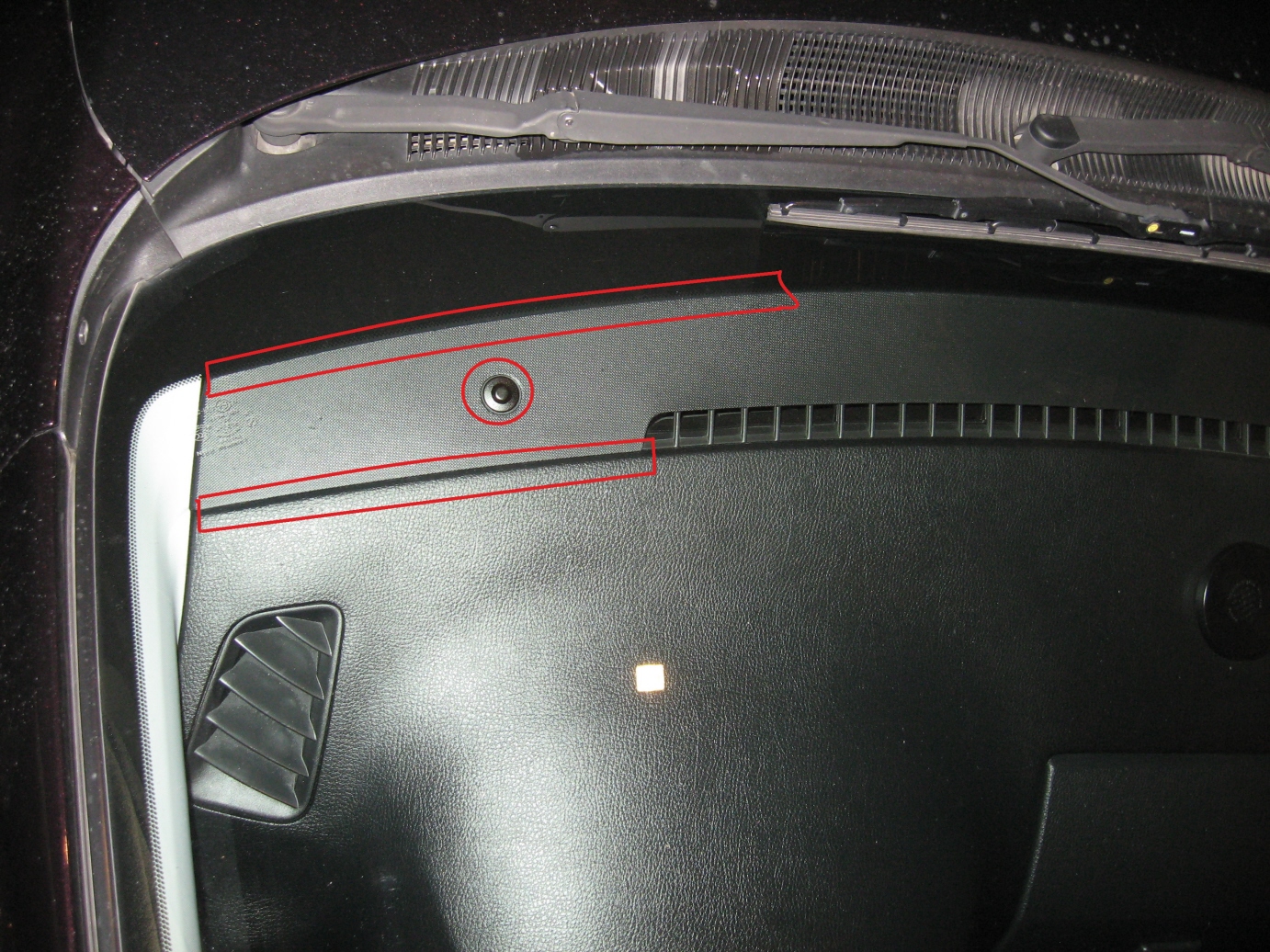

jeszcze muszę spojrzeć na obudowę klapy bagażnika, bo ta górna listwa nieraz potrzeszczy
