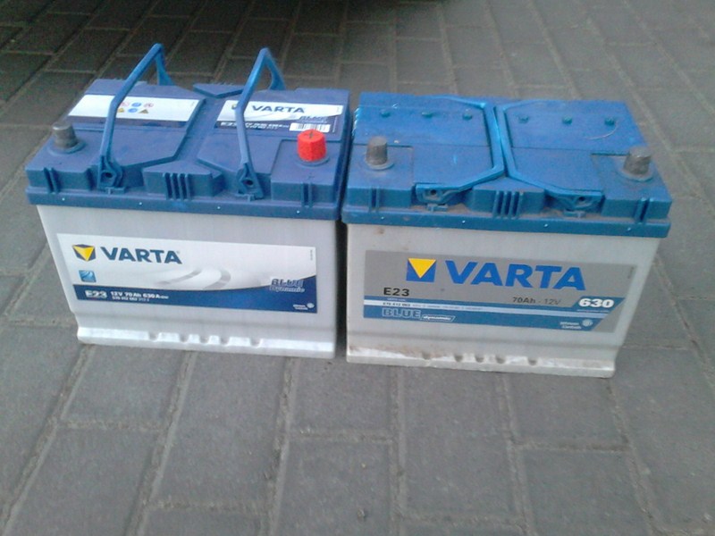

A dzisiaj Magda wymusiła ;P zakup nowej bateryjki. Także regeneracja się nie powiodła :(
Swoją drogą czy ktoś z obecnych na forum ma M6 z salonu ... bo jestem ciekawy czy ten akumulator mógł w niej być od początku czy jest to już któryś z kolei tzn czego mogę się po nim spodziewać. Czy ktoś wie jaki AKU szedł do L3 na pierwszy montaż? I czy mogła to być VARTA BLUE Dynamic E23 70Ah 630A 12V ?

Postprzez Przemysław » 11 mar 2014, 23:54
Ja mam auto z secondhandu, ale akumulator, który wymieniłem w zeszłym roku na pewno był od nowości. Aku Panasonic z jakimiś nabitym emblematem Mazdy

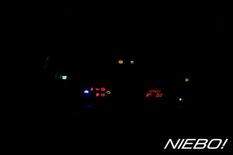

Witajcie ponownie na ... KOLEJNEJ FOTORELACJI <cfaniak> pt.:
ZMIANA KOLORU PODŚWIETLANIA ZEGARÓW I KONTROLEK
mądry znów mnie zmotywował do działania <spoko> ( P.S. dobrze, że nie sprzedałeś swojej 6 <spoko> ), dlatego pokazuję dzisiaj bardziej foto niż relację z mojej zmiany podświetlenia zegarów. Relację bardzo dobrą zrobił kolega varick w wątku Podświetlenie zegarów, przycisków kierownicy i wyświetlacza (M5, M6) za co serdecznie mu dziękuję! Podziękowania także za wsparcie na PW dla niego i dla Wojtka <piwo>
Jedynym może się podobać innym nie. Ja ostatnio jednak się utwierdziłem w przekonaniu, że ta zmiana jest na + gdy wieczorem dojeżdżałem na krzyżówce do innej M6 i popatrzyłem na zegary... białe są <faja> . Wyglądają teraz podobnie jak w innych nowych modelach samochodów i o to mi chodziło. :>
Następne co chciałem zmienić to kolor kontrolek kierunkowskazów. Jak kiedyś jechałem z Kolegą przedliftową M6 zwróciłem uwagę, że Kolega ma bardzo zielone kontrolki, więc zaraz gdy wsiadłem do mojej zweryfikowałem te odczucia i potwierdziło się –> wiedziałem, że przy zmianie zegarów również to poprawię.
No i chyba najbardziej denerwująca kontrolka (zaraz po tej od rezerwy <lol> ), zwłaszcza po tym gdy goście wsiadali do mojej Mazdy:
– Co to za błąd tam Ci się świeci? :P
– To nie jest błąd :P To tempomat :P <cisza>
Dla mnie to największy bezsens, że można od takiego czegoś zrobić kontrolkę w barwie ostrzegawczej... bo tak chyba się przyjęło, nie? Żółte uważaj, czerwone mega uważaj... wręcz stój! Mowa oczywiście o CRUISE MAIN. Poszło zatem w kolor JEDŹ, czyli w soczysty zielony! :> Idąc za ciosem CRUISE nie mogło pozostać zielono-żółte, zatem zrobiło się niebieskie <cfaniak>
P.S. Jak dla mnie to nie wiem wogóle po co przycisk ON/OFF, bo wystarczający dla mnie jest CANCEL i sprzęgło/hamulec. Wystarczyłoby mi, że domyślnie jest załączony na stałe i tyle ;P Ale ktoś tak wymyślił więc ... ja muszę poprawiać <lol>

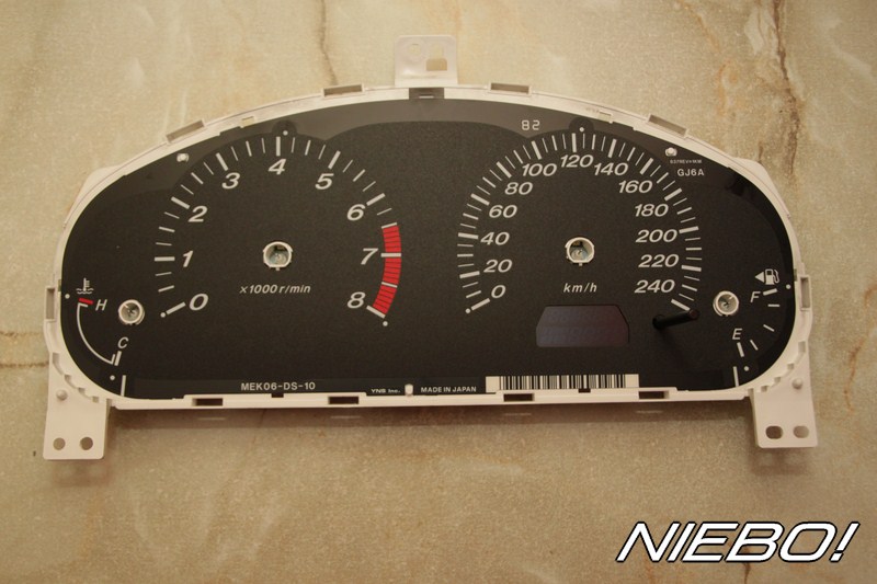

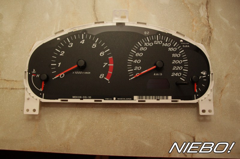

Przed operacją
Po demontażu szybki
Po demontażu tarcz ozdobnych
Po demontażu wskazówek (UWAGA!)
Zegary

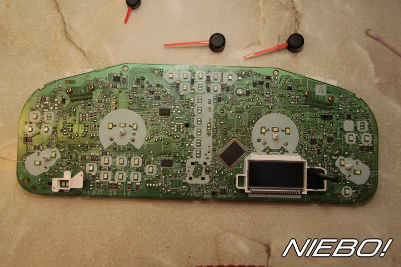

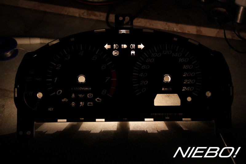

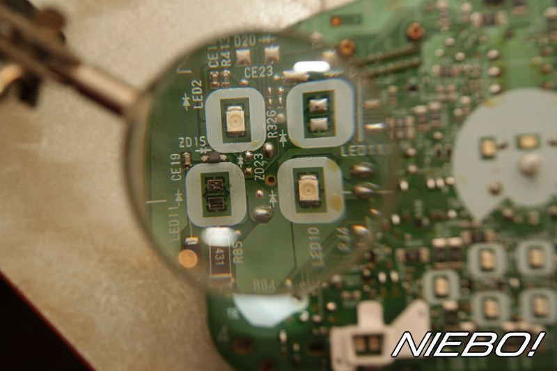

Gdy nie wiemy, która dioda jest od czego to lokalizacja okazuje się banalnie prosta ... ujawniła się też opcja nie występująca u mnie czyli KEY ... czyżby od systemu bezkluczykowego?!?
Widok silniczków krokowych

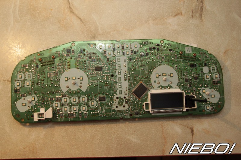

Płyta główna
Płyta główna zbliżenie na lewą część
Płyta główna zbliżenie na prawą część

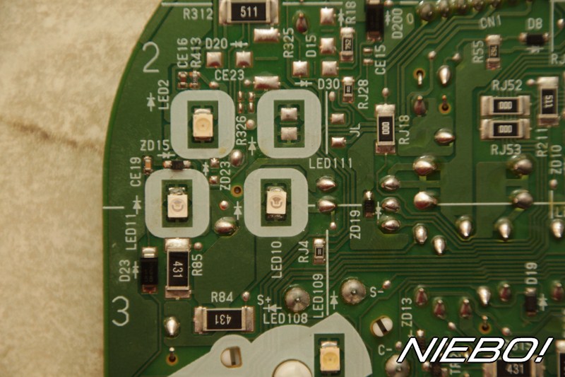

Pierwsza dioda LED11 poleciała :)
Zaraz za nią LED12
Tak to wygląda przed lutowaniem
Już po mało estetycznym montażu :P
Po czyszczeniu jednak nie widać na pierwszy rzut oka ingerencji

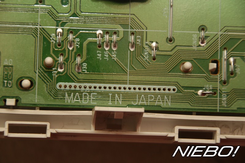

Zanim złożyłem wszystko w całość przyłożyłem tylko wskazówki i powędrowałem do auta sprawdzić czy w ogóle licznik jeszcze działa – jakiego przyjąłem zonka gdy po podłaczeniu poza migającym immo świeciła się jeszcze jedna czerwona dioda .... mówię sobie o kurrrr .... coś spartoliłem ... cały w stresie idę do domu, a okazało się, że zapomniałem, że jest kotrolka od drzwi, a podpinałem zegary na otwartych drzwiach :) Hiu – kamień z serca bo cała reszta GIT! :)
Cieszę się, że mam w tym aucie jednak coś produkcji MAZDY, a nie tylko FoMoCO :P
W końcu Made in Japan <jupi>

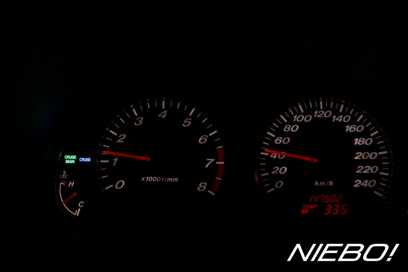

Parę ujęć różnych kontrolek
IMMO bije po oczach! Tak ma być! Zwłaszcza nocą! :)

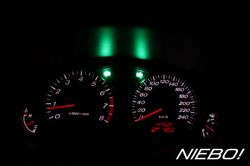

W końcu zielone CRUISE MAIN :>
i niebieskie CRUISE <cfaniak>
Soczyście ZIEEEEELONE kierunkowskazy
EFEKT KOŃCOWY
Podsumowując co zmieniłem:
LED10 – zielono-żółty –> niebieski
LED11 – żółto-pomarańczowy –> soczyście-trawiasty-zielony
LED19 – czerwony –> niebieski
LED110 – zielono-żółty-> soczyście-trawiasty-zielony
LED112 – zielono-żółty-> soczyście-trawiasty-zielony
LED100 – czerwony –> biały 6500K
LED101 – czerwony –> biały 6500K
LED103 – czerwony –> biały 6500K
LED104 – czerwony –> biały 6500K
LED106 – czerwony –> biały 6500K
LED108 – czerwony –> biały 6500K
Od razu powiem potomnym, że nie zmieniałem żadnych rezystorów choć powinienem! Właśnie we wspomnianych CRUISE MAIN i CRUISE , które w nocy za bardzo "raziły". Nie chciało mi się ponownie ściągać wskazówek, więc podłożyłem tylko między cyferblatem, a diodami kawałek białego polichlorku winylu, który dodatkowo przytłumił i rozproszył światło i jest bajka <serduszka>. Kontrolka od Immobilisera została bez "kołderki", czyli świeci aż miło nocą :)
Niestety nie podam też linków do diod jakich użyłem, bo wszystkie odzyskałem z domowego magazynu :D
Powodzenia! :) papa <spoko>
