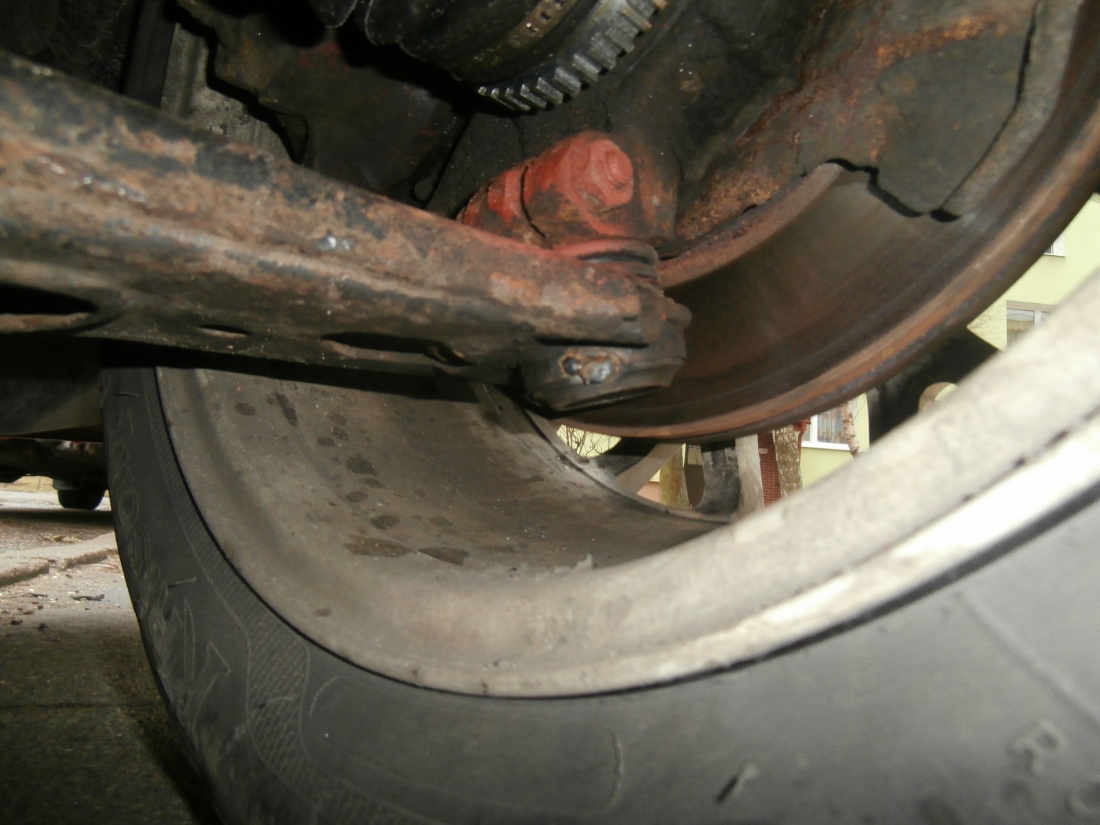

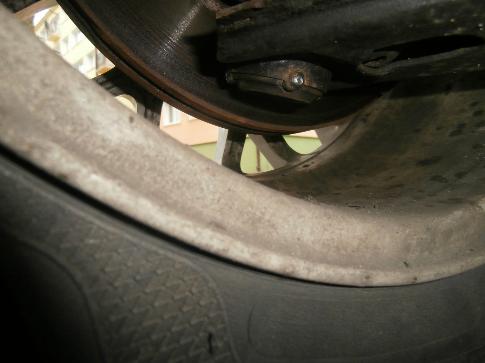

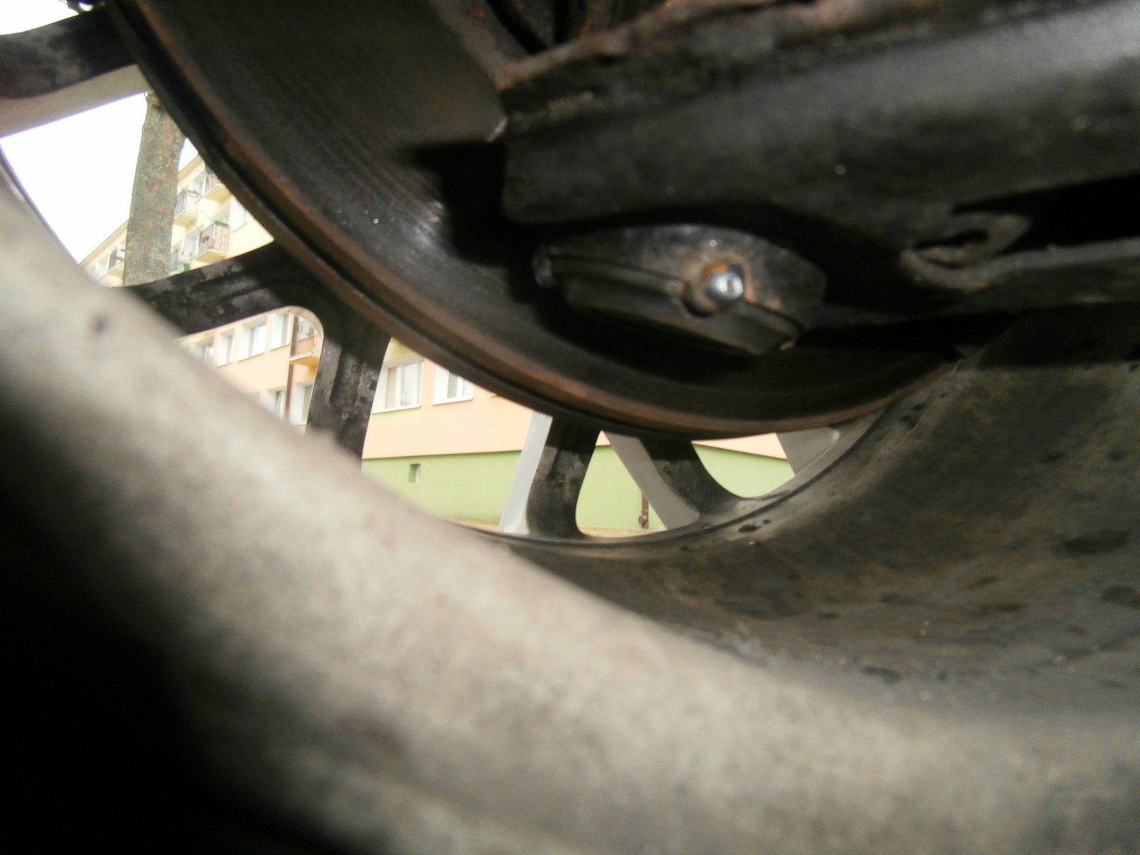

Postprzez szumki44 » 15 lut 2014, 01:42
2m pred ze spawana nasadka tez dal rade...
Ok noxes opinia na temat 3spawow na sworzniu wahacza ? bo za lekko wszedl :)

Postprzez noxes » 15 lut 2014, 09:40
Jeśli się nie trzyma to Jak najbardziej przyspawać.

Postprzez szumki44 » 15 lut 2014, 10:38
Ale 3 profesionalne spawki wystarcza ? czy wiecej ?

Postprzez noxes » 15 lut 2014, 11:48
profesionalne nie wystarczą. Za to profesjonalne powinny wystarczyć.

Postprzez szumki44 » 15 lut 2014, 12:01

Postprzez szumki44 » 16 lut 2014, 11:26
Zrobione autko prowadzi się tak jak powinno :) <jupi>

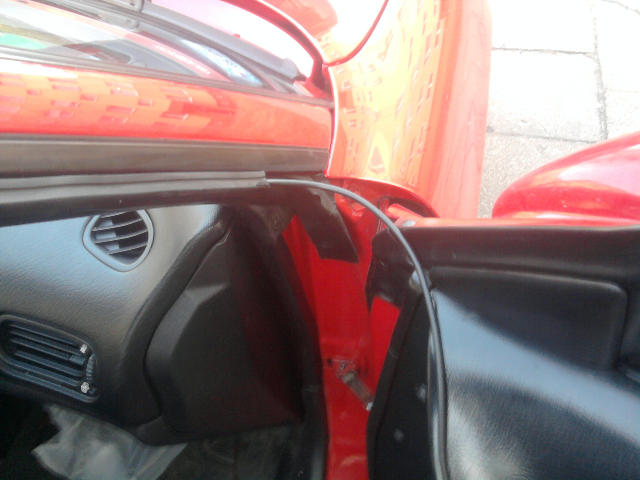

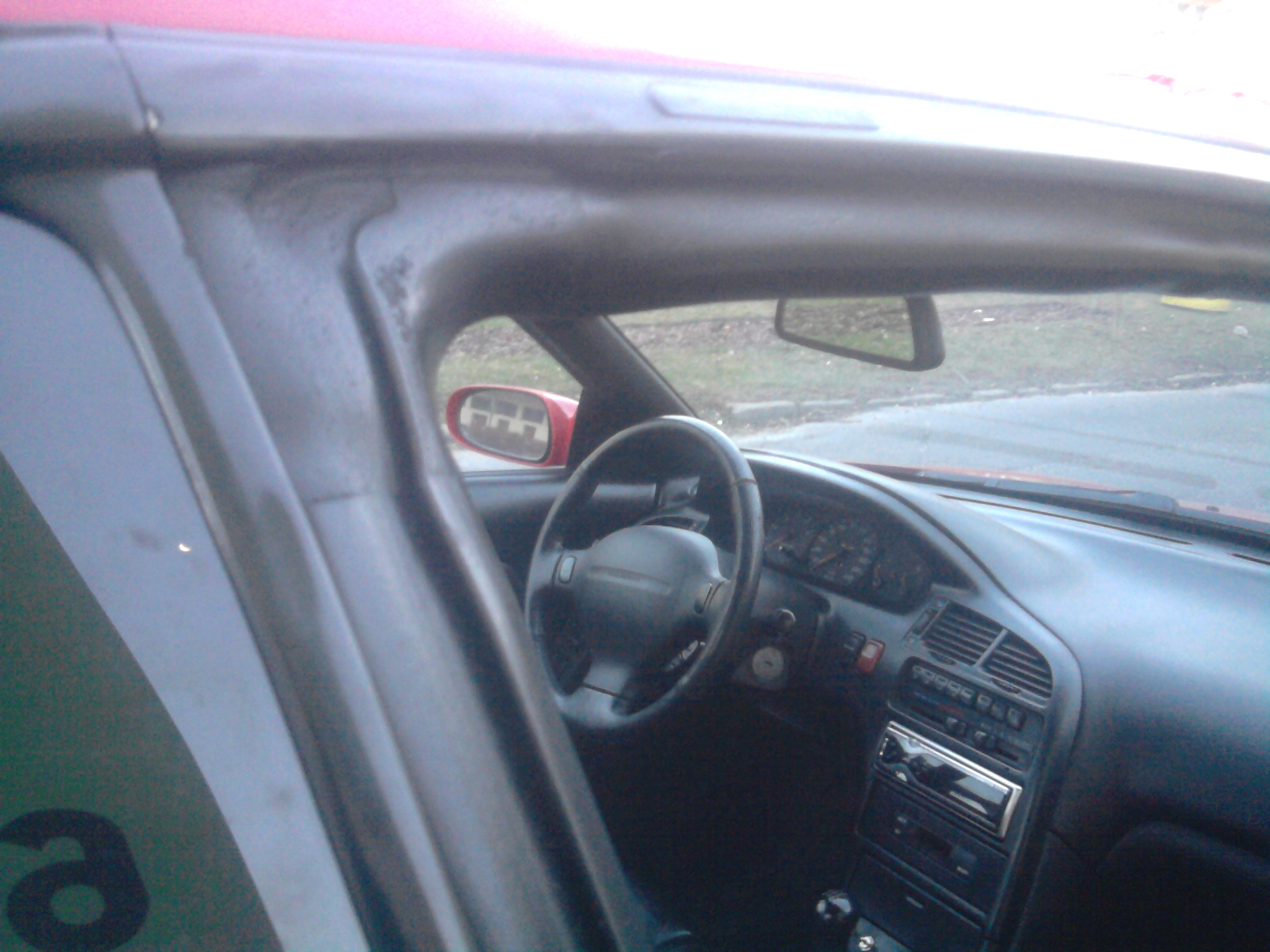

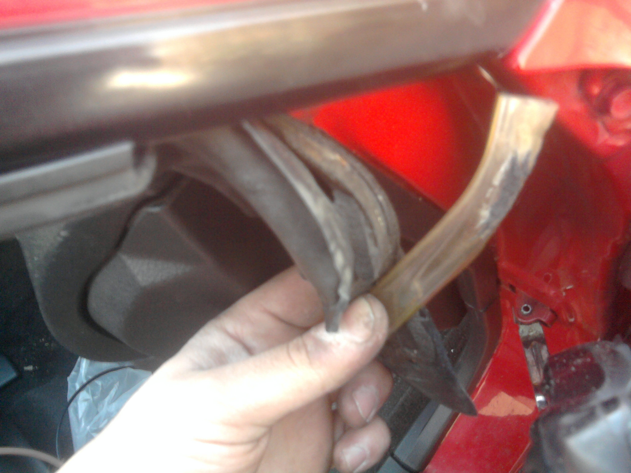

Postprzez szumki44 » 7 mar 2014, 19:59
No to weekend i czas na zajęcie się uszczelkami drzwi.
Stary sposób .
Przeciągniecie gumowej uszczelki przez naszą :)

Postprzez sylwo » 7 mar 2014, 20:04
Lepiej? :>

Postprzez szumki44 » 7 mar 2014, 20:06
Lepiej :)
