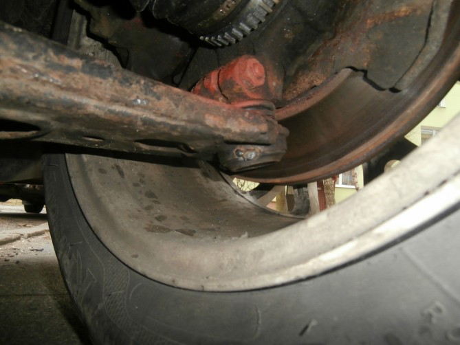

Wracając do lakierów, powinieneś je przykryć warstwami na wierzchnimi inaczej będzie ass. Epoxyd kładziesz tylko na wypiaskowaną blachę lub zupełnie zdrową bo wraz będzie żarło.
Co do przegubu. Zakładasz klucz naciskasz co bu odkręcić i walisz młotem w łeb klucza- wzdłużnie do śruby, zawsze pójdzie :D

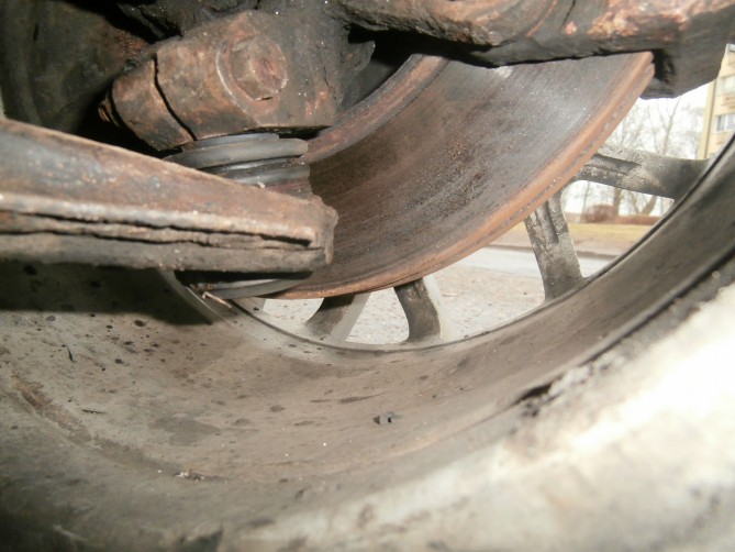

2m pred ze spawana nasadka tez dal rade...

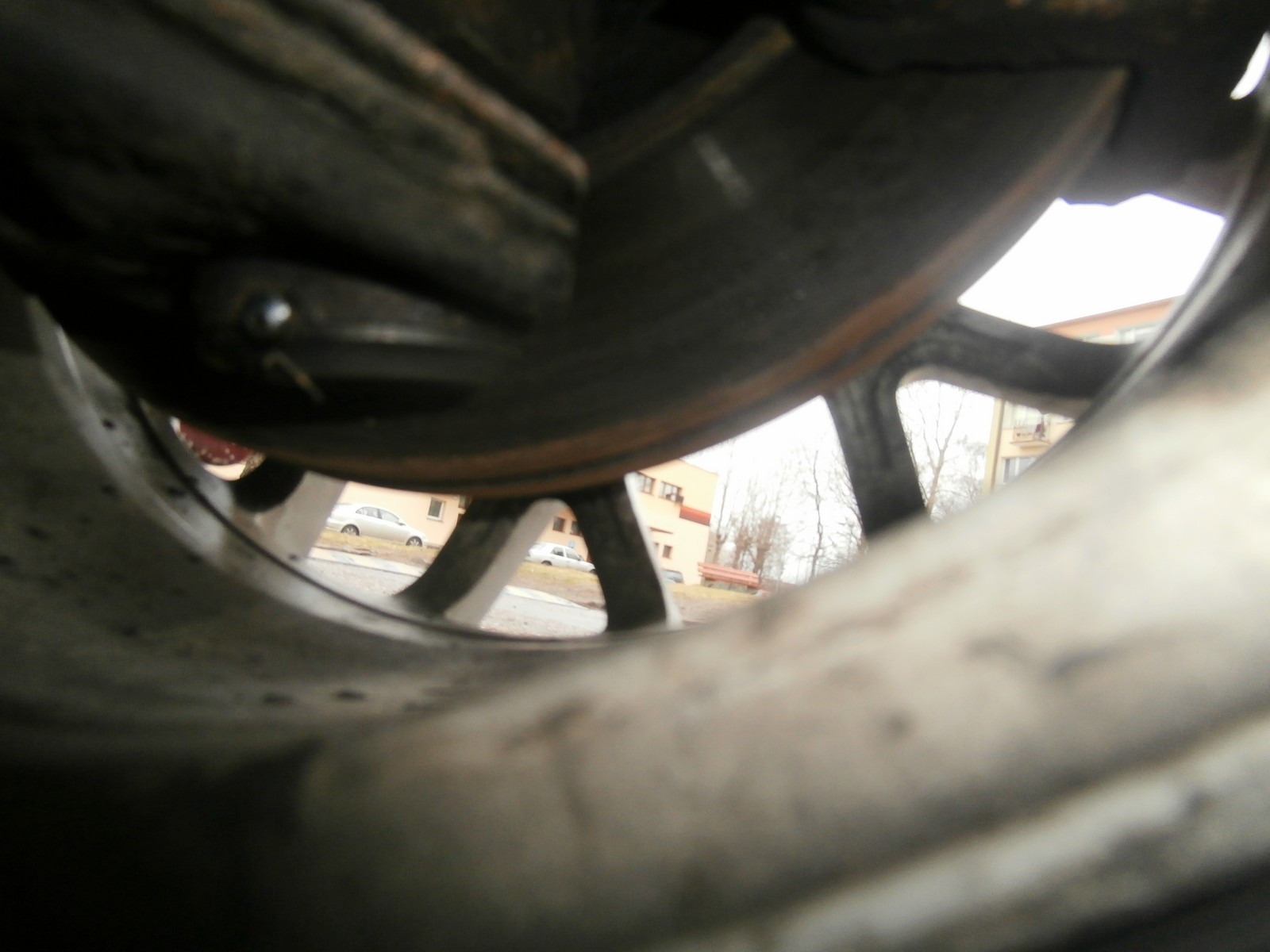

Ok noxes opinia na temat 3spawow na sworzniu wahacza ? bo za lekko wszedl :)
Od: 11 cze 2011, 14:21
Posty: 1286 (0/1)
Skąd: Ustka
Auto: Mazda Mx-6 2.5
Mazda 626 2,5
Pontiac Firebird Trans Am
Crysler 300m
Postprzez noxes » 15 lut 2014, 08:40
Jeśli się nie trzyma to Jak najbardziej przyspawać.

Postprzez szumki44 » 15 lut 2014, 09:38
Ale 3 profesionalne spawki wystarcza ? czy wiecej ?

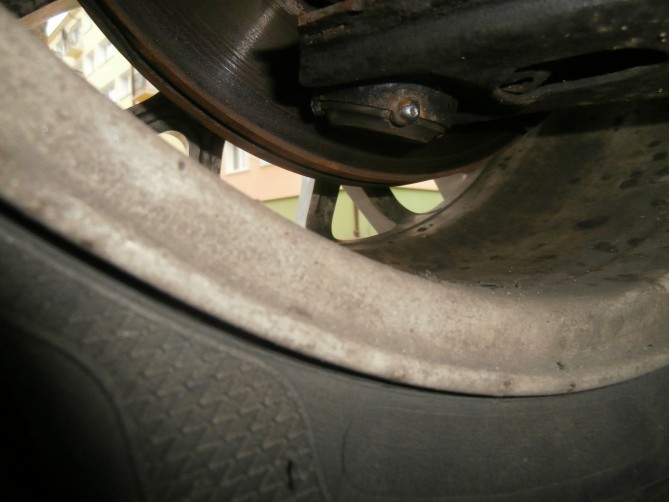

Postprzez noxes » 15 lut 2014, 10:48
profesionalne nie wystarczą. Za to profesjonalne powinny wystarczyć.

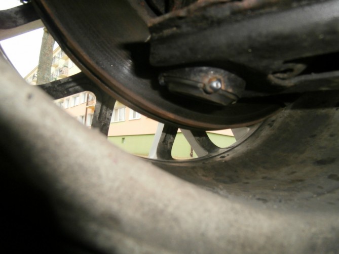

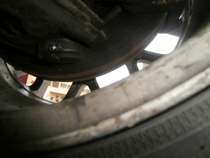

Postprzez szumki44 » 15 lut 2014, 11:01

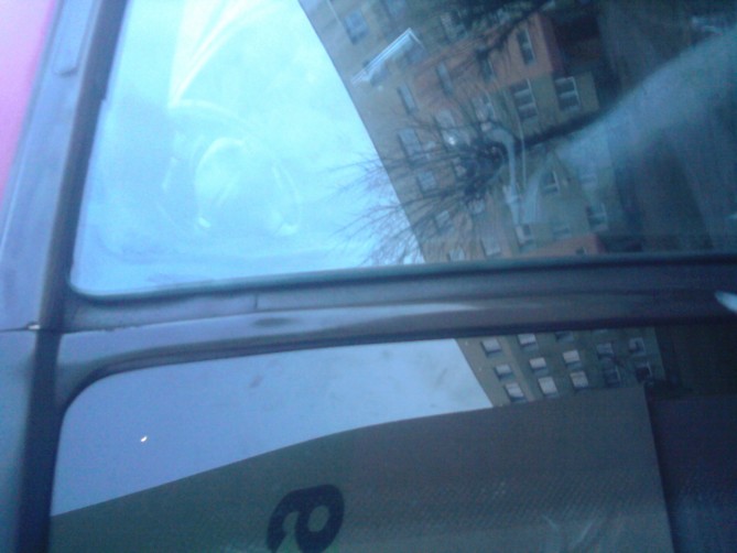

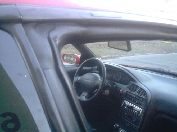

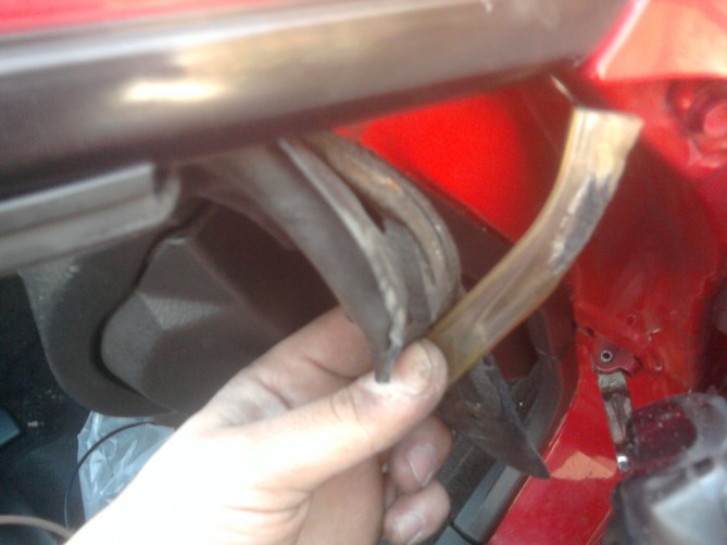

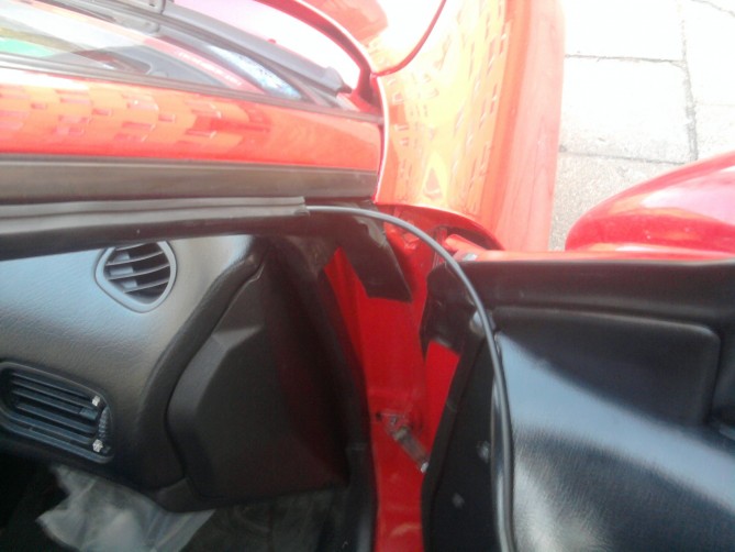

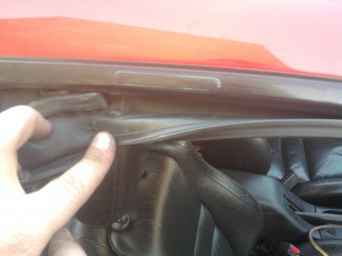

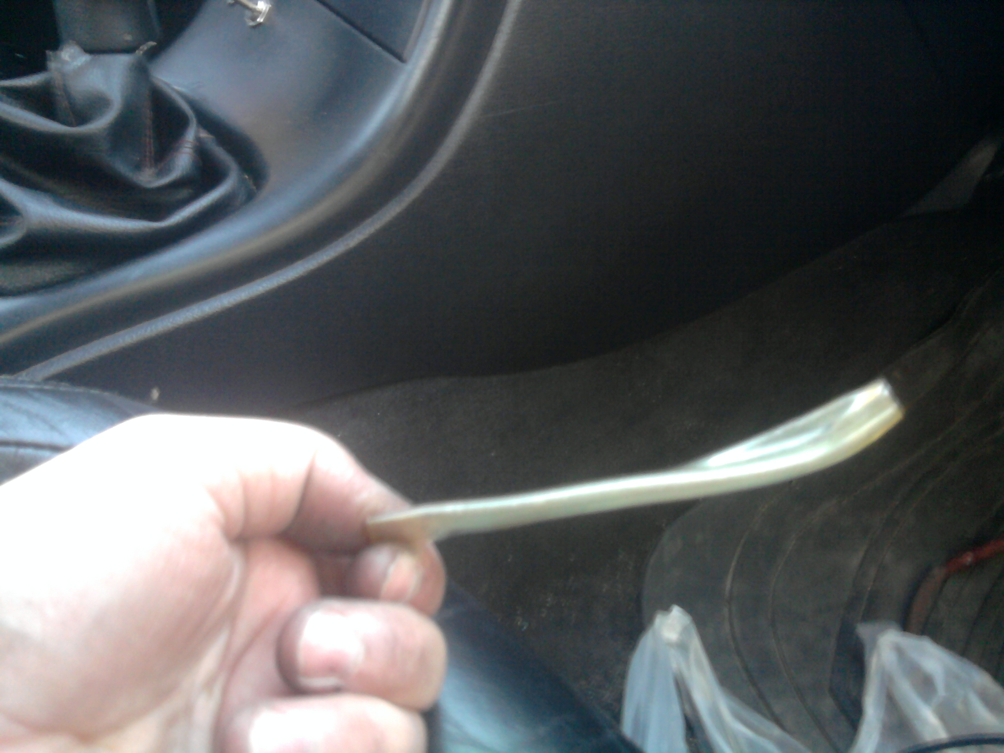

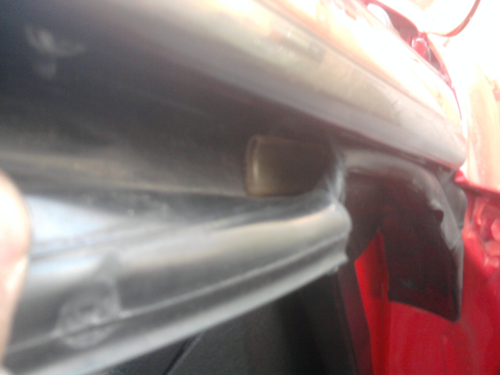

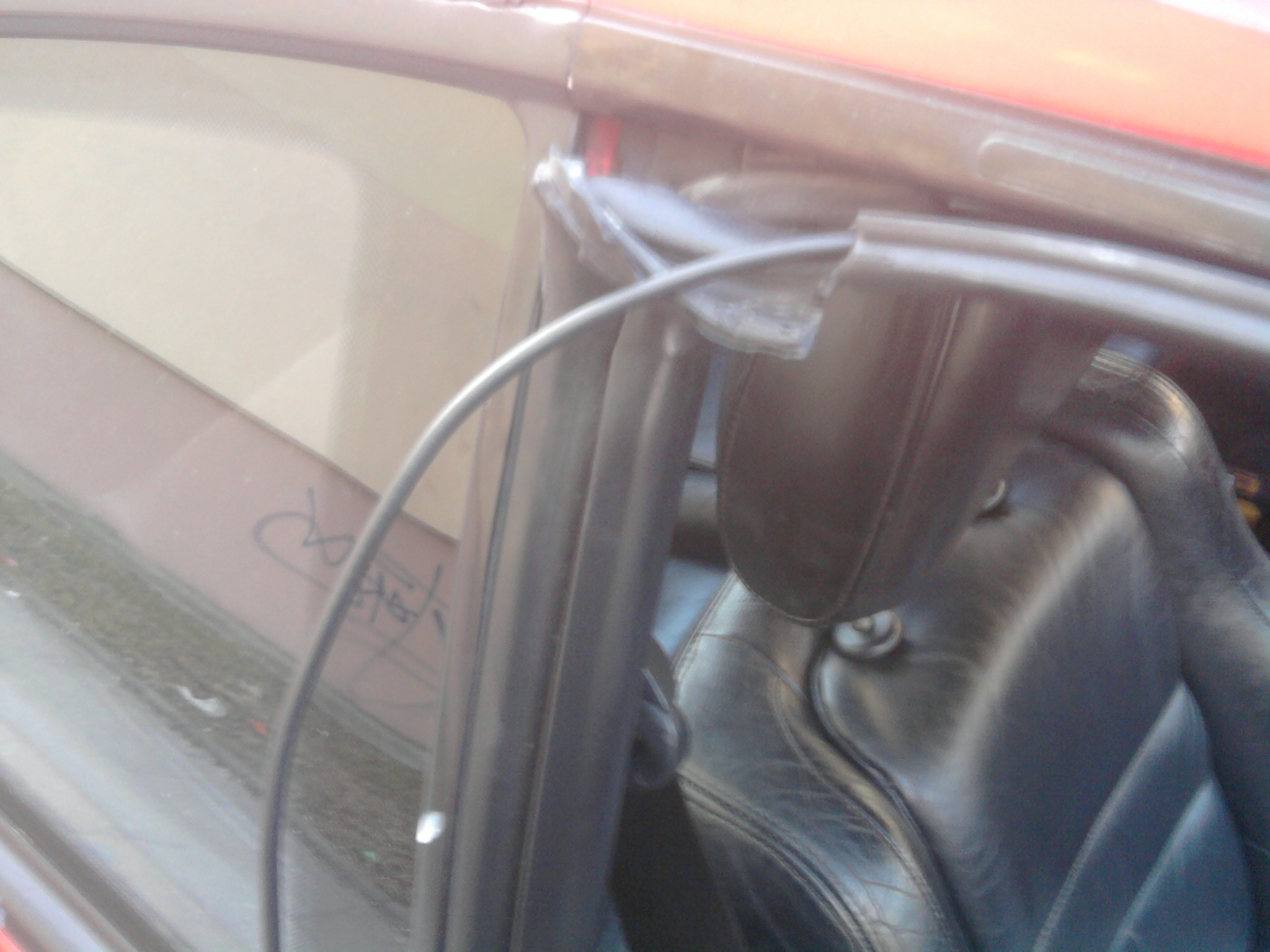

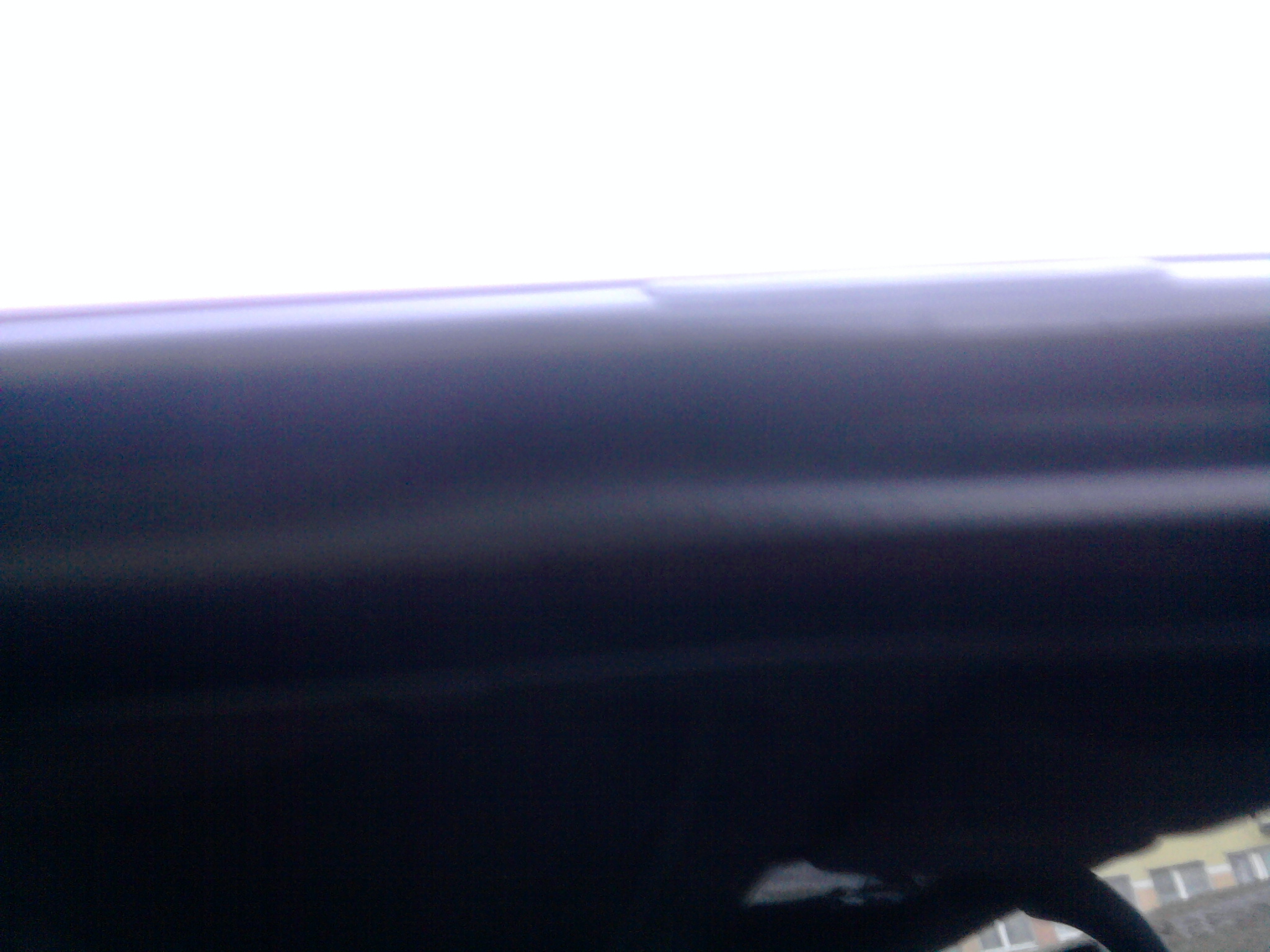

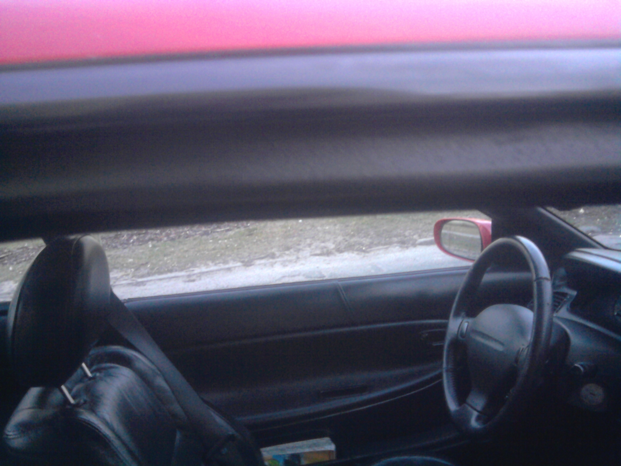

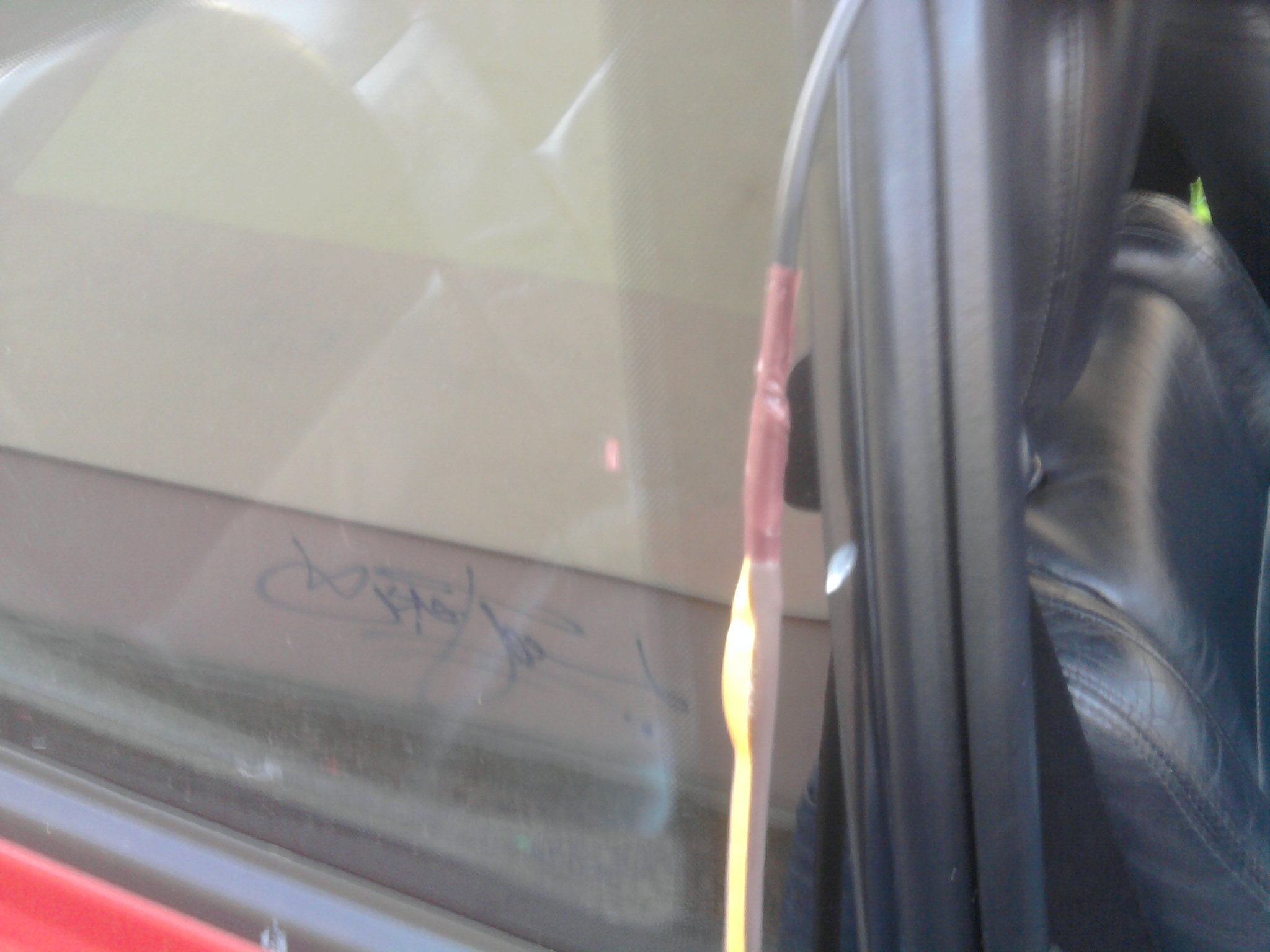

Postprzez szumki44 » 7 mar 2014, 18:59
No to weekend i czas na zajęcie się uszczelkami drzwi.
Stary sposób .
Przeciągniecie gumowej uszczelki przez naszą :)

Postprzez sylwo » 7 mar 2014, 19:04
Lepiej? :>
Od: 17 sie 2009, 10:45
Posty: 4292 (76/34)
Auto: Xedos 6 (ex)
Lexus GS300 II (ex)
Mazda 6 GJ 2,5
Postprzez szumki44 » 7 mar 2014, 19:06
Lepiej :)
