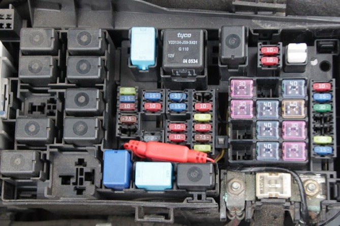

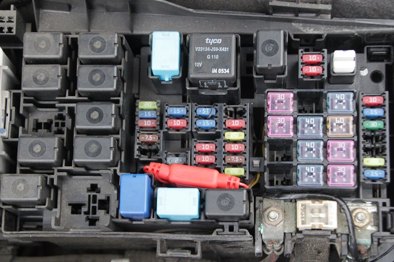

Wróćmy do wczorajszej opowieści. Mój sprytny patencik do świateł dziennych to chyba najbardziej skomplikowany układ elektryczny jaki stworzyłem do tej pory <glupek2> Idąc za ciosem wykorzystałem najbardziej skomplikowany element jakim jest bez wątpienia przełącznik SPDT (ang. Single pole, double throw), czyli najzwyklejszy przełącznik jednobiegunowy, dwupozycyjny <lol>
Dzięki temu wybór funkcji działania świateł trwa po otworzeniu maski jakieś 5 sekund, a gdyby mieć patencik Celina to pewnie skróciłoby się do 2sek :)
Przełączniczek wyszukałem taki, że ładnie się wkomponował w skrzynkę bezpieczników i widać go po środku kadru, zresztą cała instalacja jest dość mało inwazyjna i nie rzuca się w oczy w skrzynce dla pierwszego z brzegu przechodnia.
Tak więc mogę sobie wybrać każdego dnia inną funkcję... jak i przy kontroli drogowej gdyby niebieskiemu bardzo nie podobało się, że dzienne tylko przygasają, a nie gasną całkowicie, to mogę przy nim tą funkcję dezaktywować. Zacząłem się jednak zastanawiać, nad słusznością tego zabiegu, ponieważ jak obserwuję to wiele nowych aut ma to zrobione tak samo, czyli LEDY tylko przygasają jak zapalają się mijania ... no chyba, że są traktowane wówczas jako postojowe ... a że moje dzienne mają homologację RL, to nie mogą robić jako postojowe? i tu się mogą doczepiać? że mam zdublowane światła postojowe? Poczekam na nocną kontrolę niebieskich – na razie jeżdżę z funkcją przygasania, a nie gaszenia. Sprawdzałem, że światła przy tej obniżonej mocy nie oślepiają w nocy, więc jeżdżę tak z czystym sumieniem.
NIEBO! napisał(a):Podsumowując, ze światełek jestem bardzo zadowolony – prawie idealnie pracują z całą automatyką auta, ładnie świecą i sprawiają wrażenie trwałych.
Dlaczego prawie? Przecież wszystko działa automatycznie, jest dzień świecą "dzienne", jest noc świecą "nocne" <glupek2> ... Może źle to ująłem ... to bardziej automatyka auta pozostawia jeszcze trochę do życzenia, niż same światła

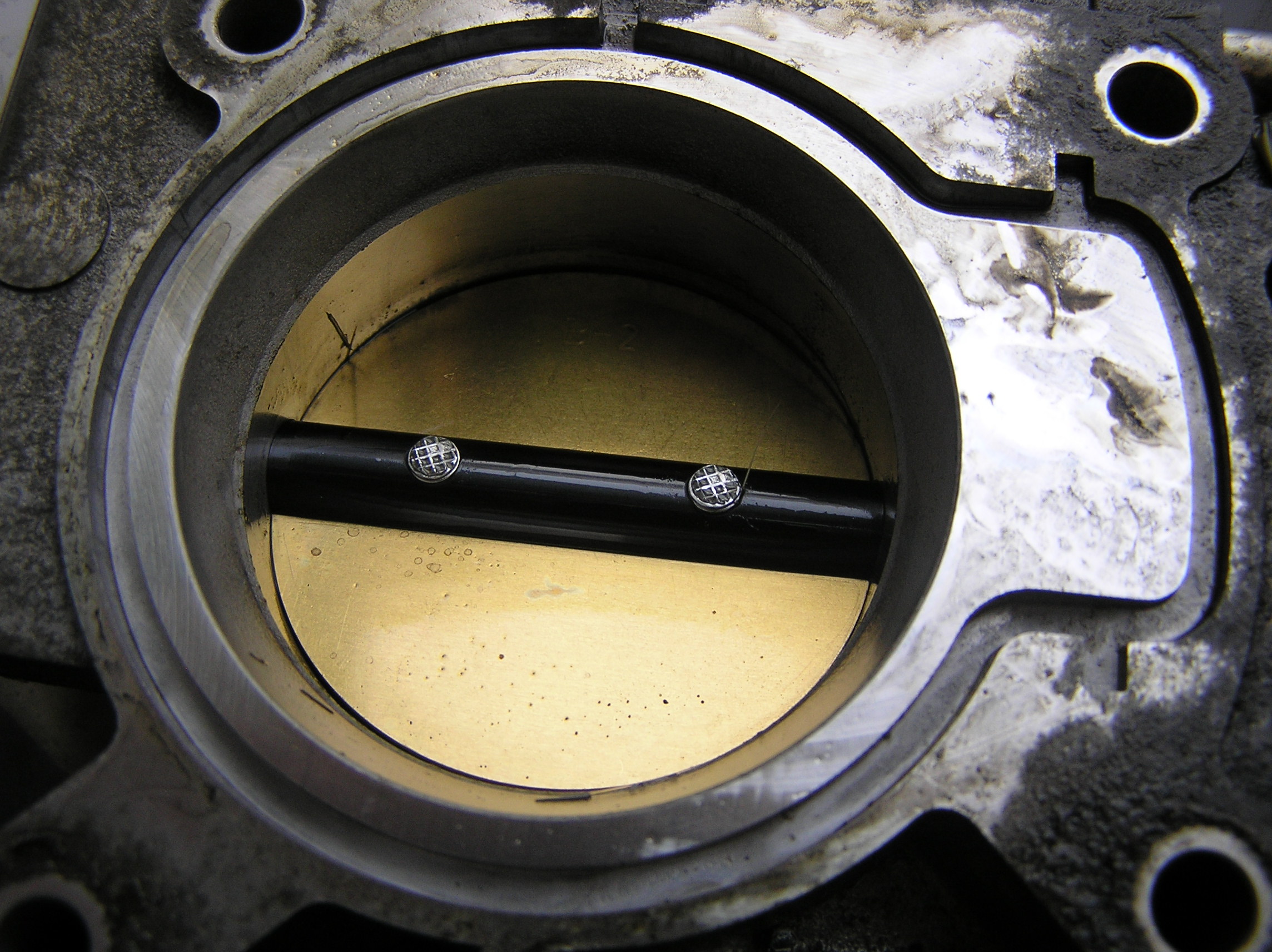

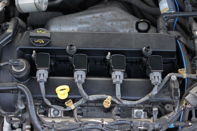

Tylko że ja potrzebuję te których nie masz wymienionych <lol> Spójrz jeszcze raz na zdjęcie które zaznaczyłem <czytaj>

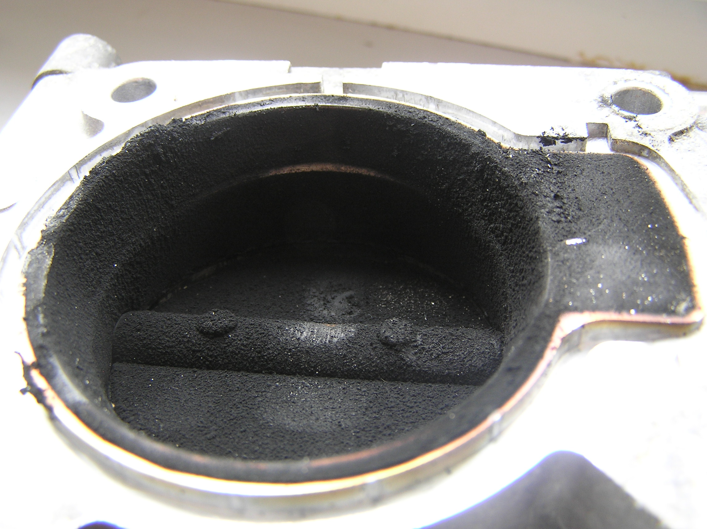

Jak pisałem przedwczoraj po tygodniu nastał spokój z CHECK ENGINE, ale obroty po rozgrzaniu nadal na biegu jałowym falowały – zwłaszcza po mocniejszym hamowaniu dawało to o sobie mocno znać ... do tego stopnia że auto mi dwa razy zgasło po shamowaniu przed skrzyżowaniem. Stwierdziłem, że tego już za wiele. Wpływa mocno na bezpieczeństwo, więc wio na forum <lol>
Diagnoza –> prawdopodobnie brudna przepustnica, więc następnego dnia uzbrojony w MOTiP PROFFESIONAL PREPARAT DO CZYSZCZENIA GAŹNIKÓW przystąpiłem do operacji
CZYSZCZENIE PRZEPUSTNICY
Znalazłem bardzo fajną fotorelację:
http://yuriy-okhmat.blogspot.com/2011/07/mazda-6how-to-clean-throttle-body.html
i postępowałem ściśle wg niej.
Jedno na co musicie zwrócić uwagę to wyposażyć się w naprawdę porządny klucz 8mm do tej operacji, bo ja prawie poległem na jednej ze śrub ... na szczęście się udało wydostać przepustnicę i to co zobaczyłem to obraz nędzy i rozpaczy.
Przed: <płacze> :( <płacze>
Po: <ok> <spoko> <jupi> :D <czarodziej>
Dowiedziałem się ciut więcej jak działa silnik i skąd bierze się powietrze dla wolnych obrotów, a przede wszystkim dlaczego silnik falował :P
Teraz wskazówka wolnych obrotów ani drgnie :>
Polecam tą operację każdemu, kto ma choć niewielkie falowanie ... będzie gorzej! <oczko>

O stary! Trochę nagaru u Ciebie się zebrało. Rok temu też czyściłem ale już pojawia się niewielkie falowanie obrotów więc trzeba będzie zrobić i teraz. Ale tym razem skorzystam z tego specyfiku co Ty.

Przemysław napisał(a):tym razem skorzystam z tego specyfiku co Ty.
Nie wiem z czego korzystałeś poprzednio, ale jestem bardzo zadowolony i polecam. Zostało mi jeszcze na 3 – 4 czyszczenia .... po spryskaniu po kilku minutach po prostu przetarłem szmatką do sucha i taki był efekt ... sam nie wierzyłem <jupi>

Postprzez Przemysław » 1 mar 2014, 19:01
Ja zrobiłem to preparatem do czyszczenia tarcz hamulcowych bo tylko to było dostępne w moim sklepie motoryzacyjnym. Musiałem pomagać sobie miękką szczoteczką do zębów. Mogłem poczekać i kupić preparat do czyszczenia gaźników ale już szlag mnie trafiał jak zatrzymywałem się na światłach i trzęsło całym autem.

NIEBO! napisał(a):po prostu przetarłem szmatką do sucha i taki był efekt
Noooo Panie NIEBO o niebo lepiej teraz przepustnica wygląda :D
Ja też na dniach będę robił ten zabieg u siebie.Preparat już kupiłem tylko trochę wolnego czasu mi potrzeba,mam nadzieję że po czyszczeniu będzie git (choć jeszcze tragedii nie ma) ale ciekawe jak ona u mnie wygląda <faja>

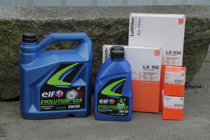

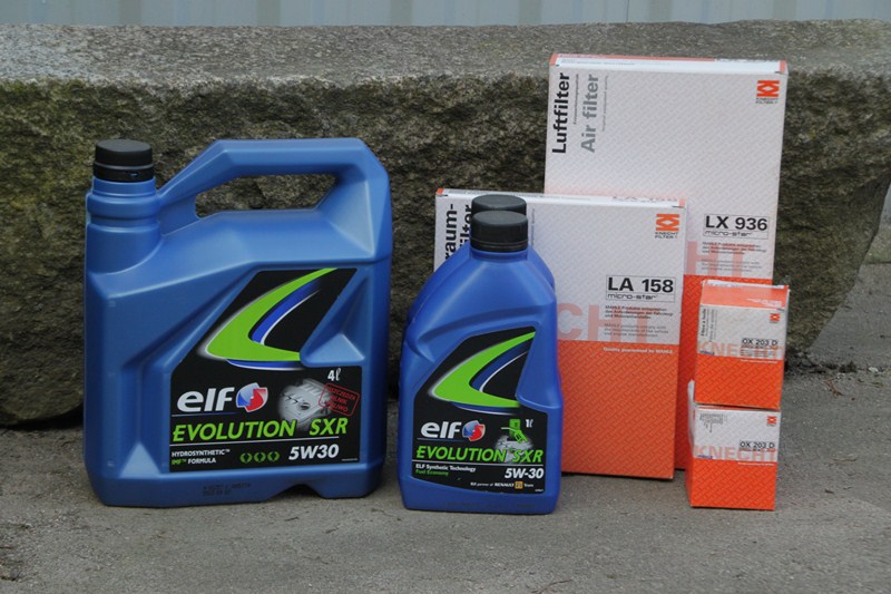

i po tym jak MaxLife 5W40 nic nie zmienił w spalaniu oleju, stwierdziłem, że za Dexeilę przepłacać nie będę, a warto może wrócić do trzydziestki :) Oto efekt moich przemyśleń :D :
Pierwsze wrażenie – filtr powietrza – na pewno opłacało się kupić KNECHTA – widziałem to już u kogoś w wątku i własnymi oczami potwierdzam – powierzchnia filtrująca w porównaniu do poprzednika ... PRZEPAŚĆ. Po tym jak ostatnio skręcony wyciągnęłam filtr oleju BOSCHA też postawiłem na filtr oleju KNECHTA. Zobaczymy jak będzie tym razem. Za jakieś 4kkm będzie płukanka i wymiana filtrów i oleju ... jeśli się sprawdzi – fajnie – jeśli nie następny będzie MOTUL <ok>

odnośnie oleju, po długich rozmyślaniach też zdecydowałem się na elfa <oczko>
